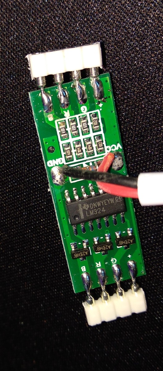

Peter schrieb:> Ich habe mal ein Bild der Verstärkerplatine angehängt.
Die Eingangsspannungsteiler für die Operationsverstärker scheinen für
alle drei Farben gleich zu sein.
Der Fehler liegt wahrscheinlich in den LED Streifen?

Bleistift, Papier und hingucken. Das Innenleben eines LM324 findest du
im Datenblatt, Ein- und Ausgänge auf deiner Platine sind beschriftet und
wie deine LED-Streifen angesteuert werden müssen, solltest du am besten
selber wissen.

weiter schwierig sein. Hänge an den Verstärker einen LED-Strip an und
dann lege an den Eingängen abwechselnd gnd/vcc an die Eingänge für
r/g/b. Im Idealfall reagieren alle drei Kanäle gleich - sind ja
symmetrisch aufgebaut, was man so sieht.
Du kannst ja auch mal versuchen mit kurzen Drähten statt der
doppelseitigen Stifte r/g/b zu vertauschen oder mit einem "guten" Signal
(b,g) an r zu gehen, bzw. mit dem r-Signal probeweise an b,g.
Davon berichtest du dann hier und wir versuchen Schlüsse daraus zu
ziehen ...

Allerdings kann stark bezweifelt werden, dass deine billigen Verstärker
überhaupt was taugen.
Wenn der RGB Strip mit PWM angesteuert werden, braucht es eigentlich den
M324 nicht. Da die Transistordn gegen Masse schalten, muss der Strip mit
gemeinsmem plus sein. Nicht jeder Strip ist so. Die maximale
Belastbarkeit der Transistoren steht auch nicht dabei, A2 ist Si2302
oder AO3402 mit ca. 2-3A, bei Kurzschluss, auch vetsehentlich ganz kurz,
ist das Ding jedenfalls hin.

Lege über den mit 102 bezeichneten Widerstand am + Zeichen noch einen
weiteren 1k Widerstand parallel.
Peter schrieb:> Jetzt weiß ich aber leider immer noch nicht, was ich machen> könnte,> damit der Rotkanal funktioniert.
1. messen ob der FET für rot angesteuert wird und wenn ja
2. FET tauschen
(1a. evtl. mal D&S vom FET kurzschliessen, dann sollte rot leuchten)
Wenn alles Korrekt verdrahtet ist, das Signal richtig ankommt, die RGB
funktioniert und korrekt verbunden ist, aber das Rot noch immer nicht
funktioniert, so scheint es gewollt zu sein!
