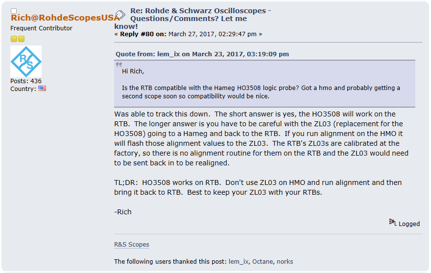

Hallo ihr,
ich würde mir gern ein zweites Oszilloskop für zuhause zulegen.
In meiner Werkstatt verwende ich seit Jahren ein HMO1002 und habe auch
den dazu passenden 8-Kanal Logiktastkopf HO3508.
Da es die HMO1002 Serie aber nicht mehr gibt, käme wohl nur die aktuelle
RTC-1K Serie in Betracht, die ja die HMO1002 Serie ablöst und daher
hoffen lässt, dass keine große Umgewöhnung erforderlich ist.
Der Logiktastkopf für das RTC-1K heisst jedoch RT-ZL03 - sieht aber
ansich gleich aus.
Weiß zufällig jemand, ob der RT-ZL03 und der HO3508 identisch sind?
Bzw. ob sie soweit kompatibel sind, dass ich den HO3508 auch an am RTC1K
betreiben kann?
Leider finde ich auf der Webseite von R&S keine Kompatibilitätstabelle
o.ä.
Freue mich über sachdienliche Hinweise :)
Viele Grüße, Mirko

Peter D. schrieb:
> Hier gibt es Fotos von der Platine:
> https://reps.cc/?p=77
> Vielleicht kannst du deinen HO3508 öffnen und vergleichen.
vielen Dank für den Link. Ich habe meinen Tastkopf mal aufgemacht.
Der ist innen absolut identisch. Somit dürfte schonmal der Versuch nicht
schaden ;)
Ob dann noch software-mäßige Sperren oder Abfragen greifen, wird sich
dann zeigen ;)
Besten Dank, Mirko

Gibt es eigentlich schon neue Erkenntnisse zur Ausgangsfrage dieses
Threats?
Ich hab gerade durch zufall dies hier gelesen:
http://imex.co.uk/epages/20249b99-f30f-43a5-8f50-a5e2562eae4e.sf/en_GB/?ObjectPath=/Shops/20249b99-f30f-43a5-8f50-a5e2562eae4e/Products/RT-LZ03
R&S® RT-LZ03 8 Channel Logic Probe for RTC, RTB series scopes.
HO3508 compatible.
Es besteht also zumindest Hoffnung das man den HO3508 weiter verwenden
kann.
Olaf
Gast #6887334
> Ich habe mir einmal diese Info gespeichert, siehe Bild.
Interessante Aussage, zum einen ist damit die Kompatiblitaet eher
andersrum als
man es erwartet, und dann frag ich mich was es an einer digitalen Probe
gross zu kalibrieren gibt. Aber gut, werde das dann mal gegebenenfalls
herausfinden.
Olaf
