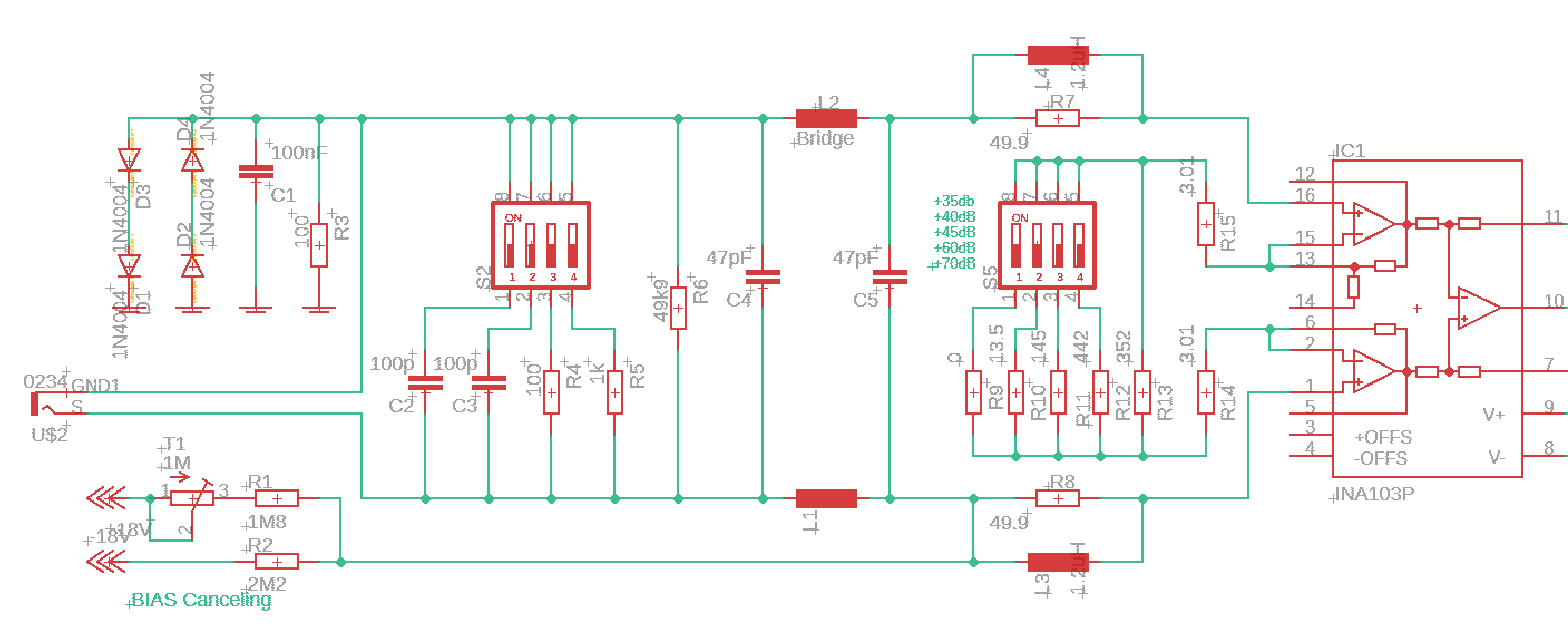

ich habe in einer älteren Schaltung eine Interessante Art gefunden den
Biasstrom der in den Eingang eines OPVs fließt auszugleichen sodass er
nicht durch die Quelle fließen kann. Der Eingang wurde mit relativ
hochohmigen Widerständen gegen beiden Versorgungsspannungen geführt, mit
einem Abgleichwiderstand kann man das Verhältnis des entstehenden
Spannungsteilers einstellen.
Ich habe mir überlegt ob das auch mit einem INA103 geht dessen relativ
hoher Biasstrom (max 13uA) auf <1uA @ Raumtemperatur abgeglichen werden
soll. Die Idee im Anhang.
Ich frage mich, gerade weil der INA bis 60dB verstärken soll, ob es eine
clevere Idee ist die Versorgungsspannung über die Widerstände auf den
Eingang zu legen. Die Versorgung hat ein Rauschen unter 100uV, (LM317 /
LM337) das ist nicht das Problem. Eher das der INA anfängt zu schwingen
wegen der Verkopplung Versorgung mit den Eingängen. Mit Spice getestet
(1M Widerstände am Eingang, OPA27 mit 60dB Verstärkung, 1kOhm
Innenwiderstand in der Versorgung) getestet klappt das super, mich würde
trotzdem Eure Meinung interessieren.
Danke!
Gruß Jan

Im Prinzip ist das nichts anderes als die Standard Schaltungen mit
Vorspannung des OPVs bei Single Supply AC-Verstärkern:
https://www.elektronik-labor.de/Lernpakete/OPV1-Dateien/image029.jpg
Die Frage ist halt ob das mit solchen High-Speed Teilen mit hoher
Verstärkung eine gute Idee ist. Ich kann mir vorstellen das es davon
abhängt wie gut die Versorgungsspannung abgeblockt ist.
