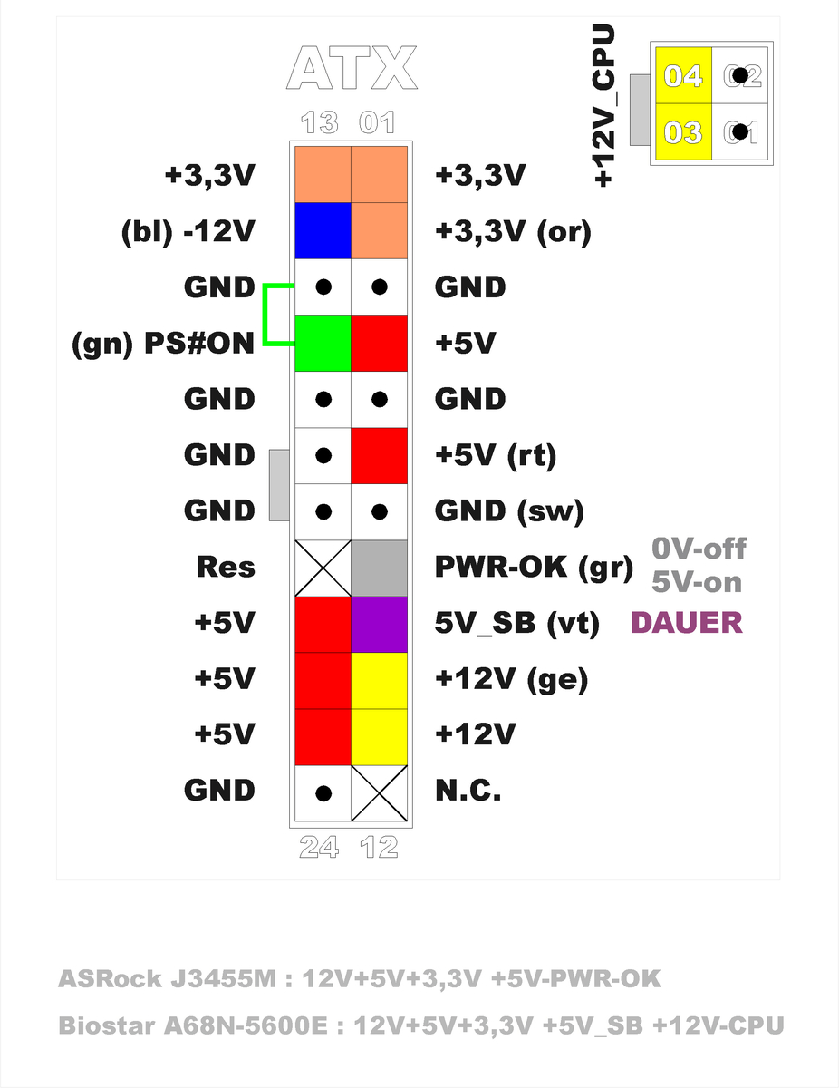

Grundsätzlich:
wird über "5V_STD_BY" das Board eingeschaltet über die PWR-Pins, die das
Netzteil einschalten.
Dann beginnt der Power-ON--Self-Test (POST). Die CPU läuft jetzt auf
100%, darum auch der Lüfter auf Vollgas. Es wird -jedesmal- das ganze
System abgefragt, ob es mit der gespeicherten Konfiguration
übereinstimmt. Tauschst oder entfernst eine Festplatte, dauert das
'Einlesen' (Booten) eben (viel) länger.
Schaltest das Netzteil ein, muß es erstmal "5V_STD_BY" bereitstellen.
Dann schaltest 'es' ein, es läuft aber erst an --und das ist je nach
Netzteil eben unterschiedlich-- manche ohne Last, manche bei 5V manche
bei 12V und manche brauchen auf ALLEN Spannungen-eine Last-- und danach
erst kann das Board starten, wenn alle Sannungen da sind. Konkret ist
das ein gegenseitiger Regelprozess. Wie das mit "digitalen" Netzteilen
läuft, kann ich nicht sagen. Aber nachdem es schon bei "analogen"
Netzteilen so ein komplizierter Regelvorgang ist ..
Außerdem hängt der ganze Start-Vorgang auch wesentlich am UEFI/BIOS und
damit auch am Board/Prozessor. , weshalb 'alles normal ist' . Mein(e)
FX-8320 starten auch anders (wie ein Düsenjet) als Intel-CPUs .
Ich kann auf deinem Video nichts Außergewöhnliches entdecken. Die
POST-Prozesse werden angezeigt, laufen normal. Da alles normal läuft,
würde ich mir keine Sorgen machen.
Warum sich der Lüfter aus-einschaltet wird wohl am POST liegen. Schau
einfach mal im Manual, was die zeitlich zuständigen 'Codes' genau
bedeuten, dann weißt auch sofort, wann und warum irgendwelche 'Probleme'
auftreten. Dafür ist dieses Zeug ja da!

Michael X. schrieb:
> Suspend state 5. Also power off.
Also eh richtig.
Interessant ist, zu diesem Biostar-Board (AMD-A4),
da (war) genau dasselbe : Es fährt rauf bis zur Anzeige -
dann bootet es nochmal - und !dann erst! fährt es durchrauf.
Habs ja 200mal gestartet in wenigen Tagen !
Möglicherweise! ist das ein AMD-Spezifikum.
Gast #6765023
Vielleicht werden im *CPU(-Cache)* irgendwelche 'Daten' vorrätig
gehalten, da das Board ja via 5V_SB dauerversorgt wird, welche zur
korrekten!! Funktion NB/SB notwendig sind. Diese sind dann bei Power-OFF
verschwunden.
Ist nur eine Vermutung, aber seltsam ist dieser Doppel-BOOT jedenfalls.
Gast #6765032
Um den Beweis für diese kecke Behauptung zu führen - oder
um dieses Phänomen, sofern es unerwünscht ist, zu vermeiden -
Man hängt einfach einen Super-Cap an die 5V_SB Leitung ...
und schaut wie lange er die 5V hält.

Gast #6766663
Schlaumaier schrieb:
> Ist aber nur eine logische Vermutung.
Die einzige "logische Vermutung" lautet : Was soll das mit : 5V_SB ?
Wozu braucht ein PC --Dauerstrom ?
Michael X. schrieb:
> Manche Register brauchen einen Powercycle zum Konfigurieren
Wäre eine mögliche Erklärung!

Ich habe leider beim ASRock (intel J3455M) nicht auf dieses
Doppel-Booten  geachtet, ((habe ja beide Boards für LM2596-Betrieb
vorgesehen und auch betrieben)) , der hing auf "PWR_OK" mit 5V ... das
Biostar aber auf "5V_SB" .
!Offensichtlich! ist es bei mehreren Boards so, daß ohne 5V_SB das Board
doppelbootet. Daher wird der PC gar nie "ausgeschaltet" sondern bleibt
immer (im Stand-By) "eingeschaltet" und verbraucht Strom. Aber wo geht
der Strom hin?
Hat ein PC-Netzteil Strom, liefert es (bloß) sofort Dauerstrom an 5V_SB
Über PS#ON + GND schaltet man es dann EIN. Dazu braucht man keinen PC .
PWR_OK (vmtl. TTL-Pegel-Signal: 3,3-5V) ) signalisiert dem Board, daß
das Netzteil korrekt arbeitet. Manche Boards brauchen diese Leitung,
manche aber offensichtlich nicht. Bei 5V_SB bin ich im Zuge dieser
Diskussion aber unsicher geworden, da manche diese Leitung zum STARTEN
NICHT brauchen, wofür diese genau dienen soll
Bastler-Hinweis: Läßt es sich (ohne PC! als Labor-Netzteil, etc..) so
nicht einschalten, gibts wegen der vielen "Retourleitungen" nicht mehr
viel umzubauen. Bei manchen muß nämlich an sämtlichen ATX-Anschlüssen
(HP,Compaq) eine Last hängen.
