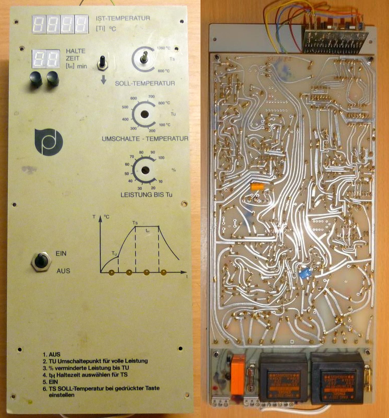

eine Bekannte schickte mir ihre teilzerlegte Temperatursteuerung + ein
Thermoelement + ein Zettel.
Ich bitte die Simulanten für Steuerungen um ihre verehrten Kommentare.
Und herzlichen Dank im voraus! Ich hoffe ich habs richtig verstanden:
Der Ton soll langsam erhitzen, konstant bleiben und langsam abkühlen.
Die Zeitkurve hat 4x Phasen + 3x Umschaltpunkte. OPs + Gatterlogik.
Zettel: Bau 9/85 KW 6,6 Typ 130E V 380
Deckel lose, angeklebtes Panelmeter lose, mittleres Poti hat defekte
Kohlebahn bei ~60%, unteres POTI war abgerissen.

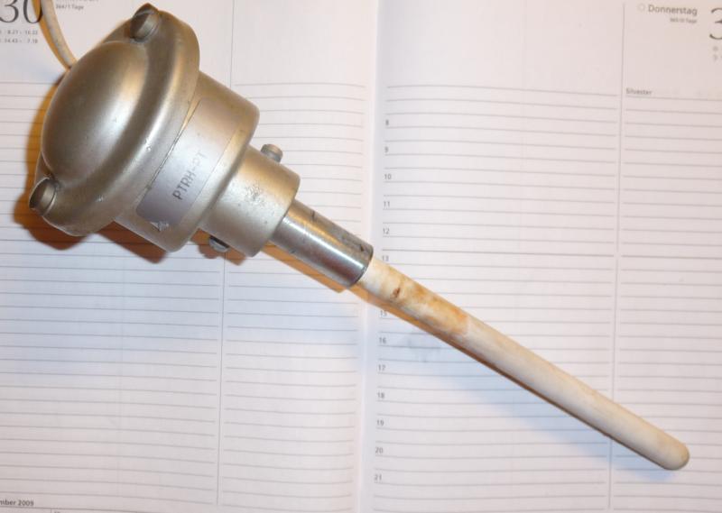

- Eingang PTRH-PT Platinrhodium-Thermoelement ~ 0,5 Ohm schien mir OK
- Relaisausgang zum Ofen - ohne 230 v - kein Durchgang = nicht verklebt.
- Bedienung über EIN-schalter, UM-Taster, 2x EIN-Taster + 3x Poti
- NT + Doppel-NT scheinen OK
- vierfach Panelmeter oben für Temperaturen zeigt 1xyz
- zweifach 7-Segmentanzeige auf Hauptplatine für Haltezeit = 00
- vier gelbe LED für vier Zeitphasen
- ICs: 3x LM324, 1x0P 07,
- 7x CMOS-Gatter 2x4511, 2x4029, 4040, 4011, 4001

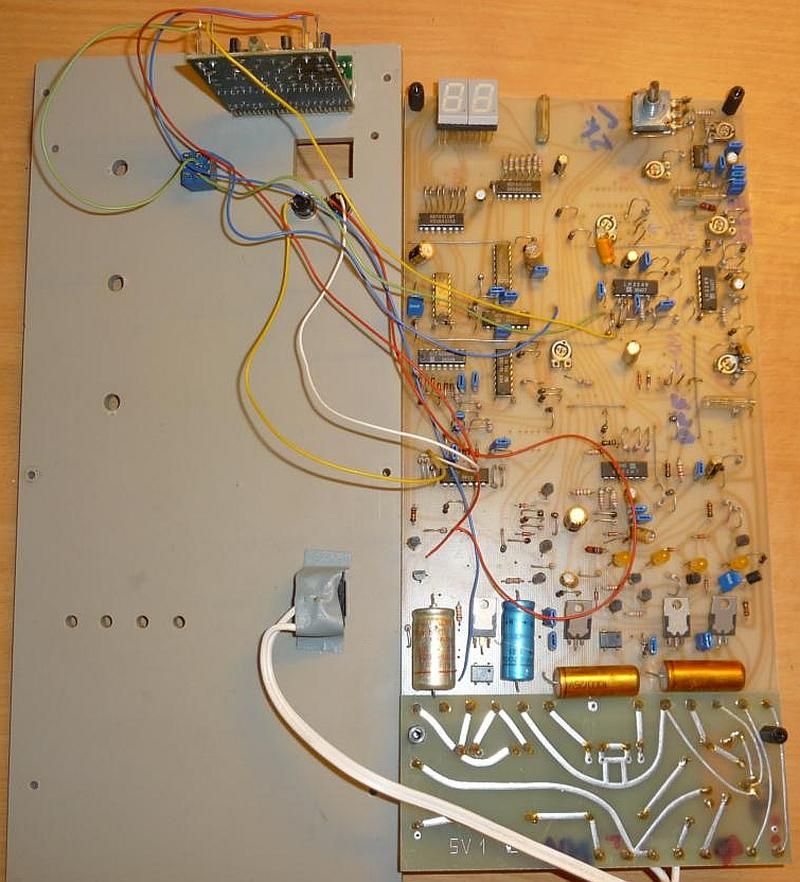

Erster Test war ohne Thermoelement, ohne "Umschaltetemperatur"-Poti und
ohne "Leistung bis UT"-Poti: die Temperaturanzeige ist vierstellig, bei
gedrücktem UM-Taster nur niedrigere Zahl.
Das Timer-Display bleibt auf 00 und die vierte LED leuchtet
Meine erste Frage betrifft diese Vermutung:
1: Gibts überhaupt eine Chance, die Steuerung ohne Ofen zu testen und
wenn ja, wie denn - muss ich fürs Erreichen der die Umschaltpunkte eine
Erhitzung des Sensors simulieren = entsprechende Anzahl an mV an den
TE-Eingang z.b. mittels eines Spindelpotis erzeugen?
Ich organisiere erstmal die zwei defekte Potis.

Wenn du einen Lötkolben hast, kannst du auch den nehmen. Du musst ja
nicht unbedingt 800°C simulieren, sondern kannst erstmal eine Temperatur
wählen, die ein Lötkolben erreicht (z.B. 300°C oder so).
Ersetze erstmal die Potis, das wird wahrscheinlich das Hauptproblem
sein.

Moderator (Firma: Titel) Persönliche Seite #6824686
Benno schrieb:
> Ob sich damit eine modernere Steuerung irgenwie zum Töpfern frickeln läßt
Das Ding kann halt gar nichts ausser eine Temperatur messen, mit einem
Sollwert vergleichen und entsprechend einen Schaltausgang schalten.
Den gesamten zeitlichen Ablauf samt der Rampen müsstest du dann mit der
Stoppuhr ausmessen und die Werte entsprechend einstellen.
(Firma: matzetronics) #6824701
Wenn deine Bekannnte schon mit dem Gerät gearbeitet hat, kann sie dir
sicher sagen, ob die Umschaltemperatur wichtig ist und benutzt wird,
oder ob sie den Ofen einfach auf die Endtemperatur gebracht hat. Bei
letzterem wäre so ein eBay Regler sicher brauchbar, evtl. in Verbindung
mit einem Zeitrelais.
Aber ein Reparaturversuch ist sicher empfehlenswert, zumal sie ja
wahrscheinlich die Steuerung wieder ans Gerät anbringen möchte.
Bis zum Eintreffen der Potis kannst du den Rest ja mal testen - also ob
die Anzeige spielt, die beiden kleinen Trafos Spannung liefern usw.
