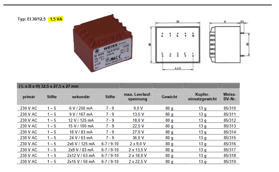

eine kurze Frage zur berechnung des Sekundärstromes eines
Transformators.
Wenn ich die Sekundärspannung und die Leistung kenne (1.5VA, 12V) dann
kann ich das ja ganz normal ausrechnen mit:
I = P/U
I = 1,5VA/12V
I = 0,125A = 125mA
Stimmt das so?

So schwer ist die Frage nicht die ich gestellt habe.
In diesem Fall müssten die 1.5VA die Sekundärleistung sein, da ich auf
den gleichen Strom komme wie der Hersteller.
Somit passt die Rechnung.

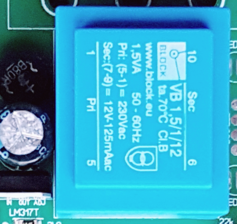

Michael M. schrieb:> Ja, hier steht's sogar nochmal schwarz auf weiß (weiß auf blau) direkt> auf dem Trafo drauf.
...und der mögliche Denkfehler ist wunderbarerweise direkt darunter,
B80XX und Elko :-)
Ist halt wie beim Auto, vier bis sechs mehr Zylinder schaden nie...
Butzo

Klaus B. schrieb:> ...und der mögliche Denkfehler ist wunderbarerweise direkt darunter, B80XX> und Elko :-)
Rect. = B80 / C1500
Elko = 470uF / 35V
Das ist aber kein Denkfehler. Ein 80V Gleichrichter kostet das gleiche
wie ein 40V Gleichrichter. Die Leerlaufspannung am Elko beträgt 25V.

helpme91 schrieb:> Wie viel geht mir durch den Elko verloren?
Bei 80mA Belastung am Ausgang des LM317 geht die Spannung am Elko auf
17V zurück. Stärker würde ich den Ausgang nicht belasten. Der LM317
benötigt bei 12V am Ausgang auch noch eine Dropspannung von etwa 3V.
