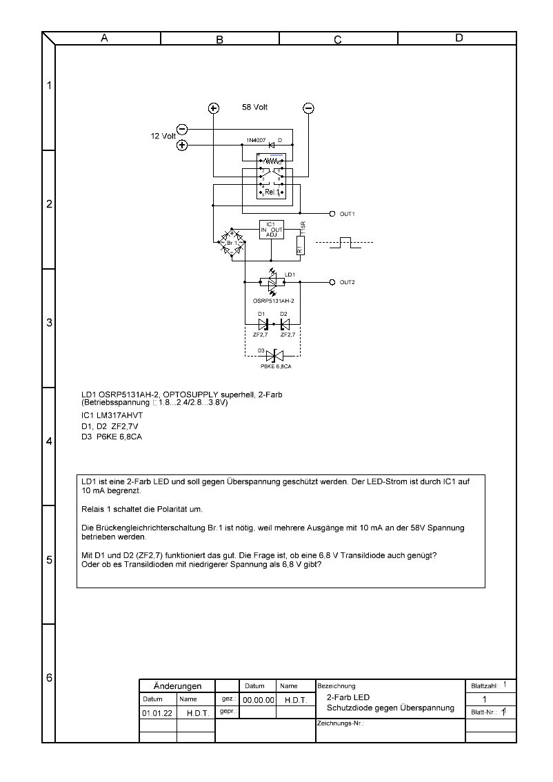

Ich möchte 2-Pin 2-Farb LEDs gegen Überspannung schützen.
Meine Schaltung funktioniert zwar auch ohne eine solche Schutzschaltung,
aber ich habe ein ungutes Gefühl dabei. Zumal fast 60 Volt anliegen.
Die Polarität wird durch ein Relais umgeschaltet. Bitte nicht über die
Brückengleichrichterschaltung wundern, die ist nötig, weil mehrere LEDs
auf gleich Weise an einer 58 Volt Spannungsquelle betrieben werden.
Mehr Daten konnte ich zu der LED leider nicht finden, mein Adobe Reader
streikt ausgerechnet bei diesen Datenblättern. Die zulässige Spannung
ist aber bei den allgemeinen Technischen Angaben gegeben.
(Betriebsspannung 1,8 - 2,4/2,8 -3,8V) Für Rot oder Grün, ist klar.
Ist der Schutz mit den beiden Zenerdioden ZF2,7 optimal? Im Test lief
es.
Gibt es Transildioden mit solch kleinen Spannungen? (ich konnte keine
finden)
Es geht wirklich nur um den Schutz der LEDs in dieser gezeigten
Schaltung. Also Schutzdioden. Die Gesamtschaltung soll so bleiben.
Wesentlich sinnvoller wäre ein Schutz vor zu viel Strom. Du suchst eine
Konstantstromquelle oder einen simplen Widerstand (5,6 kΩ, 1 W).
Sehr suboptimal. Denn man betreibt LEDs nicht mit konstanter Spannung,
sondern mit konstantem Strom.
> Die zulässige Spannung ist aber bei den allgemeinen
Das ist nicht die zulässige Spannung, sondern die ungefähre Spannung die
sich beim der richtigen Stromstärke einstellt. Sie hängt von
Material-Streuungen und Temperatur ab. Mit Sicherheit haben die beiden
Farben nicht die gleiche Fluss-Spannung.
LEDs sind keine Glühlampen! Lies dazu meinen LED Aufsatz:
http://stefanfrings.de/LED/index.html
> Schaltung
LEDs begrenzen ihre Spannung selber, du musst nur den Strom begrenzen.
Das tust du, mit dem LM317HV, auf berechnete 10mA.
Du hast allerdings übersehen, dass den LM317HV knapp ist wenn man mit
58V rein geht, der könnte schon mal kaputt gehen.
Dann gehen deine LED in Folge vielleicht auch kaputt.
Der LM317 mit seinem Bruckengleichrichter ist einfach overengineering.
Bei 58V an LED die mit 10mA leuchten sollen tut es ein einfacher
Widerstand 5k6/1W. Der ist robust. Wenn er kaputt geht, dann auf eine
Art, die die LEDs schützt. Wirf den ganzen uberflüssigen
Brückengleichrichter, LM317, Z-Dioden Müll raus. Spart nicht nur Held
und Aufwand, sondern macht die Schaltung robuster. Zumal der LM317 nicht
unbedingt auf die berechneten 10mA limitiert, schliesslich hat er um
3.5mA Eingenverbrauch.

Gast #6927820
Wenn an Out 1 und Out 2 eine kapazitive Last hängt, hast du beim
Umschalten kurzzeitig die doppelte Spannung (also fast 120V) an der
Schaltung! Und wenn die Last induktiv ist, wird es wohl noch viel mehr
sein.
Ist es eigentlich gewollt, dass der Laststrom durch die LED hindurch
fließt? Das ist doch schon sehr merkwürdig.
Wenn schon, dann würde man den Laststrom durch belastbare Dioden oder
Widerstände fließen lassen und dann deren Spannungsabfall abgreifen, um
zu sehen, ob Strom fließt.
Zeige doch mal die Kaputte Schaltung insgesamt, die korrigiert werden
soll. Dann wissen wir auch, worum es geht und können sinnvolle
Lösungsvorschläge machen. Geht es um ein analoges Telefon?

Wenn der Laststrom wirklich durch die LED hindurch fließen soll, dann
kann ich mir so eine Schaltung vorstellen:
          2x Zener 2,7V
~ o---+----|>|---|<|----+---o ~
      +---[===]---LED---+
           150Ω
An den Zener Dioden fallen maximal 3,5 Volt ab. Der Widerstand begrenzt
die Stromstärke durch die LED auf etwa 20 mA.
Gast #6927849
Oder noch robuster:
          8x 1N4001
~ o---+----|>|---|>|---|>|---|>|---+---o ~
      +---[===]---LED--------------+
           39Ω
Der Aufbau würde dauerhaft 1 Ampere aushalten.
Die und die vorherige Schaltung setzen voraus, dass der Strom irgendwie
begrenzt wird. Laut deinem Schaltplan im Eröffnungsbeitrag erledigt das
die Last an Out 1 und Out 2.
Was schließt du dort an?

Der Laststrom von maximal 10 mA MUSS durch die LED fließen.
Was Du aufgezeichnet hast, hab ich mit Zenerdioden ja gemacht und auf
meinem Schaltplan auch so hier vorgestellt. Bis auf den Widerstand, den
Du eingezeichnet hast. Der ist nicht nötig, weil der Strom 10 mA gar
nicht übersteigen kann und die LED für 20 mA ist.
Kurzzeitige Spitzen-Impulse vertragen LEDs gut, das hatten wir hier
schon erwähnt. Es geht also nur um hohe Spannungsimpulse, die
unterdrückt werden sollen.
Der LED einfach einen Widerstand parallel zu schalten, ginge auch.
Funktioniert super. Aber dann leuchtet sie nicht schon (schwach) zu
Beginn der Anwendung, bei der der Strom unter 1 mA beträgt.

Gast #6928182
Bruno F. schrieb:
>Der ist nicht nötig, weil der Strom 10 mA gar nicht übersteigen kann
Vor was willst Du die LED schützen, wenn obige Aussage stimmt?
Bei 10 mA Strom kommt die LED ja nie an ihre Spannungsgrenze.
Vielleicht ist der Ausfall von ca. 1% der LED auf einen anderen Effekt
zurückzuführen?
Da würd ich eher ansetzen.
Gast #6928223
Bruno F. schrieb:
> Wir hatten bei einer Serie von 1.500 über Jahre unter 1 Prozent
> Ausfälle.
Also gut ein Dutzend.
> Ich konnte das nicht aufklären.
Du bist kein Elektroniker.
Dabei ist es so einfach: Ein LM317HV ist kein Stromregler, sondern ein
Spannungstegler, der hier nur 'vetgewaltigt' betrieben wird.
Beispielsweise fehlen im in der Schaltung die zur Regelstabilität
notwendigen Kondensatoren.
> Es war dann immer nur die LED kaputt
Hättest du simpel einen 5k6 Vorwiderstand verwendet, wäre es nicht
passiert.
Wenn der Strom die 10 mA nicht übersteigen kann, brauchst du keine
Schutzschaltung. Dann ist der ganze Zirkus hier vollkommener Quatsch.
