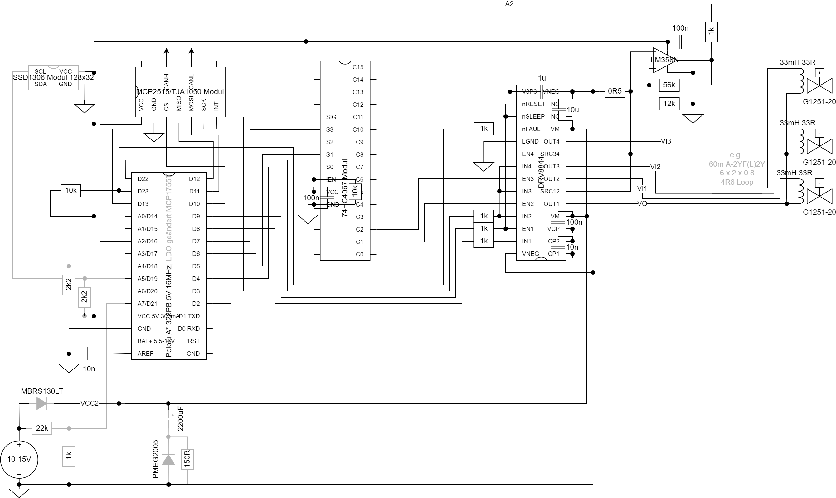

Liebe Leute,
wie manche wissen bastele ich seit letztem Jahr an einer zentralen
Steuerung meiner 13 Gartenbewässerungsventile. Ich habe nun einen
DRV8844 erhalten und eine Testschaltung wie im Bild aufgebaut (die
grauen Komponenten sind erst noch vorgesehen).

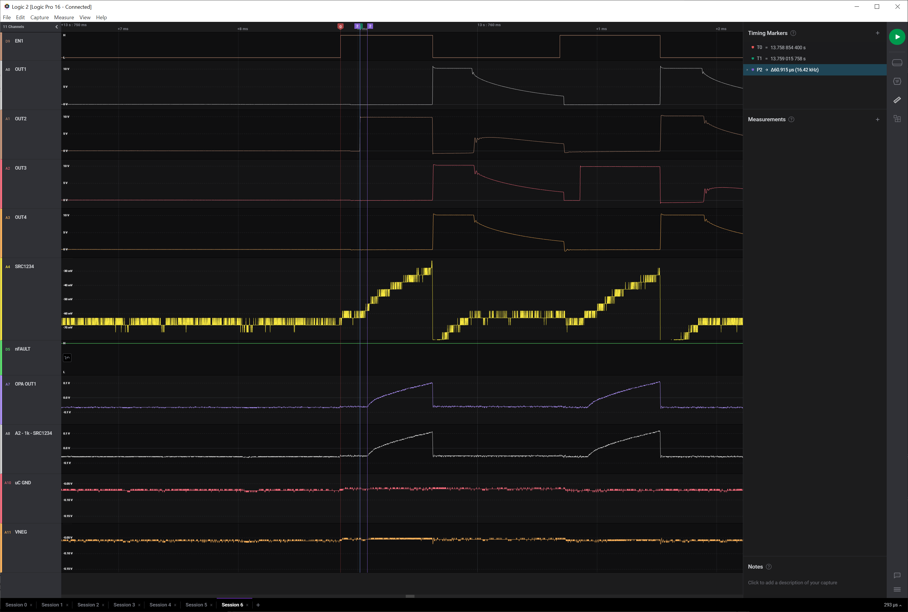

Allerdings beobachte ich dass der LM358N während der Präsenzmessung
(alle Ventile werden nacheinander für maximal 650ms mit Spannung
beaufschlagt und dabei wird der Stromanstieg durch die Ventilspule
gemessen) erst nach 60us (entsprechend 7mV) reagiert (siehe Bild).
Ich habe jetzt lange an der Masseführung laboriert und dabei aber keine
Verbesserung erreichen können.
Nun sind diese unerkannten 7mV kein Beinbruch und Schaltung und Software
funktionieren trotzdem.
Ich hatte auch einen TLC27L2C ausprobiert, der verhielt sich ganz nah an
GND besser, reagierte aber ein wenig träge. Meine aktuelle Auswahl an
Bastel-OPVs darüber hinaus ist zur Zeit minimal, ich habe hier nur noch
TL072CN, TS272CN und OPA2340UA.
Leider habe ich immer noch Schwierigkeiten die Datenblätter der OPVs
wirklich zu verstehen.
Ich frage daher hier interessehalber ob einer von den obigen, oder ein
anderer OPV (oder auch ein komplett anderes Vorgehen) für eine schnelle
und robuste low-side Strommessung noch besser geeignet wäre?

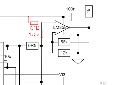

Gast #7028794
mille miglia schrieb:
> könnte man durch entspr.
> Vorspannung des Eingangs kompensieren
Siehe Bild.
HTH

OP #7028854
2aggressive schrieb:
> Siehe Bild.
So geht es in der Tat auch, vielen Dank.
Ich habe allerdings den 10k auf 2k2 reduziert (die Ventilspulen sind in
der Nähe) und dann auch den 2M2 auf 1M um dann genau so weit von GND weg
zu kommen dass in der Ausgangskurvenform  am Beginn des Anstiegs keine
Gaineinbruchdelle mehr sichtbar war.
LG, Sebastian

Gast #7028909
Suboptimal, beide Eingänge des OPVs sollten etwa den gleichen
Innenewiderstand "sehen" um den temperaturabhängigen offsetstrom, und
die damit entstehende fehlerhafte Offsetspannung über die
Eingangswiderstände im Gleichlauf zu halten. Am invertierenden Eingang
hast du 56k||12k, also etwa 10k.
Sehr gut. Mit einem anderen Exemplar (Exemplarstreuung) des billigen 358
brauchst du allerdings wieder einen anderen Wert. Den jeweils
(Exemplar-)verschiedenen offset hätte ich lieber in der Hardware
einigermassen hoch erzwungen, und danach den jeweiligen Wert in der
Software runtergerechnet (Strom auf null stellen durch abschalten aller
Relais, Wert messen, Wert merken, Wert in Zukunft immer subtrahieren),
aber ok, ist geschmackssache.
> die Ventilspulen sind in der Nähe
Störungen? Ein kleiner Kondensator (xx pF) vom Ausgang des OPVs gegen
seinen invertierenden Eingang könnte wunder bewirken.
