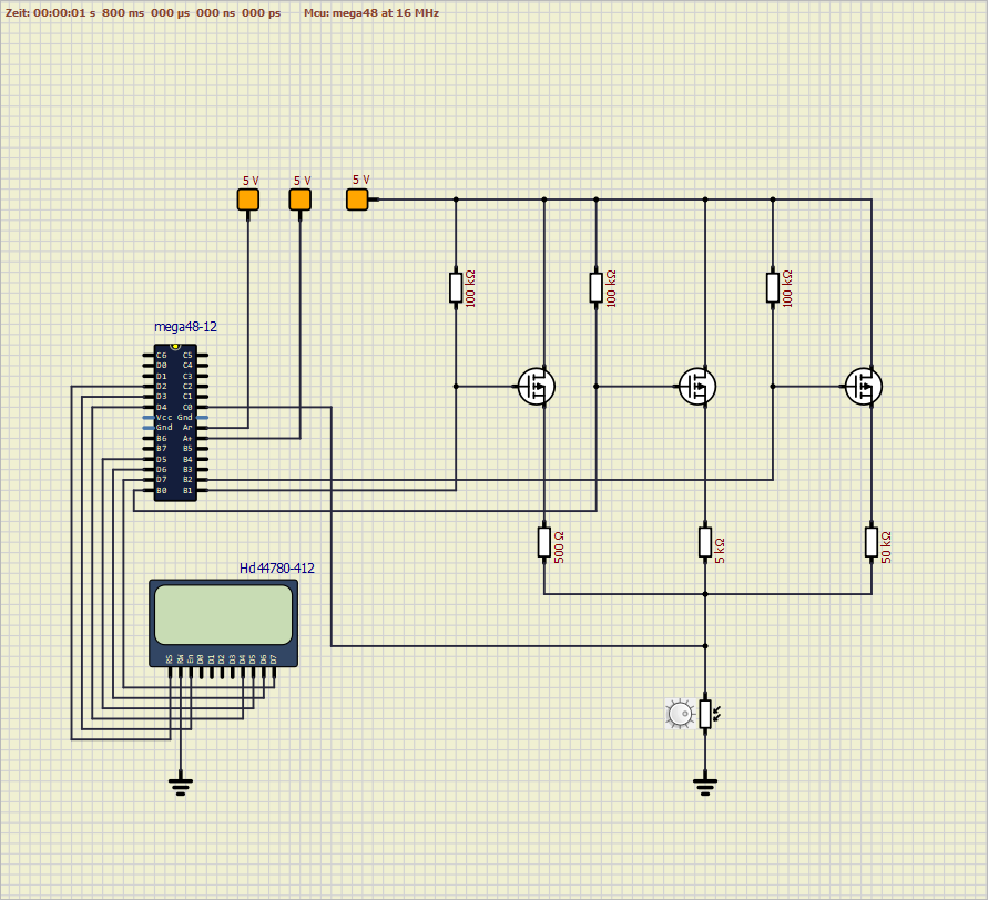

ich muss ein Luxmeter mit Bereichsumschaltung programmieren. Die
Hardware dazu ist bereits fertig. Allerdings quäle ich mich mit der
Programmierung, da ich es überhaupt nicht drauf habe. Deswegen schreibe
ich mal hier rein, mit der Hoffung dass mir jemand helfen könnte.
Verwendet wird ein ATmega48, 3 MOSFETS des Typ's IRF7314(P-Kanal) und
eine Fotodiode BPW34.
Es sollen folgende Bereiche berücksichtigt werden.
1-10 Lx Vollmond
10-100 Lx Straßenbeleuchtung
100-1000 Lx Arbeitsplatzbeleuchtung
R=4V/80mA=500 Ohm
R=4V/80µA=5 kOhm
R=4V/80nA=50 kOhm
80 mA -> 1000 Lux
Soviel ich mich erinnern kann wird der jeweilige mosfet eingeschaltet,
wenn prozessor low ist.
Die Details habe ich leider nicht mehr in Erinnergung. Nun muss die
Software dazu fertiggestellt werden.
Wäre sehr Dankbar wenn jemand mir helfen könnte.
Vielen Dank im Voraus.
So was.
Hast du damit vor 10 Jahren angefangen,,oder warum konntest du es
vergessen ?
Deine Schaltung misst nichts.

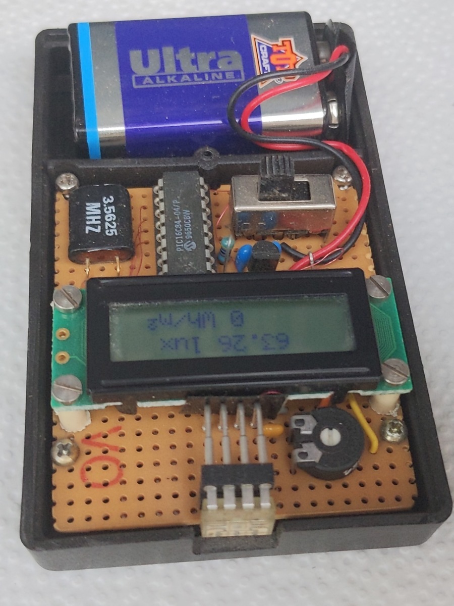

Einfach(er) machst du es dir mit einen digitalen Helligkeitssensor mit
eingebauter Bereichsumschaltung, z.B. TSL230, im Photo damals gebaut als
der TDL billig war.
https://www.mikrocontroller.net/attachment/115876/TSL230_ReadMe_110717.pdf
Wenn es unbedingt deine BPW34 sein soll, informiere dich was ein
Transimpedanzverstärker ist und besorge dir einen Rail-To-Rail
Operationsverstärker mit geringem Eingangsstrom und Messfehler (AD821?).
https://de.wikipedia.org/wiki/Transimpedanzverst%C3%A4rker
Die Bereichsumschaltung erfolgt dabei über den Rückkopplungswiderstand.
Den kann man mit Analogschaltern umschalten (Achtung Leckstrom), oder
als T-Netz Spannungsteiler über Ausgangspins (open oder low) nach Masse
schalten.
GND--|+\
     |  >--+-- Analogeingang
  |        R1
  |        +--R2--PD0
  |        R3   Bereichsumschaltung
  +--R5----+--R4--PD1
 _|_
 /_\
 GND
Gast #7139887
Denis B. schrieb:
> Verwendet wird... eine Fotodiode BPW34.
Im Schaltplan wird aber ein Fotowiderstand gezeigt und ich denke dass
eine Fotodiode ohne Verstärkung an dieser Stelle nicht gut funktionieren
wird.
Beim LC-Display fehlt im Plan die Stromversorgung.
Beim Mikrocontroller fehlt ein 100nF Kondensator an der Stromversorgung.
Welche Messwerte bei soundso viel Lux entstehen, kann ich nicht
einschätzen. Das hängt ja auch stark vom Fotowiderstand ab. Da würde ich
einfach mit einem guten Gerät vergleichen, das bereits funktioniert.
Langzeitstabil sind Fotowiderstände eh nicht, als aber Schätzeisen kann
es wohl taugen.

Gast #7139911
Stefan ⛄ F. schrieb:
> Wieso das?
> Für mich sieht der Schaltplan schlüssig aus.
Dieser Schaltplan funktioniert mit LDR (wobei die starken
Temperatureinflüssen und Alterung unterliegen, also eher nicht messen
sondern schätzen), aber nicht mit Photodioden. Er kann nicht mal den
Photosperrstrom messen, da er keinen definierten shunt-Widerstand hat,
sondern RDSon der MOSFETs mit eingeht. Ausserdem sperren MOSFETs nicht
so gut, das gibt Mikroampere Fehler.

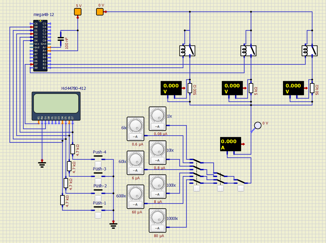

OP #7217119
Hallo nochmal,
ich durfte die schaltung nachbearbeiten und habe es zum laufen gebracht.
Allerdings müsste ich die proportional steigende Spannung in Lux
wandeln.
Da ich ein anfänger bin, fehlt mir dieses Teil. Wäre sehr nett wenn mir
jemand weiterhelfen könnte.
Die Stromquellen sollen eine Fotodiode simulieren.
Bereich 1(mit 500Ohm):
0,00000 V-0,00036 V soll 0-9 Lux ausgeben
Bereich 2(mit 5kOhm):
0,004 V-0,0396 V soll 10-99 Lux ausgeben
Bereich 3(mit 50kOhm):
0,4 V-4,0 V soll 100-1000 Lux ausgeben
Wie muss ich ADC programmieren, damit ich diese Werte ausgeben kann?

#7217230
Guck dich bitte nochmal das Diagramm von 10.10.2022 14:35 an.
Das kann so nicht stimmen.
zB
- 0V signalen ???
- Wenn 6lux=0.6uA und 60lux=6uA wieso ist dann 10lux=0.8uA ???
- Weiters diagram versteh ich noch weniger....
Bist du sicher das bereich 500/5k/50k 10/100/1000 lux ist und nicht
umgedreht ?
Patrick aus die Niederlande
#7217245
Ähm, nein.
Es wurde dir sogar aufgezeichnet, was du bauen könntest, warum machst du
es mit Gewalt immer noch falsch ?
Deine Photodiode, wohl durch die 7 umschaltbaren Stromquellen
dargestellt, liefert zwar vielleicht Strom durch die 3
relaisumschaltbaren Widerstände, aber der ATMega48 bekommt die Spannung
nicht mit, die deine Simulationsinstrumente anzeigen.
Aber Photodioden als Stromquellen liefern entweder nur bis ca. 0.5V
bevor es durch internen abfliessenden Strom zu ungenau wird und mehr als
0.7V kommen sowieso nicht raus, oder reagieren im Sperrbetrieb abhängig
vom Spannngsabfall an den shunt-Widerständen.
Man nutzt einen Transinpedanzverstärker mit gutem (kein LM358) OpAmp
wenn man messen will.
Der Faktor, wie viel lux wie viel Strom und dann wie viel Strom zu wie
viel Spannung am Widerstand führt, kann man nur schätzungsweise aus dem
Datenblatt der Photodiode entnehmen (ich nehme an, das hast du gemacht
bei der Beschriftung lux vs. uA), die Toleranz liegt bei -50%...+200%.
Will man messen, muss man also kalibrieren mit einer bekannten
Helligkeit. Zumal schon die Reflektion auf dem Plastikfenster der Diode
den Messwert locker um 50% beeinflusst, eine Kuppel als Diffusor muss
also drauf sein.
OP #7217362
Danke für die Rückmeldung.
> - 0V signalen ???
Das Soll low Output simulieren.
Sie haben recht. War ein Tipp Fehler. Habe angepasst(s.Anhang)
> umgedreht ?
Ja ist richtig, ich brauch nur den Code, mit dem ich die Spannung als
Lux ausgeben kann. Dreisatz wäre eine möglichkeit. Habe es aber nicht
hingekriegt, da ich ein Anfänger bin.
Wichtig ist, dass die Software in der Simulation läuft.
