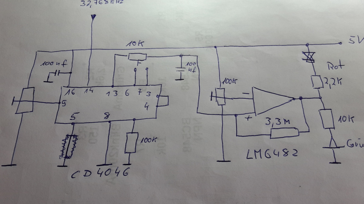

mit der im Bild dargestellte Schaltung möchte ich eine kapazitive
Feucht-Trocken Erkennung machen.
Dazu vergleicht der CD4046 die am Pin 14 anliegenden 32,768 Khz von
einem Quarzoszillator mit der Frequenz des internen VCO welches am Pin 3
anliegt.
Mit einem LM6482 als Shmit Trigger leuchtet entweder eine grüne oder
eine rote LED.
Nun habe ich das Problem dass wenn der VCO ebenfalls 32,786 Khz
erreicht, also beide Frequenzen übereinstimmen, das Ausgangssignal des
Shmit Triggers schwimmt, also beide LED leuchten. Der Shmit Trigger hat
bereits eine Hysterse.
Ich denke dass das an den Impulsen am Komparatorausgang des CD4046
liegt.
Nun habe ich beim googeln viel über Schleifenfilter gelesen und einiges
probiert, aber ich bekomme keine saubere Umschaltung hin.
In meiner Schaltung habe ich zur Zeit für das Filter 100K und 100nf, aus
einer anderen Schaltung.
Ich habe kein Oszilloskop und weiß daher auch nicht wie das Signal am
Pin 13 aussieht.
Kann mir bitte jemand helfen um aus dem Signal des Komparators eine
saubere Gleichspannung zu erhalten?
Danke
Das ist gar kein Schleifenfilter, denn du benutzt ja gar nicht die PLL
sondern nur den Phasenvergleicher.
Die Siebkette an Pin 13 des CD4046 soll einfach nur mitteln, und zwar
so, das bei Frequenzgleichheit das Signal ungefähr in der Mitte zwischen
Vcc und GND liegt, also beide LED abwechselnd leuchten.
Ist die Eingangsfrequenz höher, liegt die mittlere Spannung am Ausgang
niedriger und es leuchtet grün. Frequenz niedriger -> LED rot.
Das wird so nicht funktionieren.
> anliegt.
Wenn beide LED leuchten, dann vermutlich abwechselnd. Weil der
Komparator am Eingang keine Gleichspannung bekommt.
Du hast kein Schleifenfilter. Schon deswegen nicht, weil da keine
Schleife ist.
> Pin 13 aussieht.
Die grundsätzliche Signalform kannst du dem Datenblatt entnehmen.
Was du anscheinend erwartest, ist daß dir der Phasenkomparator eine
Gleichspannung liefert, die proportional zum Frequenzversatz ist. Das
liefert deine Schaltung aber nicht. Die (mittlere) Gleichspannung am
Ausgang des Phasenkomparators ist proportional zur Phasendifferenz. Nur
wenn du die Regelschleife der PLL schließt, den VCO also mit dem
gefilterten Output des Phasenkomparators steuerst, bekommst du mit der
Regelspannung des VCO eine Gleichspannung, die dir sagt, wie sehr der
VCO verstimmt werden mußte, um die Referenz zu treffen.
Ohne die Regelschleife läuft die Spannung nach dem Filter einfach in
Richtung GND oder Betriebsspannung an den Anschlag.

Axel S. schrieb:
> Nur
Das gilt für das XOR Gatter am Ausgang 2, aber nicht für den digitalen
Vergleicher am Ausgang 13. Der liefert über einen weiten Bereich Pulse,
die proportional auch zur Frequenzdifferenz der beiden Eingangssignale
sind. Mehr kann man darüber im 'CMOS Kochbuch' von Don Lancaster
erfahren.
Der digtale Vergleicher hat einen weiten Fangbereich und viel Jitter,
das XOR Gatter einen schmalen Fangbereich, aber wenig Jitter.

In meiner Schaltung messe ich mit dem UT61C folgendes am Pin 13:
Frequenz des VCO höher als 32,768 Khz >> 0V.
Frequenz des VCO tiefer als 32,768 Khz >> 4,8V.
Beide Frequenzen gleich >> 0V.
Mit dem Trimmer am Schmitt Trigger lässt sich der gewünschte
Umschaltpunkt genau einstellen.
Tom2003
Für dich ist es tatsächlich sinnvoller, nach der Siebkette 10k/100nF zu
messen, wenn dich die Abweichung interessiert. Der Grund ist der, das
bei 32kHz Mess- und Referenzfrequenz die Pulse an Pin 13 auch mit etwa
32kHz rauskommen - damit ist ein Voltmeter überfordert.
Das könnte nur ein Oszi darstellen. Die Siebkette glättet die Pulse zu
einer analogen Spannung. Der digitale Vergleicher geht bei Frequenz (und
Phasen-) Gleichheit in den hochohmigen (Tristate-) Zustand und der 100nF
Kondensator hält dann die letzte Spannung, die etwa in der Mitte
zwischen Vcc und GND liegen sollte.
