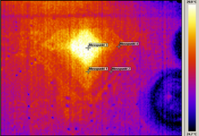

Hallo Leute,
Habe soeben 2000 USB Sticks mit einem Temperaturfühler drauf fertigen
lassen.
Nun habe ich aber das Problem, das der uC (ein PIC18F13K50) den
Temperatursensor um ungefähr 2°C erwärmt. Ich könnte nun einen Offset
reinprogrammieren, oder eine findige Idee einsetzen.
Gedankengang: uC wird nach dem Init in den Sleep Modus verbannt. uC
braucht weniger Saft, folglich weniger Erwärmung.
USB löst Interrupt aus, Daten werden eingelesen und an den PC übertragen
danach wieder Sleep. Nur kurzes aufwecken der Peripherie und CPU,
Ist mein Gedankengang falsch, oder kann das funktionieren?
Es ist mir klar, das diverse TVS Dioden,.. durch ihren Leckstrom das PCB
genauso aufheizen.

Der PIC erwärmt sich um etwa 2,7°C. Es hängt nur eine LED drann (low
current 2mA).

Gast #2298755
Heizung ist aus.
Es sieht tatsächlich aus, das die CPU heizt.
Unbenutzte Pins sind mit Masse fix verbunden auf Ausgang geschalten und
low.
Leider habe ich keine Wärmebildkamera zur Verfügung (Leider nicht bei
Conrd für 10Euro zu haben ;-) ).
Habe mal einen NI/CR/NI Fühler auf die CPU geschnalt, Testprogramm rein
(Alles was über USB rein kommt geht gleich zurück) und siehe da: Von
24°C auf 32°C!!! in einer viertel Stunde. Muss mir also wirklich etwas
mit dem Programm einfallen lassen.

Gast #2299154
Ralli schrieb:
> Kann das fast nicht glauben, das sich die CPU so sehr erhitzen würde.
wieso nicht? Steht alles im Datenblatt:
bei 48 Mhz (USB full speed) und 5 V braucht man 13 mA = 65mW. bei 108K/W
(SSOP-Geh) erwärmt sich der Prozessor um ca 7 Grad.
Wenn man das ganze noch in ein kleines Gehäuse sperrt kriegt der
Temperatursensor ordentlich was davon ab.
Gruß Anja

#2299990
Ralli schrieb:
> Aha 7°C. Und wie kommst du darauf? 65mW OK, das kann man berechnen.
> Aber die 7°C Erwärmung nicht !!!
> Weil dann währen es nur 0,02°C im Sleep Mode!!!
wieso kann man das nicht berechnen? Wenn der Chip einen Wärmewiderstand
von 108K/W hat. Dann kommt man mit 108K/W * 0.065W = 7K auf die
Erwärmung.
