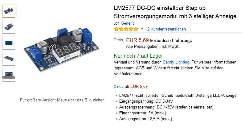

Beim "Chinamann" gibt es entweder Step up oder Step down DC-Converter.
Gibt es auch einen DC Wandler, der in einem Gerät sowohl Step up als
auch Step down beinhaltet?
Also aus 12V entweder ca. 3 bis 10V oder 12 bis 20 V erzeugen.
