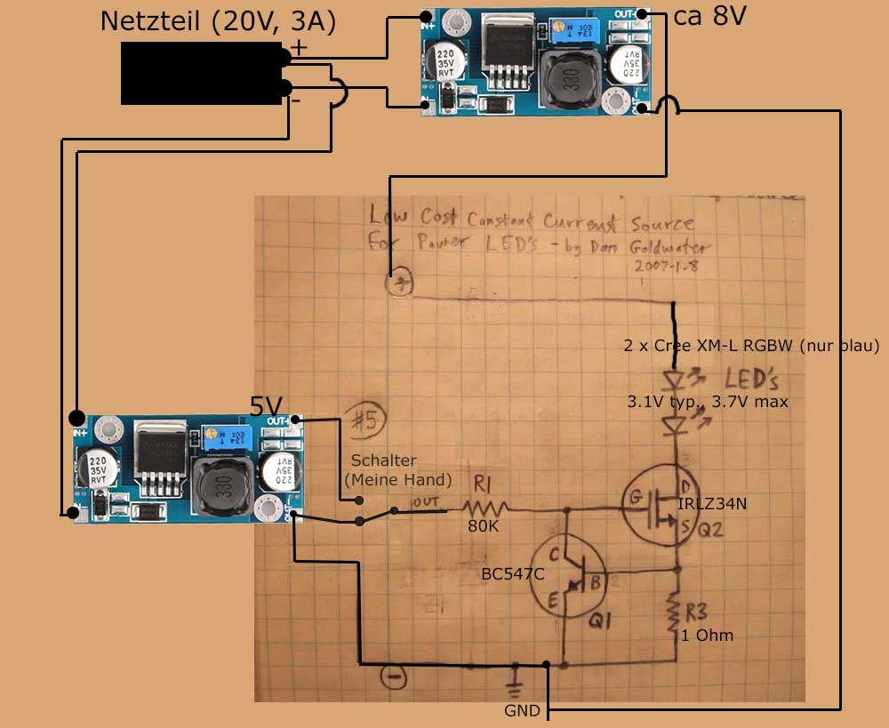

ich möchte PowerLEDs zum Leuchten bringen, dafür braucht es natürlich
eine Konstantstromquelle.
Naiv wie ich bin - und nimm immer das einfachste, auch wenn du keine
Ahnung hast... :-( - habe ich das hier nachgebaut:
http://www.instructables.com/id/Circuits-for-using-High-Power-LED-s/step8/a-little-micro-makes-all-the-difference/
Genauer die Nummer #5, da ich es dimmen möchte mit einem 5V-Arduino.
Als MosFET einen IRLZ34N, dazu einen BC547C als Transistor (R3 mit 1
Ohm, R1 mit 80K Ohm). Als LED dienen zwei Cree XM-L RGBW, immerhin in
Serie geschaltet. Mein Ziel ist eine Lampe, die ich dann beliebig
steuern kann (also wie das Phillips Hue-System).
Als Aufbau habe ich es erst mal ohne Arduino aufgebaut, also auf dem
Steckbrett. Stromversorgung mittels Netzteil mit 20V, ein
StepDown-Platinchen in Fertigbauweise auf Basis LM2596S (siehe Bild, so
fertig gekauft) als Stromversorgung.
Arduino ist nicht angeschlossen, erst mal ohne, also anstelle des
Mikrokontrollers dient meine Hand...
Nun killt es mir aber ständig die MosFETs, sie werden heiß und dann
gehen die LEDs nicht mehr aus, wenn ich den MosFET dann durchprüfe, ist
er hinüber.
Ich habe viele Vermutungen, woran es liegen kann, aber kein Wissen :-(
Schaltet der MosFET zu langsam und kann nicht mit dem Transistor und
dessen Regelgeschwindigkeit mithalten? Killt das den MosFET, weil er
dann einfach die Leistung verbrät? Oder gibt es Spannungsspitzen
aufgrund der inneren Kapazität irgendwo, die ihn killen?
Seltsam ist auch, dass die LED bereits leuchtet, wenn ich den
Plus-Anschluss, der für den Arduino gedacht ist, auch nur mit der Hand
berühre...
Mich würde erstens interessieren, warum meine MosFETs durchbrennen, und
zweitens, ob die Schaltung überhaupt zu gebrauchen ist (Änderungen?
Meine Vermutung ist ja, die Schaltung taugt gar nix) und drittens,
welche Schaltung es sonst sein soll.
Mein Wissen bzgl. E-Technik ist sehr gering, ich kenne die
Funktionsprinzipien und R=U/I, aber mehr auch nicht. Schulwissen eben.
Ich hab ein altes Oszi herumliegen, falls das was nützt?
vg,
Martin

OP #4054697
Hallo Falk,
Falk Brunner schrieb:
> @Martin ET (martin_et)
> Ja was denn nun? Entweder die Schaltung aus deinem Link oder eine ANDERE
> Konstantstromquelle! Beides zusammen wird meisten Murks.
Das Platinchen dient dazu, eine Konstant-Spannung zu liefern (ca 8
Volt), damit der MosFET nicht zu viel zu tun hat (so dachte ich...) und
anschließend kommt meine nachgebaute Schaltung, um den konstanten Strom
zu erzeugen. Also...ähm...beides nacheinander zusammen. Das wird nix?
Murks?

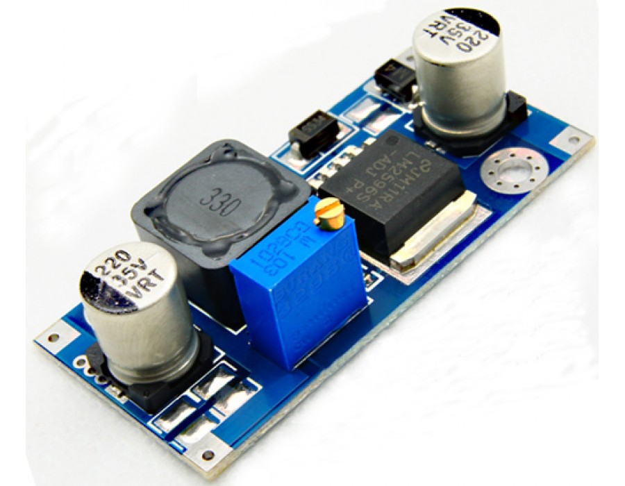

Und dieser "Spannungswandler" ist der hier:
http://www.amazon.de/LM2596-Schaltreglermodul-DC-DC-verstellbarer-Abw%C3%A4rtswandler-Blau/dp/B009P04YTO/ref=pd_bxgy_computers_text_y
Da das Ding so günstig ist, hab ich mir davon gleich 10 Stück
gekauft...braucht man ja oft.
> Ganz toll! Wie soll man sehen, was du WIRKLICH aufgebaut hast?
Sry, aus meiner Sicht war es "hinreichend", jemand, der - wie ihr -
Ahnung hat, sieht dagegen noch viel, viel Spielraum. Ich hab mal ein
Bild gemalt, wie es aussieht (siehe Anhang). Mit der Hand lege ich also
das Kabel mal auf GND, mal auf +5V.
>>berühre...
> Welcher denn? Denkst du, jeder Mensch auf dieser Erde kennt DEIN Modul?
Danke für deinen Beitrag, ich hoffe, mein Bild macht es klarer.
Mich wundert, dass die verlinkte Schaltung von www.instructables.com
tatsächlich als "gangbar" durchgeht...immerhin sehr einfach und günstig.
vg,
Martin

#4054710
@ Martin ET (martin_et)
Gut!
> und
>zu erzeugen.
Ist OK.
>Murks?
Nein, das ist OK. Ich dachte dein Modul wäre eine Konstantstromquelle.
OK. Aber was heißt 2x CRE XM-L ? 2x in Reihe? Parallel?
Aber 8V reichen nicht für drei LEDs in Reihe (ohne Deppenapostoph). Oder
sind es doch nur zwei?
Nur, wenn der Mikrocontroller einen Open Drain Ausgang hat. Das haben
meist nur "alte" 8051. PIC, AVR & Co haben Push-Pull, da geht das
schief.
Ok, zu deinem eigentlichen Problem.
1.) Das Gate darf NIE offen bleiben. Ein frei rumfliegender Draht ist
Mist. Dort muss entweder der Arduino dran oder ein Umschalter.
2.) R1 auf ca. 1K vermindern
Abbrennen sollte der MOSFET nicht. Allerdings braucht er einen kleinen
Kühlkörper, je nachdem, wieviel Spannung übrig bleibt von deiner
LED-Versorgungsspannung.

Martin ET schrieb:
> Eine dumme Frage...ja, mein Modul ist ein Step-Down-Ding, aber ich
> dachte, es würde mir eine feste niedrigere "Spannung" ausgeben aus einer
> höheren Eingangsspannung und es hätte mit "Konstant-Strom" nix weiter zu
> tun?
so gekauft ja, aber wie macht er das ?
er teilt die Ausgangsspannung über das Poti so auf das der FB Eingang
1,2V bekommt wenn deine Wunschspannung am Poti eingestellt ist.
Wenn der FB Eingang nun 1,2V bekommt durch deinen LED Strom ist er
genauso glücklich.
siehe Bild
http://www.minikits.com.au/image/data/modules/Lm2596-psu-01-cct.jpg
Poti fliegt raus
R1 wird ->  R fühler für LED mit folgenden Ohm:
U FB (1,2V) / I LED (hast du bis jetzt immer verschwiegen)
und an FB kommt die Kathode der LED und die Anode der LED an OUT
dann muss der Strom von Out über die LED über den neuen R1 nach GND
und am R1 stellt sich der gewünschte LED Strom ein der genau 1,2V ergibt
zum FB.
Und wenn du das Bein 5 vom LM anhebst kannst du dort PWM machen mit on /
off vom Arduino mit einem OC Transistor.
Es sind 2 LEDs, damit reicht die Spannung von 8V. Und sie sind seriell
dran (so viel habe ich schon gelernt). Ich habe die minimal mögliche
Spannung am Step-Down-Regler eingestellt, mit der die LEDs schön hell
leuchten.
> schief.
Gemessen habe ich folgende Werte: Spannung 1.2V zwischen D und S, Strom
an R3 600mA (bzw. Spannung mit 0.6V an R3 gemessen und dadurch Strom
durch R3 bestimmt, da mein Multimeter bei Anschluss Mist misst, je nach
eingestellter Skala). So gehe ich davon aus, dass zwischen Source und
Drain eben auch ca 600mA fließen.
Ok, Gate darf also nie offen bleiben. Daher auch das gedimmte
LED-Leuchten (bzw. sichtbares flimmern), wenn der Draht offen liegt.
Auch wenn ich es nicht ganz verstehe, denn dann dürfte doch zwischen G
und S keine Spannung sein, somit zwischen S und D kein Strom,
somit...warum leuchtet da was??
Kühlkörper...kein Problem, kann ich drankleben. Aber was machte ihn so
heiß?

Ja, danke, hab deinen Beitrag mit Interesse gelesen. Datenblatt vom
LM2596S geladen und die Komponenten identifiziert. Im DB ist ja auch das
Beispiel für den variablen Spannungsregler drin, was ziemlich identisch
ist mit dem Ding, was ich vor mir habe, ausser dass die Werte der
Kondensatoren und Spule etc. anders sind.
Ich probiere es dann auch damit. An die Pins vom IC kommt man leicht
ran, wenn sie auch nicht rausgeführt sind.

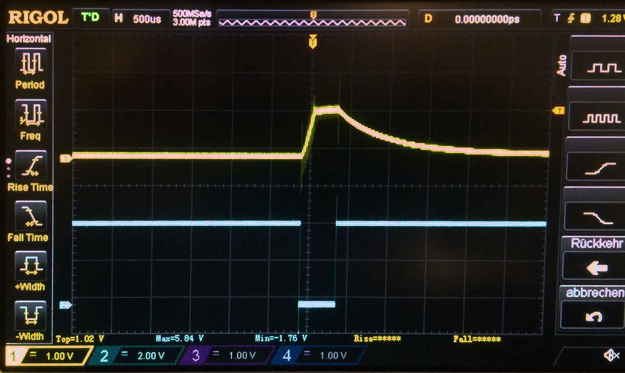

Ok, ich habe es nun mit dem Spannungsregler nach deiner Anleitung
probiert.
An sich funktioniert es, nur gibt es ein gewisses Problem, weil der
LM2596 wohl für ein PWM an Pin5 nicht ganz gedacht ist, d.h. er reagiert
zu langsam.
Ich habe mal ein Bild gemacht, damit man es sieht. Das hardwareseitige
PWM des Arduino ist deutlich zu schnell, künstlich nachgebaut sieht es
so aus (siehe Anhang):
Die blaue Linie ist das PWM-Signal vom Arduino, meist high mit +5V, dann
für eine Zeit low auf 0V.
Die gelbe Linie ist die Spannung am Widerstand (auf 1.8 Ohm gesetzt),
der als Regler dient. Man sieht, das Einschalten geht halbwegs flott,
das Ausschalten aber zäh. Die Ausschaltzeit des Arduino (also blaue
Linie auf 0V) ist ungefähr 0.5 ms (460 Mikrosekunden), also der LM2596
braucht durchaus 1 ms, um wieder abzuschalten.
Käme ggf. eine Zusatzschaltung in Betracht, also ein Transistor, der den
1.8Ohm-Widerstand quasi kurzschließt, wenn der Arduino auf 5V geht? Ok,
so einfach natürlich nicht, das würde den Strom durch die LED erhöhen,
also auch dort einen Ausweg finden.
Oder...noch eine klasse Idee, wie man das Ein-/Auschalten des Reglers
verbessern kann?
vg,
Martin
Gast #4058360
Natürlich reagieren Schaltregler langsam.
Aber in deiner ursprünglichen Schaltung auf Karopapier schaltet ein
extra Schalter nach dem Schaltregler den MOSFET.
Es ist also kein Problem, daß dein Schaltregler langsam schaltet.
Es war niemals die Rede davon, daß Pin5 zu irgendwas wie PWM taugen
würde.
Du hast doch jetzt nicht die Unsinnsschaltung von Joachim B. aufgebaut ?
OP #4058369
> würde.
Hallo MaWin,
doch, ich habe diese Schaltung probiert - ist ja ziemlich einfach und
schnell getestet. Und sie funktioniert durchaus "sehr gut" und liefert
einen konstanten Strom. Das Problem ist nur das PWM.
Meine Originalschaltung (auf Karopapier und per Bildbearbeitung aussen
rum gemalt) wird trotz Kühlkörper heiß und funktioniert nicht. Irgendwas
läuft da noch falsch, nur weiß ich nicht, was.
vg,
Martin

OP #4058583
Ein wenig Verbesserung konnte ich durch einen "Kniff" schaffen:
Der Arduino bzw. ATmega-Familie (ATmega328P) hat interne Features über
die Prozessorregister, so dass man die PWM-Frequenz in gewissen Grenzen
einstellen kann. Standardmässig wird PWM-Frequenz auf Clockcycle/64
gestellt. Man kann die Zahl "64" aber auch ändern in eine von
1,8,64,256,1024.
Bei 1024 flackert es, da sich hierdurch ca 30Hz PWM ergeben, aber 256
ist ganz ok mit 122 Hz. Das Signal nach dem LM2596 ist zwar immer noch
nicht sauber, aber es lässt dem LM2596 schon deutlich mehr Zeit, sieht
nun oftmals einfach sägezahnförmig aus anstelle eines Verlaufs, der
darauf schließen lässt, dass er partout dem Rechtecktverlauf nicht mehr
hinterherkommt.
