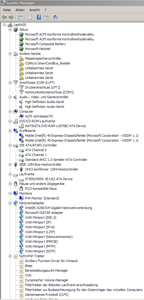

Matthias W. schrieb:
> Die Grafik hat er wohl.
prüfen das im Gerätemnager, teilweise steht dort nur Standard
Grafikkarte. Dann installiert die aktuellste von der Intel Webseite.

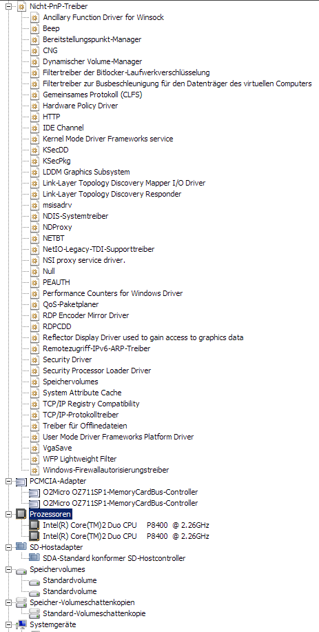

bisher hatte ich keinen Chipsatztreiber installiert außer dem was
Windows selbst gemacht hat. Bei diesem älteren Gerät hat Windows viel
Brauchbares selbst gefunden. Siehe die Liste im Gerätemanager.

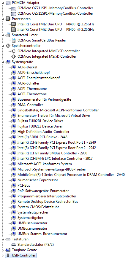

Das meiste ist offenbar von Win7 automatisch gefunden worden. Sogar der
Netzwerktreiber. Ein paar gelbe Rufzeichen sind noch da.
Es fragt sich halt ob es nicht doch sinnvoll ist die Treiber die Win7

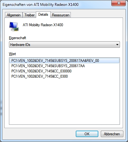

> gefunden hat durch die Treiber des Notebookherstellers zu ersetzen?
Die o.g. Treiber von Fujitsu sind mehr als 5 Jahre alt. Wenn ersetzen,
dann durch aktuelle von den jeweiligen Herstellerseiten. Das ist aber
i.d.R. nicht notwendig, außer vielleicht beim Grafiktreiber, wenn
3D-Leistung gebraucht wird.
> Dazu müsste ich die Liste im Gerätemanager durchgehen und vielleicht
> zuerst mit dem Chipsatztreiber anfangen?
Den aktuellen gibts hier:
https://downloadcenter.intel.com/de/product/1145/Intel-Chipset-Software-Installation-Utility
Die unbekannten geräte kannst du anhand der Vendor- und Device-IDs
ermitteln. Diese stehen im Gerätemanager unter dem Reiter "Details"
(Dropdownmenü Hardware IDs). Es sind die 4-stelligen Zahlen hinter VEN_
bzw. DEV_
Welche Hardware dahintersteckt, verrät dir u.a. PCIDATABASE:
http://pcidatabase.com/
Dort stehen oft auch gleich Links zum Treiberdownload.

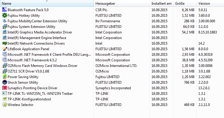

OP #4330991
Ich habe nun die gelben Warnungen im Gerätemanager behoben.
Zusätzlich wurden installiert:
+ Shock Sensor Utility
+ Fujitsu System Extension Utility
+ Fujitsu Hotkey Utility
Leider tritt ein unschönes Problem auf:
Die Display-Helligkeit war bei der alten XP-Installation von mittlerer
Helligkeit bis voller Helligkeit verstellbar.
Nun bei Win7 und Hotkey-Utility ist der Verstellbereich anders und
reicht von Helligkeit 0 bis volle Helligkeit. Woher kommt dieser
Unterschied?
Manchmal bleibt die Helligkeit bei Dunkel hängen und ist nicht mehr
heller zu stellen mit den Tasten.
Im Vergleich dazu funktioniert die automatische Installation des
Händlers mit Win7 einwandfrei so wie bei XP.
Die manuelle Installation der Fujitsu-Treiber unter Win7 macht hier also
ein Problem und es ist nicht offensichtlich woran das liegt.
Die automatische Installation mit Deskupdate hat nicht geklappt. Es kam
ein Fenster das auf ein Problem damit hinwies. Daher blieb nur der
manuelle Weg.
Gibt es Ideen woran es liegt daß das Verhalten der
Helligkeitsverstellung so anders ist bei der manuellen Installation?

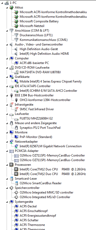

OP #4331092
Hier sind die Treiber im Gerätemanager und die Treiber-Programme der
Fassung die unter Win7 einwandfrei läuft (Helligkeit steuerbar von
mittel bis hell). Dies wurde durch "Deskupdate" so installiert.
Die "defekte" Version oben (manuell installiert) verstellt die
Helligkeit im Vergleich dazu von ganz dunkel bis hell. Manchmal bleibt
die Software zur Helligkeitsverstellung hängen und der Bildschirm wird
dann gar nicht mehr hell. Durch Tricksen mit dem Einschalter klappt es
dann wieder.
