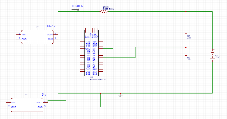

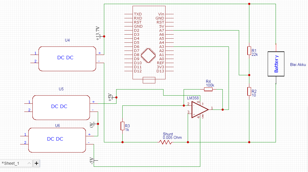

ich möchte die Spannung am Shunt mit NANO messen, leider mit OP LM358
hat nicht geklappt. Der Arduino gibt mir falsche Werte bzw. sie
schwanken viel.
Noch dazu der LM358 misst einen Wert, obwohl kein Strom da ist.Siehe
Schaltung.
Weiss jemand, ob es am LM358 liegt, besser wenn eine andere Alternative
gibt.
Danke im voraus

Azouz S. schrieb:
> obwohl kein Strom da ist...
Ich sehe keinen LM358?
Was soll das rechts sein, das mit 12V bezeichnete Bauteil? Vermutlich
ein Akku.
Dein Shunt hat 5mR, der Strom sind 40mA. Korrekt? Das ergibt 0,2mV am
Shunt. Und dann? Die kleine! Spannung über den Shunt wird nicht
gemessen.
Gemessen wird die Akkuspannung über den Spannungsteiler R1/R2. Mehr
erkennt man nicht.
Der Nanoo hat kein GND, nur 5V.
Zeichne einen kompletten Schaltplan, und gib genaue Informationen preis.
Deine Informationen inkl. Plan sind Murks.

Azouz S. schrieb:
> Hier sollte einen Blei Akku von 13 v bis 13,7 v aufladen lassen
> und ich möchte den Strom bzw. die Spannung am Schunt mit NANO messen.
Strom im Bereich von bis...?
> so sieht ein teil der Schaltung aus
Der OPV gibt, rein theoretisch, eine negative Spannung aus, damit kann
der Nano nichts anfangen. Rein theoretisch auch nur weil der OP keine
negative Versorgungsspannung hat, daher gibt er nichts aus.
Das der LM358 nicht die beste Wahl ist hast Du selbst schon bemerkt,
suche mal nach R2R Typen.
