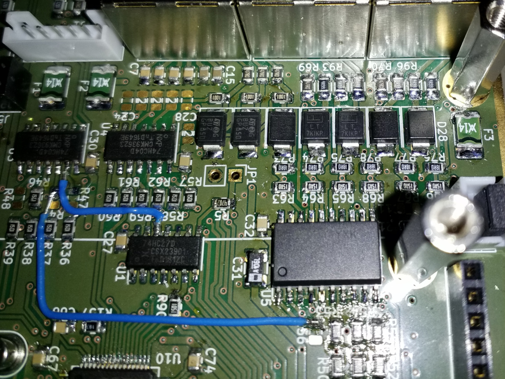

Ungenutzer -Eingang auf positive Versorgungsspannung, ungenutzer
+Eingang auf negative Versorgungsspannung, Ausgang offen lassen. Ich
würde die Ein- und Ausgänge auf Widerstände führen. Wer weiß, wofür man
das ungenutzter Gatter noch einmal brauchen kann.
Andere Variante (wenn als Pegelwandler genutzt): Zu einem anderen Gatter
parallelschalten und den doppelten Ausgangsstrom genießen.

Ich habe bestimmt vor 100 Jahren irgendwann einmal "ungenutzes Gatter
Komparator" in Google eingetippt und mir dann das dem sinnvollsten
scheinenden Resultat zugrundliegene Prinzip gemerkt. Das lautet
schlicht: "floatende Ein- und Ausgänge vermeiden." Bei Open Drain ist
durchgesteuert am robustesten. Bei Push-Pull-Ausgängen sucht man sich
den Zustand nach Sympathie aus.
Das andere Prinzip ("ein ungenutztes Gatter nicht an unerreichbaren
Stellen auf Masse ziehen, man könnte es noch einmal brauchen") dagegen
habe ich durch lautes Fluchen gelernt.
Bei einer Erstinbetriebnahme kann ein freier Inverter ein wertvoller
Schatz sein.

Darf ich noch kurz fragen, wie das gemeint ist: ("ein ungenutztes Gatter
nicht an unerreichbaren Stellen auf Masse ziehen, man könnte es noch
einmal brauchen")??
Denn wenn einmal alles gelayoutet ist, kann man ja sowieso nichts mehr
ändern.
