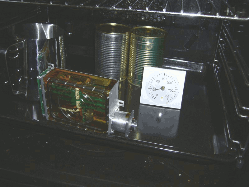

Was eher ein Problem ist, ist die immer noch etwas ungleiche
Wärmeverteilung.
Direkt im Strom der Heissluft ist es viel heisser als im Rest des Ofens.
Gegenmassnahme: Stell irgendein hitzebeständiges Hindernis, z.B. eine
alte leere Blechkonservenbüchse (Etiket entfernen, sonst Qualm) in den
direkten Luftstrom, um ihn besser zu verwirbeln. Das sollte auch helfen,
um die Windgeschwindigkeit im direkten Austritt zu reduzieren. Beispiel
im Anhang, allerdings mit zwei Büchsen, und nicht zum Löten, sondern zum
Ausheitzen bei 50-70 Grad für was anderes.
