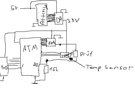

Ich soll ein Gerät bauen (freundschaftliche Leistung). Der Benutzer will
Widerstände anschließen und prüfen bei welcher Temperatur welchen
Widerstandswert das Ding hat. Ich schreibe Temperatur ( Sensor mit
digitaler Ausgabe) und Widerstandswert auf SD Karte. Auch bei
Fotowiderständen will er die Lichtwerte messen (Lichthelligkeit wird
nicht aufgeschrieben)
Nun zu meiner Schaltung. Der Atmega gibt über einen DA-Wandler beginnend
bei 0 eine Spannung aus. Gleichzeitig misst er über seinen AD-Wandler
die Spannung, die am Widerstand ist. Der Widerstand ist zusammen mit dem
Prüfobjekt verbunden, also ist I= U / R. Der uC arbeitet also als
Vergleicher zwischen dem, was als Strom sein soll (0,1 mA) und dem
Messwert, und regelt ständig falls es sein muss nach.
Die 5 Volt vom Netzgerät  werden transformiert auf 3.3V (wegen SD Karte)
, das geschiet mit einem Attiny und einem DA-Wandler. Daran
angeschlosssen wird die Schaltung.
Problem ist aber, dass die Abtastrate des AD-Wandlers kein ständiges
Messen erlaubt und ich befürchte, dass der Strom ruckelig sein wird.
Wird das so sein und gibt es eine bessere digitale Lösung?
Ich möchte keine analogen Lösungen, weil ich die nicht nachvollziehen
könnte. Wenn ich für andere Geräte baue , dann muss ich ein Verständnis
für diese haben, auch für eine Reparatur falls nötig. Bitte seid ein
wenig nachsichtig. Ich habe schon mehrere Geräte (Niederspannung) für
andere gebaut und frage nach, nach mehreren Monaten laufen die immer
noch einwandfrei.

Schaltplan hab ich erstellt, leider nur mit Paint.  Reset, Aref, ect hab
ich alles nicht eingezeichnet, wird aber geschaltet. Als
Spannungsreferenz für den AD-Wandler benutze ich die interne Referenz.

Im Prinzip reicht es oft, einfach Schaltungen aus Datenblättern
oder Tutorials nachzubauen. Eine "0,1 mA Konstantstromquelle"
z.B. findet man oft ein Datenblättern für OPVs. Wenn Du aller-
dings die Grundfunktion solcher Schaltungen nicht verstehst,
wirst Du aufgeschmissen sein, wenn Deine Schaltung nicht auf
Anhieb funktioniert. Oder, was bei Messschaltungen vielleicht
noch schlimmer ist, sie funktioniert zwar, erreicht aber nicht
die von Dir gewünschte Genauigkeit.
> Ich kann nicht mal ansatzweise verstehen was beim Spannungsregler
> ein Kondensator zu suchen hat.
Dann nimm diese Tatsache doch einfach so hin und halte Dich an die
im Datenblatt vorgeschlagene Schaltung.

der LM317 lässt sich auch einfach als kleine Konstantstromquelle
benutzen.

Wird die Schaltung gut funktionieren oder nicht? Die Spannungsreglung
ist nicht das Problem. Die Stromquelle eventuell, das ist die Frage.

Mein Schaltplan ist nicht so besonders, da wie beschrieben mit Paint
erstellt, aber ist er wirklich so undurchschaubar? Mit 3,3 Volt.
Zum "Schaltplan":
In Paint gibts sogar Rechtecke, gerade Linien und Schrift.
Warum du dir zusätzlich Arbeit machst und alles mit dem Stift
hinschmierst, versteh ich nicht.
Und der Schaltplan ist einfach Unsinn.
Für ne Widerstandsmessung mit Controller bietet sich eine ratiometrische
Messung an, falls ein weiter Bereich von Widerständenn abgedeckt werden
soll, mit mehreren zu- und abschaltbaren Widerständen.
Floh schrieb:
> Zum "Schaltplan":
Wir haben das so abgesprochen (darauf kommts doch eigentlich an) dass es
nur bis maximal 10K Ohm messen braucht. Er braucht also keine weiteren
Bereiche. Falls der Schaltplan etwa nur deshalb Unsinn sein soll, also
wegen deiner Annahme ganz ohne Hintergrundwissen, dann Entschuldigung
angenommen. Es ist wirklich abgesprochen.
Und was für eine Spannung soll da über dem 1Ohm Shunt abfallen wenn
IMMER 0.1mA durch ihn hindurchfließen egal welchen Widerstand ich
anschließe ?
0.1 mV denke ich mal. Bei deiner Referenzspannung und den 10Bit
Auflösung geht da aber nichts. Alles falsch bis jetzt.
Also:
3,3V-Versorgung macht man schneller, billiger und präziser mit einem
Festspannungregler mit 3,3V als mit einem ATTiny und einem DA-Wandler.
Eine präzise Konstantstromquelle läßt sich gemäß Linear Technology
Application Note 105 - Current Sense Circuit Collection, S. 70 bauen.
Die verwendete Referenz LT1004-1.2 hat einen Fehler über den gesamten
Temperaturbereich von +-0,08% und eine Temperaturdrift im Bereich von
0..70°C von +-0,1%.
Wenn Du jetzt für den Widerstand R in der Schaltung einen nimmst mit
einer Toleranz von 0,05% und einem Temperaturkoeffizienten von +-10ppm/K
(z.B. Panasonic ERA6AW123, gibts bei Farnell) schaffst Du es, eine
Konstantstromquelle mit einem Fehler von deutlich unter 0,5% zu bauen.
Ich glaube nicht, dass Du das mit einem DA-Wandler hinbekommst.

Ach so, ich habe das eher für das Krixeln aufm Block gehalten wenn deine
Schwiegermutter am telefon ein 10 min. Monolog über ihre Nachbarn hält.
Uwe hats dir ja gerade vorgerechnet, und um dich nicht zu überlsten ging
das auch mit dem Ohmschen Gesetz.
Also so wird das nix.
Du solltest dein Strommesswiderstand in die gleiche Größenordnung legen
wie dein zu messender Widerstand.
Wenn du größere Bereiche abdecken musst dann evt. mehrere umschaltbare
Strommesswiderstände.

das hilft im aber noch lange nicht, denn er verwendet nicht mal eine
echte Referenzspannung für dem Atmel - damit brauchen wir uns um 0,5%
genauigkeit keine gedanken zu machen.

Ich hab ja ganz vergessen den R auszurechnen für den Schaltplan.
Hoffentlich dachte niemand ernsthaft ich hätte 1Ohm genommen
3.3 - 10000 * 0,0001 / 0,0001= 23000. = 22KOhm+1KOhm, aber weil die
Widerstände 1%Tolaranz haben, nehme ich 22000 -22000*0,01
+1000-1000*0,01 =.22KOhm+750 Ohm
Prüfling= DA-Wandlerausgangsspannung - 22560 *0,0001 /0,0001. Die
DA-Wandlerspannung werde ich natürlich nicht extra messen, der Atmega
weiss ja welchen Wert er gerade sendet

> Vorschlag schon abgelehnt.
gut so, was anderes kann man auch nicht machen wenn jemand einen DAC als
Stromversorgung verwendet.
