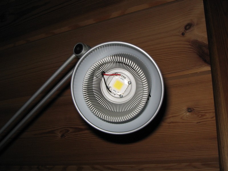

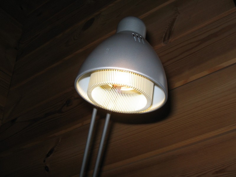

Hab eine Ikea-Leuchte von 35W Halogen auf 10W LED umgebaut, ist etwa
doppelt so hell. Allerdings hatte die Leuchte durch Kontaktprobleme
(Stromführung über Gelenke) nicht ihre volle Leistung bei Halogen.
Der Kühlkörper hat experimentell ermittelt etwa 2.5K/W und wird im
Betrieb 55 bis 60°C warm, also etwa 3.5K/W durch ungünstigere Einbaulage
und die Haube.

Meine 50W LED Lampe betreibe ich mit ca. 11 Watt (bei 400mA messe ich
eine Spannung von 28.9V), das reicht an meinem Arbeitsplatz locker aus
und der Wirkungsgrad ist auch um einiges besser als wenn ich sie  mit
voller Leistung betreibe.
Solche Alu-Kühler wie auf dem Bild würde ich auch gern haben wollen.
Ein flacher länglicher Kühlkörper mit vielen Lamellen wäre aber
vielleicht noch besser für meine Lampe.

Kai B. schrieb:
> darf man fragen woher du den Kühlkörper hast?
Keine Ahnung, wurde mir mitgebracht, war wohl in einem Server drin.
Anstelle der LED war ein kleiner Lüfter eingeklebt.
Der passt wirklich perfekt, ich wollte erst nen größeren nehmen und die
Haube weglassen, aber so siehts schöner aus.
Und das Datenblatt der LED sagt bei 60°C am Kühlkörper 30kh Lebensdauer,
das reicht fürs erste.
