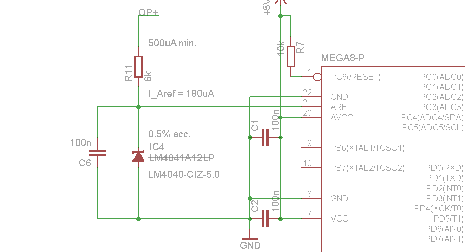

sitze gerade an einer Messschaltung mithilfe eines ATmega8.
Er wird mit einem einfachen 5V Spannungsregler versorgt.(2% Genauigkeit)
Ich brauch für die Messung was genaueres, den LM4040 CIZ-5.0.(0.5%)
Kann ich die genauere Referenzspannung an Aref anschließen, obwohl sie
eventuell ein klein wenig höher ist als Vcc?
Gruß Johannes

@Uwe: Die Antwort braucht keiner.
@Johannes Nadler: Aus Erfahrung mit AD-Wandlern würde ich sagen dies ist
kein Problem. Bei exakter Interpretation des Datenblattes darf man das
aber nicht.
Gruß lowlevel

Gast #3268562
Ja  bis 0.3V mehr sind erlaubt.Falls die5V durch Elko oder Kurzschluss
zusammenbrechen, gibt es ein Problem. Lege eine Schottky-Diode von AREF
nach VCC.
Gast #3268576
Warum eine Präzisions-Lowpower-Referenz einsetzen, und dann solche
Kompromisse bezüglich Speisespannung eingehen? Warum wählst du nicht
eine einstellbare Referenz und normierst sie auf 4.096V, oder setzst zum
vornherein eine Festreferenz von 2.5V ein.
Gast #3268596
Ich habe bei Reichelt Spannungs Referenz eingegeben und bin die Liste
durchgegangen.Wie gesagt, wenn ich was einbaue, dann genau. und die
TL431 sind recht ungenau.
Habe ich vielleicht was übersehen oder gibts für ~0.50€ noch eine
Alternative? Ich messe Spannungen zwischen 2V und 3.7V
Gast #3268612
Eben bei diesem Eingangsbereich(2..3.7V) bringt dir die
5V-Referenzspannung ja nichts. Also eine 2.5-Ref einsetzen und die
Eingangsspannung auf 2.048V scalieren.
Gast #3268619
Hi
Den LM04040 als 2,5V Variante und einen Spannungsteiler.
