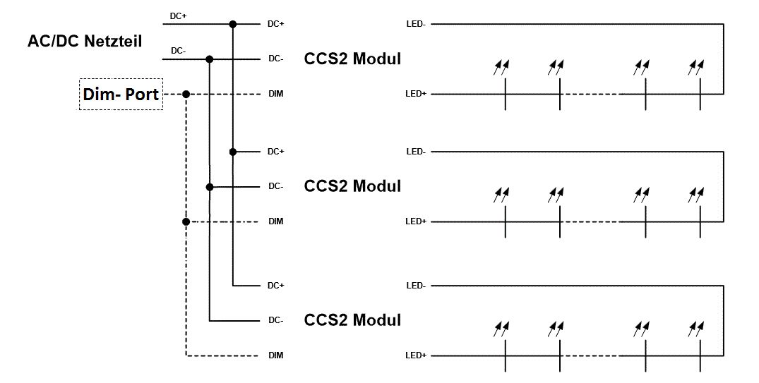

Es handelt sich bei meinem Projekt um eine Led-Leuchte (eine
Aquariumbeleuchtung um genau zu sein). Inzwischen sind die
Einzelkomponenten schon einigermaßen in Testphase... =)
Zuerst die Daten der elektronischen Komponenten:
-3W High Power LED's: 700mA; 3,4-4V; bis 6500Kelvin und 220lm
-KSQ: habe mit jetzt mal die CCS2-700 von Anvilex zugelegt (falls
erlaubt, füge ich den Link am Ende des Postes ein*): Eingangsspannung:
6-30V, Ausgang: 700mA; Spannung bis einige Volt unter Eingangsspannung;
besitzt einen Dimport
-Netzteil: noch auf Suche
Also zum Projekt: Fürs Aquarium meines Freundes benötigen wir ca 20-21
LED's auf einer Länge von 75cm. Mein Plan wäre also 3 Reihen à 7 LED's
(bzw 7-6-7). Von den KSQ her wäre das perfekt: 7 LED's in Reihe bei
einer Durchnittsspannug von 3,7V ergeben 25,9V.. mit 30V
Eingangsspannung wäre der Spannungsabfall an der KSQ also noch drin. Und
das Ganze drei mal parallel (also die Eingänge der KSQ an gemeinsamer
Versorgung)...
Mein eigentliches Problem liegt jetzt an der Versorgung des kompletten
Systemes... Bei 3 solcher Reihen ergibt sich eine Versorgungsspannung
von 30 Volt und 2,1 Ampere (3x700mA). Also eine Leistung von 63 Watt...
Leider hab ich so meine Probleme ein Passendes Netzteil zu finden.
Laptop-Netzteile gibt es zwar im 30V-Bereich, doch da fehlt die
benötigte Leistung. Bei denen, welche im 60W-Bereich liegen, sprechen
wir von ca 60-70€ :/
Wüsste jemand eine Lösung dazu? Es sollte bestenfalls  billig und eine
'fertige Lösung' sein (also kein Netzteil Marke Eigenbau).

OP #3511189
Tom schrieb:
> 24V ist eine Standardspannung, Netzteile mit 24V/100W gibt es für unter
> €30, mit 4 Reihen a 5 LEDs sollte das perfekt passen und kostet nur eine
> KSQ mehr.
Vielen Dank.
An einer anderen Einteilung der LED's/KSQ habe ich auch schon gedacht.
Doch irgendwie hab ich mich da auf 12-15V festgefangen. 24V und 5 LEDS's
wäre mir nicht in den Sinn gekommen... xD genau deßhalb ist es besser
mal nach zu fragen :D
Aber dazu noch eine weitere Frage: ich bräuchte für 5 LED's also eine
Spannung von ca. 18V. Wie sieht es dann mit dem Verlust an der KSQ aus?
Würde also die restliche Spannung verbraten werden? Bzw welche Leistung
wird verbraten? Über der KSQ fließen doch auch die 700mA oder? Könnte
ich messen, zurzeit aber nicht die Möglichkeit.
Entschuldigung für die 'dummen' Fragen aber bei KSQ bin ich nicht so
informiert.
Vielen Dank schon mal im Voraus. mfg
Gast #3511209
Dei KSQ sollte ein Schaltnetzteil sein, da wird nicht viel verloren
gehen. Also kein Problem. Auch beim Dimmen wird die überschüssige
Energie nicht verbraten.

Gast #3512655
Ein gebrauchtes Computernetzteil (ATX). Auf den 12 und 5V Schienen muss
ne Mindestlast dran, damit es stabil laeuft und dann kannst du zwei Pins
einfach nehmen, um es ein- und auszuschalten. Im Netz gibts ein paar
Tutorials dazu.
Aber vorsicht, gut absichern. Die Viecher koennen fuer einen Kurzschluss
ziemlich viel Strom liefern, der auch mal ein paar zu duenn
dimensionierte Kabel in Rauch aufgehen lassen kann.

Gast #3512766
PWM und Analaog sind ja nur die Eingänge der KSQ, das hat mit dem
gedimmten Ausgang vermutlich erstmal nichts zu tun.
Entweder die KSQ regelt den Strom entsprechend des Eingangswertes, oder
sie macht eine PWM mit Nennstrom.
#3512783
Dir ist aber schon klar, daß die die genannten Konstantstromquelle
absolut an der Kante betreibst. Max. Eingangsspannung 30V, max. Strom
ohne Kühlkörper 700mA habe ich in dem Link gelesen. Da brauchst du dich
nicht zu wundern wenn sie maximal schnell kaputt gehen.
Man könnte sich statt PWM auch erst mal überlegen ob es reicht nur einen
2 oder alle 3 Stränge anzuschalten. Man kann die Leds pro Strang ja
geschickt in alternierender Reihenfolge verteilen daß trotzdem
gleichmäßige Lichtverteilung gegeben ist.
OP #3513968
Hmmm guter Einwand. War einfach irgendwie davon überzeugt (fragt mich
nicht warum^^), dass bei einem analogen Dimmsignal einfach der Strom
begrenzt wird... o.O
Naja, jedenfalls habe ich versucht rauszufinden welches Bauteil auf den
KSQ verbaut ist. Er trägt den Aufdruck '1366'. Da Anvilex auch den
ZXLD1366 im Sortiment hat, gehe ich mal stark davon aus dass es dieser
ist. Hab mal kurz ins Datenblatt geguckt und es scheint so als würde
wirklich der Ausgangsstrom begrenzt werden. Muss es mir aber nochmal mit
Ruhe durchlesen.
Pc-Netzteil haben mir jetzt schon mehrere geraten. Diese Idee habe ich
jedoch vom Anfang an schon verworfen, da es eben sicher sein muss.
Vielleicht wird es sogar was mit höherer IP-Schutzklasse, sofern das der
Preis zulässt.
Laut Datenblatt (gilt für alle KSQ aus der Serie) ist jene mit 700mA die
Letzte welche ohne Kühlkörper betrieben werden kann. Und wenn sie einen
Eingangsspannungsbereich von 6-30V hat, dann denke ich dass sie die 30V
auch verkraftet =) Der verwendete Regler würde sogar bis 60V
standhalten.
Aber keine Sorge, so wie ich es geplant hatte (mit 7 LED's, jetzt werde
ich aber die Variante mit 5 verwenden) wäre ich auf einer Spannung von
25-27V gewesen also noch unter der Maximalspannung. Und bezüglich des
Kühlkörpers: Im Grunde besteht die Lampe aus Kühlkörper auf den die
Komponenten aufgebracht werden... also kein Problem =)
mfg,
Simon
OP #3517916
Hallo Leute,
jetzt benötige ich noch eure Hilfe bei der Dimmung =)
Dimmen möchte ich die KSQ analog, da so der Ausgagsstrom begrenzt wird,
was ich besser find (rava's überlegung, dass PWM vielleicht von den
Tieren wahrgenommen werden könnte, find ich nicht so falsch).
Jedenfalls brauche ich laut Datenblatt eine Dimmspannung von 0,2-1,7V
wobei 1,7V 200% des Nennausgangsstromes ist (also 1,4A).
Im Datenblatt des verbauten Reglers (ZXLD1366) habe ich rausgefunden,
dass ein interner Pull-Up existiert und man in also auch durch
Beschaltung mit Widerstände regeln können müsste....
Am Dim-Port liegen 1,2V an. Ergo 1,2V => 100% => 700mA
Also kurzerhand getestet: Dimm und Masse verbunden -> Lampe aus; Poti
(100K) rangehangen -> minimal sichtbares Dimmen möglich und dann aus...
Dabei ist mir aufgefallen, dass die KSQ bei ca 10KOhm ausschaltet und
erst bei ca 12KOhm wieder ein... (weiß nicht mehr wie's heißt,
jedenfalls gibt es zwei unterschiedliche Grenzen die überschritten
werden müssen, damit an oder ausgeschalten wird)
Hab jetzt auch versucht mit externer Dimm-Spannung zu regulieren. Habe
dazu testweise einen regelbaren Spannungsteiler verwendet um aus der
Versorgungsspannung von 12V eine Spannung von 0-1,2V zu erhalten.
Funktionierte im Prinzip auch, aber wie gesagt habe ich eine
Versorgungsspannung von 12V. Und diese mittels Spannungsteiler auf ca
10% zu teilen find ich auch nicht grad so optimal, oder?
Wüsste da vielleich jemand von euch eine bessere Lösung?
Fertige Spannungsregler starten meines Wissens nach erst bei 1,2V
aufwärts...
hoffe es ist verständlich genug =)
lg, Simon.
Edit: Versorgungsspannung ist bei einer Lampe 12V und beim eigentlichen
Projekt 24V
