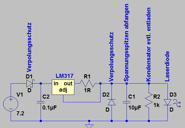

Hi!
ich möchte eine Laserdiode (max. 1,6A) mit ca. 1,2A CC Betreiben, und
habe mir dafür den angehängten Treiber ausgedacht.
Der LM317 verheitzt ca. 5 Watt, was ja mit einem "mittelgroßen"
Kühlkörper möglich sein müsste.
Während dem Betrieb funktioniert das ganze ja ganz gut, aber wie sieht
beim ein bzw. ausschalten mit Stromspitzen oder so aus? Die Diode ist
halt nicht billig, deswegen möchte ich sie behutsam behandeln :)
In der LTSpice Simmulation funktioniert der Treiber gut, aber das muss
ja nichts heißen :)
Könntet ihr da nochmal einen Blick drüber werfen, falls ich mich da
irgendwie verdacht habe?
Danke,
User3

#4733381
> User3 schrieb:
> Ok, werde ich machen. Nur aus interesse, was funktioniert denn an dem
> Treiber von mir nicht?
Die wird im Grunde funktionieren, nur berücksichtigt diese nicht die
starke Temparaturabhängigkeit das Laserstroms.
Richtige Lasertreiber für DC-Betrieb arbeiten deshalb als
Konstant-Leistungs-Regelung.
http://www.photonics.com/EDU/Handbook.aspx?AID=32187
Das bedeutet:
Entweder deine Stromquelle bringt im Einschaltmoment gerade genug Strom
für die gewünschte Nennleistung, dann geht die Leistung mit Erwärmung
stetig in den Keller.
Stellst du den Strom so ein, das er bei Betriebstemp. gerade richtig
ist, wird die Laserdiode beim Kaltstart gleich geschrottet.
Laserdioden sind super empfindlich und gehen selbst bei sehr kurzen
Überstromspitzen im Bereich von us kaputt.
Gruß Öletronika

Gast #4733603
1A klingt nach einer blauen high power laserdiode ?
Im Prinzip funktioniert es die dinger im CC mode zu betreiben, solange
du bei 50...70% des zugelassenen Stroms bleibst und die diode eine
vernünftige kühlung hat. Die china treiber arbeiten quasi genauso.
Vernünftig ist natürlich was anderes, allerdings halten die auch max
5kh. Solange du keine Ansprüche an die strahlqualität etc hast und das
ding nur leuchten soll ist es ok.
Wichtig ist sich einmal anzuschauen was beim einschalten/ausschalten
passiert.
Gast #4733629
1. Dein Schaltungsvorschlag mit dem LM317 funktioniert. Habe ich selber
erfolgreich im Einsatz.
2. Gerade die starken Laserdioden sind nicht sooo empfindlich, wie die
ganz kleinen (ca 20mw).
3. "Laserdiodensimulator" ist Dein Stichwort.
#4733722
@ User3 (Gast)
Könnte funktionieren.
Ja.
Der LM317 macht leider welche.
> Die Diode ist
Sinnvoll.
>ja nichts heißen :)
Ersetze deine Laserdioden durch eine Reihenschaltung von 2-3 normalen
Dioden und miß it dem Oszi. Alles andere ist sinnlos.

Gast #4734709
User3 schrieb:
> währen
Was'n das für'n Wort?
User3 schrieb:
> Verlustleistung ist egal, wo liegt das Problem bei "kein konstanter
> Strom"?
> Wenn die kalte Diode mit Strom versorgt wird, fließt Strom durch sie,
> begrenzt auf einen sicheren Wert durch den Widerstand. Mit der Zeit
> erwärmt sie sich ...
... ihre Flußspannung verringert sich und der Strom steigt. Je höher
Speisepannung und Widerstand sind, desto geringer wird der Effekt.
Mit der elektronischen Stromquelle LM317 bleibt der Strom konstant. Wenn
bei Erwärmung die Flußspannung geringer wird, ergibt das eine geringere
Lichtleistung - da war wohl weiter vorne im Thread der Ansatz, die
Leistungsregelung zu erwähnen.
In der Größenordnung 500mA, wo Du unterwegs bist, hätte ich gegen den
LM317 keine Bedenken. Deine Schaltung mit 1 Ohm liefert übrigens 1,25
Ampere, denke über die Verlustleistung am Regler nach.
#4734768

nicht so stark. Da kannst du auch mit konst. Strom ran gehen und die
Erwärmung macht dann zwar ein gwisses Derating, aber das ist nicht ganz
so kritisch wie bei kleineren LD.
Ich teste Laserdioden auch einfach mit einem Labornetzteil.
Dazu einen Vorwiderstand einschleifen und dann die Spannung langsam
erhöhen, bis die LD mit der gewünschten Laitung lasert.
Ich habe allerdings auch optische Messgeräte zur Kontrolle der
Lichtleistung zur Verfügung. Für dich ist es natürlich ein Problem, die
Nennleistung zu bestimmen. Da kannst du dich nur am Strom orientieren.
Gruß Öletronika
Gast #4734773
Danke, jetzt verstehe ich das auch :)
Laut Datenblatt (Seite 3
http://www.osram-os.com/Graphics/XPic8/00193834_0.pdf/PL%20TB450B.pdf)
Verändert sich die Flußspannnung nur minimal z.b. um ca. 0,1V von 25 auf
40 Grad Celsius bei 1,2A.
Ist dass dann nicht eine nur minimale Veränderung in der
Ausgangsleistung von ein paar Prozent?
Gast #4734781
Sorry, ich hatte oeletroika's Post nicht gesehen weil ich vergessen habe
zu aktualisieren.
Also seiner Erklärung nach könnte ich aufgrund des Flußspannung eine
Konstantstromquelle nehmen. Da sich der Strom aber aufgrund der wenig
Driftenden Flußspannung nicht verändert müsste es ja auch ein Widerstand
tun. Richtig?
Gast #4735241
Toni schrieb:
> Kauf Dir halt einen fertigen Treiber dazu.
> z.B. bei denen: Lasershop.de
Danke für den Tip, aber warum sollte ich viel Geld für einen fertig
Treiber ausgeben, wenn ich das auch evtl. mit einem einzigen Widerstand
oder einer LM317 CC schaltung lösen kann?
> tun. Richtig?
Kann jemand das bestätigen oder verbessern?
LG
Gast #4735248
Kannst du machen -wenig Geld ausgeben.
Das Gesparte brauchst du dann für deine neue Laserdiode.
Leider scheinst du beratungsresistent zu sein.
Vielleicht ganz gut, so ist das Risiko für dein Umfeld geringer, beim
Durchtrennen von Isolierband mittels Laserstrahl Schaden davonzutragen,
wenn die Diode vorher schon den Geist aufgibt.
Gast #4735268
Woran soll die Diode denn da bitte kaputtgehen? Hast du den Rest des
Threads gelesen? Behauptungen muss man auch begründen.
Gast #4735477
Ich glaube, ich werde einfach die LM317 Schaltung vom ersten Post oben
nutzen. Im Internet wird sie, oder ähnliche Schaltungen oft für
Laserdioden vorgeschlagen.
Ich möchte auch einen einfachen Widerstand in Reihe zur Diode
ausprobieren.
+----+ +------------+   R 1   +-----------+
|      +                                XXXXX
|       V1                               XXX  +-->
|                                         X
|                                       XXXXX +-->
|                                         +   LD
Durch die LD sollen bix zu 1A fließen.
Für V1 = 5V ist R1 = 5 Ohm
6V  6 Ohm
7V  7 Ohm usw.
Richtig?
Gast #4735495
Rechnen, Strom mal Spannung?
Bei 5V Flußspannung und 1,2A hast Du 6 Watt.
Wird warm, 4,9V Flußspannung, der Strom bleibt dank des LM317 konstant
bei 1,2A = 5,88 Watt Eingabeleistung.
12 Volt + 7 Ohm + 5 Volt = 1 Ampere
12 Volt + 7 Ohm + 4,9 Volt = ((12-4,9)/7)*4,9 ... rechne selbst :-)
Hier ändert sich also der Strom nach oben, die Leistung bleibt fast
gleich.
Wenn Du das nun für nur 8 Volt Speisung rechnest, sieht das schlecht
aus!
Hier ist natürlich nur die Speiseleistung gerechnet, zum optischen
Wirkungsgrad bei Temperaturerhöhung kann ich nichts sagen.
Gast #4735507
Probiere einfach ein wenig rum bis zum erhofften Ergebnis.
Ich habe bei mir schon einige Dioden sterben sehen müssen trotz größter
Sorgfalt und langer Erfahrung...
Ich kam aber nie auf die Idee, diese lediglich in Reihe zu einem
Widerstand zu betreiben.
Aber vielleicht hast du ja mehr Glück....
Gast #4735740
Toni schrieb:
> Ohne Oszi sowas zu entwickeln ist eigentlich nicht möglich.
Für was willst Du in einem Gleichstromkreis ein Scope einsetzen?
Was habe ich nicht verstanden, was spricht dagegen?
Weiter vorne wurde auf
http://rommet.com/remco/misc/Don%27s%20Lights/members.misty.com/don/sgldtst1.gif
hingewiesen, nach Deiner Betrachtung auch unzulässig?
#4735896
Na ja, irgendwelche Peaks oder Überschschwinger wäre schon
ungut für eine Laserdiode.
Das läst sich halt nur mit dem Oszi überprüfen.
Wobei die modernen oder neuen Laserdioden relativ robust und hart im
nehmen sind.
Batterie oder Akku mit Vorwiderstand u. Laserdiode ist die sicherste
Methode für einen Test.
Gast #4736020
Thomas B. schrieb:
Ok, danke werde ich probieren.
