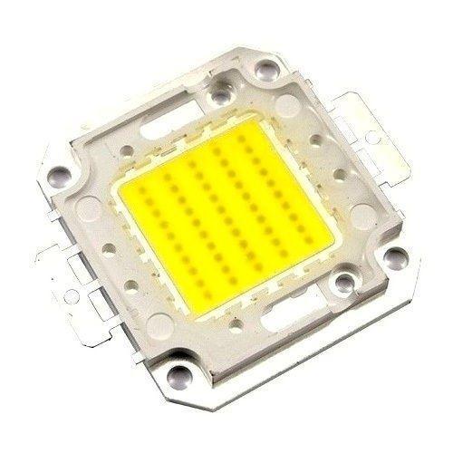

Hallo zusammen
Ich habe mir vor kurzem bei Aliexpress ein paar 50W LED's gekauft.
Siehe dazu ein Bild im Anhang.
Preis war bei um 1€ pro Stück. Leider gilt halt das Sprichwort, you get
what you pay for...
Die Ausbeute lm/W ist ziemlich dürftig, auch in Anbetracht des doch sehr
hohen Abstrahlwinkels von fast 160°
Deshalb wollte ich fragen, ob es solche LED Module auch von vernüntfigen
Herstellern mit Datenblatt gibt.
Einsatzgebiet: indirekte Wohnzimmerbeleuchtung.
Danke schonmal

Dafür würde ich mehre kleine Module verwenden, die 50W müsste man ja
schon aktiv kühlen oder willst du sich nur mit einen viel niedrigeren
Strom betreiben?
Auch habe die Module meist einen geringen CRI wert.
OP #4916976
> Strom betreiben?
Ich habe aktuell einen passiven CPU Kühlkörper an der LED und betreibe
diese mit etwa dem halben Strom.
Wird ca. 70°C Warm. Finde ich akzeptabel.
Es geht mir hier aber mehr darum ob es denn eine entsprechende LED gibt
von einem vernünftigen Hersteller.

da wäre ich auch daran interessiert. Ich habe am Wochenende ähnliche
Module ausprobiert.
Meine hatte ich von ebay und pro Stück waren die um die 2,5€. Die LEDs
selber haben 30W.
Mir kommt es auch so vor, dass die Lichtleistung sehr gering ist. Für
eine Taschenlampe für die Werkstatt ok. Aber nicht für die
Ich denke, dass die Module der Ausschuß ist, der bei der Produktion
anfällt und dann billig bei ebay und den Verdächtigen verkauft wird.
Es muss aber auch vernünftige geben. Die bräuchte ich auch.
