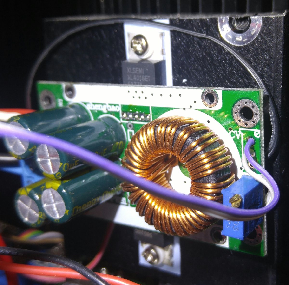

Die LM2596 die ich bis jetzt gekauft habe waren alle fake.
Es sind vermutlich LM2576 mit neuer Beschriftung.
Kontrolliere mal mit dem Oszi, die schalten nur mit 52kHz anstelle der
150kHz wie ein LM2596S sollte.
Die hier funktionieren ganz gut bis 5A. Über 5 A brauchst du andere
Kühlkörper. Schaltfrequenz ca. 190kHz.
Ich löte dazu den Schaltregler und die Diode aus und verkehrt wieder
ein.
Aber aufpassen! Der 78L05 auf der Rückseite hält keine 40V aus, sondern
nur 30V.
https://www.ebay.at/itm/DC-CC-8A-9A-280W-Step-Down-Buck-Converter-7-40V-To-1-2-35V-Power-XL4016-Module/272394549868?hash=item3f6bfafa6c:g:PoAAAOSw8gVX7LlO
