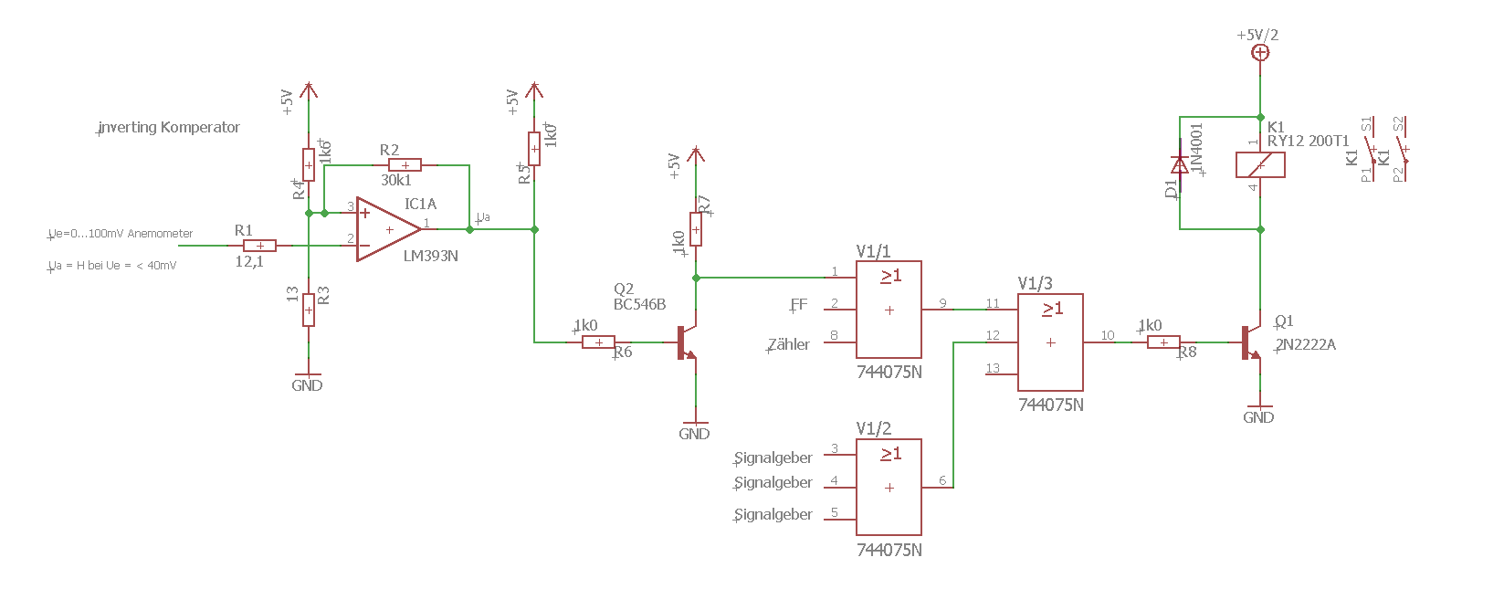

ich habe eine Frage bezüglich der angehängten Schaltung. Ich möchte
gerne an den Ausgang des LM393 weitere Teilschaltungen hinzufügen. Es
soll zum einen das Relais geschaltet werden und gleichzeitig ein
Buzzer-Signal ertönen (3-4x beep, z.B mit Zählerbaustein SN74193) und
eine Reset-Taste über ein RS-FlipFlop aktiv geschaltet werden.
Wie kann ich dies sinnvoll realisieren? Ich wäre über ein paar
Denkanstöße sehr dankbar.
Viele Grüße
Nina
Nina schrieb:> Wie kann ich dies sinnvoll realisieren?
Mach es doch einfach.
Die Schaltung oben ist doch schon ok.
Zwar sind 12.1 und 13 Ohm recht wenig, aber es wird funktionieren, zumal
du den common mode input range des ML393 einhältst.
Ein 2N2222 ist aus der Steinzeit, aber wenn der in deiner Bastelkiste
liegt, wird er den Job erfüllen. Ebenso ist die 1N4001
überdimensioniert, aber es schadet hier nichts, ist ja keine schnelle
PWM.
Nina schrieb:> gerne an den Ausgang des LM393 weitere Teilschaltungen hinzufügen
Ein zusätzlicher Basiswiderstand (also zw. Ausgang LM393 und Basis
2N2222A) ergibt eine deutliche Ausgangsspannungsänderung.
Jetzt liegt diese zw. ca. 0.1V und 0,8V -- wolltest du das so gering?
Also "weitere Teilschaltungen" kannst Du so nur sinnvoll am Kollektor
des 2N2222A dranhängen, 74193 benötigt mehr als die 0,8V am CLK Eingang.

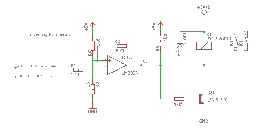

Hallo Andrew,
eigentlich wollte ich den Ausgang schon ein bisschen eindeutiger
schalten. Ohne das Relais waren es auch ursprünglich ca. 4.7V. Dacht das
liegt daran das ich den Ausgang jetzt belaste...
Genau diese geringe Ausgangsspg. ist irgendwie mein Problem. Wenn die Ua
des LM393 höher wäre, könnte ich doch Zähler und FlipFlop direkt an den
Ausgang schalten, oder?
Wie könnte ich die Ua des LM393 größer bekommen?
Gruß Nina
Der LM393 schaltet nur die Lowside. Du bräuchtest einen OPV mit
Push-Pull Ausgang, dann kannst Du auch R5 weglassen und direkt über 1k
den Transistor ansteuern. Der neue OPV sollte aber möglichst nahe ans
untere Rail gehen (z.B. LM358).
Andrew T. schrieb:> Ein zusätzlicher Basiswiderstand (also zw. Ausgang LM393 und Basis> 2N2222A) ergibt eine deutliche Ausgangsspannungsänderung.
Ach Du grüne Neune schrieb:> Der LM393 schaltet nur die Lowside.
Ja, aber mit deinem Schaltungsvorschlag hat er am Ausgang auch nur
(UB+0.7V)/2 und kann damit gerade so einen HCT oder alten TTL mehr recht
als schlecht bedienen.
Hier wäre ein kleiner nMOS ideal.
Hallo Hilde,
also du meinst einen Feldeffekttransistor mit nMOS? Wäre es möglich mir
den ein oder anderen vorzuschlagen damit mit ich mich ins Datenblatt
einlesen kann? Gerne auch was älteres...die werde ich eher in der
Krabbel-Kiste finden ;)
Dieser nMOS sollte dann anstelle des 2N2222 beschaltet werden? Verstehe
ich das richtig?
Danke für eure Hilfe.
Nina schrieb:> ieser nMOS sollte dann anstelle des 2N2222 beschaltet werden?
Wenn Du R5= 330 Ohm dimensionierst, und den zusätzlichen Basiswiderstand
(Skizze von Ach du grüne 9) mit 10 kOhm statt 1 kOhm,
kannst du den Aufbau mit 2n2222 beibehalten.
Ist möglicherweise die für dich bequemste Lösung.
Nina schrieb:> also du meinst einen Feldeffekttransistor mit nMOS?
nMOS = n-Kanal MOSFET = Feldeffekttransistor.
> Wäre es möglich mir> den ein oder anderen vorzuschlagen damit mit ich mich ins Datenblatt> einlesen kann? Gerne auch was älteres...die werde ich eher in der> Krabbel-Kiste finden ;)
Da nur 5V zur Verfügung stehen, muss man einen auswählen, der mit
niedriger GS-Spannung noch zuverlässig arbeitet. Da kannst du welche
suchen: MOSFET-Übersicht, z.B. ein BS170. Ich kenne aber die
Stromaufnahme deines Relais nicht.
Nina schrieb:> Dieser nMOS sollte dann anstelle des 2N2222 beschaltet werden? Verstehe> ich das richtig?
Ja, den Pullup R5 lassen und das Gate direkt an den Ausgang. Ebenso die
anderen CMOS-Eingänge.

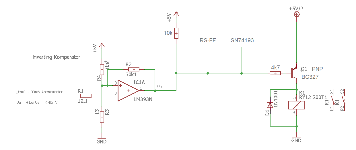

Nina schrieb:> Ich möchte gerne an den Ausgang des LM393 weitere Teilschaltungen> hinzufügen.
Normalerweise kannst Du beliebig viele Schaltungen an den Ausgang
des LM393 anschliessen. Du musst nur dessen zulässige Strombelast-
barkeit beachten und den Pullup-Widerstand passend dimensionieren.
Nina schrieb:> Es> soll zum einen das Relais geschaltet werden und gleichzeitig ein> Buzzer-Signal ertönen (3-4x beep, z.B mit Zählerbaustein SN74193) und> eine Reset-Taste über ein RS-FlipFlop aktiv geschaltet werden.Harald W. schrieb:> Normalerweise kannst Du beliebig viele Schaltungen an den Ausgang> des LM393 anschliessen. Du musst nur dessen zulässige Strombelast-> barkeit beachten und den Pullup-Widerstand passend dimensionieren.
Hier eine weitere Möglichkeit.
Ich habe mir auch noch was überlegt. Könnte vielleicht auch so klappen?
Werde es mal aufbauen. Muss allerdings die Wiederstände noch anpassen ;)
Danke für die vielen Vorschläge.

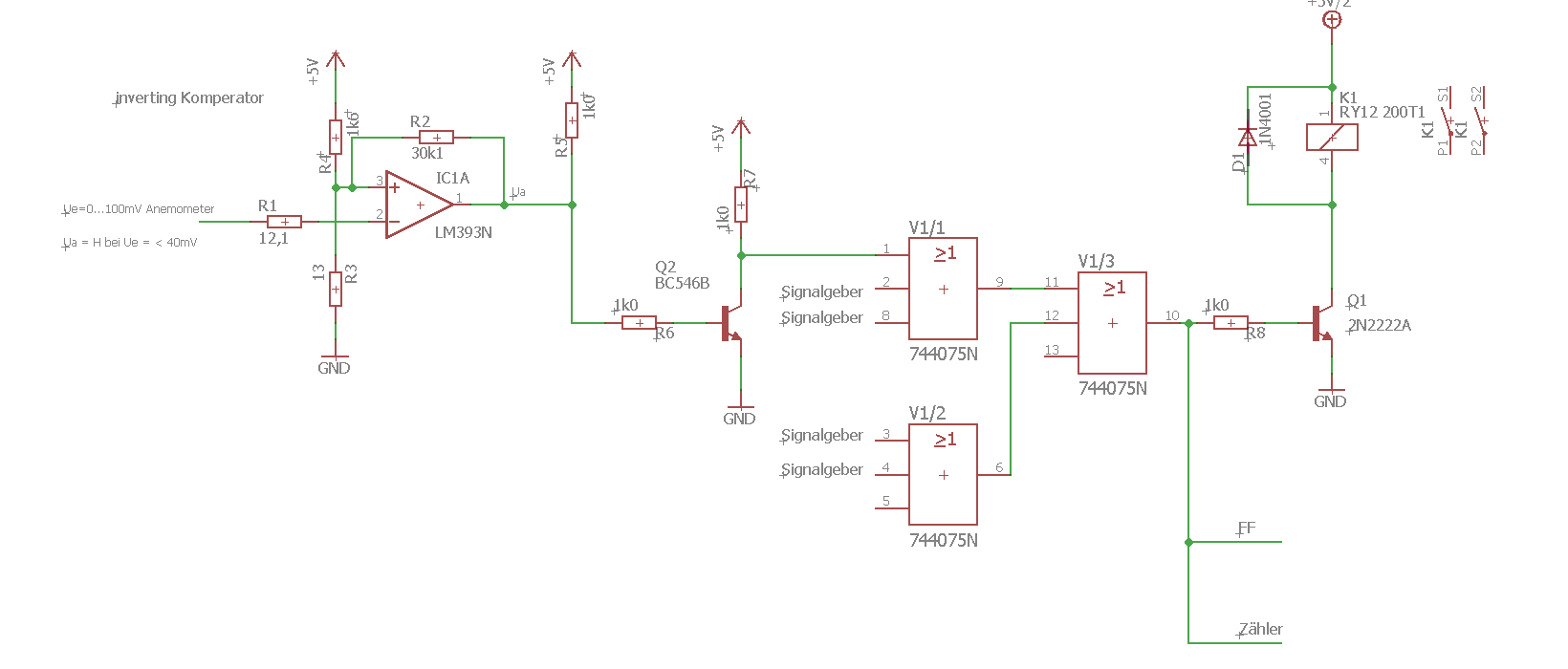

Nina schrieb:> Könnte vielleicht auch so klappen?
Ja, das wird funktionieren, ist jetzt aber was ganz anderes wie im Rest
des Threads.
Ich glaube, bisher sind wir (zumindest ich) davon ausgegangen, dass der
Komparator weitere ICs ansteuert. Jetzt wird von weiteren ICs das Relais
bedient?
Jetzt habe ich allerdings nochmal ne Frage.
Habe leider in der Krabbelkiste nur HEF4072 bzw. HEF4071 gefunden. Das
ist CMOS. FF und Zähler sind TTL. Kann ich TTL und CMOS mischen? oder
gibts da Probleme?
HildeK schrieb:> Ich glaube, bisher sind wir (zumindest ich) davon ausgegangen, dass der> Komparator weitere ICs ansteuert. Jetzt wird von weiteren ICs das Relais> bedient?
Das dachte ich vorher auch so. Aber wenn ich ich das ganze nach dem
Komperator digital mache, wird es einfacher :) Ich denke aber das ich
ggf. noch ein ODER brauche, da ich die Ausgänge FF und Zähler nicht so
einfach auf den Ausgang des letzen ODER-Glied schalten kann.
Also den Ausgang von V1/3, FF und Zähler auf noch ein ODER mit 3
Eingängen. Werde ich morgen ausprobieren.
Vielen Dank nochmal
