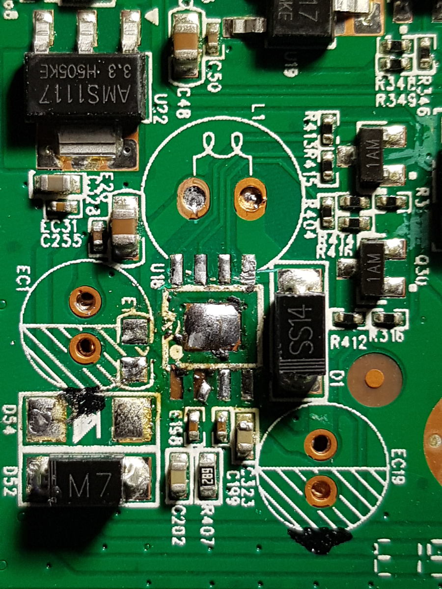

Moin Moin,

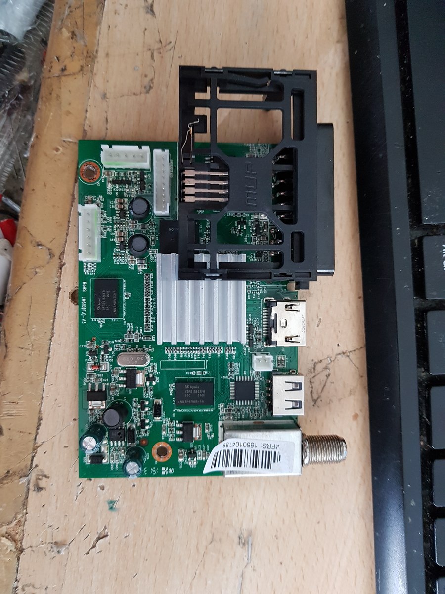

Ich habe hier ein Technisat Receiver(Satboxx HD+) ungefähr 3,5 Jahre
alt. Habe ich von ein bekannten Geschenkt bekommen. Er meinte er sei
kaputt. Da die Standby Lampe nur im Sekunden Takt rot blinkte.
Nachdem ich alle Spannung am Netzteil geprüft hatte und diese O.K waren.
Ging die Suche weiter. Ich habe dann ein intensiven Geruch war genommen.
Nachdem ich dann eine Wärme Quelle gefunden hatte sah ich das
"wahrscheinlich" ein Power-IC durchgeknallt ist. Nun es ist eigentlich
viel zu schade diesen Receiver wegzuschmeißen, da er ja noch
funktioniert, indirekt.
Der Chip wird im Betrieb um die 45-55 Grad warm. Scheinbar funktioniert
er noch. Denn der Receiver geht an und lässt sich auch bedienen.
Weiß jemand von euch wo man ein Schaltplan herbekommt zu dem Receiver,
denn mit Google komme ich da nicht weiter. Er ist mit U18 gekennzeichnet
Das Board heißt wahrscheinlich LM61B(FJ)-V3. Darunter finde ich aber nur
denn LM61 Temperatur Sensor.
Ich habe mal ein Bild hinzugefügt, mit dem Chip. Leider lässt sich die
Beschreibung auch nicht mehr lesen.
Lg

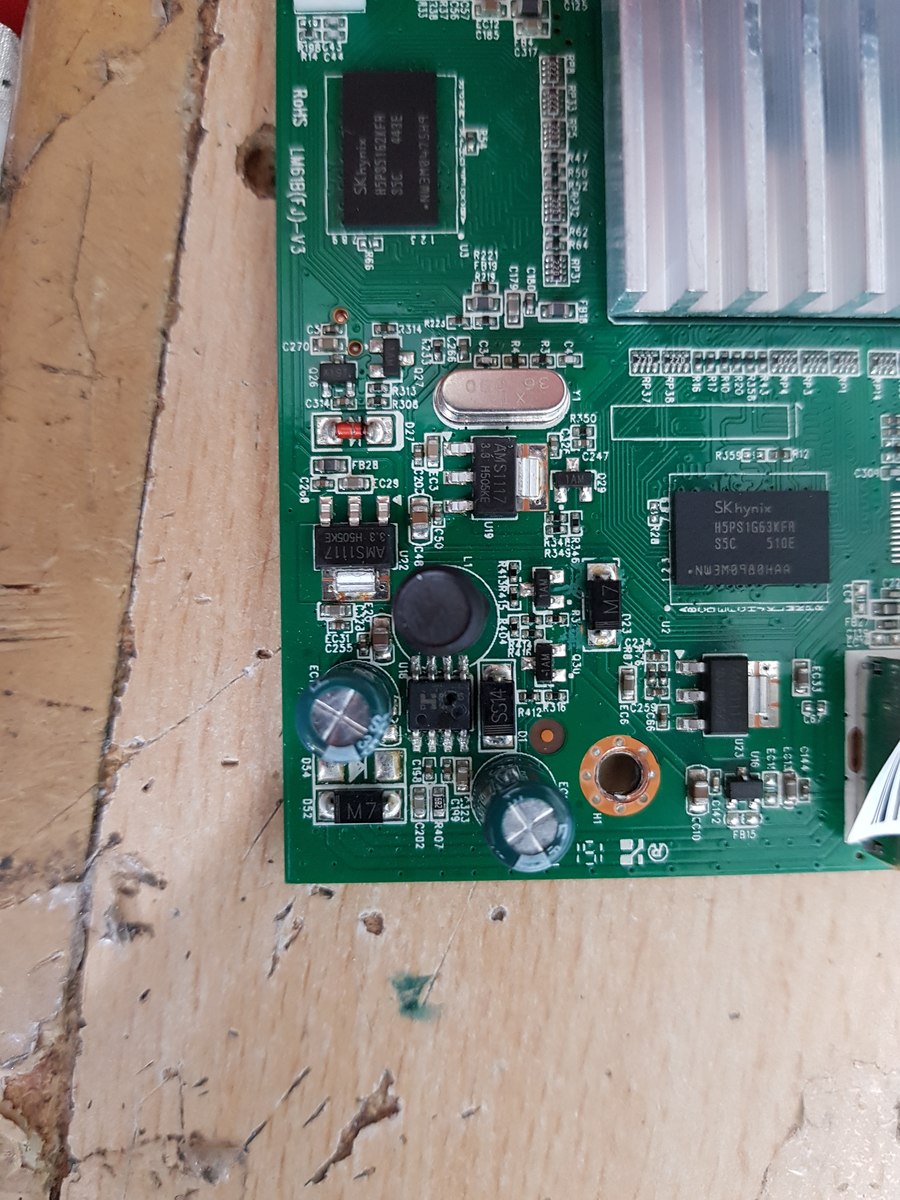

Kannst du an dem IC messen, was an welchem Pin anliegt?
Das Logo konnte ich jetz nicht identifizieren, weil viele
Vergleichslisten im Netz dieses nicht aufführen...
OP
klar.
Pin 1: 12,6 V
Pin 2: 200-400 mV
Pin 3: 200mV
Pin 4: 12,4 V
Pin 5: 12,8 V
Pin 6: 400 mV
Pin 7: 3,20 V
Pin 8: 0V(GND)
Zwischen Pin 1 und Pin 5 kann ich eine Verbindung mit der schwarzen
Axial Spule messen.
Gemessen ohne SAT Kabel und HDMI Kabel.
Im Standby sind keine Spannung am IC vorhanden. Es scheint aber wohl ein
Power IC zu sein. Da um hin herum 2 große Elkos. 1 Spule viele kleine
SMD Kondensatoren, sowie ein paar mm weiter mehrere
Spannungswandler(ASM1117-3.3) sind, und Dioden sind
Der wird die Versorgungsspannung für den LNB erzeugen. Zeig mal mehr von
der Platine.

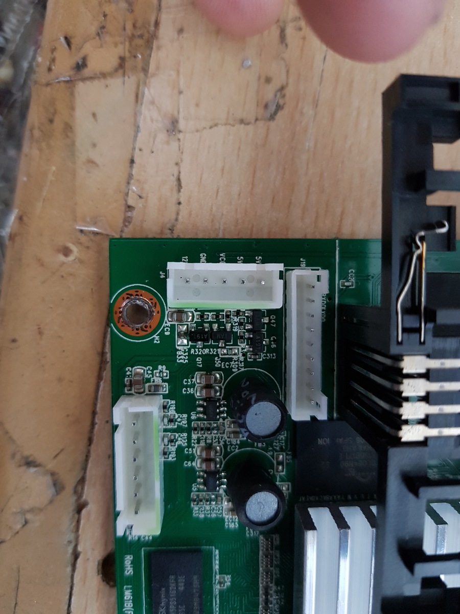

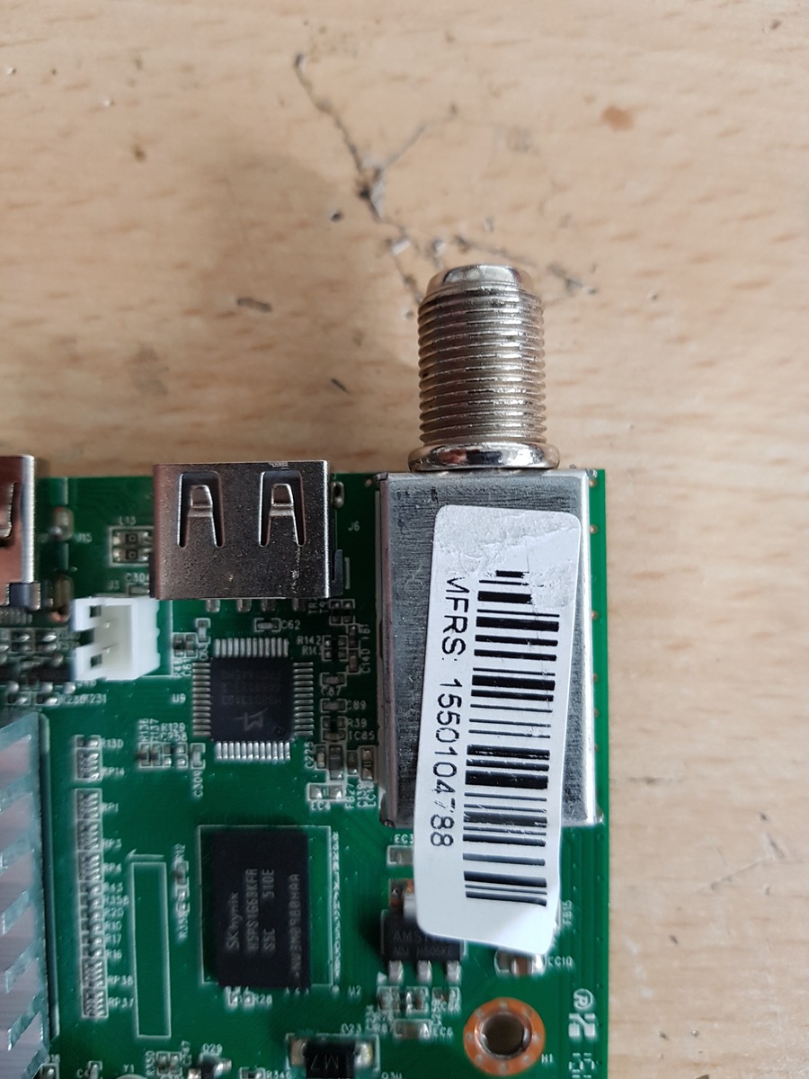

OP
> der Platine.
Jap, das glaube ich auch. Das würde auch erklären, warum er immer sagt
schlechtes Signal 19% bei 55 % Qualität. Und sonst nur "Kein Signal".
Die Spannung die ich an der Antennenbuchse messen kann beträgt nie 13
oder 18 Volt. Immer so um die 0,1-0,8V
Habe noch ein paar Bilder angehängt
//EDIT: Habe grade mal mal ein bisschen nach "LNB Power Supply IC"
gegooglt, und bin auf dieses Bild gestoßen. Könnte denn Zerstören IC
sehr nahe kommen. Das Logo würde passen auch die 15 am ende
https://www.google.de/search?q=INN8186&source=lnms&tbm=isch&sa=X&ved=0ahUKEwjQlZDt4a3bAhXLIMAKHZ3UDdcQ_AUICygC&biw=1920&bih=949#imgrc=cB5h501eVQoIrM:
Lg.
Ja, das ist sicherlich der FD9515. Den bekommt man auch bei Aliexpress,
aber wegen des Thermal Pad ist der nicht so leicht zu löten.

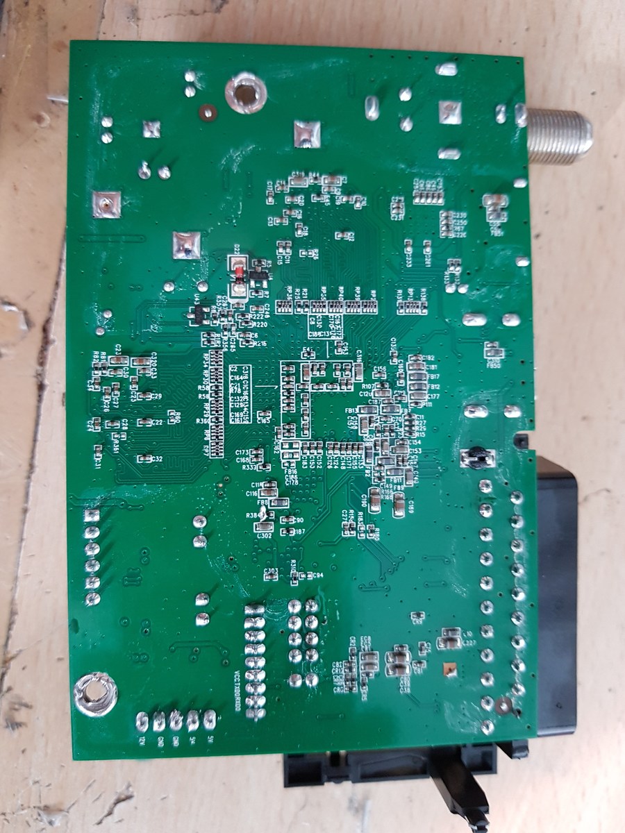

Felix N. schrieb:
> Neuen drauf und dann von oben richtig heiß machen ist wahrscheinlich
> keine gute Idee.
> Haste da ne Idee?
Sieht so aus als ob direkt unter dem Chip eine Durchkontaktierung ist,
über die kann man das TP durchaus löten. Es braucht aber einen
ordentlichen Lötkolben mit kurzer und dicker Spitze.
Vorher die Beine mit einem feinen Saitenschneider vorsichtig
durchzwicken und mit dem Lötkolben wegwischen, dann Platine umdrehen und
von hinten heizen. Der IC sollte dann einfach runterfallen.
OP
Nope. Der war auch noch verklebt. Naja er ist mehr zerbrochen als an
einen Stück runtergekommen. Leider wurden auch 2 Pads mit in
leidenschaft gezogen. Von Pad 2 ist noch genug zum wieder dran löten da.
Pad 1 ist komplett entfernt. Da es sich ja um V_IN am Pin 1 handelt.
Denke ich das ich dieses direkt überbrücken kann mit dem 12V Eingang.
Mal ein neuen IC bestellen und versuchen ihn wieder dort rein
zubekommen.

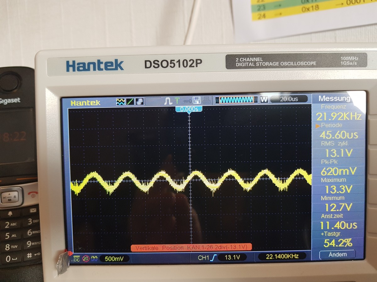

Felix N. schrieb:
> Im Moment kann ich ja nur das Low Band darstellen mit 14/18V ohne 22
> KHz. Da ich ja kein 22 MHz Signal mit 14/18 Volt für das High Band
> erzeugen kann(Obwohl eventuell mit Funktionsgenerator? Weiß aber auch
> nicht genau wie das Signal aussehen muss)
22kHz +/-20% und 0,65Vpp +/-0,25V

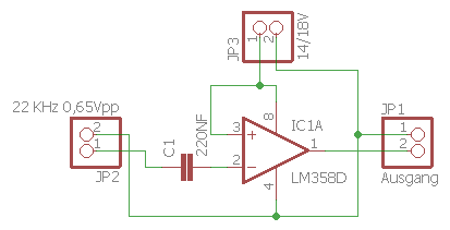

OP
hinz schrieb:
> Natürlich.
Gut hätte ich mir auch denken können. Ich gehe mal davon aus das es sich
dabei um ein Sinus handelt.
Ich habe mal mit mein DDS Funktionsgenerator ein halbwegs "schönen"
Sinus erzeugt. Der Um die 22 KHz hat mit ein Vpp von 0,55 bis 0,75 Vpp.
Ist ja noch im Toleranz Bereich.
Mit einem LM358 Operationsverstärker und ein 220nF Kondensator habe ich
das Signal drauf Moduliert.
Sollte funktionieren oder?
Das Bild vom Oszi soll die Vertikal High Ebene darstellen.
PS: Mein Funktionsgenerator erzeugt bei höheren Frequenzen(> 10 KHz) und
kleinen Spitze-Spitze Spannungen(< 1,5 V) nicht so schöne AC Signale.
//EDIT: Habe die Verbindung zwischen Nicht Invertieren Eingang und
Ausgang des OpAmps im Schaltbild vergessen.
Lg

G. H. schrieb:
> wie gesagt, ist einfacher mit 'nem Receiver der loop-through hat.
> Einfach Sender auf gewünschter Ebene wählen und am DUT solten ebenfalls
> alle Sender auf der Ebene zu sehen sein.
Das ganze war ja auch nicht als dauer Einsatz geplant. Ich wollte nur
testen ob der Receiver überhaupt noch in der Lage ist alle Ebenen zu
empfangen. Was ich nun bestätigen kann.
Mit meiner Konstruktion ist es möglich alle Ebenen anzusteuern. Halt per
Hand Betrieb. Mein DDS Sinus scheint wohl noch Sauber genug zu sein. Die
Nicht Abgeschirmten Bedienungen lasse ich hier mal weg.

Iss wahrscheinlich auch so. Es reicht ja noch aus. Wenn der neue IC drin
ist dann werde ich ihn mal an einer anderen SAT-Anlage testen
Um nochmal darauf zurück zukommen welche Signalform muss die
Wechselspannung haben? Sinus oder Rechteck? Mit Sinus geht es.
Lg
Felix N. schrieb:
Darf auch Rechteck sein, aber nicht zu steile Flanken.

Hallo nochmal,
Ein kurze Rückmeldung, ich habe gestern mein IC von ebay erhalten. Und
heute versucht einzulöten.
Es hat mehrere Anläufe gebraucht. Da das Ground Pad einfach nicht heiß
genug wurde. Nachdem ich mein Lötkolben auf 430 Grad hoch geprügelt
habe, und anstatt bleifrei mit blei(Wegen niedrigen Schmelzpunkt)
gelötet habe hat es endlich funktioniert.
Der IC war dann fest drin. Die anderen Acht Pins waren eigentlich dazu
ein Kinderspiel. Und halt Pin 1 musste ich mit ein kleines Stück Draht
gegen Vcc überbrücken.
Nachdem ich dann alles drin hatte Elkos, und die Spule und denn IC
selber. Zeit für denn ersten Test. Hab denn Reciever eingeschaltet war
dann noch auf RTL und habe kurz mal die Spannung am LNB Anschluss
gemessen Betrug 18,4 V. Passte also.
Dann habe ich ein Sendersuchlauf gestartet und bin Weg gegangen(Konnte
es mir nicht mit anschauen :)). Nachdem der TV dann wieder an war und er
348 TV Sender + 180 Radio Sender gefunden hatte war ich sehr
erleichtert, das der IC doch noch funktionierte. Habe ihn nämlich mit
420 Grad direkt von oben länger Zeit erhitzt um ihn erst fest zu
bekommen.
Ich sag mal danke an euch alle die mir geholfen haben :)!!
Reparatur war ein voller Erfolg. Und ein bisschen über SAT-ZF habe ich
auch noch gelernt
Mfg
