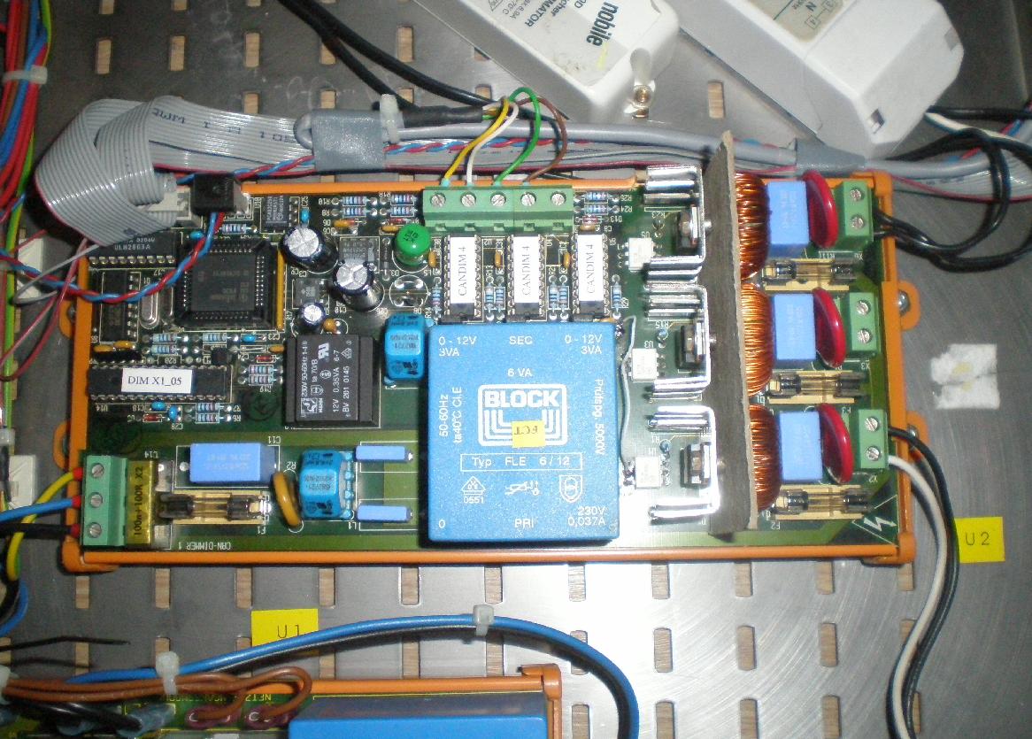

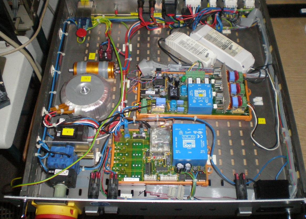

Ich habe hier einen Teil eines mechanischen Meßgerätes stehen..eine Art
Meßmikroskop mit dem bei unterschiedlicher Beleuchtung aus mehreren
Quellen Werkstücke (CNC) mit Kamera usw. vermessen werden können.
Das Ding ist (wieder) defekt.
Bei der ersten Reparatur (nicht von mir) wurde ein Ringkerntrafo 24V
200W getauscht, durchgebrannt..

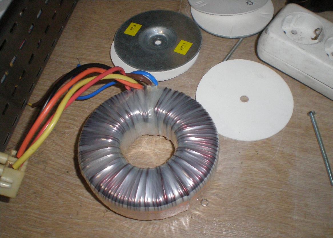

Jetzt wieder, einer der beiden Halogenlampen-Ringkerntrafos ist
offensichtlich so heiß geworden das die äußere Isolation
zusammengeschmurgelt ist und Löcher hat. Der Trafo hat Schluß..irgendwo,
zieht erhebliche Ströme. Ich habe dem Kunden irgend einen vorheandenen
24V Trafo (M Kern) passender Leistung vorrübergehnd angeprömpelt und ihn
wieder los geschickt..war heute wieder da, andere Sicherung war durch.
Die Trafos werden mit BTR16-800B geschaltet, auf den Platinen gibts noch
eine Bifilardrossel, 100nF und einen VDR als Schutzbeschaltung, außerdem
eine Feinsicherung F10A je Kreis. Die BTRs sind scheinbar nicht
durchlegiert...
Ich habe heute den 2. Trafo ausgebaut, der sieht noch ordentlich aus,
ist aber genauso platt. Da ich solcherart sterbende, doch eigentlich
robuste Ringkerntrafos noch nie gesehen habe, habe ich gegrübelt was da
passiert und Rücksprache mit einem Freund (Gerphi) gehalten. Wir sind
überein gekommen das das Ableben eigentlich nur passieren kann, wenn die
Trafos Gleichspannung bekommen. Die Triacs werden über MOC3021
angesteuert, keine Zero-Cross Ansteuerung, also wahrscheinlich
Phasenanschnitt zur Helligkeitsreglung der 150W Halogenlampen (die auch
reichlich oft verenden).
Offensichtlich habe ich hier wieder einmal das Problem mit alternden
Optokopplern..das 3 Mal in völlig unterschiedlichen Geräten. Ich kann
mir nur vorstellen das die MOCs es nicht mehr zuverlässig schaffen den
Triac in allen Quadranten zu zünden...die Zündschaltung werde ich mir
noch im Detail ansehen, auch das Gesamtgerät kenne ich noch nicht, nur
den Versorgungseinschub. Die MOCs hängen ihrerseits offensichtlich an
einer Mimik aus GALs und einem ollen Infinion Prozessor der über einen
Schlips gesagt bekommt was er machen soll..
Hat Jemand ne andere Idee zum Fehlerbild?
Gruß,
Holm

Wie sind denn die Ringkerntrafos montiert?
michael_ schrieb:
> Hast du mal über einen magnetischen Kurzschluß nachgedacht?
> Also Eisengehäuse und der Mitteldorn oben und unten am Gehäuse.
Muss kein Eisen sein, alles was leitet kann eine kurzgeschlossene
Windung darstellen.
Hab' ich mal bei einem Gerät gesehen, da war die Schraube durch den
Trafo auf der anderen Seite noch mit einem Winkel abgestützt
(Gehäusewand -> Schraube durch Trafo -> Aluwinkel zur anderen
Gehäusewand).

Die Trafos sind "standardmäßig" montiert, Blechboden, Gummischeibe,
Trafo, Gummischeibe, Blechdeckel, 5er Stahlbolzen, keine
Kurzschlußwindung, sagte ich doch schon.

Gast #5534024
So ..die Kiste läuft wieder.
Ich habe die MOC3021 getauscht die  Triacs waren in Ordnung, allerdings
war ein Vorwiderstand im Zündkreis eines Triacs verkohlt. (1KOhm statt
750Ohm).
Ich habe 2 neue 225VA Trafos eingebaut, Thermosicherungen werde ich in
deren Primärkreisen noch nachrüsten. Drosseln udn 100n Kondensatoren am
Ausgang (Störschutzbeschaltung) waren noch Ok.
Es gab in dem Gerät ursprünglich mal noch einen 3. Trafo für eine
weitere Lampe, der fehlt ganz, die Stellerplatine hat aber 3
Triac-Steller. Das Gerät wurde mal irgendwie umgerüstet in der
Vergangenheit. Die Stellerplatine ist über CAN an einen Steuerrechner
angebunden (W7).

Gast #5536481
Ich habe die Triacs wieder eingelötet, TME hatte die im Rückstand und
der Kunde hatte es eilig. Ich habe also alle 3 Triacs ausgelötet und
"durchgeprüft" wie man das mit einem Triac so tut. TO220 hatte ich nur
noch Thyristoren da..
Danach habe ich die 3 "Zündgals" aus den Fassungen gezogen und ne
Glühlampe
als Last an die Kanäle angeschlossen und die Stufen durch Ansteuern der
Optokoppler getestet..eine war tot..aber nicht die mit dem (indessen
gewechselten Widerstand).
Hier war eine Leiterbahn hochohmig und die Kathode der IR Diode hing in
der Luft, Ein Test mit dem Ohmmeter ergab das auch die selbe Leiterbahn
des mittleren, nach der Umrüstung eigentlich unbenutzen Kanals hatte
mehrere Ohm Widerstand. Ich habe Drahtbrücken eingelötet. Keine Ahnung
was da konkret los ist, das ist eine 4-Lagen Platine und die Leitungen
sind in der Mitte..
Ich habe dem Mann erst einmal weiter geholfen, die Kiste geht wieder und
die Helligkeiten der beiden Lampen lassen sich am Rechner einstellen.
Ich will sowieso da nochmal ran die Thermosicherungen nachrüsten.

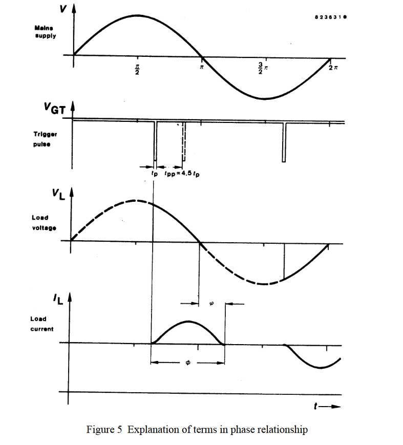

Aus der W. schrieb:
> Laut Datenblatt sind beide Richtungen gleichberechtigt.
die Oszillogramme sollten dann so aussehen.
Also immer alternierende Halbwellen, wenn schon Paketwellensteuerung.
Nie solche Halbwellen mit gleicher "Polarität" direkt hintereinander.
Wie das bewerkstelligt wird, das ist das Geheimnis des Steuerbausteins.
ciao
gustav

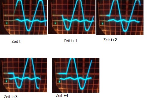

Gast #5537117
Karl B. schrieb:
> Hi,
Danke.
Ich habe vor in den Ausgangsstromkreis ein Lämpchen an
Wechselspannung zu schalten.
Dann den LED-Strom langsam erhöhen, bis der MOC gerade
zündet. Dann das Oszillogramm ansehen.
LG
old.
Gast #5537235
batman schrieb:
> Das ist bestimmt ein toller Effekt für jede Disco. :)
Dicke Halogenlampenfäden bei 24V verhalten sich etwas träger als ihre
230V-Varianten. Karls Hinweis sollte wahrscheinlich zeigen, daß die
Anzahl der Halbwellen gleichmäßig verteilt sein soll damit KEIN
Gleichstrom über die Wicklung Ärger macht. Allerdings versetzt eine zu
flackrige Ansteuerung auch den Glühfaden in thermischen Stress was die
Lebensdauer der Lampe verkürzen könnTE. So gesehen könnte ein
Oszillogramm der aktuellen Lampenansteuerung durchaus einige
Erkenntnisse bringen.

#5537715
Karl K. schrieb:
> Wenn schon Pakete, dann immer Vollwellen.
OK,ok,
etwas missverständlich ausgedrückt.
Es sind Wellenpakete. Aber der Clou ist, dass die nicht einfach
losdonnern im (bzw. kurz nach dem) Nulldurchgang. Die Pakete fangen
immer mit 180 Grad Versatz zum letzten Wellenzug an. Darauf wollte ich
abheben.
Und der uralte U210B macht das zum Bleistift.
Allerdings lüftet die Applikationsdoku das Geheimnis keineswegs für
jedermann allgemeinverständlich.
http://www.elektronik.sk/datasheet/U210B.pdf
ciao
gustav

Karl B. schrieb:
> Die Pakete fangen
> abheben.
Ebenso der TCA280/TCA280A (noch älter?)
> Allerdings lüftet die Applikationsdoku das Geheimnis keineswegs.
Doch, es liegt schlicht an der (externen) Beschaltung: Letzlich wird die
interne FF Struktur genutzt.

#5539614
Zeno schrieb:
> Glaube ich nicht. Dann bekommt der Trafo trotzdem immer noch
> Wechselstrom,
Auch hier gilt: Wenn Du glauben willst, geh in die Kirche.
Hier ist Physik, und die Physik sagt: Gleichspannungsanteil, für den nur
der ohmsche Widerstand gilt, erzeugt einen erheblichen Gleichstrom, der
die Wicklung durchbrennen läßt.
Das ist hier nicht der Philosophiekurs oder der Reliunterricht, und
Naturgesetze interessieren sich nicht dafür, ob Du an sie glaubst.
Wenn Du von einem Sinus 3/4 weg schneidest hast Du immer noch
Wechselstrom.
Im übrigen bezog sich
Karl K. schrieb:
> Glaube ich nicht.
auf einen Post von H.T.. Man hätte es sicher auch anders formulieren
können, um solche Leute wie Dich zu frieden zu stellen.
Dein Bildchen interpretierst Du leider etwas falsch.
Karl B. schrieb:
> OK,ok,
> abheben.
Die Phasenverschiebung (wenn man überhaupt davon sprechen kann) des
"Wellenpaketes" zum Eingangssinus sind etwas mehr als Pi/2 also etwas
mehr als 90°. In Deinem Bildchen würde ich 120° schätzen.
So wie die Triggerimpulse in Deinem Bildchen kommen bleibt von jeder
Halbwelle ca. 1/3 (geschätzt stehen). Das Signal an einem rein ohmchen
Widerstand würde dann so wie in meinem Bildchen aussehen. So ein Trafo
ist aber nun mal kein ohmscher Widerstand sondern eine Spule und hat
natürlich deren I/U Kennlinie. D.h. Beim Anlegen der Spannung baut sich
der Strom erst langsam auf (Strom eilt Spannung hinterher, kann man hier
nachlesen https://de.wikipedia.org/wiki/Induktivit%C3%A4t). Wie lange
das dauert hängt von der Induktivität der Spule ab. Dein Bildchen
suggeriert nur, daß da ein Wellenpaket verschoben wird, weil es wie eine
Sinushalbwelle aussieht.
Häng mal an Stelle der Spule einen Kondensator oder einen ohmschen
Widerstand an, dann sieht DEin Bild ganz anders aus.
#5539792
> Wechselstrom.
Es ging aber darum, eine Halbwelle wegzuschneiden. Und dann hast Du
einen Gleichspannungsanteil.
Bzw. ging es ursprünglich darum, dass der Triac bei Phasenanschnitt
aufgrund der Induktivität und ungenügendem Snubber durchzündet, so dass
er ungleichmäßige Anteile in den Halbwellen bekommt. Oder durch
ungenügende Zündung in einer Halbwelle später oder gar nicht zündet.
Alles, was dafür sorgt, dass positive und negative Halbwelle nicht
symmetrisch sind, erzeugt einen Gleichspannungsanteil, und je höher
dieser Anteil wird, desto mehr Gleichstrom fließt durch die
Primärwicklung, bis sie durchbrennt.

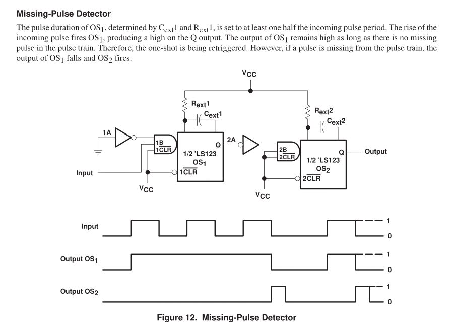

Zeno schrieb:
> Dein Bildchen
OK,
also das war das falsche Schaltbild bzw. das falsche IC. Hatte ich auch
schon korrigiert, glaube ich.
Beitrag "Re: Ringkerntrafo-Sterben?"
Die Oszillogramme hier
von mir sind unter Verwendung eines echten Nullspannungs-MOC
aufgenommen. Unten die flache "Ripple"-Linie. Das ist die LED-Spannung
am MOC. Man sieht schön, wann der triggert. Aber auch hier die
Alternierung durch die vorgeschaltete Ansteuer-"Mimik".

Gast #5717905
Ich habe wieder einen der Ringkerntrafos auswechseln müssen, der
Fehlermechanismus war aber diesmal der 2. in Frage kommende.
Der Trafo sah diesmal nicht überhitzt aus, sondern hatte Primär
Windungsschluß. aufgetreten ist das beim Durchbrennen einer
Halogenlampe.
Nach Wechseln der Lampe kam die Sicherung des Dimmers..der Trafo hatte
nur noch die Hälfte des ursprünglichen Primären Wicklungswiderstandes,
rd. 22 statt 46 Ohm. Der Triac sammt Zündschaltung hat allerdings
überlebt.
Die ausgangsseitige Schutzbeschaltung des CANBUS gesteuerten Dimmers
enthält auch VDR Widerstände, offensichtlich reichen die aber nicht aus
Induktionsspitzen die im ungünstigen Fall auftreten können wenn die Last
wegfällt platt zu machen. Ich werde die Varistoren mal präventiv
wechseln denke ich.
Fällt Jemandem eine Schutzbeschaltung gegen solche Transienten wie sie
beim
durchbrennen der Halogenlampen auftreten können ein, außer eine 2. evtl
leistungsärmere Lampe parallel  zu schalten?
Ich habe an den Trafos Thermosicherungen nachgerüstet die hoffentlich
ein Durchbrennen der Trafos wegen Gleichstrombelastung unterbinden...
Gruß,
Holm

Normal ist wohl die Bestückung mit 24V Lampen, mit auch auf 24V
geklemmten Trafos, nur war der Zustand nach dem letzten Besuch eines
Firmenmitarbeiters genau so wie von mir beschrieben: Trafos auf 12V,
Lampen 24V.
So wie es aussieht reichen wohl 50W oder gar 20W Halogenlampen vom
Lichtstrom her völlig aus, entsprechende Lampen wurden indessen
probehalber bestellt, sind aber noch nicht da.
Eine Umrüstung auf LEDs gestaltet sich wegen optisch/mechanischer
Probleme eher schwierig, ganz abgesehen davon das ich mit der
Stellerplatine irgendwas anstellen müßte, wie die auf welche CAN Bus
Signale reagiert ist freilich nicht dokumentiert.
An der Ersatz der Ringkerntrafos gegen dimmbare "elektronische Trafos"
habe ich auch schon gedacht, Sowas findet sich IMHO auch bei mir in
irgend einer Bastelkiste.
Lt. Aussage des Herstellers (Hörensagen) ist es wohl nicht so
ungewöhnlich das die Trafos durchbrennen.. man nimmt sich aber 4 Wochen
Zeit und liefert erst einmal irgend einen Stoßdämpfer statt eines
Ringkerntrafos der dann auch noch mit 250 Euro zu Buche schlägt...

Holm T. schrieb:
> Halogenlampen eingesetzt waren und selbst diese wurden nur bei ca. einem
> Achtel der Maximalhelligkeit betrieben
Dass man Halogenlampen nicht längere Zeit deutlich unter ihrer
Nennspannung betreiben soll, weil dann der Halogenprozess nicht
funktioniert ist Dir aber bekannt?
Schau Dir die durchgebrannten Lampen mal unterm Stereomikroskop an. Ich
hatte schon Lampen, die auch gedimmt betrieben wurden, da hat sich - wie
auch immer - die Wendel aufgedickt, so dass sich benachbarte Windungen
berührt haben, was erst zu erhöhter Stromaufnahme und dann zum
Kurzschluss geführt hat.

Holm T. schrieb:
> Trafos auf 12V, Lampen 24V.
Für den Glühfaden mag die geringere Spannung ja schön sein, nur welcher
Strom fließt zu dieser Zeit wirklich? Nimm mal diesen Lampentyp und
fahre die Kennlinie ab. Im Einschaltmoment kann der bis zu 16-fache
Strooom bei einer Halogenlampe fließen. Wenn der Draht des Trafos recht
dünn ist, könnTe er auch heißer werden?
> Maschinenhalle
Wenn ich Maschinenhalle lese, denke ich auch mal an böse
Nullpunktverschiebung. Da werden schnell mal aus 230V~ "etwas" mehr oder
weniger? Meist tritt das Übel nur bei großen Abschaltungen und
Wiederanschaltung auf.

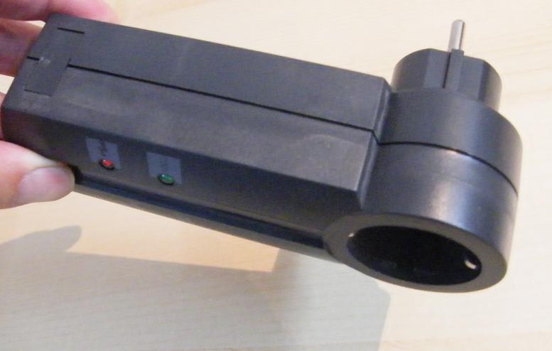

Was ich mal testen würde wäre ein Überpannungsschutz-Adapter). Das ist
billiger als die Fahrt zum Kunden.

Wenn die Halogenlampe nur mit 1/10 der Nominalleistung betrieben wird,
dann sollte sie "ewig" halten...
Ich kann mir eigentlich nur vorstellen, daß die Ansteuerschaltung vor
dem Optokoppler einen sporadischen Fehler hat, der den Trafo mit einem
Gleichstromanteil hinrichtet. Wenn dann endlich durch Überhitzung die
Isolierung der Primärwicklung versagt, dann wird das Leuchtmittel durch
Überspannung in ein Einweg-Blitzlicht verwandelt.
Wie sieht die Ansteuerschaltung des Triacs genau aus?
Wie wird die Schaltung auf den Nulldurchgang synchronisiert?
Wird immer gleich volle Pulle eingeschaltet, oder mit Vorheizung?
Welcher Schaltzyklus wird gefahren? (Einschaltdauer)
Kann die Lampe auch mit einer fest eingestellten Helligkeit betrieben
werden?
Carsten

Der Eigentümer sagte aber das die Maschine eigentlich den ganzen Tag mit
eingeschalteter Beleuchtung betrieben wurde, auch wenn Nichts gemessen
wird und wollte anweisen das die Lampen runter geregelt werden, aber
auch mal ab und an volle Tonne. Es gibt da 2 Potis auf dem Bedienpult,
was man da einstellt sieht man auf einem der Monitore der Maschine.
Ich werde dem Eigentümer erzählen das er sich mal so ein Ding besorgen
soll, wobei ich nicht denke das das die Ursache ist. Die Überspannung
für den Trafo entsteht meiner Meinung nach nur durch den
Zündspuleneffekt wenn eine Lampe im ungünstigen Moment absemmelt..

Ich schrieb bereits das das nicht so einfach ist, einerseits wegen der
optischen Ankopplung der LEDs (2 Stück) und zweitens bin ich gezwungen
die Information wie hell es werden soll aus der Spannung der beiden
derzeitgen CANBus gesteuerten Steller zu holen weil das ne Blackbox ist.
Der Hersteller bietet die Maschine indessen mit LED an, aber ein Update
gibt es nicht.

Tja, immer nur die Trafos tauschen und "Geht ja erst mal wieder!" rufen
bringt uns hier wohl nicht weiter.
Über die Ansteuerschaltung ist bisher nur bekannt, daß ein CAN
gesteuerter µC per GALs die Triacs über MOC3021 ansteuert und die Lampen
mit verschiedenen Helligkeiten betreibt. Mehr wurde hier noch nicht
verraten.
Aber wenn die Trafos regelmäßig abfackeln und die Leuchtmittel ausfallen
und immer noch niemand ergründet hat, was die Henne und was das Ei ist,
dann können wir den Thread auch schließen. Führt eh zu nichts mehr,
oder?
Oder können wir uns darauf einigen, daß der Trafo wahrscheinlich durch
Gleichspannung zerstört wird. Wenn er mal eine Halbwelle von der anderen
Seite zu wenig bekommt, wird er nicht gleich durchbrennen. Aber auf die
Dauer...
Da sich das Trauerspiel mit gesunder Regelmäßigkeit wiederholt, kann
wohl davon ausgegangen werden, daß entweder noch ein bisher unbekanntes
Bauteil defekt ist, oder, daß ein Konstruktionsfehler vorliegt.
Zwei Wege tun sich jetzt für eine dauerhafte Reparatur auf:
1) Ergründen wie die Schaltung wirklich funktioniert. Schaltskizze
erstellen, Fotos posten, wirklich alle defekten Teile tauschen.
2) Feststellen, was der Controller ausgibt und die Schaltung dahinter
durch eine andere mit gleicher Funktionalität ersetzen.
Was wollen wir weiter diskutieren?

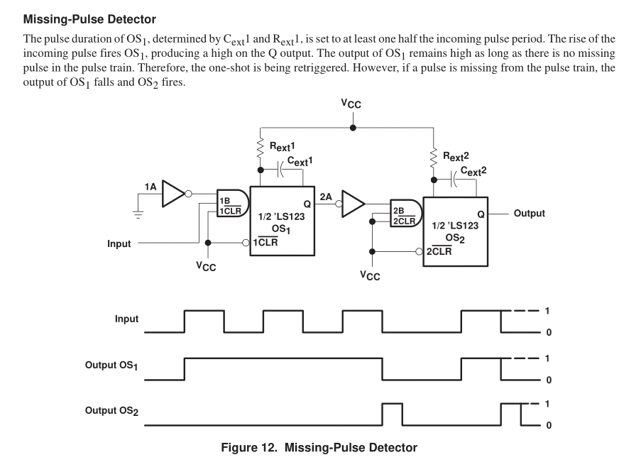

Trenntrafo vorschalten. Dann sollte das auch nicht mehr passieren.
Aber es gaebe noch eine Schaltung mit MOSFETs oder Transistor als
Strombegrenzung auf der 230V Seite, die sowas abfaengt. Ein paralleler
Pulszaehler misst, wie haefig das auftritt.

Erinnern moechte ich noch an die harte Halbleiteraufgebaute
Strombegrenzung.
Impulszähler mechanisch AC 230V, 50Hz zur Haeufigkeitsdetektion.

Einer der Trafos die ich im August wechselte, hatte eine zerschmorte
Deck-Isolierlage. Die darunter leigenden Sekundärwicklungen waren durch
Löscher zu sehen. Die Isolierung ist so heiß geworden das sie sich
zusammen gezogen hat. Der 2. defekte Trafo hatte einfach Windungsschluß,
keine äußerlichen Anzeichen. An einen Strennstelltrafo angeschlossen zo
er schon bei wenig Spannung viel zu viel Strom.
Beide wurden durch neue Trafos einer tschechischen Firma ersetzt die
durch TME geliefert wurden.
Jetzt war nur ein Trafo defekt, äußerlich völlig in  Ordnung und auch
keine Überhitzung sondern nur Windungsschluß, desween vermutete ich
einen Isolationsdurchschlag. Thermosicherungen wurden von mir indessen
an beiden Trafos nachgerüstet.
Holm T. schrieb:
> der Trafo hatte
> rd. 22 statt 46 Ohm
Die Werte können für einen 225VA Trafo nicht ganz stimmen. Bei ziemlich
genau 1A Stromaufnahme primärseitig bei Nennlast, wären das 46 Watt
Verlustleistung alleine in der Primärwicklung. So schlecht können die
Trafos gar nicht sein ;-)
Gast #5719677
ndislarw schrieb:
> Holm T. schrieb:
>> Interessant war der Vorschlag den Niederspannungskreis vor den
>> Lampen zu dimmen und nicht die Trafos.
> Ginge auch, aber: Du hattest oben einen dimmbaren Halotrafo erwähnt.
> Ob nun als Leistungsoszillator oder z.B. mit IR2153 / L6569: Dessen
> Eingangsgleichrichtung (oder, wenn man die Verzerrungsblindleistung
> minimieren wollte, die PFC davor) stört eine fehlende Symmetrie der
Dann bestelle einen bei TME, ich such Dir auch noch die Bestellnummer
raus.
Das ich am Sonntag einen da habe glaube ich nicht.
Gruß,
Holm
#5719720
> raus.
> Gruß,
> Holm
Brauchst gar nicht bis Sonntag warten, nimm einfach "irgendeinen" in der
Leistungsklasse :-D
Ein Datenblatt habe ich auf die Schnelle gefunden:
https://www.distrelec.de/Web/Downloads/55/_e/vw353250-353255_e.pdf
(225VA RK). Dort sind 2x 2,95Ohm für die Primärwicklung angegeben.
Die Dinger haben allesamt über 90% Wirkungsgrad. Viel mehr als 20W
Verlustleistung gesamt darf dein Trafo damit gar nicht haben - das beißt
sich mit dem hohen Widerstand.
Möglicherweise verfälscht die integrierte Thermosicherung das
Messergebnis. (konstanter Spannungsabfall an dieser, quasi wie eine
Diode in Flußrichtung).

Eine Thremosicherung wird da nicht drin sein, aber ich hab das mit einer
billigen Gurke von gelbem Meßgerät gemessen die neben dem Einschub lag
und die dem Eigentümer gehörte.
Angezeigt bekam ich 22 und 46 Ohm beim defekten und funktionierenden
Trafo des selben Typs. Der aktuelle Wert hat mich nicht interessiert,
nur der Verglich.
Gruß,
Holm

Gast #5721417
74hc123
Sobald eine Halbwelle ausfällt könnte ein Nebelhorn starten, die
Trafostation abgeschaltet und Evakuierung der Produktionshalle
eingeleitet werden. Und die Halogenlampe ausgeschaltet.

Ok, ich habe jetzt mal die Kiste untersucht.
Die Trafos leben diesmal noch weil die nachträglich von mir
installierten Thermosicherungen beide ausgelöst haben, also an beiden
Dimmer Kreisen.
Das waren mit einem Kabelbinder an den Trafos befestigte und im
Schrumpfschlauch steckende 110°C Sicherungen, das muß also schön warm
geworden sein.
Auf der Dimmer Platine befindet sich ein Infinion Prozessor an den sich
je Kanal noch ein GAL anschließt..die sollen wohl eigentlich für
symmetrische Zündimpulse sorgen..hat wohl nicht funktioniert. Ich kann
jedenfalls an dem Ding nicht wirklich was ändern.
Ich habe jetzt gerade vorhandene elektronische Trafos der Firma "nobile"
eingebaut und werde morgen untersuchen was passiert. Beide sind "primär
dimmbar" und gegen Kurzschluß, Überlast, Temperatur, Schwangerschaft und
Anderes mehr geschützt....
Gruß,
Holm
Gast #5967043
Stefanus F. schrieb:
> Vielleicht versagt deine Schaltung, weil andere Bauteile (nicht der
> Trafo) zu heiß werden.
Die sehen aber nicht danach aus Stefan.
Zur allgemeinen Belustigung komme ich mal Darius Wunsch nach und hänge
ein paar Fotos an.
Die beiden elektronischen Trafos haben beide 110VA, auch wnn sie
unterschiedlich groß sind.
Gruß,
Holm

#5967144
Wühlhase schrieb:
> Ich würde erstmal annehmen, daß der Fehler ständig
> anliegt. Nur eben den Trafo nicht sofort zerstört, sondern das Gerät
> dazu schon ein Weilchen laufen muß.
Muss nicht sein. Die wahrscheinliche Fehlerursache ist nach bisherigen
Schilderungen, dass der Phasenanschnitt nicht sauber symmetrisch
arbeitet, und deswegen ein Gleichspannungsanteil auf die Trafos kommt
der zu ihrem Wärmetod - oder jetzt zum Auslösen der Thermofuses führt.
Solche "Schieflagen" im Phasenanschnitt können je nachdem wie der
Nulldurchgang erkannt und der Triac angesteuert wird verschiedene
Ursachen haben:
1. Ungleiche Zündströme in den Quadranten, so zündet in einem
Winkelbereich erstmal nur ein Quadrant, erst bei höherem
Anschnittswinkel dann der andere.
2. Aussetzer bei der Nulldurchgangserkennung durch Netzstörungen um den
Nullpunkt, da kann einem eine Rundsteuerung schonmal regelmäßig zur
Verzweiflung bringen.
3. Unsymmetrische Nulldurchgangserkennung durch deformierte Netzform,
zum Beispiel unsymmetrische Großverbraucher (ja, auch wenn es heute
verboten ist war es früher üblich z.B. Heizungen durch Wegschalten einer
Halbwelle in der Leistung zu reduzieren).
4. Durchzünden der Triacs bei induktiver Last, unterschiedlich je nach
Quadrant. Dagegen helfen "Snubberless" Triacs, die man aber auch nicht
immer einsetzen kann.
Es kann also durchaus sein, dass eine andere Maschine Netzstörungen
verursacht, die dann die Zündung beeinflussen und den Gleichstromanteil
hervorrufen.
Die Ansteuerung der Triacs über die Mocs sieht auch recht spärlich aus,
für induktive Lasten fehlen da ein paar Bauteile. Vielleicht kann da mal
"jemand" noch einen Schaltplan skizzieren, nur der Teil nach den Mocs.
Das liegt vllt. daran das die Trafos im "Normalzustand" mit
funktionierender Lampe nicht induktiv sondern ziemlich rein ohmsch
wirken.
Stutzig macht mich aber das vor einem _Jahr beide Trafos defekt
waren..und heute nun beide Thermosfuses.
Ich gehe deshalb davon aus das die Ansteuerung, die ja alle 3 Kanäle
gleichzeitig befeuert (auch wenn nur 2 benutzt sind) zum gleichen
Zeitpunkt Mist macht.
Das wiederum schließt die Optokoppler eher aus und rückt die GALs und
den Mikroprozessor als wahrscheinliche Ursache bei mir in den
Vordergrund.
Die Fehlfunktion scheint ja beide Kanäle gleichzeitig zu betreffen.
Ich habe noch nicht geprüft was die Lampen machen, denke aber nicht das
da eine kaputt ist. Ich werde morgen einfach mal den Piepser in die
Stecker halten bevor ich das Ding einbaue.

Du solltest mal den Rest von Thread lesen, zerstörte Trafos gabs schon,
nicht nur 1 Mal.
Die von mir voriges Jahre eingebauten Thermosischerungen mit 110°C waren
diesmal Beide durch.

Ich bin gerade wieder nach Hause gekommen, habe den Einschub nun mit 2
"elektronischen Trafos" dort wieder eingebaut und in Betrieb genommen.
Den Dingern sollte auch Gleichspannung am Eingang völlig Wurst sein.
Positiv ist, es funktioniert. Negativ aber erwartet ..das Ganze ist
nicht 100%ig stabil, die Lampen flackern etwas. Wenn man voll aufdreht
flackert es ganz ordentlich, aber dann sind die Meß-Kameras ohnehin
völlig übersteuert.
Im Arbeitspunkt (und das ist etwas mehr als Glimmen) funktioniert die
Messung problemlos und auch genau ..auch wenn mir das so noch nicht
gefällt.
Ein Kanal flackert etwas mehr als der Andere, wird wohl an den
unterschiedlichen Halogentrafos liegen und die waren ja gerade da weil
ein Kumpel von Halogen auf LED umgerüstet hatte, ich habe eingebaut was
herum lag.
Nach der Werbung auf diesen Halogentrafos sind die relativ eigensicher,
Kurzschluß-Übertemperatur usw., eine Sicherung gibts da drin
üblicherweise auch im Primärkreis und auf dem Dimmer sitzt noch eine im
Ausgang.
Ich werde nochmal nach einem anderen Fabrikat von Halogentrafos Ausschau
halten und dabei Wert auf "Dimmbarkeit" mit Phasenanschnittdimmern
legen, mal sehen was dabei raus kommt. Ich könnte noch versuchen die
Snubberbeschaltung an den Triacs..oder diese selber etwas zu "frisieren"
um da Ruhe rein zu bekommen..wir warten aber erst mal ein paar Tage
Erfahrungen ab.
Gruß,
Holm
