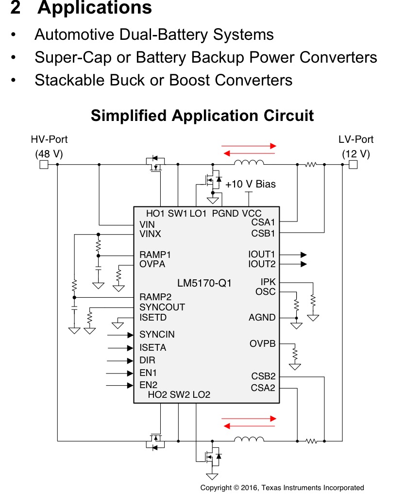

> Suche ich da falsch, bzw. gibt es da was außer "Solarregler"
Suche nach einem simplen Stepdown mit einstellbarer Strombegrenzung.
Ich könnte mir da sowas vorstellen:
https://de.aliexpress.com/item/60V-30A-Buck-Converter-Step-Down-DC-Regulator-with-CV-CC-Adjustable-And-Battery-Protection-Function/32632489525.html

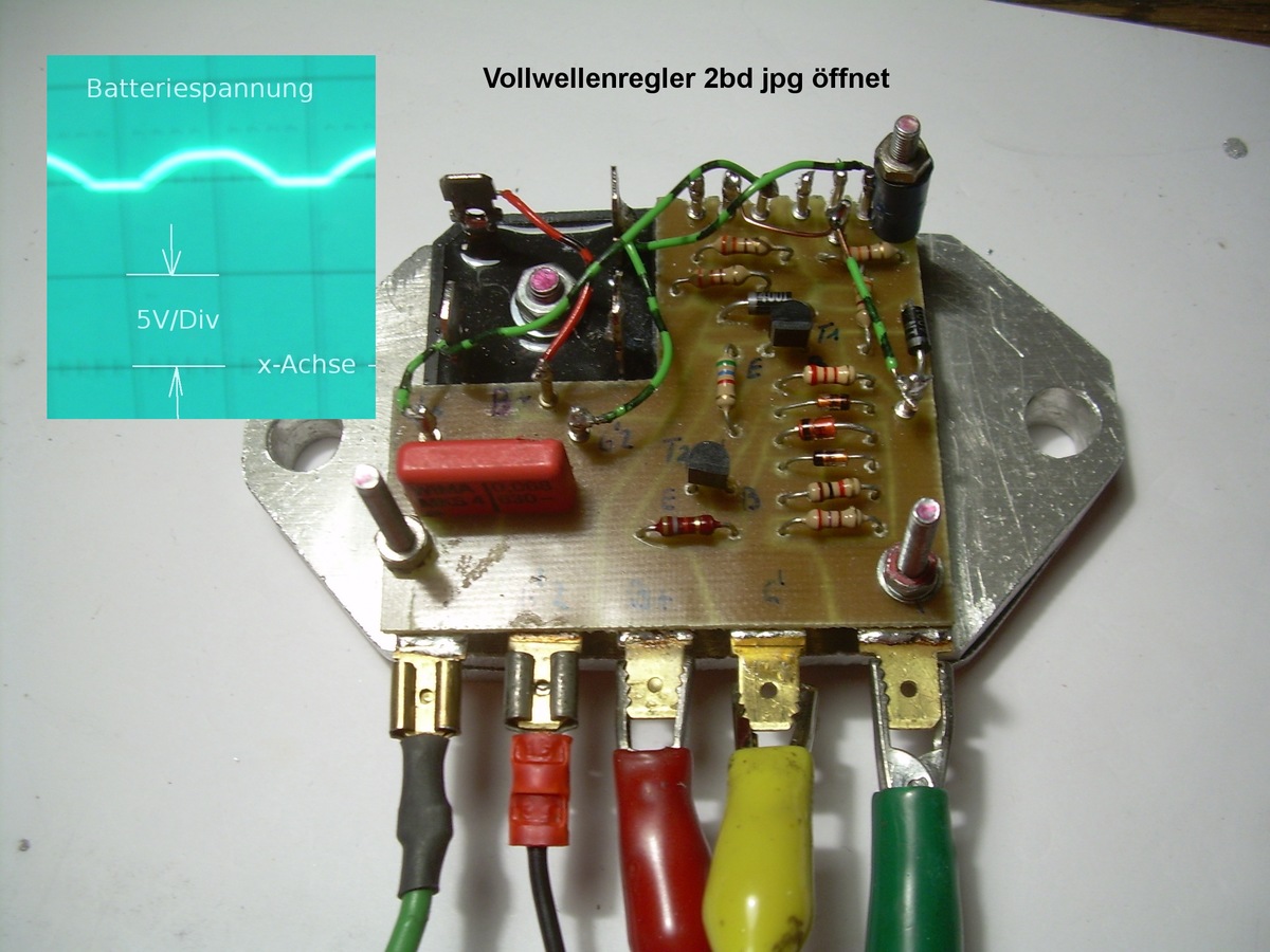

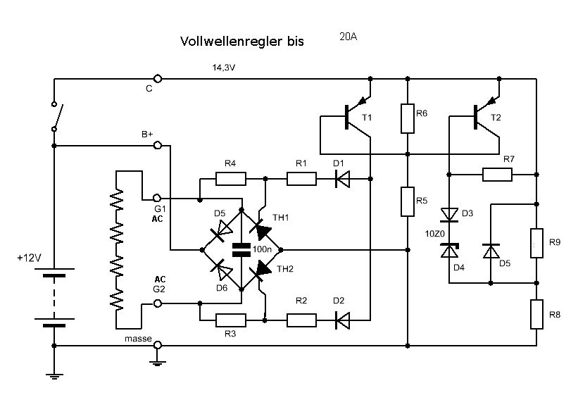

Das Teil auf dem Bild ist ein Vollwellenregler fürs Motorrad bzw. für
einen Motorroller, 12V Bordnetznennspannung, max. 20A, regelt sehr
genau. Man könnte die Ladeschlußspannung einstellbar machen, entweder
mit Poti oder mit LT431 anstatt der Festwert-Z-Diode.
Eine Strombegrenzung ist nicht vorhanden, da die Lichtmaschinenspulen
des Rollers sowieso nicht mehr als 20A hergeben. Es dürfte aber nicht
schwierig sein, das im Nachhinein schaltungstechnisch noch einzurichten.
Als Vollwellenregler für einen Motorroller mit Schwunglicht ist diese
Ausführung jedoch eher ungeeignet. Am Generator würden durch die
Unterbrechungen der Ströme bei Ladeschluß sehr hohe Spulenspannungen
auftreten. Aber als Laderegler an einem normalen Trafo, denke ich mal,
müßte er gut geeignet sein.
Die Bauteilwerte sind wegen 12V-Ausführung nicht in der Zeichnung
angegeben. Es soll ja auf 24V geregelt werden.

#5742505
Gibt es zu dem Regler auch eine Bauteileliste? Der Regler interessiert
mich.
