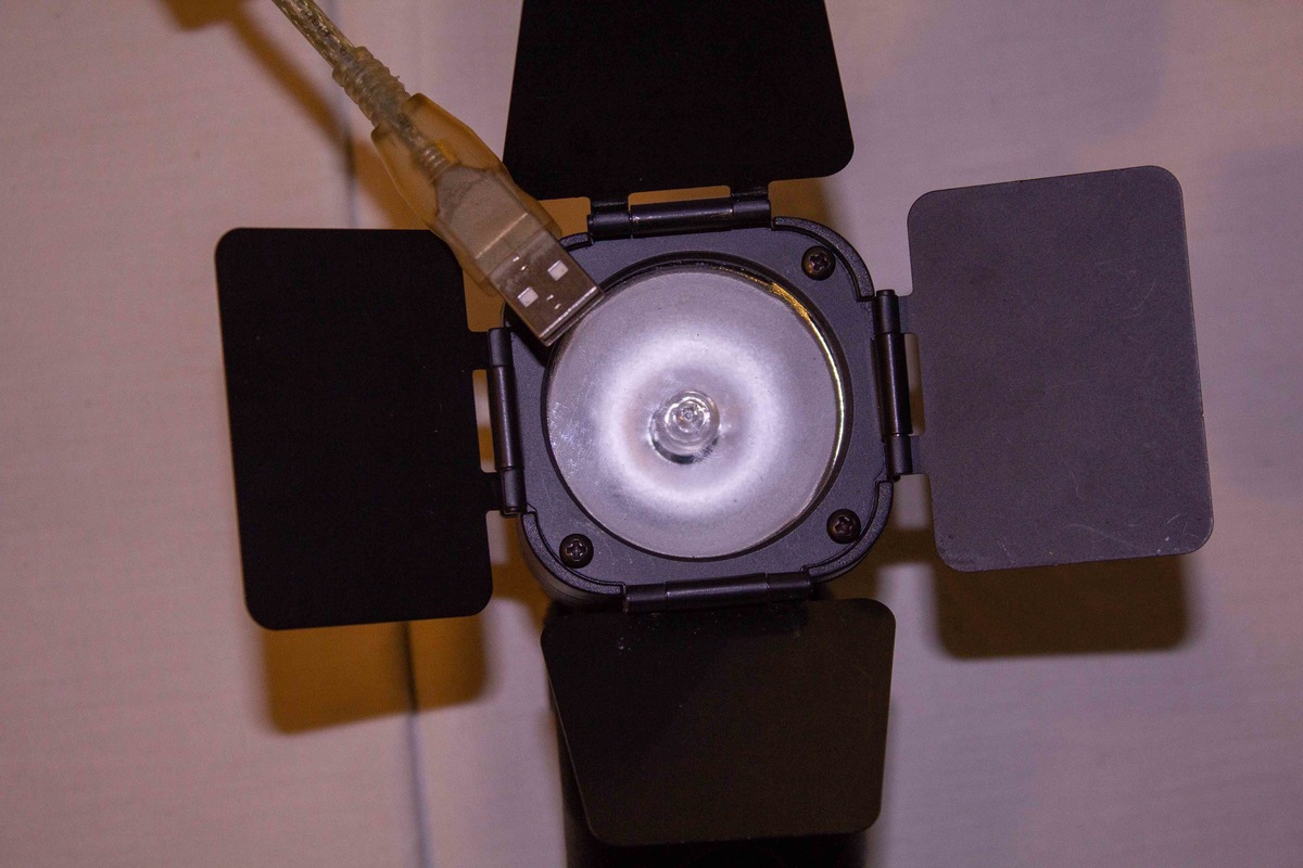

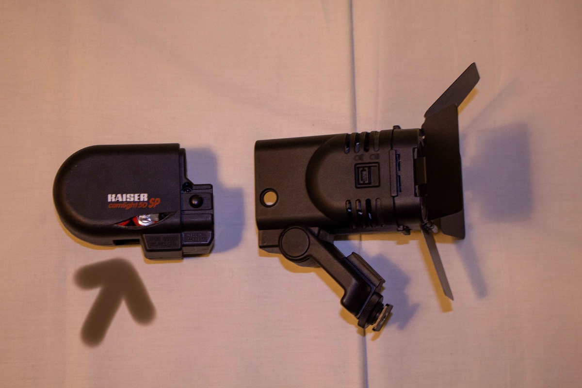

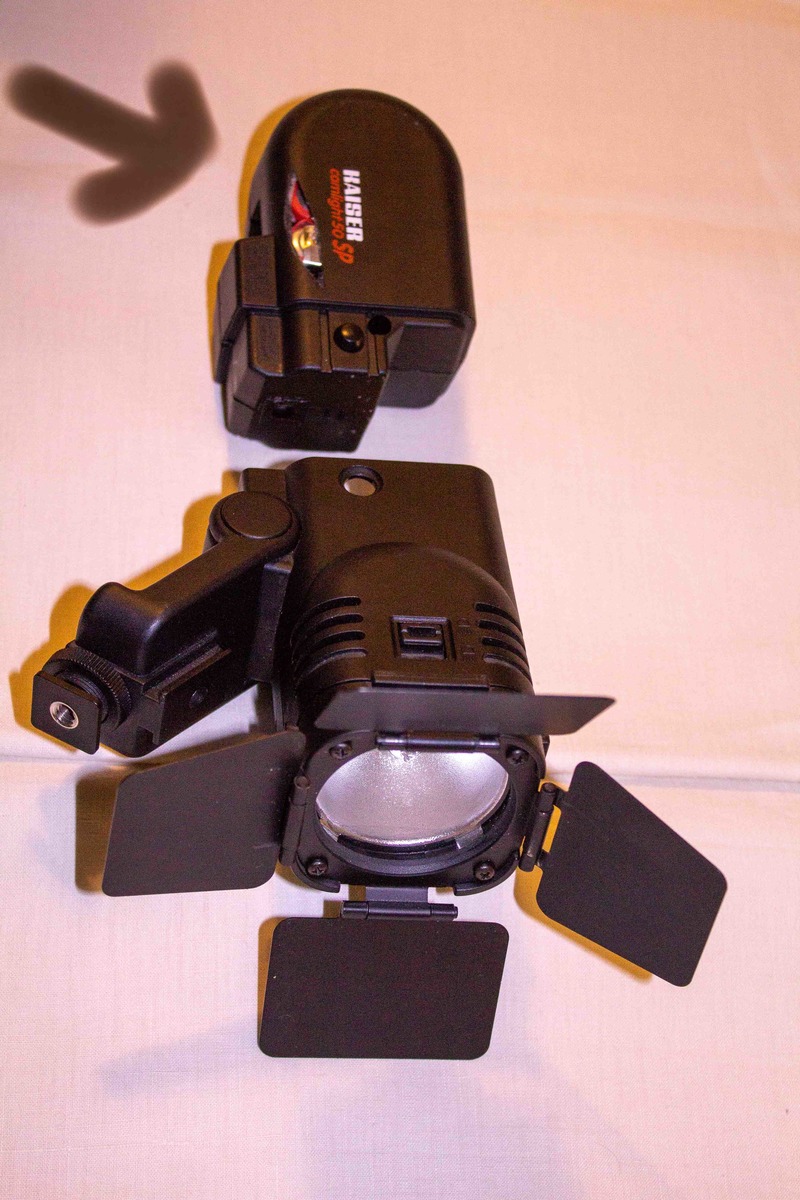

Guten Tag Zusammen!
Es geht darum eine "Kaiser camlight 50 SP" (Bild im Anhang) auf LED
Videolicht umzurüsten. Weiter ist es vorgesehen das vorhandene Kaiser
Gehäuse für den Einbau zu verwenden, da es funktionelle Vorteile wie
Blendenklappen und Spot- sowie wide-angle Funktionen besitzt.
Daher bin ich auf der Suche nach einem LED Leuchtmittel das in die
Halogen-Öffnung passt. Dieses sollte einen möglichst hohen CRI Wert
aufweisen und wenn möglich Dimmbar sein sowie evtl. Tageslicht echt,
bzw. Kelvin Einstellungen besitzen, da es als Video Licht dienen soll.

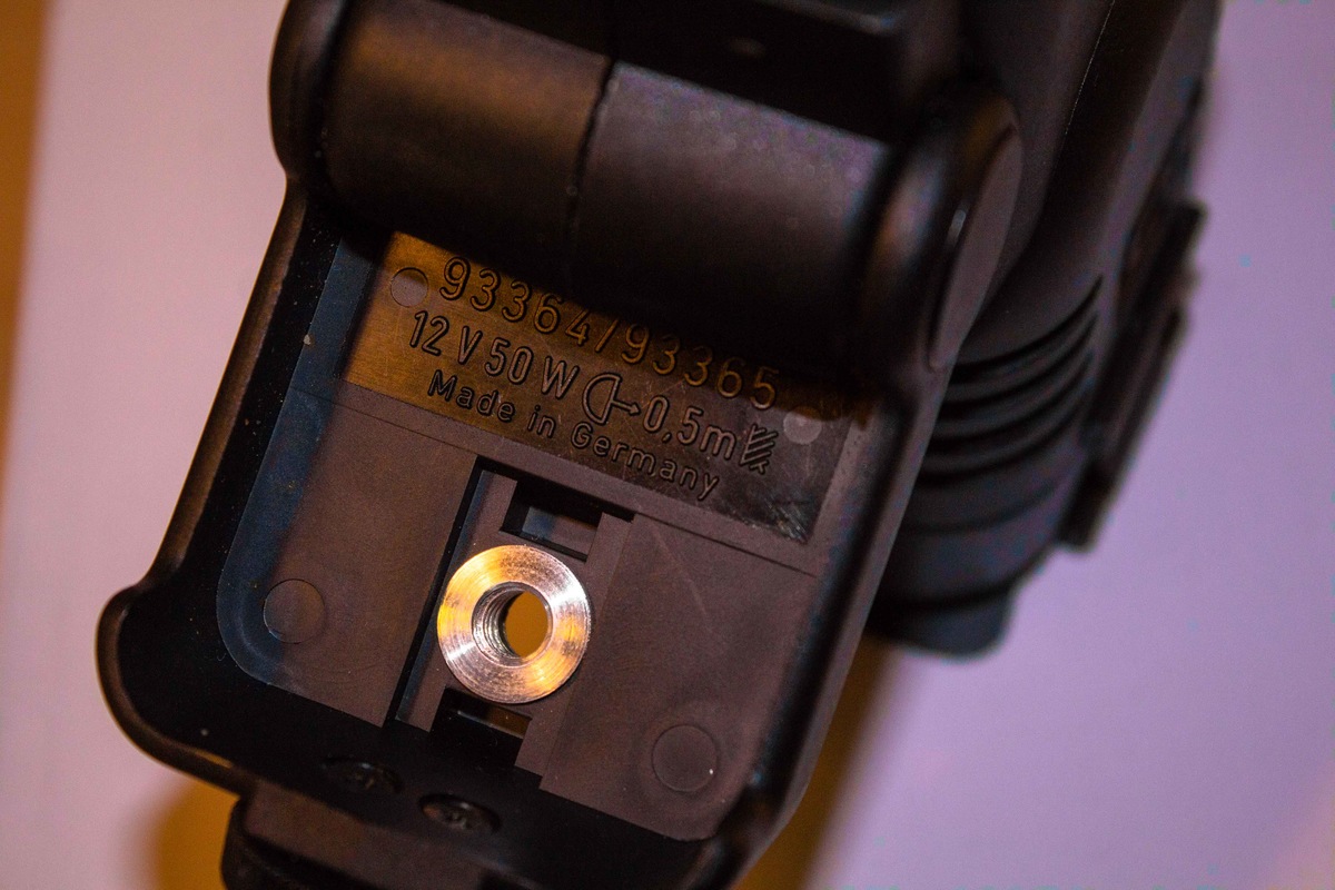

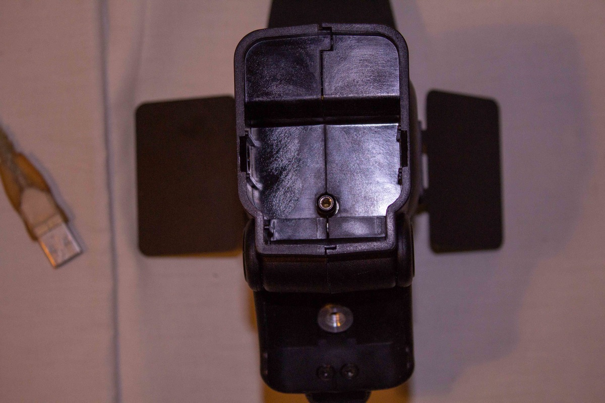

Auf dem Flohmarkt habe ich mir vor ein paar Wochen eine Kaiser camlight
50 SP für 1€ gekauft, mir ein universal Netzteil mit 12 V, 1 Ah gekauft
und es angeschlossen. Der Akku wurde warm, etwas wärmer und eine Ecke
des Plastiks des Gehäuses vom Akku, schoss mit einem Knall heraus. Der
Akku wurde wohl zu Tiefenentladen? So ist nun das Ziel da der Rest
funktioniert eine LED Leuchte zu bauen.
Was benötigt wird ist noch ein Akku und ein LED Leuchtmittel was in das
Gehäuse passt (Siehe Anhang: Foto). Universal Netzteil 12v, 1Ah ist
schon mit versch. Adaptern vorhanden.
Ich würde mich sehr über Ansätze zur Umsetzung freuen und bei Fragen
stehe ich gerne zur Seite. Ich bin kein Profi, bis jetzt habe ich nur
NF-Kabel gelötet und bin über jeden gut gemeinten Kommentar dankbar.
Mit freundlichen Grüßen,
Peterli

Die Halogenlampe sieht aus wie Standard-spots wie man sie auch von 12 V
Halogenlampen im Haus kennt. Wenn ja sollte sich da ein passender
LED-spot finden lassen. 20 W Halogen dürften etwa 3 W LEDs entsprechen.
Im CAM light wird allerdings ggf. mit etwas Überspannung gearbeitet und
die Leistung müsste ggf. noch etwas höher sein. Da muss man halt sehen,
was noch geht mit der Wärmeabfuhr - worst case bräuchten die LEDs einen
Lüfter.

Das einzig wiederverwendbare ist Dein schwarzes Gehäuse und selbst das
ist für eine dimmbare Konstruktion mit gleichbleibender Farbtemperatur
ungeeignet.
Warum wohl fallen die LED-Filmleuchten immer so groß und flächig aus?
Ich gehe davon aus, dass die Dimmung bei diesen Leuchten durch Ein- und
Ausschalten von LED-Gruppen erfolgt, um flackerfreie Dimmung bei
gleicher Farbtemperatur erreichen zu können.
Deine Ansprüche sind einfach illusorisch und werden Dich mehr kosten als
der Kauf eines Fertiggeräts:
Nö, erstens haben die mit 3W beworbenen nur ~2W, zweitens haben die
keinen um das 10fache höheren Wirkungsgrad. Du wirst da min. 7W (echte!)
brauchen.
Peterli schrieb:
> Ich benötige hoffentlich keinen Lüfter
Ohne wir da aber ein ziemlich größer KK benötigt. Den die LEDs sollten
wenn möglich 90°C nicht überschreiten, sonnst sinkt die Lebensdauer
erheblich.
Der Andere schrieb:
> Wenn man Leds mit
> weniger Strom versorgt ändert sich ihre Lichtfarbe, evt. auch ihr CRI.
PWM! Das dann aber bitte mit "Anti-Flicker-Technik"!
Das alles da rein zu fummel, wird nicht einfach werden. Umbau des
Gehäuses (KK), Anpassung des Reflektors, eine vernünftige
Stromversorgung bauen (zu kaufen wirds da nichts geben, das alle
Kriterien erfüllt).
Sicher gehts auch einfacher, nur dann wirds Spielzeug, das keine 30h
durchhält und heftiges "Pumpen" bei den Aufnahmen erzeugen wird.

#6061068
so wie ich das sehe gehörte das nicht zum System, und du hast den 12V
Akku (wo steht das auf dem Akku?) mit einem normalen Netzteil geladen.
Wenns ein Trafonetzteil war kommen da im Leerlauf gerne mal ne handvoll
Volt zu viel raus, das könnte auch das Ableben vom Akku erklären.
Übrigends haben Netzzteile Ampere (A), nicht Amperestunden (Ah).
> Der Akku wurde wohl zu Tiefenentladen?
der wurde völlig falsch geladen, und zwar nicht vom Vorbesitzer. Wo
steht denn da überhaupt dass der Akku 12V will, auf den Bildern ist
nichts zu erkennen? 1A ist was das Netzteil garantier lange ohne
Schaden, Spannungseinbruch oder übermäßig Ripple liefern kann. Wenn der
Akku nominell 12V aber leer nur 9 oder 10V hatte kann es gut sein dass
du da über 2A reingedrückt hast. Gerade dann will der aber sanft geladen
werden (einige 100mA), kein Wunder das der hochgeht.

Treiber und LED müssen dann aber auf solides Kupfer montiert werden und
an einen ordentlichen Alublock mit viel Kontakt zur Luft. Für
Taschenlampen gibts das dann fertig (nennt sich "Pill", wird vorne in
die Lampe geschraubt). Du müsstest das an deine Lampe angepasst selber
fräsen, oder halt einen Alublock mit Gewinde passend für so eine "Pill".

Vielen Dank für deine Antwort the_yrr,
auf dem Akku selbst steht 12V, 50w (Siehe Bild)
Es klingt alles sehr schlüssig.

Als Kühler könntest du im Inneren einen Kern aus einer Aluminiumstange
einsetzen, 15mm x 15mm z.B, die durch zwei seitlich im Gehäuse gebohrte
Löcher bis nach außen reicht. Hier kannst du dann bequem einen
Passivkühler anschrauben. Wäre zumindest meine erste Idee, aber
letztendlich muss man sich den inneren Aufbau genau angucken.

Du überschätzt scheinbar die Wärmeleitfähigkeit von Alu gewaltig. Da
bräuchte man schon eine Heatpipe. OK, die zu bauen wäre jetzt auch nicht
das Unmöglichste...
Das Gehäuse Zweiteilen und einen SternKK dazwischen klemmen,kleben....
zB: https://www.leds.de/stern-kuehlkoerper-geschwungen-70mm-60023.html
#6061164
Teo D. schrieb:
> das Unmöglichste...
Ich würde eher behaupten, du unterschätzt diese oder überschätzt die
anfallende Heizleistung. Das ist doch kein 100W-Prozessor oder eine LED
mit vergleichbarer Heizleistung. 10W LED-Leistung reichen hier völlig
und sind bei modernen LEDs >50% Wirkungsgrad. Statt nach Gefühl zu
gehen, sollte man lieber rechnen.
Bei 60mm Länge und 15mm quadratischer Kantenlänge hat man eine Fläche
von 2 X 2,25cm² und jeweils ~30mm Strecke von der Mitte aus. Macht einen
Wärmewiderstand von 0,33K/W bei AlMgSi0,5 mit ~200W/m*K, bei 5W
Heizleistung sind es dann nur 1,7K Delta-T von der Mitte bis nach außen.
Das ist eine extrem gute Kühlung die ich in ähnlicher Form schon oft
eingesetzt habe.
Deutlich schlechtere Lösung als mein Vorschlag. Zu aufwendig beim Umbau,
Wärmewiderstand weitaus größer als bei meinem Vorschlag mit seitlcih
drangeschraubten Kühlern.

Das Gehäuse sieht nach Plastik aus, da hilft es wenig zu diskutieren was
für eine Art Kühlkörper. Hinten wird wohl der Akku reingesteckt, daher
muss die Kühlung seitlich erfolgen. Was wiederung heißt mindestens die
Hälfte von dem Gehäuse muss weg und durch passendes Alu mit zumindest
kleinen Kühlrippen ersetzt werden. Da wäre jetzt interessant ob und was
der TE davon machen kann/will.
