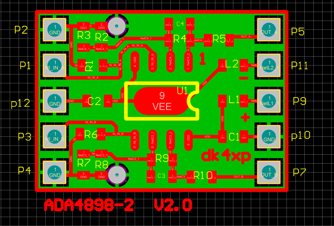

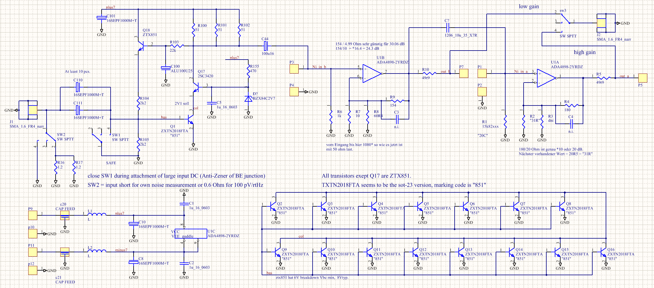

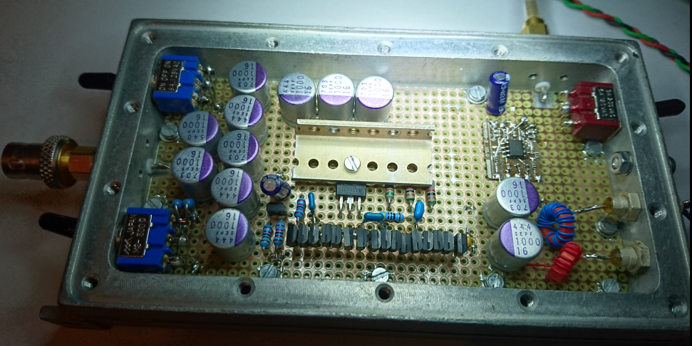

#7330989
Die Rauschleistung ja, nicht die Spannung. Überhaupt ist der Tiefpass kein Problem.
  1. Ordnung (also r * c ) reicht völlig. Die Rausch- bandbreite ist selbst dann nur unwesentlich größer als die -3dB-Bandbreite. Mehr investieren lohnt nicht.
Das hier ist ist die Hälfte des Bändchenmikrophon- vorverstärkers aus Art of Electronics. Er erreicht 70 pV/rtHz wie in AOE3 versprochen. Das Original ist differentiell und es braucht deswegen 64 Transistoren (2*32 parallel). Dafür braucht er keine Eingangs-Elkos. Das nützt aber in der Praxis nicht viel weil das zu messende AC-Signal normalerweise auf einer DC-Spannung reitet.
Der Eingangskondensator muss VIEL größer sein als es für die -3 dB-Bandbreite nötig ist. Es muss das Rauschen des Bias-Netzwerks durch das niederohmige Testobjekt kurzschließen. Wenn das Testobjekt nicht SEHR niederohmig ist, dann ist dieser Verstärker sowieso Perlen vor die Säue. Wir reden hier von < 1 Ohm.

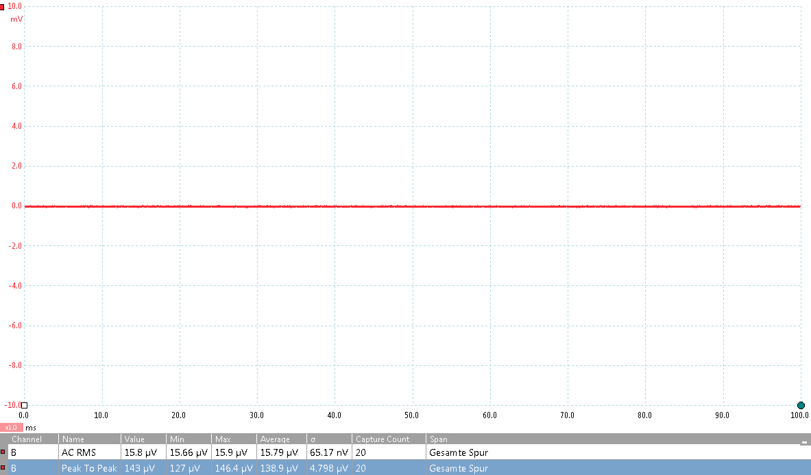

Gast #7334409
Manfred L. schrieb:
im Bild "20230128_no_Signal_200MHz" ist das Rauschen zu groß. Da stimmt irgendetwas nicht.
Das ist nicht das Eigenrauschen des Oszilloskop-Eingangs. (ca 120uV eff). Wenn ich die Filterfunktion zeige muß ja schließlich noch etwas sichtbares übrig bleiben.
