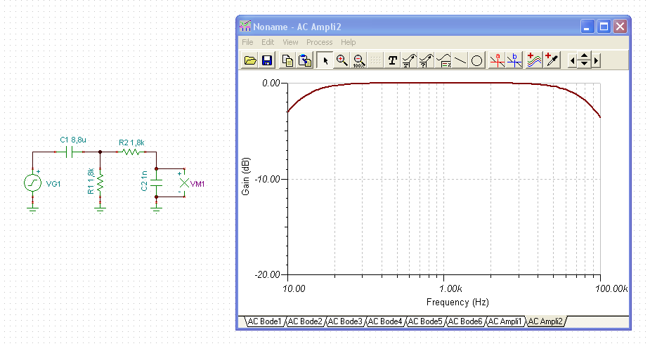

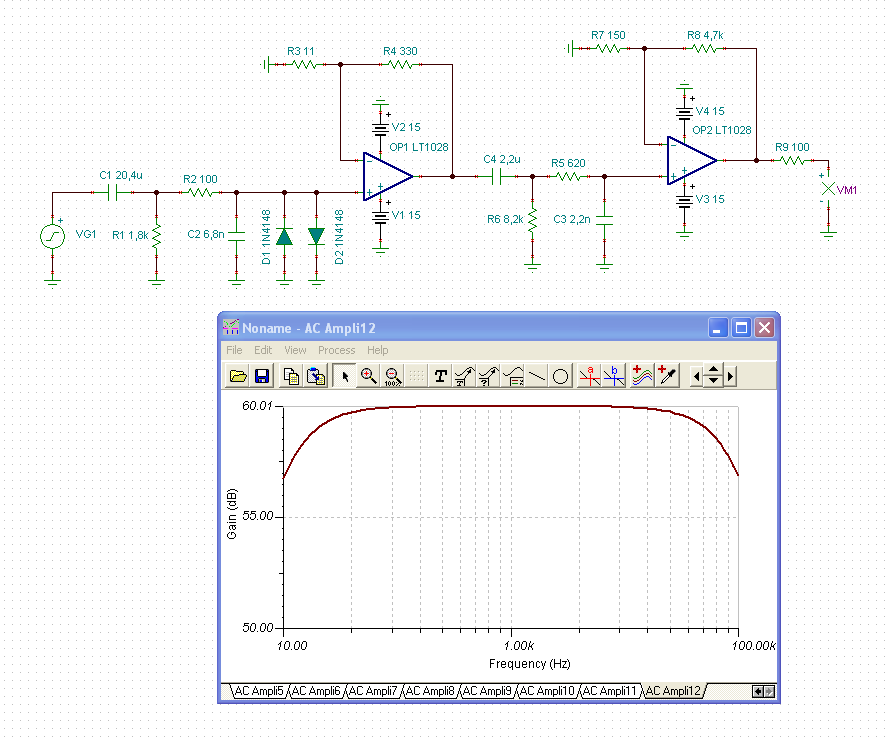

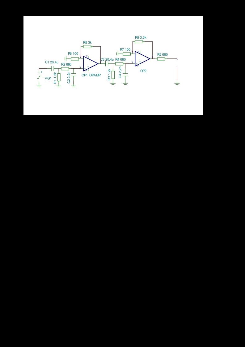

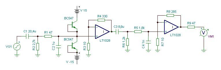

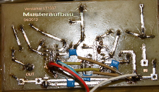

ich möchte mir einen einfachen Messverstärker bauen zum prüfen von
Rauschen bei Spannungsquellen.(z.B.LM317,7805,723 usw.)
Gefunden habe ich folgende Schaltung die mir gefällt,aus dem Tread
„Messverstärker für 1/f-0,1-10 Hz“. filt0903.PNG
Durch verändern der oder des Filters sollen 10 Hz – 100 KHz erreicht
werden.
Tiefpassfilter = 20µF/1000 R   Hochpassfilter = 15 R/0.1 µF
Vorhanden sind 2*OPA227P und diese sollen in 2 Stufen a` 30 und 33 auf
ca. 1000 Verstärkung kommen.
Spannungsversorgung +/- 15 V Rauscharm ca.130µV Trms bei 200mA
(2 Hz-25MHz Messbandbreite Voltmeter) habe ich fertig.

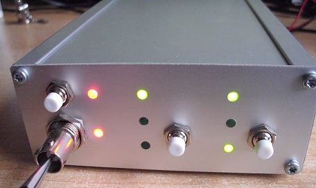

Aufgebaut werden soll auf  Streifenlochraster Platine im Alu-Ghäuse.
Meine Frage ist nun,habt ihr Tipps oder Links für das Filter,oder wie
würdet ihr das auslegen und aufbauen in der Praxis.Ist der OPA227 in
Ordnung für diese Verstärkung  und Frequenz.
Danke im vorraus.
Gruß Rainer

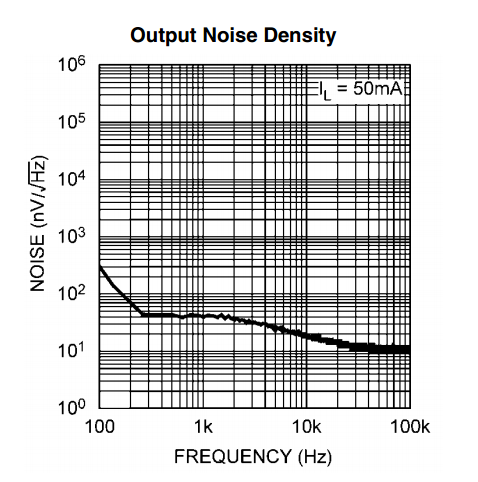

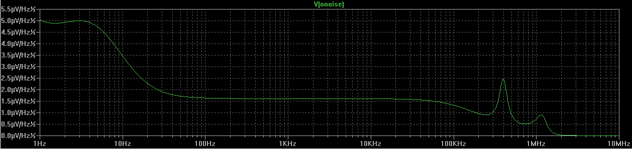

von Rauschi (Gast)
Der LM723 rauscht mit 2,5µVeff in einem 10kHz Band. Das entspricht
umgerechnet einer spekrale Ruauschspannungsdichte von ganz grob
25nV/SQRT(Hz). Dein Meßverstärker sollte also weniger als ein Drittel
davon rauschen. Dann erhöht dein Meßverstärker das Rauschen nur um 5%
bzw. 0,5dB. Also sind <8nV/SQRT(Hz) Eigenrauschen anzustreben.
Bei 10Hz hat dein OPA227 3,5nV/SQRT(Hz) Spannungsrauschen und rund
2pA/SQRT(Hz) Stromrauschen. Also sollte die Quellimpedanz unter 3k6
liegen.
Ein geeignetes Bandpaßfilter ist im Anhang gezeigt.

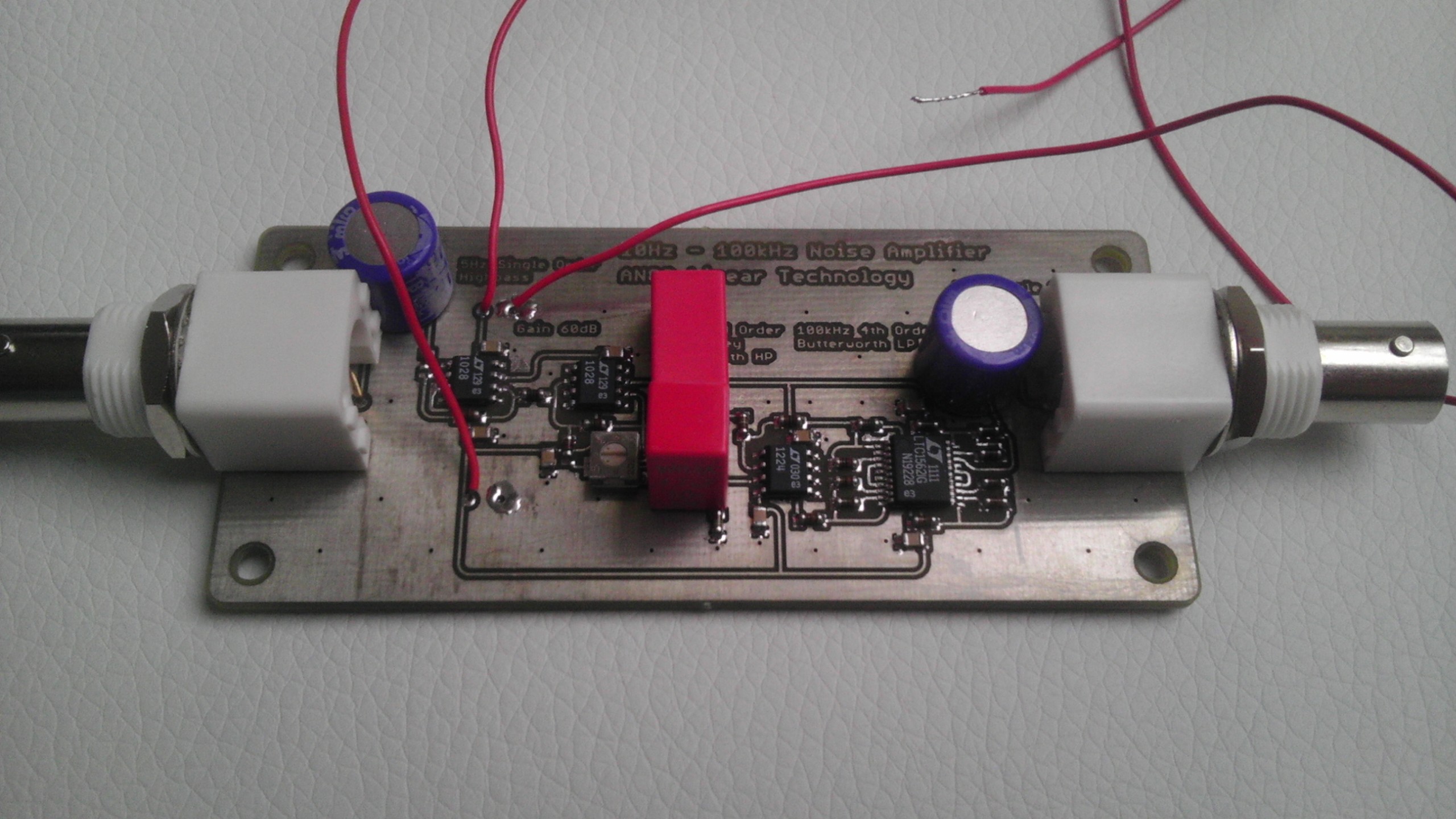

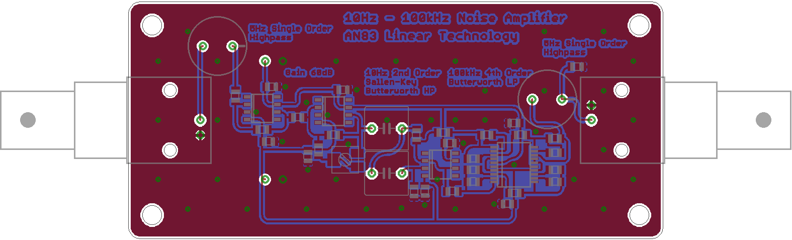

von branadic (Gast)
Auch hier sei wieder einmal auf die AN83 von LinearTechnology
hingewiesen. An der dürfte sich sicherlich auch Ralf orientiert haben:
http://www.amplifier.cd/Technische_Berichte/Rauschanzeiger/Rauschanzeige.htm
branadic
von Rauschi (Gast)
Wie Anja schon geschrieben hat, brauchst du dafür mehr als nur zwei
Stufen. Du brauchst bei 100kHz eine Verstärkungsreserve von mindestens
Faktor 10. Da geht selbst mit einem dekompensierten OPA228 nur eine
Verstärkung von Faktor 10 pro Stufe.

+/- Spannungsversorgung soll über Cinchbuchsen und Abgeschirmtes Kabel
gehen.E/A über BNC-Buchsen,ich weiss grad nicht Isoliert ja/nein.

Als rauscharmer Vorverstaerker wuerd ich noch den LT1128/LT1028
empfehlen. Der hat nur 0.8nV/rtHz und GBW satt. Bei Faktor 30 pro Stufe
erreicht man nach 3 Stufen eine verstaerkeung von 27'000.
Um das tiefe Rauschen zu nutzen, sollte man mit einer Quellenimpedanz
von unter 100 Ohm kommen.

Wirklich super rauscharm muss nur die 1. Stufe sein. Die Stufen dahinter
brauchen vor allem OPs mit genügend Bandbreite, das Rauschen ist schon
weniger kritisch. Also lieber etwas mehr für die 1. Stufe ausgeben und
dann ggf. dahinter sparen. So wäre z.B. selbst die Kombination von AD797
und NE5532 noch besser als 3 Stufen mit OPA228.
Eine Alternative zum AD797 wäre noch ein LT1028 ider LT1128.
Der Eingang sollte einen HF Filter haben, mit so etwas wie Ferrite-Perle
und einige pF gegen Masse.
Beim Ausgang würde ich über einen Widerstand am Ausgang (z.B. 50 Ohm)
nachdenken, um die Kapazitive Last durch das Kabel abzublocken.
von Rauschi (Gast)
Muß es denn wirklich so rauscharm sein? Rainer will doch nur das
Rauschen von Festspannungsreglern messen. Das ist doch teilweise sehr
groß. Beim LM317 sind das 0,003% der Ausgangsspannung in einem
10kHz-Band. Das wären bei 5V ungefähr 150µVeff, also rund 470µVeff in
einem 100kHz-Band.
Nur der LM723 geht da deutlich runter, ist aber mit rund 7,9µVeff in
einem 100kHz-Band immer noch beachtlich.
Wie ich bereits ausgerechnet habe, ist ein Verstärker mit 8nV/SQRT(Hz)
doch völlig ausreichend hier. Oder übersehe ich etwas?

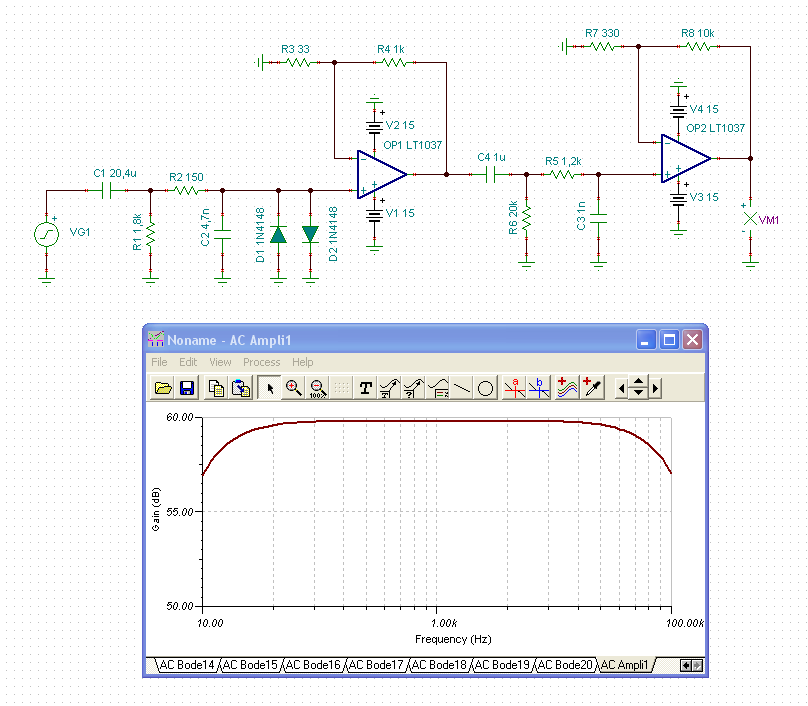

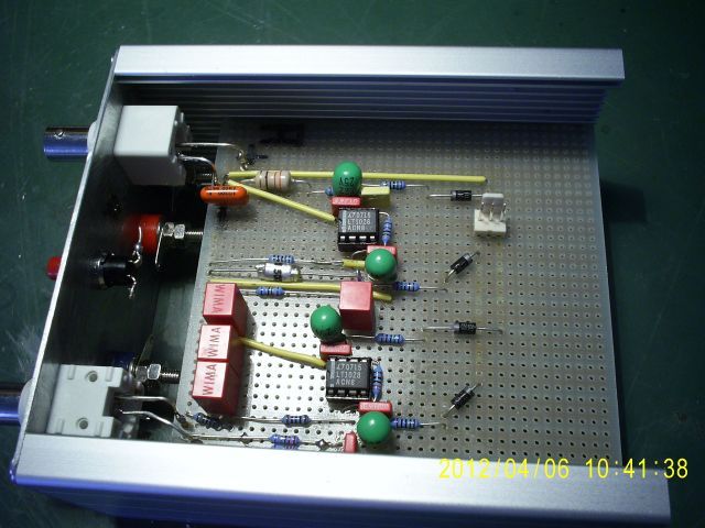

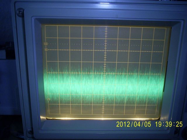

von Rainer D. (raineranfaenger)
ich muss ja jetzt einsehen das es mit dem OPA227 nichts wird,
2*LT1028 sind geordert.Dauert aber 5 – 8 Tage.
Das vorgeschlagene Bandpassfilter von Rauschi werde ich so übernehmen.
2* das heißt vor Stufe 1 V=33 und Stufe 2 V=30.Ausgang R=47.
Zu der Frage Ursache am Oszi beseitigen möchte ich sagen,es ist ein
100 MHzAnalog Oszi.Im 1mV und 2mV Bereich ist die Bandbreite auf 20 MHz
begrenzt.Ich vermute daher das alle Betriebsspannungen i.O. sind.
SM ist vorhanden.Aber ohne 2.Oszi wahrscheinlich schwierig.Zumal die
Wahrscheinlichkeit einer Fehlbedienung groß ist.
Gruß Rainer

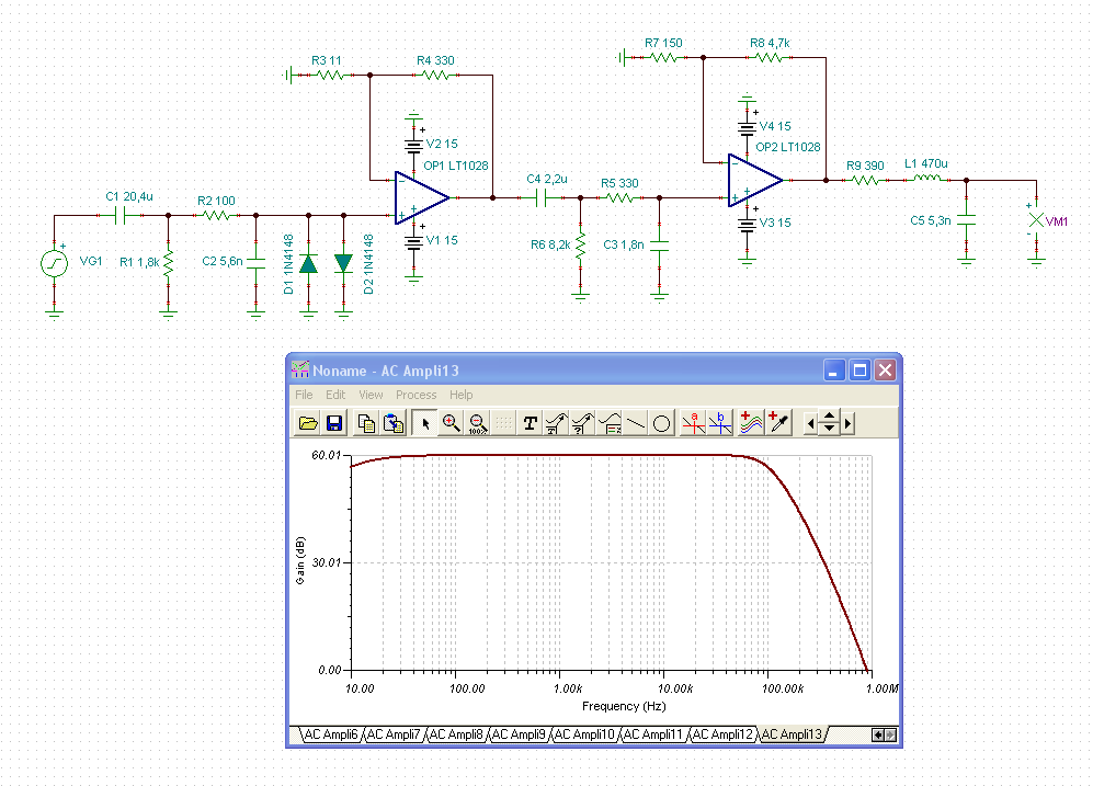

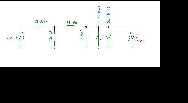

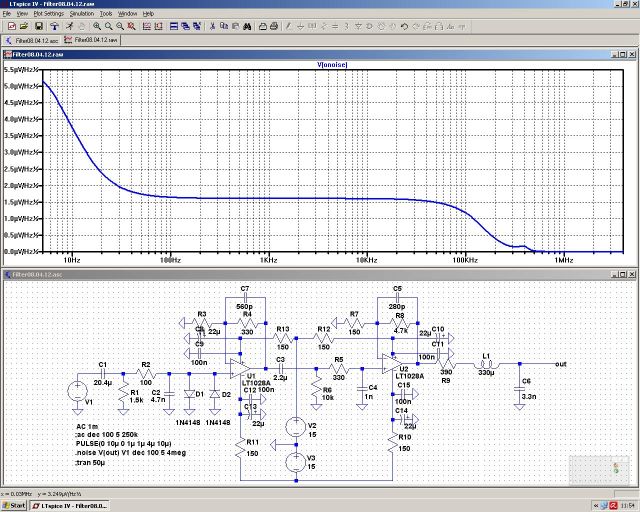

von Rauschi (Gast)
Da der LT1028 doch ein beachtliches Stromrauschen zeigt, würde ich das
Eingangsfilter dann etwas niederohmiger wählen. Ich würde jetzt 13µ6,
1k2, 750R und 2n2 nehmen (von links nach rechts). Reichelt hat 6µ8 MKS-2
Foliencaps. Davon kannst du zwei parallel schalten.
Den 750R Widerstand würde ich nicht noch weiter verkleinern, weil dieser
im Einschaltmoment den Strom durch die Eingangsschutzdioden des LT1028
auf rund 20mA begrenzt (15V-Sprung).

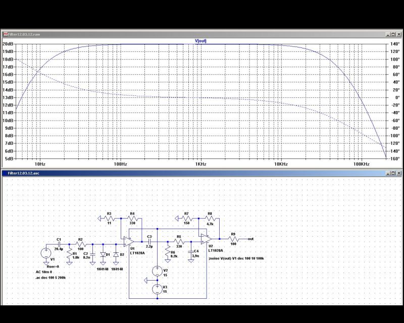

von Anja (Gast)
Der LT1028 ist nur dann rauscharm wenn die Eingangsimpedanz < ca 400 Ohm
ist.
-> der Eingangswiderstand sollte ca 100 Ohm sein so wie bei der
Schaltung mit AD797 oben. Damit ergibt sich der Eingangskondensator zu
330uF.
Um den Elko aufzuladen würde ich einen Serienwiderstand direkt an den
Eingang schalten (natürlich per Schalter überbrückbar zum Messen).
Siehe auch Schalter "vorsicht" "sicher" bei Amplifier CD.
Gruß Anja

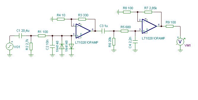

Hallo Rauschi,
deinen Vorschlag werde ich gerne übernehmen.
6µ8 MKS-2 habe ich noch.
Danke dafür.
Gruß Rainer
Hallo Anja,
Danke für deinen Einwand.
Ich habe mal meinen Kondensatorbestand durchforstet,und dabei nur einmal
einen FC 470µgefunden.ESR gemessen 0,03.
Kondensatoren 330µ nur FM,ESR gemessen 0,02 + 0,03.
Jetzt ist in deinem Link weiter oben beschrieben Eingangskondensator
nicht so kritisch.
Im Frequenzrechner von elektrotechnik-fachwissen.de habe ich mal rechnen
lassen,330µ zu 470µ ist kein großer Unterschied im Frequenzgang .
So,lange Frage,kurzer Sinn.330µ FM oder 470µ FC.
Gruß Rainer
von Rauschi (Gast)
>ist.
Bei rund 400R dominiert das thermische Widerstandsrauschen im Vergleich
zum Eigenrauschen des LT1028 zwar am stärksten, aber der LT1028 ist
natürlich auch noch für andere Quellimpedanzen rauscharm.
Den AD797 würde ich hier nicht nehmen, da sein Stromrauschen für 10Hz
garnicht spezifiziert ist.
>Damit ergibt sich der Eingangskondensator zu 330uF.
Einen Elko würde ich hier nur im absoluten Notfall nehmen, weil Elkos
teilweise selbst stark rauschen können, vor allem, wenn sie etwas älter
sind oder längere Zeit nicht in Betrieb waren und beim Anlegen der
Reglerspannung erst mal regenerieren müssen.

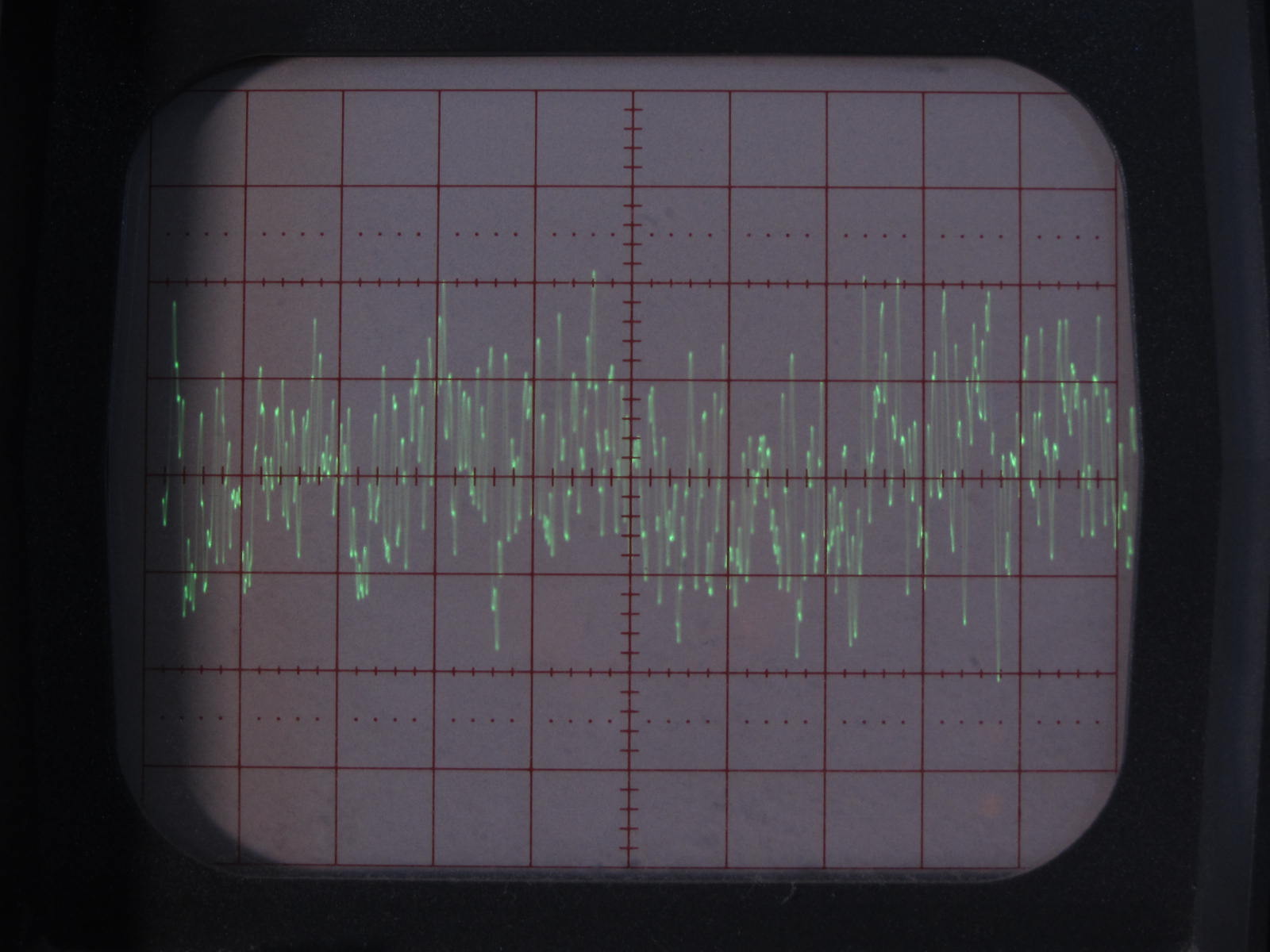

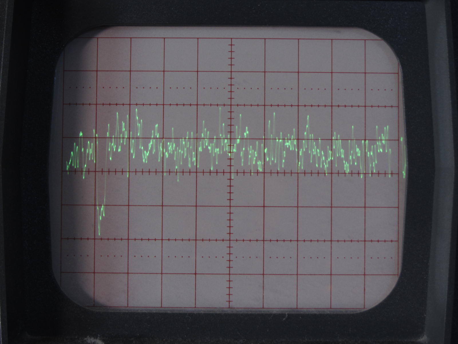

Direkt verfolgt habe ich das nicht.
Nur als ich kürzlich mal wieder die Schaltung herausgekramt habe um
einen LTC6655 mit 5V durchzumessen hatte ich mehrere Ausreisser auf dem
Oszi.
Einer davon ist auf RED_0570.JPG zu sehen (1uV / Div + 1 sek / Div).
ca 20 Messungen gemittelt dann Mittelw  2.62  Stddev 0.426
Nach einem Tag dann die Messungen wie in Bild RED_0570.JPG (0,5uV/Div +
1 sek/Div) mit Mittelw 2.29 Stddev 0.255. Also schon deutlich ruhiger
bei sonst gleichen Verhältnissen.
Gruß Anja
von Anja (Gast)
sorry muß natürlich RED_0596.JPG heissen.
Gruß Anja

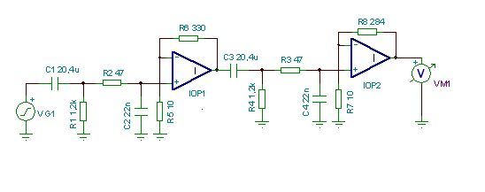

Anja,ja es ist richtig,vergleichende Messungen würden reichen für den
Hobbybereich.
Aber,eine Stufe genauer als es braucht ist schöner.
Ich habe mir mal TINA-Demo runtergeladen.Ist ja ein Mordswerkzeug.
Meine ersten Versuche sehen so aus.
Gruß Rainer
von Ulrich (Gast)
Der Widerstand R2 am Eingang sorgt schon für etwas viel rauschen. Den
sollte man lieber raus lassen, oder viel kleiner (Bereich 50 Ohm)
machen.
Der Filter an der 2. Stufe darf auch hochohmiger sein - da ist Rauschen
nicht mehr so kritisch.
von Anja (Gast)
Na ja für das Rauschen ist als Eingangsimpedanz ja die Summe
aus (R6 || R8) + R2 + (R1 || C1) verantwortlich.
Wobei C1 ja auch schon 700 Ohm bei 10 Hz hat.
Der LT1028 ist optimiert für Eingangsimpedanzen < 400 Ohm.
Gruß Anja
von Rauschi (Gast)
>Oszi.
Vielen Dank für deine Ausführungen!
>machen.
Naja, R2 soll ja auch den Einschaltstrom begrenzen, wenn die Schaltung
an einen zu messenden Spannungsregler angeschlossen wird. Ohne
Strombegrenzung würde die Eingangsschutzschaltung des LT1028 gegrillt.
Jim Williams nimmt 100R für einen 5V-Regler, womit der Einschaltstrom
auf rund 30mA bergenzt wird. Laut Datenblatt hält der LT1028 am Eingang
25mA aus.
von Ulrich (Gast)
Den Eingangsstrom kann man besser mit externen Dioden Begrenzen als
durch einen so großen Widerstand. Vom Stromrauschen sind die LT1028 oder
AD797 nicht so gut, da kommt es auch ein paar pA Leckstrom von Dioden
auch nicht an. Bei 1000 facher Verstärkung können es ja auch nur ein
paar mV am Eingang sein. Mit 680 Ohm macht man das gute Rauschverhalten
völlig zu Nichte und könnte gleich einen OP27 nehmen.
Mehr als vielleicht 33 Ohm würde ich da als Schutz nicht vorsehen. Ein
paar 1N4148, oder ggf. was etwas größeres und mit weniger Leckstrom
sollte dann schon als Schutz reichen.
Für den normalen Betrieb wäre ein Widerstand zum sanften anfahren aber
nicht schlecht.
Der Widerstand gegen Masse kann dafür ruhig auch etwas größer werden und
damit die Grenzfrequenz am Eingang auch tiefer als 10 Hz, oder ggf. der
Kondensator auch etwas kleiner. Störend wäre der kleine Kondensator nur
Hallo zusammen.
den Vorschlag Simulationsprogramme zu nutzen habe ich mir ja zu Herzen
genommen.
Durch dieses mächtige Werkzeug TINA und die damit verbundenen Ergebnisse
der AC-Analyse + Rauschanalyse haben mich ein gutes Stück weiter
gebracht im Verständnis OP-Rauschen-Verstärkung.
Obwohl,ganz ehrlich,so richtig bis aufs Tausendstel vom Verständnis
fehlt wohl noch einiges.
Mein neuestes Filter,was ich ausgekungelt habe,sieht so aus,von links
nach rechts.  20µ4  1,2k  47  22n
Ich versuche jeweils die fundierten Aussagen im Tread zu verarbeiten und
nach meinem Verständnis und Zielen umzusetzen.
Gruß Rainer
Sorry,ein Versuch einmal komplett mit realen Werten.
von Rauschi (Gast)

Achtung, TINA kann von OPamps nur dann eine Rauschanalyse machen, wenn
du ein Macro gewählt hast. Vom LT1028 hat die kostenlose Version TINA-TI
aber kein Macro! Dann wird der LT1028 als rauschfrei betrachtet, was
natürlich Quatsch ist.
>nach rechts.  20µ4  1,2k  47  22n.
Ich verstehe immer noch nicht, warum man sich hier auf aller kleinstes
Rauschen versteift, wenn selbst der Ultra-Low-Noise Regler LP5900 bei
100Hz ein Rauschen von 300nV/SQRT(Hz) zeigt. Da Rauschen geometrisch
addiert wird, ist zusätzliches Rauschen schon vernachlässigbar, wenn es
weniger als ein Drittel der Hauptrauschquelle beträgt. Von daher dürfte
die Schaltung sogar mit 100nV/SQRT(Hz) bei 100Hz rauschen und das
zusätzliche Rauschen wäre noch vernachlässigbar.
Da Rauschen geometrisch addiert wird, besteht keinerlei Notwendigkeit
das zweite Bandpaßfilter genauso niederohmig auszulegen, wie das erste!
Hallo Rauschi,
völlig richtig mit dem Macro.
Ich habe wohl auch mehr nur rein die Filter gemeint,ohne das
explizit zu sagen.
Mit dem Rauschen hast du natürlich recht.
Bin halt noch sehr unsicher bei den einzelnen Werten.
Fehlt halt Grundwissen.Wird sich hoffentlich noch alles finden.
Zum Beispiel die 2 gleichen Filter.
Die Teile sind da,dachte 2 gute Filter und gut is.
Wenn das kontraproduktiv ist,sorry.
2 Dioden zusätzlich sind auch in der Gedankenentwicklungsphase.
Gruß Rainer
ich sehe gerade beim spielen mit den Filterwerten in TINA
wenn R2 auf 2,7k erhöht wird der -3db Wert bei 3Hz liegt.
10 Hz bis 100KHz soll schon bleiben.Aber wieviel mitnehmen von 1-10Hz
und über 100KHz.Ich würde schon gerne wissen wie ihr das
richten tätet.
Gruß Rainer
von Rauschi (Gast)
Kontraproduktiv in dem Sinne, daß R3 die kapazitive Last C4 für OP1
eventuell nicht ausreichend entkoppeln kann.
>und über 100KHz.Ich würde schon gerne wissen wie ihr das richten tätet.
Ich täte das so tun, daß ich mit jedem Filter 1,5dB Abfall bei 10Hz und
100kHz erzeugen würde. Macht dann bei zwei Filtern gerade 3dB dort. Ist
aber auch nicht soo wichtig, wenn du nur vergleichende Messungen machen
willst.
von Ulrich (Gast)
Die Größe des Kondensators am Eingang ist einfach durch die Forderung
nach niedriger Impedanz gegeben. Wenn die Eingangstufe eine etwa
niedrigere Grenzfrequenz hat, ist das aber in der Regel nicht so
schlimm. Mich würde da eine kleinerer Widerstand gegen Masse schon mehr
Stören als eine niedrigere Grenzfrequenz.  Die Gewollte Grenzfrequenz
kann man ganz gut mit der 2. Stufe einstellen.
Der 2. Filter sollte aber einiges hochohmiger werden - der OP hat so
schon eine recht heftige Last. Da reicht dann auch etwa 1 µF am Eingang
der 2. Stufe und macht die Schaltung schon einiges kleiner. Vom Rauschen
ist das auch keine Problem mehr und man darf auch einen günstigeren OP
mit weniger Biasstrom wählen (z.B. OP37, LT1037). Wegen der dann etwas
geringeren Anforderung an die Bandbreite wäre ggf. auch ein 3 Stufiger
Aufbau nicht so abwegig.
Danke erstmal bis hierher für die guten und verständlich erklärten
Vorschläge und die sachliche Kritik.
Ich habe jetzt für mein Verständnis die Filterwerte so festgelegt.
Frage an euch,geht’s so?
Kritik ausdrücklich erwünscht.
Gruß Rainer
von Ulrich (Gast)
Die Amplitude am Eingang kann nur sehr klein sein. Bei mehr als etwa 12
mV am Eingang übersteuert der Ausgang schon. Damit die "Dioden" für die
Überspannungsbegrenzung wirken sollte die besser gegen GND verbinden -
bei mehr als etwa 2 V ist der OP schon in Gefahr.  Alternativ noch eine
kleine Hilfsspannung von z.B. +-0,5 V per Diode und Widerstand. So
fließt der Strom dann auch direkt nach GND ab.  Wenn man unbedingt will,
könnte man die Spannung auch aus dem Ausgang des OPs gewinnen - die
Dioden würde dann im Normalfall im Bereich sehr kleiner Spannungen unter
1 mV bleiben.
Die Schaltung um den 2. OP sollte hochohmiger sein. Mit 300 Ohm
Lastwiederstand kommt der OP nicht mehr gut auf eine große Amplitude.
Wegen der geringeren Ströme nach GND wäre es besser die 2. Stufe eher
invertierend aufzubauen.
Hallo Ulrich,
sorry,mit dem 2.OP,ist glaube ich schon angesprochen worden.
Dann werden R7=1k und R8=285k.
Gruß Rainer
von Ulrich (Gast)
1 K und 28,5 K ist da dann schon wieder etwas groß, vor allem für den
LT1028. Da wären so eher 100 Ohm und 2,85 K richtig.
Bei den Widerständen für den 2. Filter hätte ich auch noch ein paar
Bedenken.
R5 ist z.B. mit 1,8 K zu groß für den LT1028. Mit den 1,8 K wäre vom
Rauschen dann schon ein LT1037 besser. Der LT1028 ist schön wenn man
wirklich kleines Spannungs-Rauschen braucht, aber sonst eher unpraktisch
mit viel Stromrauschen und entsprechend hohen Strömen.
Ich würde da lieber 2 einfachere OPs nehmen, falls man überhaupt auf
1000 fache Verstärkung kommen muss, und nicht ggf. 100 fach schon
reicht.

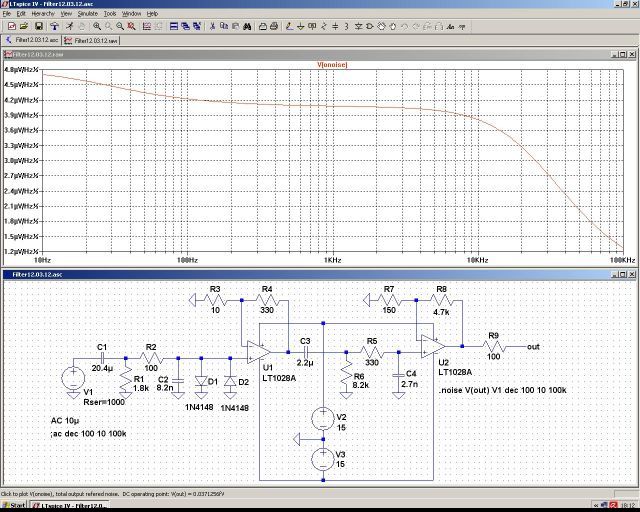

von Rauschi (Gast)
Ich würde es so, wie im Anhang machen. Am Ausgang der Schaltung noch
einen 100R Widerstand. Habe ich vergessen.
Die Dioden sollten kein nennenswertes Umgebungslicht abbekommen, weil
das deren Leckströme vergrößern kann. Das kann dann theoretisch
zusätzlich rauschen.
Du kannst ja die Dioden mal abhängen und schauen, ob es dann weniger
rauscht.
Ulrich,OK 28,5k,hatte das , vergessen.
Rauschi,ich habe schon 2*LT1028 geordert.
V=1000 soll schon sein.
Das mit den Dioden ist gut.Werde das so versuchen.
2,5nA Leckstrom,geht das in Ordnung bei V=1000?
Ich weiss jetzt nicht ob es zu unverfroren ist,wenn ich dich bitten
würde,
die gleiche Analyse mit LT1028 zu machen?
Weil,ich hab ja nur die Demo.
Gruß Rainer
von Rauschi (Gast)
>würde, die gleiche Analyse mit LT1028 zu machen?
Ich habe auch nur die Demo...
Du kannst das Rauschen der OPamp aber mit zusätzlich eingefügten Rausch-
und Stromquellen simulieren. Am Ausgang wird dann alles geometrisch
addiert.
ich habe gerade in TINA-Demo gesehen das bei AC-Frequenzanalyse mit
1N4148 oder BC547 als Diode der Frequnzgang sich ändert.
Unter 10 Hz keine Absenkung der Amplitude mehr.
Kann da jemand etwas zu sagen.Danke.
Gruß Rainer
von Rauschi (Gast)
Bei meiner Schaltung ändert sich nichts.
Zeig mal deine Schaltung.
Hallo Rauschi,
anbei meine Analyse.
Gruß Rainer
Hallo Rauschi,
Böser Fauxpax,sorry,C1=20,4k?Alles klar.
Gruß Rainer

Ich habe das mal gemacht und erhalte für meine Schaltung mit dem LT1037
folgends Rauschen (auf den Eingang bezogen):
10Hz: 3,3nV/SQRT(Hz)
100Hz: 3,1nV/SQRT(Hz)
1kHz: 3,0nV/SQRT(Hz)
10kHz: 3,0nV/SQRT(Hz)
100kHz: 2,4nV/SQRT(Hz)
Und mit dem LT1028 in der selben Schaltung:
10Hz: 4,0nV/SQRT(Hz)
100Hz: 2,0nV/SQRT(Hz)
1kHz: 1,9nV/SQRT(Hz)
10kHz: 1,9nV/SQRT(Hz)
100kHz: 1,4nV/SQRT(Hz)
Für den LT1028 kann die Schaltung aber, wie ja schon mehrfach gesagt
wurde, gerne noch etwas niederohmiger ausfallen.
Rauschi,danke für deine Mühe.
Ralf Heuseler,aufbauen auf jeden Fall,Messreihe sogut ich es kann.
Wenn ich jetzt die Vorschläge von Rauschi und Ulrich zusammenfasse
kommt für mich folgende Filterschaltung bei raus.
Ich möchte,wenn’s ohne Klimmzüge machbar,ist schon eine Sicherung mit
einbauen.
Meine vielleicht letzte Filterschaltung anbei.
Rauschis Vorschlag mit und ohne 1N4148 messen und dann entscheiden ist
praktisch.
Ulrich das mit den Vorspannen bei der BC547 Lösung habe ich noch nicht
richtig begriffen.
Ich habe noch mal nachgelesen zwecks niedriger Leckströme:
1N4148 = 25nA;BAV45 = 5pA;BC547 < 200pA.
Gruß Rainer

von Rauschi (Gast)
Wenn du wirklich den LT1028 nehmen willst, solltest du R1 und R6 (in
meiner Schaltung) noch verkleinern. Ich würde die Schaltung im Anhang
vorschlagen.
von Ulrich (Gast)
Die Widerstände R1 und R6 kleiner zu machen ist nur bei den ganz kleinen
Frequenz hilfreich. Sonst stört das sogar eher etwas mehr. Dazu muss man
dann auch noch die Kondensatoren C1 und C4 vergrößern.
Mit dem LT1028 als 2. OP sollte auch R5 kleiner und C3 größer - das ist
vor allem auch kein so großer Aufwand, im Gegensatz zu einem größeren C1
und C4.
Die Vorspannung für die Diode wäre halt so etwas wie je 2 Diode in
Reihe, und dann über Widerständen die Dioden die nach GND gehen etwas
mit Strom belasten. Das kann entweder fest aus der Versorgung sein, oder
alternativ vom inv. Eingang oder einem 2. ähnlichen Spannungsteiler. Die
Dioden hätten dann eine noch niedrigere Spannung.  Da der OP aber schon
so viel Bias/Offsetstrom hat, kommt es hier nicht auf ein paar pA an.
Das wäre mehr etwas wenn es um pA geht.
ich versuche gerade mich in LTspice einzuarbeiten.
Die LT1028 sind leider immer noch nicht da.
Anbei meine Schaltung und ein Screenshot vom Rauschen am Ausgang.
Ich weiss grad nicht,wie muss ich das Interpretieren?
Hat jemand ein Lichtlein für mich?Danke.
Gruß Rainer
von Rauschi (Gast)
Das ist die spektrale Rauschspannungsdichte am Ausgang, also das
Rauschen in einem 1Hz breiten Band.
von Ulrich (Gast)
Das gezeigte Rauschen ist vermutlich das vom Ausgang, also auf die
Amplitude am Ausgang bezogen. Bei Verstärkern arbeitet man sonst oft mit
Werten die Auf den Eingang bezogen sind. Da werden dann aus den 4 µV am
Ausgang rund 4 nV /Sqrt(Hz) am Eingang. Das ist schon nicht so schlecht,
aber dafür ist noch kein LT1028 nötig.
Man muss aber auch sehen ob die mitgelieferten Modelle für den LT1028
stimmen. Bei der alten Version die ich habe, ist z.B. das Rauschen um
etwa den Faktor 10 zu groß (bei fast allen OPs - so wie es aussieht).
Wenn man im Plan einzelne Bauteile wie Widerstände anklickt, kann man
sich berechnen lassen, welchen Anteil die Teile am Rauschen haben. Hier
wird R2 recht viel dazu beitragen. Wie das Stromrauschen des OPs dabei
berücksichtigt wird weiss ich allerdings nicht.
Hallo euch beiden,
das hilft mir erstmal weiter.Danke.
Gruß Rainer
Hallo Rauschi,hallo Ulrich,
ich habe leider noch eklatante Fehler gefunden.
V1;Rges=1000 ist Rges=0.R3 ist 11.
Nochmal neue Simulation.
Ich denke es ist jetzt stimmiger.
Würdet ihr das Filter so dimensionieren?Danke.
Gruß Rainer
LTC hat das Modell für den LT1028 mehrfach verbessert. Das aktuelle soll
ziemlich genau sein.
von Rauschi (Gast)
Für C2 würde ich jetzt 6n8 nehmen und für C4 3n9.
Hallo Abdul K.,
Danke für die Info.
Gruß Rainer
Hallo Rauschi,
mit C4=3n9 wird bei 100KHz arg viel weggeschnitten.
Gruß Rainer
von Rauschi (Gast)
Wolltest du nicht -3dB bei 100kHz?
Hallo Rauschi,
was mache ich falsch.
Anbei mal meine Simulation.
Gruß Rainer
von Rauschi (Gast)
3.9n <-> 3,9n ...
Hallo Rauschi,
mit Fielmann währ das nicht passiert.
Gruß Rainer

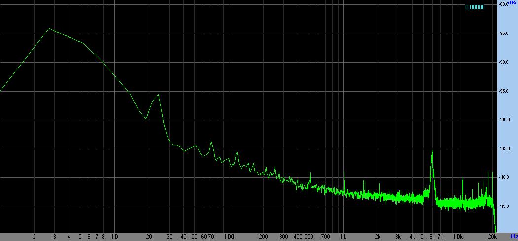

extrem starken Peak beim Rauschen, der von den LT1028 kommt. Er sieht
nur durch die logarithmische Darstellung sehr dünn aus.
Im gewünschten Bereich von 10Hz bis 100kHz kommst du auf etwa
1,6nV/sqrt(Hz) bezogen auf den Eingang. Bei diesem Rauschwert hat der
Peak selbst eine Breite von ca. 100kHz. Er ist in dem Bereich aber
höher, sodass er das gesamte Rauschen am Ausgang in erster Linie vom
Peak dominiert wird.
LG Christian
von Rauschi (Gast)
>Schau dir mal den Bereich von 1Hz bis 10MHz an. Bei 400kHz hast du einen
Bei meiner Berechung ist der Peak aber nur 1,5µV/SQRT(Hz) hoch.
Falls der Peak stört, kann man ihn passiv herausfiltern, etwa so wie im
Anhang.
von branadic (Gast)
Mit welchem Model des LT1028 simulierst du? Ich habe mir das Spice Model
von der Linear Website heruntergezogen und dieses zeigt das Peaking bei
mir nicht, dafür rauscht die Schaltung mit dem Model extrem:
http://cds.linear.com/docs/Software%20and%20Simulation/LT1028.txt
Das in LTSpice hinterlegte Model LT1028CS zeigt das Peaking, dafür
rauscht die Schaltung aber auch um Faktoren weniger.
"Traue keiner Simulation, solange du die Ergebnisse nicht nachvollziehen
kannst."
branadic
von Christian L. (cyan)
> kannst."
Die Sache ist aber die, dass das Datenblatt den Peak bestätigt. Schau
dir mal auf Seite 9 den Graph "High Frequency Voltage Noise vs
Frequency" an. Dieser zeigt bei 400kHz einen sehr starken Peak des
Spannungsrauschens. Deshalb unterstelle ich dem Simulationsergebnis eine
gewisse Korrektheit.
LG Christian
Danke für die Beiträge.
Cristian,der Einwand ist berechtigt.Würde das Ergebnis verfälschen.
Inwieweit weiss ich grad nicht?
Rauschi,habe deine Werte mal eingegeben in LTspice,0,36µV/Hz1/2
ist der Peak.Jetzt stellt sich mir die Frage,welche Spule.
470µH ist klar!Kann man auch 2 * TP hintereinander.
100R;4,7n-->in Spice 0,51µV.
Gruß Rainer
von Rauschi (Gast)
>kannst."
Das OPamp-Rauschen wird meiner Erfahrung nach schlecht, vor allem nicht
nachvollziehbar simuliert.
Ich simuliere das Rauschen von OPamp-Schaltungen mit TINA-TI daher so,
daß ich zunächst mit einem neutralen, nicht rauschenden OPamp das
Impedanzrauschen der Schaltung bestimme. Das berücksichtigt also das
Widerstandsrauschen, wie es durch zusätzliche Cs und Ls gefiltert und
mit den OPamps verstärkt wird. Das ergibt mir eine spektrale
Rauschspannungsdichte am Ausgang der Schaltung. Das funktioniert sehr
genau.
Danach simuliere ich für ein paar feste Frequenzen das OPamp-Rauschen,
indem ich von Hand nacheinander jede einzelne Stromrauschquelle und
Spannungsrauschquelle einfüge und getrennt seinen Anteil am
Ausgangsrauschen bestimme.
Danach summiere ich geometrisch über alle Rauschspannungsanteile.
Wenn es wirklich 2,5µV/SQRT(Hz) wären, dann hätte das katastrophale
Auswirkungen auf deine Messung. Ich sehe den Peak aber nicht so hoch.
Mit meiner zusätzlichen Drossel-Schaltung wird die Auswirkung des Peaks
gemäß einer einfachen Abschätzung auf weniger als 10% reduziert.
>Jetzt stellt sich mir die Frage,welche Spule. 470µH ist klar!
So was hier:
http://www.reichelt.de/Fest-Induktivitaeten-axial/L-HBCC-470-/index.html?;ACTION=3;LA=2;ARTICLE=86470;GROUPID=3179;artnr=L-HBCC+470%C2%B5;SID=12T2HmCX8AAAIAAC9RpkE14843d95cb8d748a1f15cd93c0414719
>Kann man auch 2 * TP hintereinander. 100R;4,7n-->in Spice 0,51µV.
Die Wirkung dürfte zu schwach sein.
Hallo Rauschi,
habe wohl wieder einen falschen Wert eingegeben.
Beim nochmaligen überprüfen dann dieses.0,119µV
Gruß Rainer
von Rauschi (Gast)
Ja, schön, so kannst du es natürlich auch machen. Durch Verkleinern
meines 390R Widerstands auf 330R, hast du das RLC-Filter schwächer
bedämpft und mit der daraus folgenden leichten Resonanzerhöhung den
frühen Abfall von C2 und C4 ausgeglichen. Sehr gut. Damit hast du die
400kHz noch besser unterdrückt als meine Schaltung.

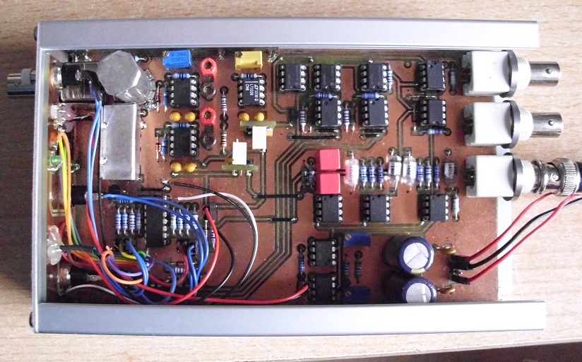

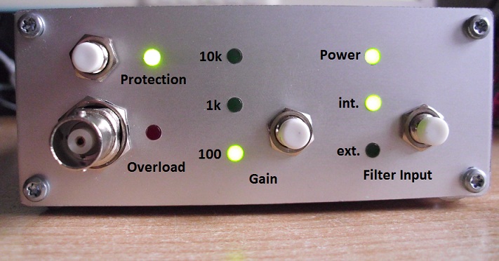

Ich grabe den Thread mal wieder aus.
Also mein Verstärker ist mehr oder minder fertig. Anbei mal ein paar
Bilder. Zur Orientierung hab ich die Front mit Paint beschriftet. Die
richtige Beschriftung muss ich noch machen, genauso wie die Rückplatte
noch eine Buchse für die Spannungsversorgung braucht.
Die Verstärkung ist in drei Stufen über einen Taster einstellbar.
Ebenfalls lässt sich der Schutzwiderstand und die Quelle des 10Hz -
100kHz Filters mit einem Taster steuern. Das Signal für den Filter kann
entweder extern eingespeist werden oder direkt vom Vorverstärker
abgegriffen werden.
Der Schutzwiderstand wird mit einem Signalrelais überbrückt. Dies wird
mit einer Duo-LED signalisiert. Das hat den Vorteil, das im
ausgeschalteten Zustand, sowie nach dem Einschalten der Eingang erst
einmal sicher ist. Einen Schalter könnte man vergessen umzulegen.
Außerdem gibt es noch eine LED um zu hohe Eingangspegel zu
signalisieren. (siehe overload.jpg)
Die Schaltung, wie in offen.jpg zu sehen ist natürlich etwas
aufwendiger, als die von Rainer.
Oben links ist der Eingangsteil. Der Eingangselko, sowie das
Signalrelais sind mit zwei Weissblechhauben abgeschirmt. Vor allem das
Signalrelais muss abgeschirmt werden, da es sonst passieren kann, dass
im Falle eines Overloads der Strom durch die Overload-LED ein ausreichen
starkes Magnetfeld erzeugt, um den Eingangskreis bei 10000-facher
Verstärkung wieder anzuregen. Hat man z.B. mit einem Draht oder
ähnlichen den Eingang berührt konnte man die Schaltung vereinzelt zum
Schwingen bringen. Das Magnetfeld diente als Rückkopplung.
Rechts davon sind die beiden parallel laufenden AD797 mit ihren
Trimmkondensatoren zum Abgleich. Beide haben eine feste Verstärkung von
100. Die Signale der beiden Verstärker werden mit einem LT1028 summiert.
Unter dem LT1028, die beiden weißen Gehäuse sind zwei Platinen mit
einstellbaren Low-noise Reglern vom Typ LT1964 und LT1761.  Mit denen
wollte ich die Spannungsabhängigkeit  des Rauschen untersuchen, aber in
der Schaltung tritt der Effekt von dem ich schon weiter oben sprach
nicht mehr auf.
Rechts oben sind die OPVs für die einzelnen Verstärkungen, sowie deren
zugehörige Analogschalter von Typ DG419. Rechts mittig ist der 10Hz –
100kHz Filter bestehend aus einem 10Hz  Hochpass 2. Ordnung und einem
100kHz Tiefpass 4. Ordnung.
Darunter ist die Spannungsversorgung mit Polyfuse und Mosfets als
Verpolungsschutz, sowie der Overload Detektor bestehend aus zwei LM311.
Links unten ist der Digitalteil zur Ansteuerung  der LEDs und der
Analogschalter. Die Vertärkung wird mit einem 4017 gesteuert und die
Umschaltung des Relais bzw. der Analogschalters des Filters geschieht
mit einem 4093 ähnlich der Schaltung hier:
Beitrag "Re: Toggle Taster bauen"

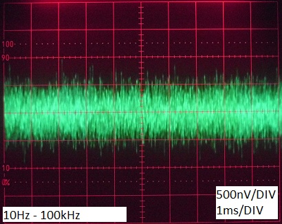

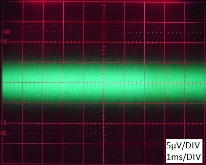

Anbei noch das Eingangsrauschen einmal gefiltert und ungefiltert. Im
Bereich von 10Hz - 100kHz liegt das Eingangsrauschen bei
Kurzgeschlossenen Eingang bei etwa 216nVrms.

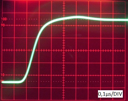

Im ungefilterten Bereich liegt die Anstiegszeit bei etwa 150ns, welche
eine Bandbreite von etwa 2,3MHz impliziert.

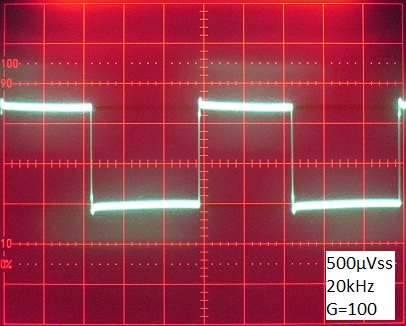

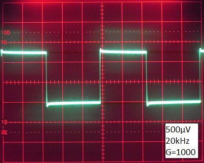

Auf den letzten drei Bildern ist noch ein 500µV Rechteck zu sehen bei
den drei verschiedenen Verstärkungen. Lediglich bei der größten
Verstärkung, welche ein Ausgangssignal von 5Vss bedeutet, sind die
Flanken etwas verzehrt. Dem muss ich noch auf den Grund gehen.
Wie sieht es bei dir aus Rainer?
LG Christian
von Jens G. (jensig)
Wird wohl an der begrenzten SlewRate des Ausgangs-OPV liegen. Wenns der
LT1028 ist, dann schafft der typ. nur 15V/µs - die 5V macht er also in
333ns - deutlich flacher als die oben gezeigte Flanke.
Jens G. schrieb:
> Wenns der
> LT1028 ist
Der LT1028 gibt bloß das 100-fach verstärkte Signal an die weiteren
Stufen weiter. Diese Stufen bestehen aus OPVs von Typ LM7171, das hatte
ich vergessen zu schreiben. Um die Analogschalter im Falle eines
Kurzschluss zu schützen wird das Signal Über eine weiteren LM7171
gepuffert.
Ich muss das ganze mal in Ruhe untersuchen.
LG Christian
von Purzel H. (hacky)
eine zweilagige Leiterplatte ? Kann man machen. Allerdings waere unten
auch eine GND Plane drin gewesen. Und dann beide GND Seiten mit einem
Satz Vias verbinden.
Ja. Alles was frei ist auf der Unterseite, ist auch als GND-Plane
ausgeführt. Zum Durchkontaktieren, da habe ich mir auch schon überlegt,
ob ich noch ein paar Bohrungen setze bzw. die Kontakte, die unten auf
GND liegen auch oben an zu löten. Habe ich allerdings noch nicht
gemacht, da die Schaltung recht zufriedenstellend läuft.
LG Christian

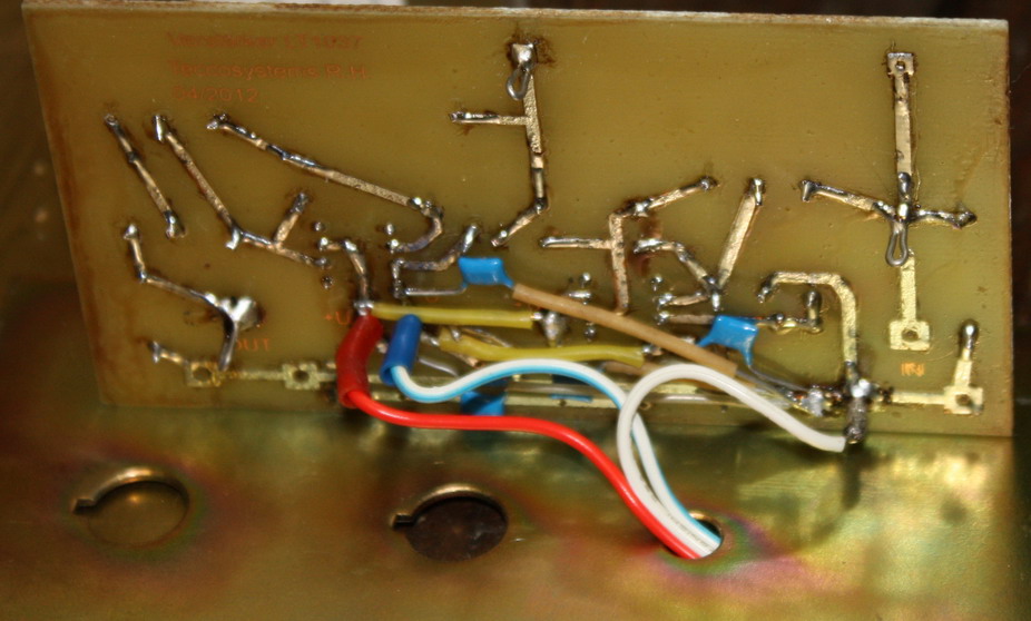

Christian Glückwunsch,sehr schönes Teil!
Ich habe mal meinen ganzen Mut zusammen genommen,und mein Bastel-Teil
fotografiert.
Bei kurzgeschlossenen Eingang bleibt der Zeiger vom Voltmeter bei 610µV
stehen.
Das wären jetzt 1,93nV.OK,ist höher wie der Theoretische Wert 1,62nV.
Ich werde die nächsten Tage mit Weile Messungen nach meinen
Möglichkeiten durchführen.
Mal sehen wo mich das noch hinführt.
Gruß Rainer
Das sind doch schon ganz ordentliche Wert fuer Lochraster und ohne GND
plane. So wird es schwierig GND konzepte durchzuziehen.
von Anja (Gast)
Ein Teil kommt sicher von den Thermospannungen der Fassungen.
Ich lege immer noch einen Wattebausch oben und unten um den Eingangs-OP
auf die Leiterplatte um Luftströmungen zu reduzieren.
Gruß Anja
Danke!
Hast du das Rauschen mal mit anderen OPVs gemessen? Vielleicht hast du
ja auch so ein Pech, wie ich damals, und hast LT1028 mit maximalen
Rauchen bekommen. Du kannst ja mal das Rauschen für andere OPVs
ausrechnen und das dann messen. Dann könntest du immerhin eine
Fehlerquelle schon einmal ausschließen.
LG Christian

Schaltung mit +-12V. Die Messung ergab ein Eingangsrauschen von 218,4nV.
Danach habe ich mal die +-12V auf +-7V abgesenkt. Die Eingangsstufe
blieb bei +-6V. Resultat: das Rauschen sank auf etwa 215,6nV.
Danach habe ich die Eingangsstufe auf +-5V gesetzt und den Rest der
Schaltung auf +-6V. Ergebnis: 214,5nV.
Zur Kontrolle habe ich die Spannungen wieder auf +-12V und +-6V
zurückgesetzt und erhalte wieder 218,4nV.
Man kann also noch etwa 4nV aus der Schaltung herausholen.
Wahrscheinlich werde ich mit den Spannungen noch ein wenig runter gehen.
Allerdings muss ich dazu erst einmal das Relais wechseln, da dies ein
12V Typ ist. Ein sicheres Einschalten wäre somit nicht mehr garantiert.
LG Christian
beim ersten prüfen der Filter war mir der Amplitudenabfall zu 10Hz und
100KHz zu viel.
Ich habe darauf hin die Filterwerte vor OP 1+2 leicht angepasst.
Delta Oschi,deinen indirekten Einwand greife ich auf,und werde versuchen
einen Weissblechkäfig zu „basteln“.Ich weiß,Platine layouten wäre
besser.
Wenn das jemand vorhat,möge er sich melden!
Anja,auch deinen Vorschlag werde ich umsetzen.
Übrigens möchte ich anmerken,das ich mich mit Vorschlägen von
Ausgewiesenen Experten auf ihrem Gebiet,immer auseinander setze.
Cristian,leider habe ich im Moment keine OP’s mit kleinem Rauschen und
nötiger Bandbreite.2*LT1028A sind aber noch unterwegs.
AD797 werde ich aber auch mal ausprobieren.
Du Glücklicher,ich wohne auch in einer Uni-Stadt,habe aber leider keinen
Kontakt mit E-Menschen.Wirtschafte so vor mich hin und freue mich,das es
das µC-Forum gibt.
Cristian,mich interessieren deine Filter,vielleicht magst du die ja
einstellen?
Kai Klaas,nein habe ich auch nicht,wäre aber schön.
Ehrlich,bevor ich mir ein Specci zulegen könnte,da ist eine lange
Wunschliste davor.
Anbei meine jetzige Schaltung.
Gruß Rainer
von Ralf H. (teccoralf)
Hallo Rainer,
eine Leiterplatte ist bei uns in entwicklung/ Arbeit (EAGLE....).
Diese kann aber ein paar Tage dauern, da mein Kollege (wir sind alle
weit über 65Jahre) im Krankenhaus ist. Ich rechne mit 14 Tage bis drei
Wochen.
Wir werden diese in ein "Norm- Blech- Gehäuse" von Rei.., oder Con..
oder anderen einbauen. Dazu also Abmessungsvorschläge bitte hier
"offenbaren" und ausdiskutieren.
In unserem Projekt werden die IC wahrscheinlich nicht in Fassungen
gesteckt, sondern in Stifte oder Drähte lötbar eingebaut, um eben eine
Auswahl der ICs vornehmen zu können.
Dazu hätte ich an @Anja eben noch die Frage ob sie sich mal mit ihrem
Link bei mir melden könnte, da aus dieser Seite ja auch prima Hinweise
kamen, eben wie von @cyan, den ich zwischenzeitlich um seine Schaltung
bat. Die anderen Vorschläge werde ich natürlich nicht negieren, ich
nehme diese Diskussionsrunde hier sehr ernst!
Frohe Rest- Ostern
teccoralf
Hallo Ralf Heuseler,
bin auch schon Anfang 60 und anscheinend werde ich langsam tüdelig.
Hatte glatt vergessen dir auch zu Antworten.Entschuldigung.
Die Messungen will ich gerne machen.Versprochen.Du musst mir nur etwas
Zeit lassen.
Meine +/- 15V sind mit LM723 generiert und zusätzlich mit Nichicon FM
4,7µF/35V zwischen Pin 5+7.Hat eine deutliche Reduzierung vom Rauschen
gebracht.
Diese Stromversorgung möchte ich eigentlich beibehalten.
Zur Not würde ich auch auf Bleibatterien umsteigen.(kleine)
Das mit der Leiterplatte finde ich sehr gut.
Ich musste jetzt feststellen das die OP,zumindest der 1.OP sehr
empfindlich reagieren auf Störungen.Eine Abschirmung zumindest der
1.Stufe ist wahrscheinlich definitiv nötig.Meiner Meinung nach.
Gute Besserung an den Kollegen.
Gruß Rainer
So, hier mal der Schaltplan. Ich hoffe, das ich alle Änderungen, die ich
bisher gemacht habe drin sind.
Zum Schaltplan selbst gibt's aber noch was zu sagen. Die LEDs an den
Ausgängen der Logik ICs sind auf einer extra Platine an der Frontplatte
mit extra Treibern, da ich die 74x und die 4xxx Serie bezüglich ihrer
Stromtreibefähigkeit verwechselt hatte. Die 4xxx Serie liefert nicht
genug Strom für die LEDs.
An den Testpunkten TPx hängen die Taster. Die Schaltung der low-noise
Regler ist nicht mit drin. Da gibt es aber auch nicht viel zu sehen. Die
sind einfach nur nach Datenblatt aufgebaut.
Außerdem hat der ext. Filter Eingang eine Dämpfung von -3dB. Man müsste
das Signal mit einem OP noch einmal puffern, wenn man die raus haben
will. Der externe Eingang kam auch erst in der letzten Sekunde in die
Schaltung, da habe ich nicht schnell genug bemerkt, dass ohne Puffer das
Signal beeinflusst wird.
LG Christian
von Kai K. (klaas)
Ich habe das PC-Scope PCS500 von Velleman. Da ist der Spektrumanalysator
schon mit dabei. Sogar das viel preisgünstigere PCS100 hat einen
"eingebaut".
Vorsicht, der LT1028 ist dekompensiert. Da muß man mit Caps in der
Gegenkopplung aufpassen. Steht auch was im Datenblatt darüber. Eine
Simulation zeigt, daß OP1 unkritisch ist. Liegt an der endlichen "open
loop output impedance" des LT1028 von 80R. Bei OP2 wird es aber eng.
Hier kann es anfangen zu schwingen. Also C5 am besten weglassen. Jim
Williams vermeidet übrigens in seinem Aufbau Caps in der Gegenkopplung
des LT1028 völlig.

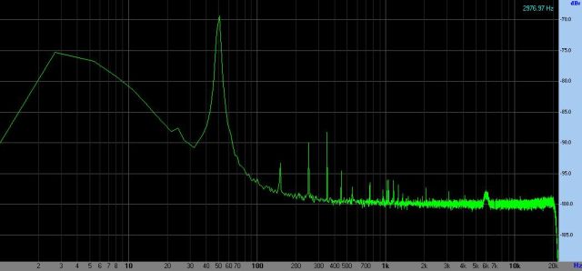

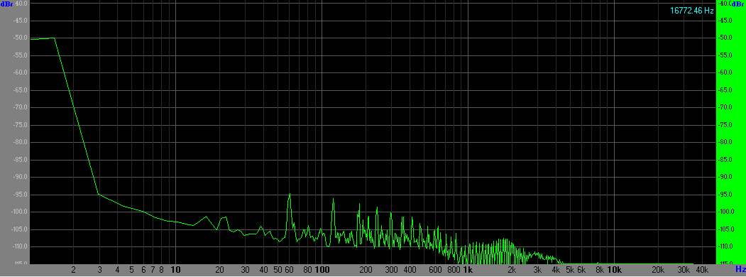

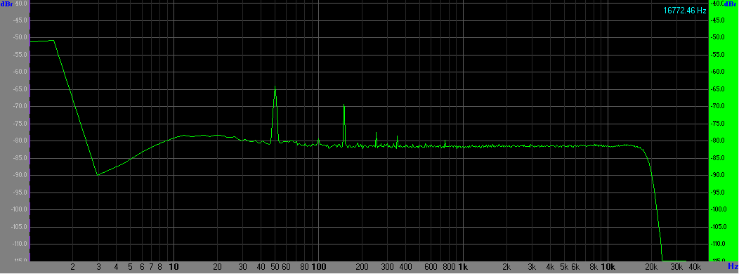

Ich hab mal noch schnell das Spektrum mit meiner Soundkarte aufgenommen.
Der Verstärker war dazu auf eine Verstärkung von 10000, also 80dB
eingestellt. 0dB entsprechen etwa 0,1Vrms. Wenn man also das eigentliche
Rauschspektrum haben will, muss man von den Werten am Rand noch -100dB
abziehen. Als Ausgang habe ich den 10Hz - 100kHz gefilterten genommen,
weshalb man einen Abfall bei 10 Hz sieht. Das Spektrum über 10kHz wird
durch den internen Filter der Soundkarte begrenzt. Das Rauschen um 1Hz
wird vor allem durch den AD-Wandler erzeugt, wie man im zweiten Bild
sieht.
Wie man sieht, muss ich noch was gegen die 50Hz Einstreuungen und deren
vielfache tun.
LG Christian
von Kai K. (klaas)
Mit kurzgeschlossenem Eingang an deiner Schaltung?
Ja. Naja, besser gesagt mit einem 1 Ohm Widerstand als Abschluss.
LG Christian

von Kai K. (klaas)
Um elektrostatische Einkopplung zu vermeiden, sollte der gesamte
Eingangskreis, also von der Eingangsbuchse über C1 bis D2 eine eigene
Abschirmung aus Metallfolie erhalten. Du kannst die aber auch über U1
ausdehnen. Diese Abschirmung wird mit dem Masseanschluß von R3
verbunden. Alle Massen der Eingangsbauteile, also auch die Abschirmung
des Eingangskabels sollten sternförmig mit dem Masseanschluß von R3
verbunden werden.
Ganz generell ist der Masseanschluß von R3 dein zentraler
Massesternpunkt. Die Gesamtabschirmung und die Netzteilmasse sollten mit
diesem Punkt verbunden werden.
Um magnetische Einkopplung zu minimieren, sollte die Verdrahtung der
Eingangsbauteile keine Schleifenflächen aufspannen. Also gedrängter
Aufbau und eventuelles Verdrillen von Leitungen ist angesagt. Eine
Platine mit durchgehender Massefläche minimiert dabei automatisch die
Schleifenflächen. Zusätzlich darauf achten, daß die Bauteile flach auf
der Platine liegen.
Ob die (elektrostatisch abgeschirmte) Schaltung empfindlich gegenüber
Magnetfeldern ist, kannst du mit einem kleinen stromdurchflossenen
Netztrafo überprüfen, den du kreuz und quer über die Schaltung ziehst
und dabei drehst. Wenn der 50Hz Brumm zu- und abnimmt, hast du irgendwo
in der Schaltung eine zu große Schleifenfläche.
Nochmals: Wenn dein Prüfobjekt netzgespeist ist, wirst du um eine
Batteriespeisung deiner Schaltung wohl nicht herumkommen. Und wenn du an
den Ausgang deiner Schaltung ein weiteres Meßgerät anschließen willst,
sollte auch dieses nicht netzgespeist sein und auch keine Erdverbindung
aufweisen. Dort solltest du eine galvanische Trennung mit geringer
Streukapazität vorsehen.
Nimm mal an, dein Prüfobjekt ist netzgespeist und an den Ausgang deiner
Schaltung schließt du ein geerdetes Meßgerät an. Wenn jetzt zwischen der
Masse deines Prüfobjekts und der Netzspannung eine Streukapazität von 1n
herrscht, wie sie beispielsweise durch die Wicklungskapazität im
Netztrafo entstehen kann, dann fließt über die Masse deines
Eingangskreises ein 50Hz Brummstrom von rund 70µAeff. Wenn jetzt die
Masseverbindung zwischen Prüfobjekt und deiner Schaltung einen
Widerstand von nur 0,1R aufweist, entsteht dort ein Spannungsabfall von
7µVeff, der zu deinem "Nutzsignal" hinzuaddiert wird. Nach 1000-facher
Verstärkung in deiner Schaltung hast du dann am Ausgang eine 50Hz
Störung mit 7000µVeff! Was für ein Eigennrauschen der Schaltung am
Ausgang erwartest du? 500µVeff? Merkst du was?
Bedenke, daß sich für höherfrequente Störungen die obige 1n
Streukapazität immer mehr wie ein Kurzschluß verhält und die Störungen
noch weitaus effektiver eingekoppelt werden!!
Kai, das mit der Abschirmung der ersten Stufe hatte ich ja schon
vermutet,siehe weiter oben.
Das was du schreibst ist vermutlich alles richtig,soweit ich das
beurteilen kann.
Eine kritische Anmerkung habe ich noch,wieso gibt es in diesem Bereich
so wenig Batteriegespeisste Geräte.Kostenfrage?
Den „Einfachen Messverstärker“mit 2 Akkus oder kleinen Bleibatterien  zu
betreiben wäre keine große Hürde.

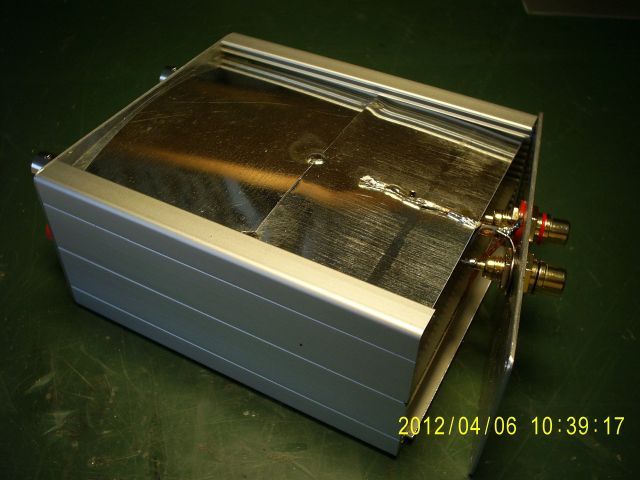

Ich habe jetzt eine Abschirmung gebastelt.Einmal um C1 und zusätzlich
über die ganze Platine(ohne Dioden).
Hat aber die Anzeige vom Voltmeter auf 640µV erhöht.
Es muß also ein ganz neuer Aufbau her.Am besten mit einer Platine vom
Ralf.
Die Filterstufe vom Christian mit den OPA227 ist auch sehr schön.
Mal sehen wies weiter geht.
Gruß Rainer

von Kai K. (klaas)

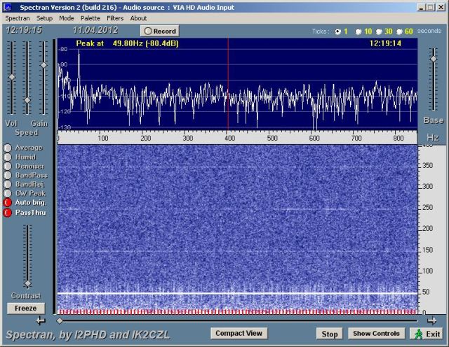

Christian,danke für den Link.
Meine Soundkarte ist nur eine On-Board VIA.Nichts dolles.Der Rechner ist
auf wenig Verbrauch getrimmt.Bit Deph=16;FFT size=16384
Kai,es ist alles nicht mehr wie am Anfang.Deine Vermutung,keine astreine
sternförmige Masseführung,trifft es.Hier hilft nur eine Platine
layouten.
Gruß Rainer
Hallo Christian,
die Werte Deines Verstärkers haben mich beeindruckt. Du treibst auch
einen ganz erheblichen Aufwand. Kannst Du bitte die Schaltung mit einer
besseren Auflösung (um die 800kB bis 1 MB) mal reinstellen und das
Programm zu Deiner PC- Soundkarten- Software benennen, - oder per PM
senden. Es interessiert mich der Vergleichsmöglichkeit wegen.
LG Ralf
Oh weh,
erst lesen, dann... Software ist klar!! Es bleibt nur der Wunsch nach
einer höheren Auflösung
LG Ralf
@Ulli
Die Verstärker sind ja nicht für 50 Ohm Systeme gemacht, sondern um z.B.
Spannungsregler und andere Niederohmige Systeme zu analysieren.
Das Eingangsrauschen meines Verstärker entspricht z.B. einem Widerstand
von ca. 28Ohm. Würde ich 50 Ohm am Eingang nehmen, um das Grundrauschen
zu messen, dann würde ich in erster Linie das Rauschen des 50 Ohm
Widerstands messen.
Und da die spätere Anwendung aber in erster Linie niederohmig ist, macht
es auch Sinn das Rauschen niederohmig zu spezifizieren.
@Ralf
Der Schaltplan ist doch als .pdf hinterlegt, da kannst du doch rein
zoomen. Er ist ja lediglich in der Vorschau von MC.net so unleserlich
klein.
LG Christian
So nach dem ich einige ERC- Fehler im EAGLE Plan beseitigt habe brauche
ich jetzt die Typenwünsche bezüglich der Kondensatoren, hauptsächlich in
der Eingangsstufe C1, 20,4 µF und C2 6,8nF.
 D.h. die
a.  Entweder echter Bauteilbezeichnung des Herstellers
b.  Die mechanischen Abmessungen
c.  Deine Wünsche, die wir dann aus den Daten auslesen; alles als
oder??? Zu verstehen.
Die Widerstände habe ich nach folgenden ausgewählt, ohne Kappen, direkt
geschweißt bzw. gelötet, Metallschicht, ¼ bis ½  Watt, axial.
Die Spule im Ausgang als Stabdrossel, - kann bei Bedarf gegen eine
Ringkerndrossel ersetzt werden, hat gleiche Sockelabmessungen. Die
Betriebsspannung wird über eine zweite unter oder darüber liegender LP,
mit Einspeisung aus Akkus 14 Volt in die zweite Stufe erfolgen, dann
über Regler oder RC auf die erste Stufe, die praktischen, ermittelten
Rauschwerte werden dasVorgehen entscheiden.
Dann werde ich hier auch veröffentlichen, zur Diskussion.
Wenn wir etwas vergessen haben dann bitte mailen.
LG Ralf
Christian,das 11.04.12 JPG kann man vergessen.Ich habe das mal ohne
Verstärker mit verschiedenen Abschlüssen am 2m RG58 Kabel
aufgenommen.Bis auf den 50Hz Peakgleich.Aber ich schrieb ja ,meine
Soundkarte ist nichts dolles.Müßte man mal mit einer 196KHz Soundkarte
machen.
Ralf,bei meiner Rumbastelei mit den Änderungen habe ich mir die Platine
ziehmlich verbrutzelt.Müßte eigentlich alles neu machen.
Zu deiner Frage,welche Bauteile,möchte ich sagen C`s alle MKS 2.Sowie
Widerstände nur Metallschicht ½ Watt 1% E12 Reihe.Wenn es sein
soll,können es für die Filter auch 0,1% 25ppm sein,sind nur unwesentlich
teurer.
Gruß Rainer

von Freddi (Gast)
what about your pcb, have you finished the layout?
Why are you all use through hole components instead of smds, when
knowing that there's a problem with thermoelectric voltage at the
sockets and also a possible problem with airflow underneath the opamp?
Kind regards, Freddi
For me, it's easier to test circuits using through hole components. I'd
made different test PCBs until i made this one. So, the OpAmps have seen
a lot of sockets. With SMD ICs this wouldn't be so easy. Especially, if
you don't know which OpAmp gives you the best result for all your needs
- bandwidth, noise, stability ...
I don't see that there is such a big problem with thermoelectric
voltage, because the airflow in the closed case is very low. And with
the 10Hz to 100kHz filter this low frequency voltage is in the range,
that's filtered out. Even without the filter the lowest frequency is
3,4Hz in my case.
But yeah, if somebody wants to build this circuit too, he can use SMD
parts.
hier nun die Schaltung und das Layout von der zweiten Version. Diese ist
ffür uns absolut unbefriedigend. Er Eingang wurde verändert, d.h. die
Buchse X1 nd der C1 wurden von der Leiterplatte genommen. C1 nur noch
einseitig an den Eingang also an R2 gelötet. Also direkt von der Gräte
BNC- Buchse an die Leiterplatte. Die Masse wurde direkt an der Buchse
festgelegt, dort wurde auch die Stromversorgung „geerdet“. Der Brummtest
(Halbes Trafopaket) war dann zufriedenstellend, aber die (obwohl
ausgemessen) Elkos sind einfach katastrophal! Unser Nutzer /
Auftraggeber, ein Geologe kann damit noch nicht arbeiten, da in dem
Augenblick, an dem die Meßleitungen angeschlossen wurden das absolute
Chaos ausbrach. Es wurde schon ein dickes HF-taugliches Kabel ohne
Mikrofonie- Eigenschaften, mit extrem niedrigem (ausgemessenen)Rauschen
verwendet, aber offensichtlich verändert sich die Eingangssituation des
OPV, dass die Ergebnisse so abrutschten.
Wir werden denken, grübeln, ändern und wenns gut wird wieder berichten.
Als nächstes berichte ich über den Verstärker von @Rainer in der
aufgebauten, layouteten Form und dem Ergebnis, so dass wir uns zu dem
vorgesetzten Verstärker entschieden haben.
Grüße an das Colloquium, Ralf

von Kai K. (klaas)
>Unser Nutzer / Auftraggeber, ein Geologe kann damit noch nicht arbeiten,
>da in dem Augenblick, an dem die Meßleitungen angeschlossen wurden das
>absolute Chaos ausbrach.
Das Ausgangsfilter ist sehr sehr unvorteilhaft, um es ganz freundlich zu
sagen. Entferne C4 und vergrößere C6 auf 4,7n!
Was du beobachtest, ist kapazitives Überkoppeln vom Ausgang der
Schaltung auf den Eingang. Parallel zu den Schutzdioden am Eingang mußt
du deshalb auf jeden Fall einen Cap hinlöten. 4n7 ist beispielsweise
geeignet.
Die Entkoppelcaps sind mit 1n viel zu klein. Besser sind 100n. Außerdem
sind die Masseanschlüsse von C2 und C3 an der völlig falschen Stelle.
Die müssen nach links zu R1. Auch die Masseanschlüsse von C5 und C7
gehen einen viel zu langen Weg.
Insgesamt könnte eine durchgehende Massefläche hier extrem hilfreich
sein...
Hallo Kai,
danke für die Hinweise.
Dazu eine Bemerkung, die irgendwo untergegangen ist.
Die Platine sitzt auf einer Netzteilplatine, mit der sie
"dreidimensional" verbunden ist. Das heißt, das von den jeweiligen
Lötpunkten der Verstärkerplatine zu den jeweiligen Versorgungspunkten
ein kurzer Draht ist an dem auf der Netzteilplatine ein 100nf // 10uF
sitzt. Die Photos dazu kommen erst Montag.
So ist eine dreidimensionale Masse vorhanden, die dann an die
Massebuchse auf die Frontplatte geführt wird, die BNC- Buchse ist
isoliert angeschraubt. Eben dieser eine Punkt ist die zentrale Masse von
Akku, Netzteil und Verstärkern.
Das Netzteil ist wie oben schon beschrieben nur im "ausgeschalteten
Betrieb" eingeschaltet und wird dann auch die Eingänge kurzschließen.
Die Veränderungen C4 / C6 waren schon auf dem Schreibttisch und werden
realisiert, ebenso werde ich den Eingang nach Deinen Hinweisen
austesten.
Zur Massefläche- angedacht ist eine komplette umschlossene Masse die
auch großflächig ausgeführt ist, - hier ist der Versuch unternommen
worden, mit der untergesetzten Netzteilplatine dies zu kompensieren. Die
nächste Leiterplatte wird eine große umschließende Masse haben und
trotzdem auf dieser Huckepack Netzteilplatine liegen. Den unsere Sorge
war, mit Schleifen
uns "Dreck" von außen reinzuholen. Das zeigte sich nicht (siehe oben
Brummtest).
Mal sehen wie weit ich die nächsten freien Tage komme, ich danke erst
einmal für die Hinweise, auch von Abdul.
Grüße Ralf

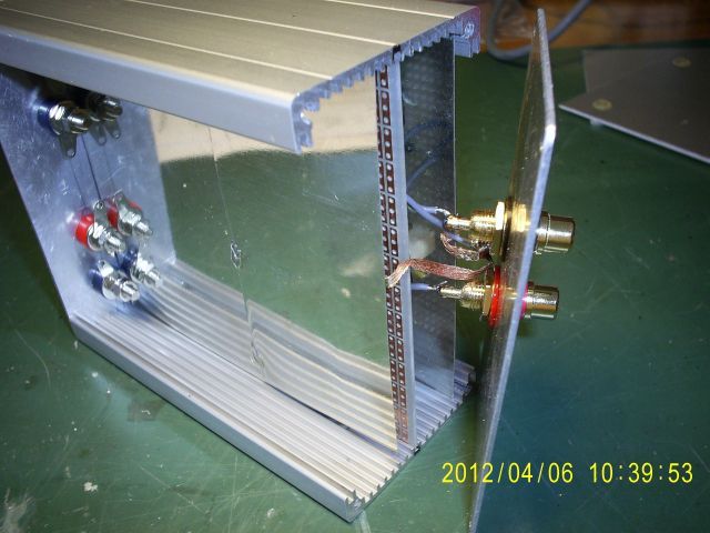

hier nachfolgend mal ein Bild von der Eingangsbuchse zum Problem
STERNMASSE.
Hier ist vom „alten Gerät“ der Bereich der Eingangsbuchse mit der
zentralen „alten“ Masse zu erkennen. Der isolierte Draht ist der
Eingangskondi, der selber in einer Abschirmung steckt, diese, seine
Abschirmungs - Masse ist auch an diese Buchse geführt, ebenso treffen
sich hier alle Massen, auch die der Masse der beiden Abschirmungen. Wir
bezeichnen dies einmal als statische Abschirmung und einmal als
magnetische Abschirmung. Die innere Abschirmung ist eine isolierte
Kupferfolie (Manchmal auch einseitig kaschierte Leiterplatte verlötet
und die zweite ist ein Weißblech o.ä. material, welches gute magnetische
Eigenschaften haben muss. Diese dann eben auch an einem Punkt zur
Sternmasse gebracht. Mich bitte nicht für diese fachlich falschen
Begriffe (statisch - magnetisch)zerreißen!
Hier sind auch die einzelnen Anschlüsse der Platinen geerdet (korrekt:
an Masse gelegt).
Fazit: Mehrfache, aus unterschiedlichen Materialien hergestellte
Abschirmungen bringen echten Erfolg. Die Prinzipien aus der alten
Röhrentechnik sind schon durchdacht gewesen! Und jegliche
Schleifenbildungen vermeiden.
Dazu ein Erlebnis: Wir haben die Buchse gelöst, sodass sie nur noch
Masse über die Massebuchse (rechts im Bild) erhielt. Das Ergebnis war
ein um 7,7 uV verbessertes Null- Signal. Dieser Messwert ist
reproduzierbar. Deshalb wurde beim jetzt aktuellen Projekt die
Trägerplatte für die Eingangsbuchse isoliert von der metallenen
Frontplatte und die Massebuchse als einziger Massepunkt verwendet, der
zur Frontplatte und damit dem Gehäuse führt.
Das neue Gerät (das Gehäuse) ist mir im Moment nicht greifbar, da es in
der mechanischen Werkstatt ist, deshalb die Bilder vom neuen aktuellen
Gerät erst später.
Schönes Wochenende, Ralf

Was mich etwas wundert:
Warum sollte die H-Feld Abschirmung aus Weißblech nicht die E-Feld
Komponente berücksichtigen? Ist das Blech hauchdünn?
Mittlerweile habe ich auch ein wenig am Verstärker weiter gearbeitet.
Ich habe ihn jetzt auf +-6V Versorgung umgerüstet. Also ein paar
Widerstände geändert, den 78L05 gegen einen LP2950 getauscht und die
Spannung der Eingangs ICs auf +-5V reduziert. Außerdem habe ich noch
eine paar Abschirmbleche befestigt, aber ohne weiteren Erfolg.
Ich habe aber festgestellt, dass, wenn ich meinen Funktionsgenerator mit
an die Versorgungsspannung anschließe, ich dessen Ausgangsfrequenz auch
ohne Anschluss des Funktionsgenerators an den Eingang, die Frequenzen im
Signal habe. Es könnte also durchaus sein, dass die 50Hz Störungen aus
der Versorgung eingekoppelt werden. Da muss ich einfach mal zusehen,
dass ich das ganze mal Akkubetrieben teste.
Außerdem, habe ich auch heraus gefunden, woher die Verzerrungen des
Rechtecksignals bei großen Amplituden kommt. Grund dafür ist der
10Hz-100kHz Filter. In dem Moment, wo solch hohe Slew-Rate erreicht
werden, fließen laut Simulation bis zu 50mA im den Eingang des Filters.
Zuerst dachte ich, dass vielleicht die Spannung am LM7171 zusammenbricht
oder so aber zusätzliche 10nF und 1µF an den Versorgungspins haben am
Verhalten nichts geändert. Die Versorgungsspannung selbst sieht recht
sauber aus. Es wird wohl so sein, dass der LM7171 mit den Strömen ein
Problem hat. Eine Möglichkeit die Störungen am ungefilterten Ausgang zu
umgehen, ist es, einfach den Filtereingang auf Extern zu schalten. Ich
werde aber mal zusehen, dass ich dort noch einen OPV als Puffer mit
einbaue, dann würde ich auch die -3dB des externen Eingangs eliminieren
können.
LG Christian
Hallo Christian,
ich habe mal dein Filter in TINA laufen lassen.Aus interesse und zum
üben.
Ist zwar nur OPA227 und nicht OPA227P.Die Filterkurve ist fast wie in
der AN83 Seite 5.Bei 10Hz ist deins noch etwas eckiger.
Siehst du das auch so?Ich habe mal zur Kontrolle meine/deine Schaltung
mit angehangen.
Gruß Rainer
Ich denke, die beiden Verläufe kann man nicht vergleichen. Guck dir mal
die Dämpfung bei 10Hz und bei 100kHz in der AN-83 an. Die Dämpfungen
sind unterschiedlich. Diese Rundung kommt wohl durch den 5Hz Hochpass in
Kombination mit den 10Hz Hochpass, was den Verlauf etwas "bauchig"
aussehen lässt.
LG Christian

Hier der “Prototyp” des Verstärkers. Dieser ist aufgebaut und dient dem
austesten, der einzelnen Komponenten.
Warum dies? Wir haben hier zwar einige Messmittel und wir haben die
Ergebnisse von SPICE, aber die echten Werte, erhalten wir doch erst im
Vergleich, will sagen: Die absoluten Werte ergeben sich erst aus der
Zusammenfassung der praktisch eingesetzten Bauelemente, in den echten
Umgebungen, mit der echten Einbausituation. An dieser praktisch späteren
Einbaustelle nutzen wir jetzt diese Platine, bauen diese eins dieser
Gehäuse ein, mit Abschirmung, mit definierten Masseleitungen,
Massepunkten  und (abweichend vom späteren Einsatz) zwei Akkupacks, und
zwar Bleiakkus. Dies ist keine Absage an SPICE, vornehmlich LTSPICE,
sondern die Aussage, dass die Daten die ich in SPICE vorliegen habe,
sich nicht in jedem Fall mit den Bauelemente deckt die ich anwende. Ich
versuche mit den beigefügten Fotos das zu erklären.
Zuerst bitte ich das „abenteuerliche“ Aussehen der Leiterplatte zu
entschuldigen, diese hat aber schon ein hartes Laborleben hinter sich,
an ihr wurden die Widerstände und die Kondensatoren ausgemessen. Dies
geschah in Vergleichsmessungen mit einem Rauschgenerator der sich bei
weißem Rauschen bis 1nV dämpfen lies und immer wiederholtem ein- und
auslöten (Prototyp_Rueckseite_1_1440.jpg).
Das Bild (Masse_Gehaeuse_1_1439.jpg) soll die Masseverhältnisse zeigen.
Die Leiterplatte ist mechanisch und elektrisch isoliert an dem Chassis
montiert, die Massekondensatoren sind rückseitig direkt von den PINs der
IC zum Massepunkt R3 geführt. Dort finden sich auch die Versorgungsmasse
und die Masse der Abschirmung.
Zum Abschirmgehäuse das Bild (Abschirmung_1_1448.jpg), hier ist auch zu
sehen dass die Leiterplatte mit einer stabilen Pappe isoliert in das
Abschirmungsgehäuse aus Weißblech eingesetzt ist. Um die kapazitiven
Einflüsse zu eleminieren ist das Gehäuse an einem Punkt mit dem
zentralen Massepunkt verbunden. Bitte dazu auch den Beitrag vom
28.04.2012 10:28 anschauen, dort sind diese unterschiedlichen Potentiale
auch erst am Messeingang zusammengeführt.
Viele Grüße Ralf
von Anja (Gast)
> entschuldigen,
Also ein bischen Spiritus/Isopropanol zum Reinigen der Leiterplatte
hätte das Rauschen sicher noch verbessert.
Gruß Anja
Hallo Anja,
das ist als echte Frage bitte zu verstehen:
Konntest Du feststellen, dass das Kolophonium Einfluß auf das Rauschen
hat?
Wir haben zwar vor Fertigstellung die Platine gewaschen und dann immer
wieder neu mit einer Kolophoniumschicht eingepinselt. -Das Bild ist
mitten beim löten entstanden-, aber trotzdem die ernsthafte Frage nach
dem Einfluß.
Grüße Ralf
von Anja (Gast)
rauschen habe ich noch nicht gemessen.
Allerdings hatte ich schon mehrere Analogverstärker die vor dem Reinigen
oszilliert haben und nach dem Reinigen nicht mehr.
Wir reden hier von Rest-Leckströmen im Elko und Formieren vor dem
Messen. Da würde ich mir nie eine Substanz auf die Leiterplatte
schmieren die beim Erhitzen organische Säuren freisetzt. (und damit
abhängig von der Luftfeuchtigkeit den Isolationswiderstand verringert).
Gruß Anja
die Bauelementeseite ist absolut sauber; wurde gewaschen!
Ich werde mir das mal mit auf meinen Messreihenplan schreiben. Das mit
dem schwingen durch verdreckte Bauelemente habe ich auch schon erlebt,
habe das aber immer als "verdreckte Bauelemente" abgetan, nie als
"Hindernis" auf die Leiterbahnen bezogen. Diese, also die Leiterseite,
haben wir immer zum Schluß gewaschen und dann wieder mit glöstem Kol
bestrichen.
Viele Grüße Ralf
von Kai K. (klaas)
>hat?
Verbrutzeltes Kolophonium enthält Kohlenstoff und ist deshalb auf jeden
Fall ein mehr oder weniger ausgeprägter elektrischer Leiter, ganz so,
als ob man einen besonders schlechten Kohlewiderstand zwischen die
Anschlüsse lötet.
Ein hörbares Rauschen habe ich jetzt noch nicht wahrgenommen, aber in
einer "battery backed-up" CMOS-Schaltung hat verbrutzteltes Kolophonium

Ralf, bei der streng sternförmigen Masseführung, die du gewählt hast,
können die Verbindungen zu den einzelnen Bauteilen erheblich größere
Stromschleifenflächen bilden als bei einem Aufbau mit einer Platine mit
durchgehender Massefläche. In diese Schleifenflächen können magnetische
Felder einkoppeln und den Brumm kräftig erhöhen. Hochfrequente
elektromagnetische Felder (Rundfunk, Handystrahlung, etc.) können
ebenfalls besser in die Schaltung eindringen und an unlinearen Eingangs-
und Ausgangsstufen der OPamps demoduliert werden. Damit können
Offsetspannungsfehler und vor allem zusätzliches Rauschen entstehen!
Ich habe gute Erfahrungen gemacht mit einem Aufbau auf einer
durchgehenden Massefläche, mit liegenden Bauteilen, um dadurch die
Stromschleifenflächen noch weiter zu reduzieren. SMD ist dabei natürlich
optimal. Die gesamte Schaltung befindet sich zusätzlich in einem
Weißblechgehäuse, das umfänglich mit der Platine an der Massefläche
verlötet ist. Dadurch erreicht man einen Aufbau wie bei einem Tuner, der
absolut hochfrequenztauglich ist, also beste Vorraussetzungen für einen
hf-störungsfreien Betrieb bietet.
Dieses Vorgehen eignet sich auch ganz bedonders für sehr empfindliche
NF-Schaltungen. Die dabei erzielbaren Massewiderstände sind so gering,
daß automatisch der Vorteil einer sternförmigen Masseführung erhalten
bleibt. Wo es erforderlich ist, kann man zusätzlich noch dicke
Kupferdrähte auf die Massefläche löten.
Die Stecker ordnet man direkt im Weißblechgehäuse an, dadurch ergeben
sich kleinste Massewiderstände. Alle Stecker und Zuleitungen sollten
nebeneinander angeordnet werden, damit kein Störstrom quer über die
ganze Platine fließen muß, sondern direkt von Stecker zu Stecker im
Weißblechgehäuse fließen kann. Bei der Anbindung der Leitungen an die
Platine ist ebenfalls darauf zu achten, daß keine Stromschleifenflächen
gebildet werden.
Deine gesamte Meßschaltung darf nur höchstens einen Netz- oder Erdbezug
haben. Wenn das Meßobjekt schon einen Netz- oder Erdbezug hat, dann muß
deine Meßschaltung und alles was an ihr hängt netz- und erdfrei sein!
Wenn du also die Akkus deiner Meßschaltung über Relais aus dem Netz
speist, solltest du während des Meßbetriebs auch die Masseverbindung zur
Ladeschaltung mit einem Relais trennen, sodaß keinerlei Verbindung mehr
zum Netz oder zur Erde besteht.
Hallo Kai,
danke für die Darstellungen. Diese decken sich absolut mit meinen, bis
auf den Punkt HF-tauglich ==> NF-tauglich. Meine Erfahrungen sagen dazu,
- HF und Digital-technik flächige und viele Massen, NF- technik
Punktweise Massen. Natürlich korrekt, d.h. ohne Erdschleifen und
dergleichen!!, verlegt und an einem einzigen Massepunkt, eben im
Eingangsbereich. Ich nehme an, das wir beide das gleiche meinen. Dazu
kommen nächste Woche (nach den Messreihen die Ergebnisse, aus dem
eingebauten Zustand.
Die Speisung meiner Geräte erfolgt generell Potential - getrennt vom
Netz. Die Beschreibung der Akkuladeschaltung mit den Relais sollte
darstellen, dass im NICHT_Messbetrieb!! die Akkus geladen werden, - und
nur dann eine Verbindung zum Netz bzw, Schutzleiter bzw. Erdpotential
besteht. Das ist so geregelt, dass die Relais nur dann Spannung
erhalten, wenn der Netzstecker steckt. Damit ist eine sichere
Potentialtrennung, sprich Potentialfreiheit  erreicht. Damit verursachen
die Relais nicht auch noch "Sauereien".
Zum Kolophonium, - das sind Erfahrungsverhalten von mir, die stammen aus
der Röhrenzeit. Das das verbrannte Kolophonium elektrisch leitet ist mir
auch klar, habe es aber nicht "so Ernst" genommen. Die Messreihen
zeigten doch sehr unterschiedliche Werte bei den Widerständen und
Kondensatoren, das hatte ich in dieser Bandbreite nicht erwartet und
will nächste Woche mal eine Handvoll frischer Widerstände durchmessen.
Die beiden anderen identischen Leiterplatten zeigten gleiche Ergebnisse.
Hier werde ich mal eine Serie mit umlaufender Masse fertigen und
vergleichen.
Grüße Ralf
von branadic (Gast)
> Eingangsbereich.
Das ist eine wirklich seltsame Erfahrung, die du physikalisch wie
begründest? Es geht doch prinzipiell immer darum sich der Rückstrompfade
bewusst zu werden und diese kurz und niederohmig zu halten.
Was in der HF hervorragend funktioniert sollte doch erst recht auch im
DC/NF-Bereich funktionieren, denkst du nicht auch? Punkweise Massen
können daher meines Erachtens nach nicht besser sein als eine
durchgehende Massefläche, möglichst ohne Unterbrechungen.
Ich könnte mir vorstellen, dass das ein Relikt aus der Zeit ist, als man
ausschließlich mit Lötleisten gearbeitet hat und hier und da zentrale
Massesternpunkte vorgesehen hat, die ihrerseits wieder miteinander
verbunden worden sind.
> vergleichen.
Ich halte eine umlaufende Masse für keine gute Idee. Auf der einen Seite
willst du Schleifen vermeiden, auf der anderen Seite erzwingst du sie
dir selbst. Erscheint mir irgendwie widersprüchlich.

von Anja (Gast)
branadic schrieb:
> Punkweise Massen
Bei Spannungen im Mikrovoltbereich kannst Du nur durch strikte
Sternförmige Verlegung die Spannungsabfälle so beeinflussen daß keine
Störungen durch Versorgungsströme auf der Signalmasse entstehen. Das
setzt allerdings sehr viel Erfahrung und Überlegungen voraus. Teilweise
auch geänderte Schaltungstopologien. (Sense Force auch für bestimmte
Massepunkte).
Wobei minimierte Schleifenflächen zwischen Signal und Masse auch bei
Sternverdrahtung möglich sind und auch genutzt werden sollten. Auch wenn
dies oft längere Masseleitungen (teilweise auch parallel verlegt)
erfordert als ohne Flächenminimierung.
Bei Digitaltechnik und HF ist die Induktivität der Masse im Vordergrund.
Da ist dann die Fläche die bessere Wahl.
Gruß Anja
von Kai K. (klaas)
Und wenn du die Schaltung so routest, daß über den empfindlichsten Teil
gar keine Versorgungsströme fließen? Außerdem lassen sich
Versorgungsströme und deren Spannungsabfälle durch Siebung beinahe
beliebig verringern.
>Auch wenn dies oft längere Masseleitungen (teilweise auch parallel
>verlegt) erfordert als ohne Flächenminimierung.
Dadurch verliert die Masse als gemeinsamer Bezugspunkt für NF UND HF
seine Funktion, da die kleinsten HF-Einkopplungen den ganzen Drahtverhau
zum wilden Schwingen bringen. Auch in einer NF-Schaltung hast du immer
genügend HF, wenn ausreichend schnelle OPamps verwendet werden. Denke
nur an das breitbandige Eigenrauschen. Von den "fiesen" CE-Tests will
ich garnicht erst sprechen...
> branadic
> (dem leider noch ein paar Widerstände für seinen Verstärker nach AN83
> fehlen, um die Platine vollends zu bestücken, alles weitestgehend in SMD
> realisiert, außer den Ein- und Ausgangselkos und der beiden MKS-2)

von branadic (Gast)
Hallo Ralf,
sonderlich viel gibt es da gar nicht zu sehen oder vorzustellen. Die
Schaltung ist die 1:1 Umsetzung der in AN83 dargestellten, nur eben in
SMD an Stelle bedrahteter Bauelemente (soweit möglich). Die Leiterplatte
ist 90x40mm groß.
branadic

von Kai K. (klaas)
Wenn es rauscharm und SMD sein soll, ist Minimelf MMB0207 von
Vishay-Beyschlag sehr zu empfehlen. Aber auch die MCT0603 vom selben
Hersteller sind ausreichend rauscharm.

von branadic (Gast)
Nabend,
meine MELF0102 Widerstände sind heute eingetroffen und ich konnte die
Leiterplatte damit bestücken. Die Inbetriebnahme wird sich jedoch noch
etwas ziehen, da ich die nächste Zeit nicht in die Werkstatt komme, um
ein Gehäuse zu fertigen.
Bei der Leiterplatte handelt es sich noch um die Urversion, bei der ich
nicht berücksichtigt hatte, dass die MKS-2 4,7µF 7,5mm dick sind. Daher
ist einer der Kondensatoren liegen montiert. In der neuen Version ist
dieser Umstand aber bereits beseitigt.
In den nächsten Tagen sollten die neuen Leiterplatten eintreffen, der
Versand wurde heute bestätigt.

An dieser Stelle nochmal zum Thema „abenteuerliche Leiterplatte; siehe
weiter vorne“ nach dem waschen zeigte diese Platine spikes an einem
Ausgang. Es war wahrscheinlich eine gerissene Leiterbahn, daraufhin
haben wir die Leiterzüge komplett verzinnt. Die Messungen waren stabiler
im Bereich der Mikrofonie (auf Rütteltisch!), deshalb haben wir jetzt
alle Vorstufenplatinen komplett verzinnt. Einen Unterschied mit
Kolophonium / ohne Kolophonium konnten wir messtechnisch nicht
feststellen, haben aber versucht hier einen Nachweis zu finden.
Jetzt zum Thema Masse und Abschirmung an den Frontplatte;
das Bild // die Bilder dazu:: Masse_Frontplatte_1452 und
Masse_Frontplatte_1453.
Die Signalmasse, die Ub- Masse und die Abschirmung "treffen" sich an der
BNC- Buchse. Hierbei ist aber die Möglichkeit das Gehäuse, das im
verbundenen Fall Schutzleiterpotential hat zu trennen, bzw. zu
verbinden, je nachdem was die Messaufgabe erfordert.
Also im Klartext: Die BNC- Buchse ist vom Gehäuse elektrisch isoliert,
ebenso die Massebuchse! Dort wird die Masse der BNC- Buchse und der
Massekontakt der Massenbuchse erst verbunden. ABER: Keine Verbindung zum
Gehäuse!! Die Verbindung zur Abschirmung wird dann auch dorthin geführt.
Bitte nicht falsch verstehen, HF- dichte Abschirmung ist auch mein
Bestreben, aber die umlaufende Masse dann mit der Abschirmung verbinden,
vermeide ich, sondern eine Masseleitung zum zentralen Massepunkt führen.
Beste Grüße an das Colloquium, Ralf

SSM2220, das Bild dazu, Vorstufe_SSM_2220_2.pdf. Nach ersten
Abschätzungen wird dies unser Favorit werden. Die ersten Messungen  –so
mal fliegend aufgebaut-  zeigten, die von uns benötigten Parameter.
LT1028 in zwei Versionen, hierbei die „Standard-Schaltung“, lediglich
sind hier Verstärkung und Frequenzgang, angepasst bzw. verändert. Das
Bild dazu, Verstärker_LT1028_Vers_2.pdf. Das heißt die Version des
Schaltungsaufbau  ist durchgehend, in den Vorstufen und dem „linearen“
bzw. „Bandpass“ Teil vorhanden.
Gruß Ralf
von ArnoR (Gast)
In der Schaltung mit dem SSM2220 ist R9 doch sicher falsch
angeschlossen. Der sollte wohl an Masse, statt an -Ub?
Ansonsten würde ich auch diese Schaltung nehmen. Wobei Diffs gegenüber
einfachen Emitterschaltungen wegen der halbierten Steilheit
grundsätzlich mehr rauschen.
Hallo ArnoR,
danke! Natürlich ist der R9 falsch eingezeichnet. Aber da habe ich Glück
gehabt, in der Zeichnung von EAGLE ist der Fehler nicht drin. HEUREKA!
Gruß Ralf
