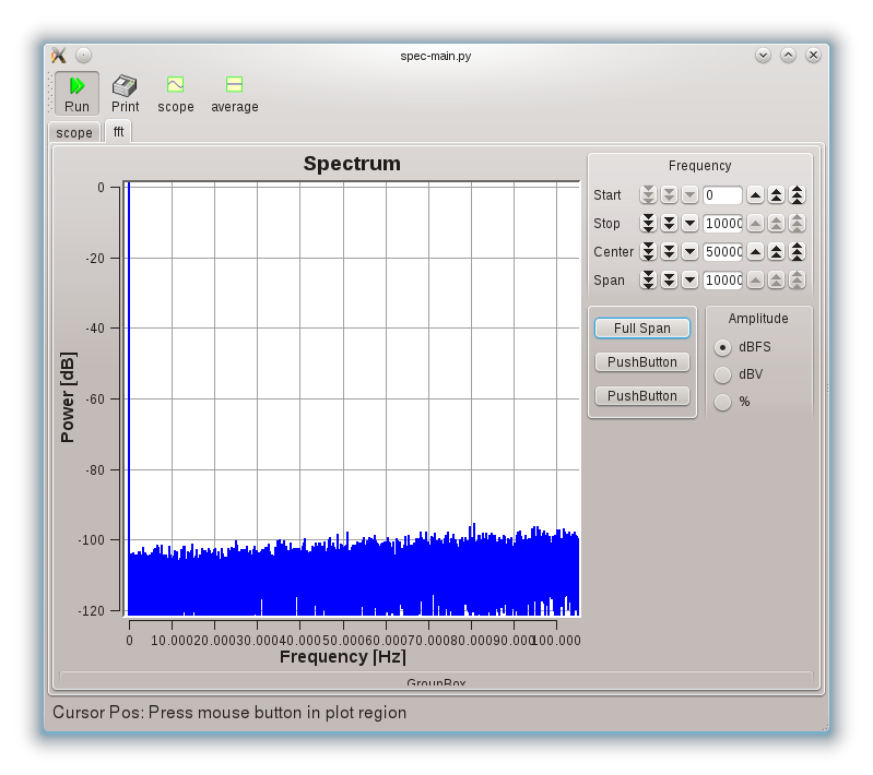

Derzeit habe ich das FPGA soweit dass es ein Sägezahnsignal an den PC
überträgt und dieser selbiges per FFT als Spektrum anzeigt (Echtzeit -
nennen wir es mal Auto-Refresh). Als nächstes werde ich da mal den ADC
anschließen, und das FPGA so erweitern dass es die Daten von dort
abholt. Das wird erst mal ein Laboraufbau, mal sehen wie gut/schlecht es
dann funktioniert.

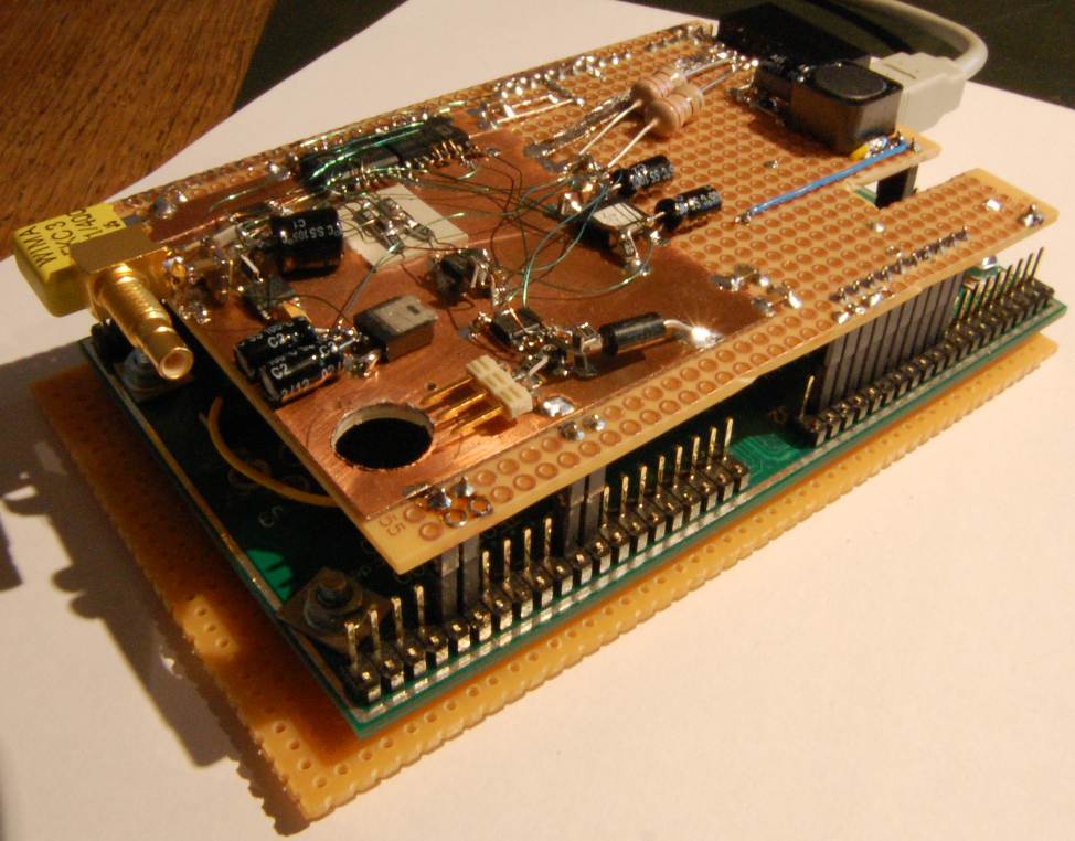

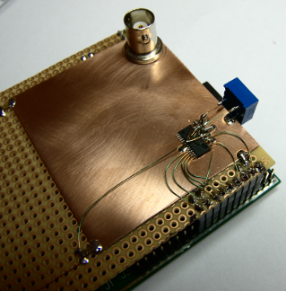

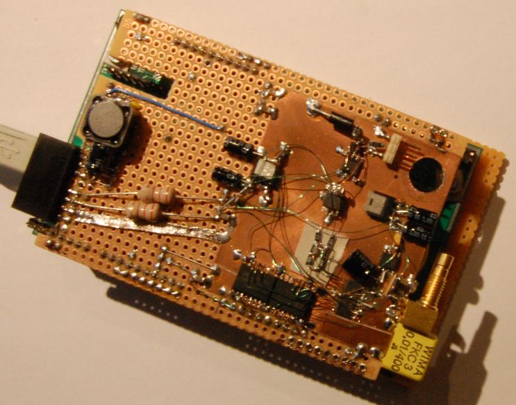

Die ADUM3160 und ADUM4160 kenne ich bereits, sind allerdings auf USB
Full-Speed begrenzt. Da ist es wohl dann doch praktischer den ADC
galvanisch zu trennen. Allerdings sind hier auch 20MHz Clock zu
übertragen.
Hier mal ein paar erste Bilder vom Aufbau. Es ist nur das Allernötigste
vorhanden damit der ADC überhaupt geht. Referenzquelle,
Eingangsbeschaltung und Referenzclock fehlen noch.
Gruß,
Frank
von Logik Level Mosfet (Gast)
Hallo Frank K.,
wie heißen die grünen Drähte mit denen du den Chip angeschlossen hast?
Habe die schon öfter gesehen, weiß aber nicht wie die heißen.
Danke

Und Frank, gibt es schon erste Erfolge vom Aufbau?
Ich nehme an du baust Huckepack auf dein FPGA-Board auf?
branadic
von Frank K. (frank)
Die Hardware tut soweit was sie soll. 40MHz rein in den ADC, 20MHz data
clock kommen raus, Frame sync Signal kommt auch und auf dem Datenausgang
ist etwas Rauschen zu sehen (alles mit dem Oszi gecheckt). Das Ganze
sitzt als Zusatzplatine auf dem FPGA Board huckepack drauf (oder
piggyback wie es auf Neudeutsch heissen würde). Leider hat es meinen
Rechner zerbröselt, das btrfs in OpenSuSE 12.1 ist wohl noch nicht
soweit als dass es zuverlässig funktioniert... mal sehen wie ich am
Wochenende Zeit habe, dann werde ich mal Versuchen "echte" Daten zu
lesen.

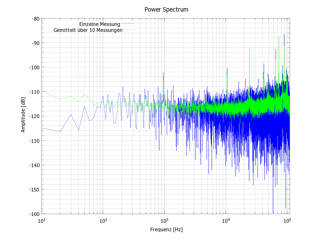

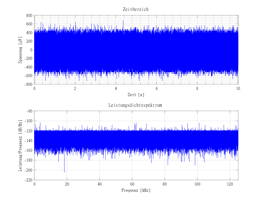

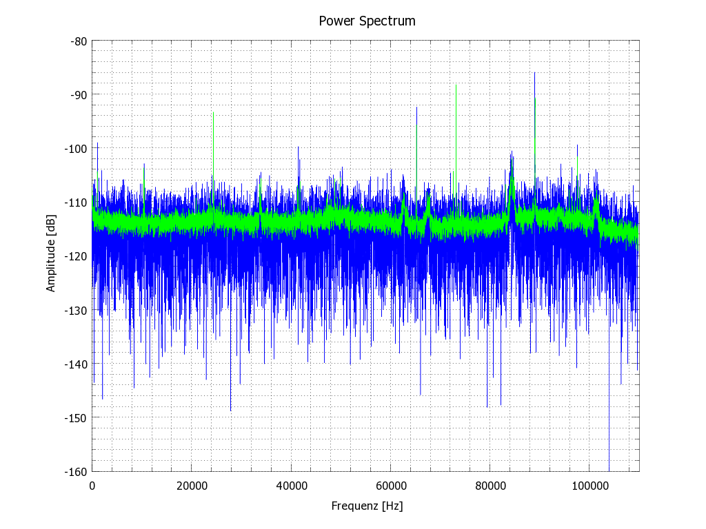

So, hat etwas gedauert, aber es geht was. Hier mal ein erste Spektrum
aus dem ADC (offener Eingang), ich denke ich muss die Skalierung noch
mal anschauen, den Rauschteppich hätte ich erst mal weiter oben
erwartet...
Es hat sich auch gezeigt das USB definitiv kein Echtzeitbus ist :-) Da
kann es durchaus mal sein dass ein paar ms gar nichts passiert, je
nachdem wie das Betriebssystem Lust und Laune hat.

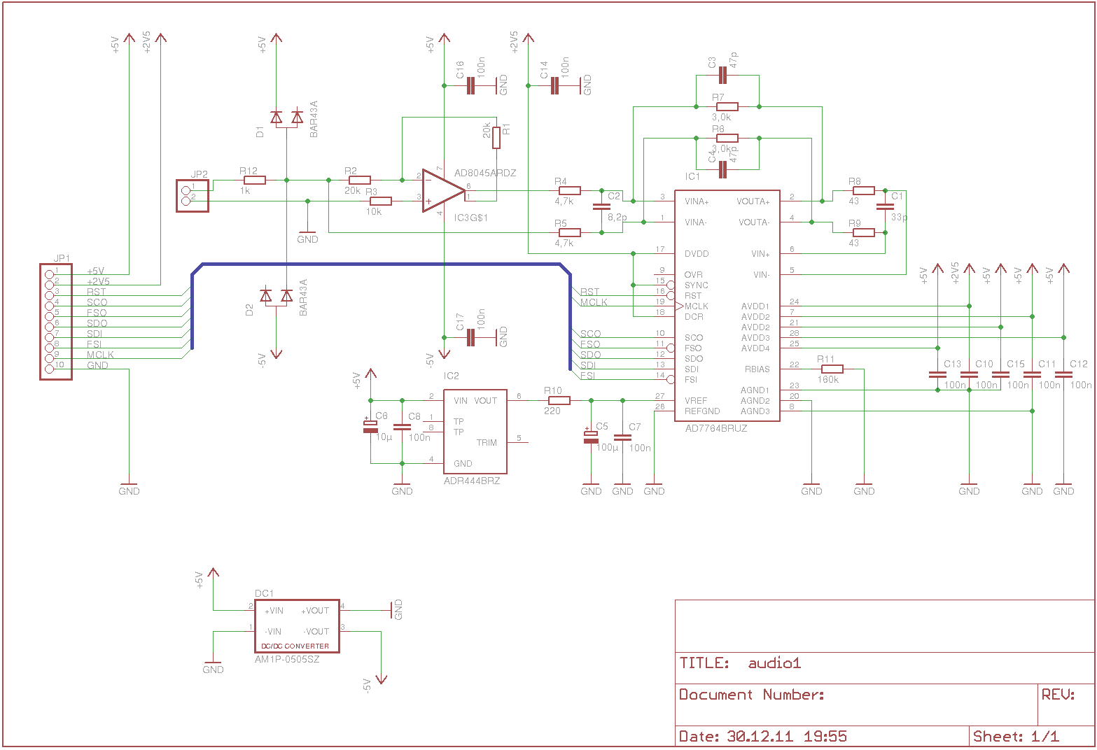

branadic schrieb:
> Was heißt bei dir eigentlich DC? Wo liegt da bei dir die untere Grenze?
> Wirst du noch eine bandbegrenzende Eingangsschaltung vorsehen?
Bisher habe ich noch keine Bandbegrenzung nach unten vorgesehen. Das
sollte auch so sein um DC messen zu können. Die Schaltung mit der ich
momentan experimentiere ist ein zu eins aus dem ADC Datenblatt. Da fehlt
noch eine Entkopplung der Betriebsspannungen (kommt derzeit direkt aus
dem Evalboard, bzw. USB). Mein aktueller Aufbau hat noch keinen ADR444,
die Referenzspannung mache ich im Moment mit einem Poti. Auch der MCLK
kommt aus dem FPGA Clock Synthesizer, der wiederum aus dem USB PHY Clock
gespeisst wird. Ein eigener Oszillator wäre besser. Stromaufnahme ist
derzeit 185mA.
An der Eingangsseite würde ich noch einen Spannungsteiler vorsehen um
+/-100V Messen zu können (Audio Amp).
Gruß,
Frank

Hallo Frank,
schön zu sehen wie weit du bist.
> erwartet...
115 dB dynamic range at 78 kHz output data rate
109 dB dynamic range at 312 kHz output data rate
So ganz daneben liegst du nicht, allerdings ist das vor dem Hintergrund
der derzeitig verwendeten Hardware schon verwunderlich.
Du wirst doch sicherlich noch ein Aliasing-Filter bei der halben
Abtastrate vorsehen oder?
Ja, das ist R4-R9 und C1-C4 wie im Datenblatt.
Die Samplerate ist 312,5 ksps. Es werden nicht alle Messwerte zum PC
übertragen, sondern nur wenn der PC die Daten benötigt. Dazu werden die
Daten im einem FiFo gehalten (16kiB). Wenn dieser voll ist wird
aufgehört zu samplen. So können kleinere Bus Pausen überbrückt werden.
> Die Daten sollen anschließend in aller Ruhe nach
> einer Messung zum PC hin übertragen werden
Ich bevorzuge da die live-Übertragung. So kann der ADC + PC Software
z.B. zum Abgleichen einer Testschaltung eingesetzt werden. Vielleicht
kann man beide Modi kombinieren.
So, habs hin bekommen :-)
Ich nutze immer noch Bulk Transfers und den 16kiB FiFo im FPGA.
Allerdings werden die Daten nicht mehr kontinuierlich gestreamt sondern
die FFT Applikation fordert einen zusammenhängenden Block an der dann
gesampelt und übertragen wird. Z.B. meine Applikation macht eine FFT mit
32768 Stützstellen. Somit wird ein Block mit 32768 Sampels angefordert.
Diese bestehen je aus 24 Bit Daten und 8 Bit Status Informationen. Die
Status Informationen sind das Status Wort des ADC, welches bei jedem
Sample ausgegeben wird. Dort sind noch ein paar Bits unbenutzt, davon
habe ich mir eins geborgt um anzuzeigen wenn im FiFo ein Überlauf
aufgetreten ist. So ist es möglich die empfangen Daten einfach zu prüfen
ob sie zusammenhängend (also ein Block) sind. Wenn da ein Fehler
enthalten ist wird der Block verworfen. Das funktioniert recht gut, eine
Rate von 10 FFTs pro Sekunde ist kein Problem.
Nun kann ich mich vermehrt um den Analogteil kümmern, das passt noch
etwas nicht. Ich habe einen DC Offset, dieser bewirkt dass ab -14dbV
Eingangspegel das Signal übersteuert.
Gruß,
Frank
Wie sieht Dein Analog Teil aus? Ich muss hier und da noch etwas feilen.
Es ist erwartungsgemäß die USB Frame Frequenz im Spektrum (800Hz,
Lattenzaun im unteren Frequenzbereich), aber auch noch zusätzliche
Frequenzen (~25,8kHz + Oberschwingenen, 67kHz und ein "Frequenzpaket"
bei 87kHz). Da muss ich mal suchen wo die her kommen und wie die in die
Schaltung einstreuen, bzw. wie ich die dämpfen kann.
Das grosse Signal ist mein Signalgenerator (60kHz @ -14dbV).
Gruß,
Frank

von branadic (Gast)
Hallo Frank,
zum Vergleich mal eine Aufnahme mit dem TDS5104B mit kurzgeschlossenem
Eingang und der kleinsten Vertikalablenkung (1mV/div).
Samplerate sind 250kSps, Aufnahmezeit 10s, dank des großen Speichers im
Gerät möglich.
Die Aufzeichnung wurde exportiert und mit Octave/Matlab ausgewertet.
branadic

Nabend,
es geht auch bei mir weiter und zugleich möchte ich den Thread auch
wiederbeleben.
Zwei Verstärker nach AN83 sind aufgebaut und in Betrieb genommen worden,
siehe auch:
Beitrag "Re: Einfacher Messverstärker 10 Hz - 100 KHz"
Mein Kollege hat mir eine erste Version einer Firmware und PC-Software
zur Verfügung gestellt, mit denen ich Messungen durchführen und die
Messwerte abspeichern kann. Die PC-Software wächst sukzessive.
Der ADC-Eingang des STM32 ist mit einem Spannungsteiler 200R:200R
versehen. Hintergrund ist, dass der Verstärker nach AN83 einen 100R
Widerstand im Hochpass-Ausgang enthält. Dieser ist entfernt und als
Spannungsteiler am ADC ersetzt worden, um den ADC möglichst gut
aussteuern zu können, da eh nur das Rauschen im Bereich 10Hz - 100kHz
interessiert. Der ADC ist also auf Mittenpegel.
Erste Messungen habe ich nun mit diesem Spannungsteiler vorgenommen,
bevor ich den Verstärker nach AN83 anklemme.
Anbei das mit Octave ermittelte PSD einer einzelnen Messung und über 10
Messungen gemittelt.
Einige markante Frequenzen sind deutlich zu erkennen. Ich hoffe, dass
diese nach dem Verrechnen weitestgehend verschwinden.
branadic
23,4KHz und 77,5KHz sehen nach Sendern aus. Linear wäre besser. Alles in
der Keksdose?
von branadic (Gast)
Dass es sich um irgendwelche Sender handelt denke ich nicht (siehe
Anhang).
Ich zähle mich nicht zur Keksdosen-Fraktion, soetwas gibt es in meinem
Haushalt nicht, aber das Board befindet sich in einem
Aluminium-Fischer-Gehäuse.
branadic
> Anhang).
Ja, die vermuteten tauchen in der besseren Darstellung erstmal nicht
auf. Heißt aber nicht, das da nichts ist. Du mußt nur lange genug
messen.
Momentan sieht es nach Artefakten der Meßapparatur aus.
Aliasing ist oft ein gutes Indiz.
Für edle Kekse edle Gehäuse ;)
Alu schirmt den magnetischen Anteil kaum ab.
Wozu das Diagramm? Habe nicht verstanden was du uns damit sagen willst.
Die Amplitudenskala ist nicht absolut. Der dich interessierende Bereich
ist nicht zu sehen.
Das ist mir auch klar, allerdings habe ich auch keine Elektromotoren auf
meinem Labortisch zu stehen.
> ist nicht zu sehen.
Denk dir einfach noch ein "m" an das dB und betrachte die Werte für
einen 100R-Widerstand, dann sind sie absolut.
Und wie kommst du darauf, dass der mich interessierende Bereich nicht zu
sehen sein soll?
branadic
branadic schrieb:
Ehrlich gesagt: Es wundert mich, daß man gar keine Langwellensender
sieht.
Deine Abschwirmung muß ziemlich gut sein.
Aber ADC hat auch nur 12Bit, richtig?
Ich vergleiche es eben mit der EMU0202. Die hat ca. 20 echte Bits und
ca. 90KHz Bandbreite. 50cm Draht am Eingang (1K Impedanz) und man kann
alle gängigen Sender empfangen, inkl. Omega usw.
>> ist nicht zu sehen.
OK.
> sehen sein soll?
Ging es nicht um Rauschmessungen? Achso, das war ja der andere Thread.
Hier willst du also ne breitbandige Messung basteln.
Würde mich auch interessieren, wenn ich eine Anbindung an die
Windoof-Soundarchitektur schon fertig finden würde. Die Hardware ist ja
nicht das Problem. 16Bit sollten eigentlich reichen und paßt gut ins
Byte-Schema der Übertragung.

Mittlerweile ist der Vorverstärker nach AN83 auf G=10.000 umgelötet, der
Rauschpegel liegt nun etwa 20dB über dem Grundrauschen des ADC und kann
nun weitestgehend vom Dreck des ADC separiert werden. Ich denke mit der
Bestückung werde ich weitermachen.
Anbei eine neue Grafik, einmal nur mit kurgeschlossenem Hochpass am
ADC-Eingang, einmal mit Verstärker nach AN83 und ~60dB Verstärkung und
einmal mit 80dB Verstärkung.
Ich denke damit kann man arbeiten. Die Messreihe gestaltet sich demnach
wie folgt:
- mehrere Messungen mit kurzgeschlossenem Verstärker durchführen
- jeweils das Leistungsdichtespektrum der einzelnen Messungen bilden
- über die Leistungsdichtespektren mitteln und als Kalibration speichern
- mehrere Messung mit dem DUT werden aufgezeichnet
- es wird jeweils das Leistungsdichtespektrum ermittelt und die
Leistungsdichtespektren wiederum gemittelt
- das Kalibrationssignal wird abgezogen
- das Ergebnis wird durch den Verstärkungsfaktor geteilt
--> fertiges Leistungsdichtespektrum des DUT
nach etwas längerer Zeit habe ich wieder Zeit gefunden (toller Satz :-)
an meinem USB-AD Wandler weiter zu basteln. Die Schaltung ist im Prinzip
immer noch die selbe, es ist allerdings ein externer 40MHz Oszillator
hinzu gekommen (der Takt kommt nicht mehr aus dem FPGA) und eine
galvanische Trennung zwischen ADC und FPGA habe ich noch spendiert. Das
funktioniert soweit ganz gut, die Störsignale aus dem Beitrag weiter
oben
(http://www.mikrocontroller.net/attachment/134270/Bildschirmfoto2.png)
sind fast alle weg (print-wo-case.pdf).
Aaaaber. Wenn ich den Aufbau in einem schicken Metallgehäuse betreibe
(Reichelt FR 80 42 120 ME), dann habe ich wieder ein paar neue Störer im
zu sehen. Der Platinen-Sandwitch wird in den Gehäuse Tubus eingeschoben
und die Kupferfläche (ADC Ground) hat dann knapp 1cm Abstand zum
Gehäuse. Ich kann das Problem auch ohne Gehäuse, durch "oben drüber
halten" einer Leitfähigen Fläche (Stück Alublech) reproduzieren. es
scheint irgendwas kapazitiv einzukoppeln. Mir ist allerdings nicht klar
was, ich kann mir auch keinen Reim aus den Frequenzen machen...
Hat da jemand einen Tipp oder Idee?
Gruß,
Frank
von Johannes E. (cpt_nemo)
Hast du auf der Platinen irgendwelche getakteten Spannungsregler
(Schaltregler)?
Es wäre möglich, dass Störungen, die von den Schaltreglern abgestrahlt
werden, durch das Gehäuse zur Platine zurückreflektiert werden. Da die
Taktfrequenz des Schaltregelers vermutlich höher als die Abtastfrequenz
des A/D-Wandlers ist, erscheinen Alias-Frequenzen irgendwo im Spektrum.
Teste mal, ob sich die Stör-Frequenzen verschieben, wenn man die Platine
warm macht (Heisluft-Fön) oder kühlt (Kälte-Spray). Falls man da einen
Effekt sieht, könntest du durch geziehles erwärmen oder kühlen einzelner
Bauteile herausfinden, wo die Störung erzeugt wird.
von branadic (Gast)
Hallo Frank,
du hast das Gehäuse via Sternpunkt auf GND gelegt oder "floated" das
Potential des Gehäuses?
branadic
ich habe mir mal Kältespray besorgt und damit Versuche gemacht. Die
Frequenzen im Spektrum verschieben sich leicht (paar kHz höchstens) wenn
ich die Schaltregler (galvanische Trennung +/- 5V) runter kühle. Im
Moment bin ich damit beschäftigt ein paar Marker Funktionen in die
Software einzubauen. Damit sollte es dann möglich sein die
Frequenzabstände und -verschiebungen zu messen. Mal sehen, es könnte
also der Schaltregler sein, nur die Frequenzen, bzw. Abstände sagen mir
erst mal nichts. Die Samplerate ist 40Msps/s, nach dem
Dezimierungsfilter kommen dann 312,5ksps/s aus dem ADC raus. Das
Aliasfilter trennt bei etwa 120kHz. Die Schaltregler haben keine feste
Frequenz, sollten aber über 100kHz liegen (laut Datenblatt).
Das Gehäuse ist gegenüber dem ADC GND galvanisch getrennt. Ich habe
versucht es "floaten" zu lassen und an einem Zentralen Punkt (USB
Stecker) mit dem USB GND zu verbinden. Die Pegel der Störsignale bleiben
aber trotzdem gleich.
Gruß,
Frank
Frank K. schrieb:
> Die Frequenzen im Spektrum verschieben sich leicht (paar kHz höchstens)
> wenn ich die Schaltregler (galvanische Trennung +/- 5V) runter kühle.
Daran sieht man, dass die Störung von den Schaltreglern ausgeht. Wichtig
wäre jetzt, herauszufinden, ob sich alle Linine verschieben oder ob es
auch Linien gibt, die bei der gleichen Frequenz bleiben. Diese Linien
haben dann nämlich eine andere Ursache.
von branadic (Gast)
Ich halte es für keine gute Idee das Gehäuse, das ja auch den
Eingangsverstärker mit abschirmen soll, an dig. Ground zu hängen. Du
verseuchst dir damit schon dein Analogsignal.
Vielleicht hast du mehr Erfolg, wenn du die Eingangsstufe für sich
schirmst (Weissblechgehäuse auf AGND) und erst dann dein Gehäuse (auf
DGND) drum herum baust.
branadic
