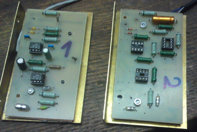

Hallo Anja, - is ja irre!!!- Ich weiß nicht wie oft ich diesen thread gelesen habe, aber Deine Schaltung ist mir nie aufgefallen, denn wenn ich das mal bewußt gelesen hätte, ..... Danke für den Hinweis und die veröffentlichten Unterlagen. Du arbeitest also an bzw. im ähnlichen Frequenzbereich?! Etwa auch an den geologischen, tektonischen Verschiebungen? Na da freue ich mich wirklich sehr, Viele LG Ralf
#2679525
Ralf Haeuseler schrieb: > Etwa auch an den > geologischen, tektonischen Verschiebungen? Nö, ich habe irgendwo mal gelesen daß man an hand vom Rauschen die Alterungsrate von Referenzen (Zener-Dioden) bestimmen kann und habe da mal erste Versuche gemacht. Allerdings habe ich da eher einen Gegenbeweis beim 0.1 - 10 Hz Rauschen in meiner Sammlung. Ein LM399 mit geringem Rauschen altert definitiv schneller als der andere. Ich fürchte daß eher das noch niederfrequentere Popcorn-Rauschen im Zusammenhang mit der Alterung steht. Bis jetzt habe ich leider noch keine Meßmöglichkeit die über Stunden im Mikrovoltbereich stabil ist. Gruß Anja
>Die verwendeten Sonden sind leider von sehr unterschiedlicher Impendanz >und deshalb schwer anzupassen. Es müssen aber gerade diese, sehr >unterschiedliche Sonden eingesetzt werden, weil diese Daten dann in >einem intenationalen Datenaustausch eingepflegt werden. Hast du einen Link zu solchen Sonden? Wie arbeiten die? Was haben die für Quellimpedanzen? >Es geht bei mir um den Frequenzbereich der seismischen// geologischen >Untersuchungen, also weit unter 1Hz bis in den 20sek-Bereich hinein,... Dann solltest du noch an etwas anderes denken: Das Spannungs- und Stromrauschen eines OPamps steigt ja bekanntlich mit abnehmender Frequenz stark an. Aber Achtung, da gibt es in der Steigung teilweise große Unterschiede. Es gibt OPamps bei denen sich der Rauschwert in nur einer Frequenzdekade verzehnfacht und andere brauchen zwei oder sogar drei Frequenzdekaden dafür. Eventuell kannst du das optimale Verhalten garnicht mit OPamps erzielen, sondern nur mit einem diskreten Aufbau? Ich meine mich an eine Schaltung zu erinnern, bei der ein ultrarauscharmer JFET eingesetzt wird, der für besonders niedriges Rauschen bei einem recht hohen Drainstrom betrieben wird. JFET haben den Vorteil, daß sie (bei nicht zu hohen Temperaturen!) praktisch keinen Rauschstrom haben und beim Spannungsrauschen einen sehr flachen spektralen Dichteverlauf zu niedrigen Frequenzen hin aufweisen, was ja auf sehr niedriges Popcorn-Rauschen schließen läßt.
Hallo, zu den Sonden habe ich keine, aber auch gar keine Unterlagen. Diese sind wohl auf einem sibirischen Ofen sitzend aus einem Stück gefeilt worden! Spass beiseite! Unsere Geologen kamen eines Tages mit ihrer gesamten Gerätschaft an und sagten:"Geht nicht mehr, - macht mal!". Wir haben eine große Schnauze gehabt:"Gar kein Problem, ...". Und seit dieser Zeit versuchen wir, erst einmal zu begreifen, auf was kommt es den Kollegen dabei an und zweitens wie können wir denen helfen. Diese Geräte sind entweder italienischen Ursprungs (evtl. USA) oder französischen Ursprungs. Allesamt als Unikat gebaut, meist diskret bestückt und als Ausgang ein Oszilloskop (kein Speicher, sondern mit hoher Nachleuchtzeit), vor dem die Jungs dann stundenlang sitzen und sich freuen, wenn eine bestimmte Impulsfolge erscheint, die parallel zur seismischen Aktivität läuft. Manchmal lassen sie einen Schreiber mit laufen, aus diesem haben wir die Frequenzbereiche errechnet und die Amplituden versucht rückwärts zu bestimmen. Es sind definitiv keine Fets im Eingang, nur stinknormale bipolare Transistoren und die kiloweise. Wir sind ja schon mit unseren Ergebnissen sehr weit gekommen, die Geologen sind auch mit unseren Ergebnissen zufrieden und haben über ihre Kollegen nach neuen Sonden geordert, nachdem wir versucht haben ihnen zu erklären, dass wir mehr Hintergrundwissen brauchen. Bis jetzt sind folgende wagen Erkenntnisse bei uns vorhanden: Parallel mit seismischen Aktivitäten wird die Leitfähigkeit zwischen drei Elektroden, die in einem Dreieck angeordnet sind gemessen, der Piezoschwinger löst den Messvorgang aus und schaltet die drei Sonden in einem bestimmten Muster ein und gibt dieses Signal extrem niederohmig aus(das erhalten wir dann). Zum weiteren arbeitet diese ganze Geschichte ohne Batterie, lediglich der Piezo liefert etwas. Die erste verwertbare Einheit ist eben der "Empfänger", den ich oben versuchte zu beschreiben. Bitte haltet mich nicht für blöd oder betrunken, es ist extrem schwierig zwischen unterschiedlichen wissenschaftlichen Disziplinen Informationen auszutauschen, die dann in einem zu entwerfenden Gerät enden und das außerdem noch funktionieren soll. Am Montag werde ich weitere Quellen anzapfen könen, da dann die Kollegen aus Frankreich und Italien zu uns ins Institut kommen, - diese versprachen ein neues Gerät mitzubringen, so das ich wenigstens erfahre was das hauptsächliche interessante Ergebnis ist (leitwerte, Frequenzen, Amplitudenverläufe, oder die Helligkeit des Mondscheins, usw.) Zwischnezeitlich erst einmal danke, vor allem Dir, Kai und Anja. Christian und branadic erhalten dann eine Rückmeldung wenn die Ergebnisse dieser (ihrer) Schaltungen vorliegen. Gruß Ralf

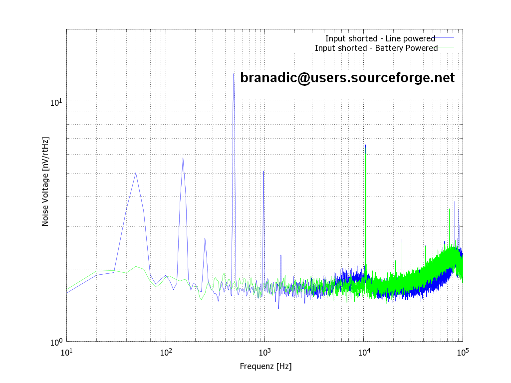

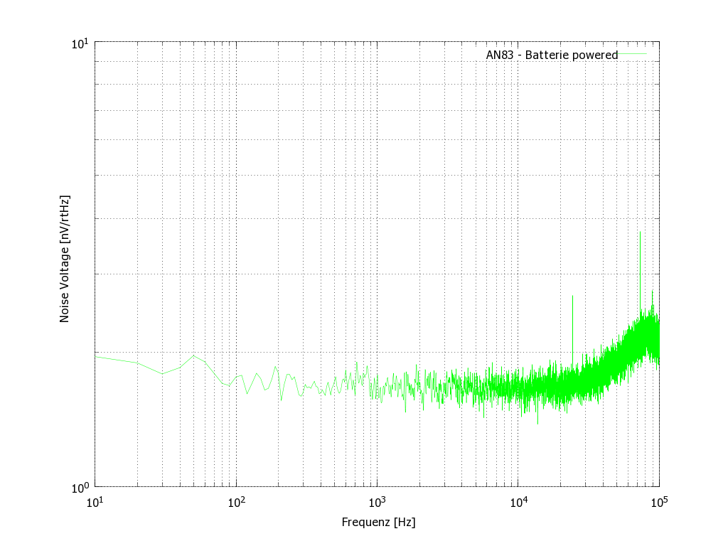

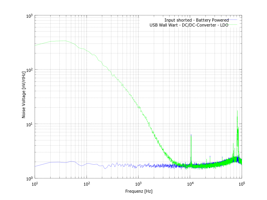

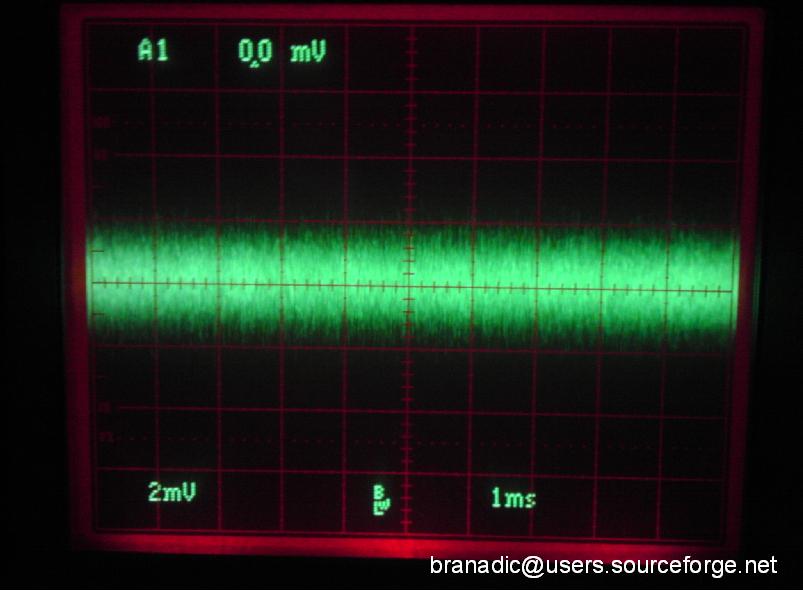

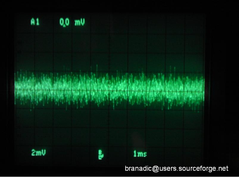

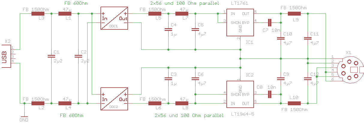

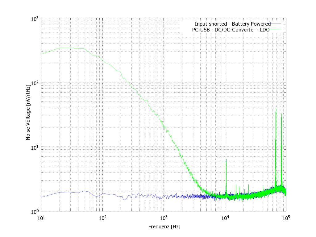

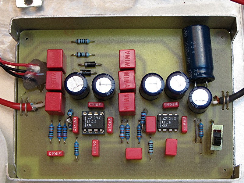

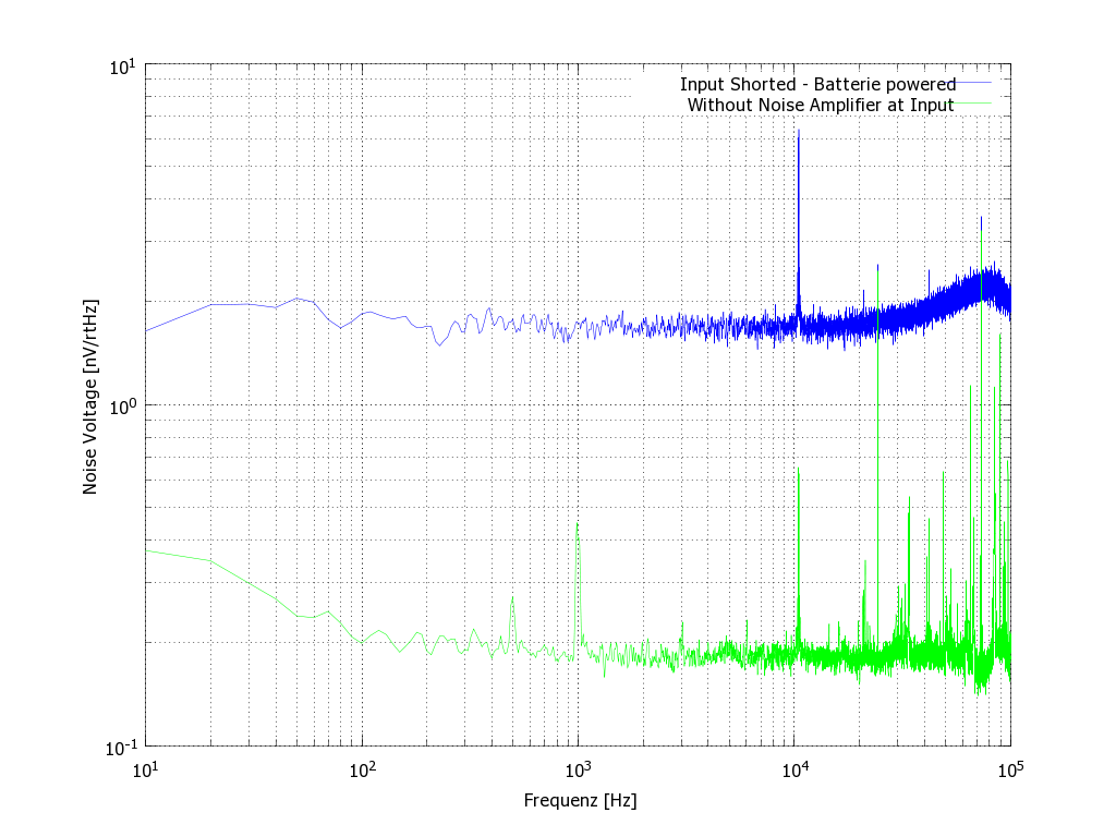

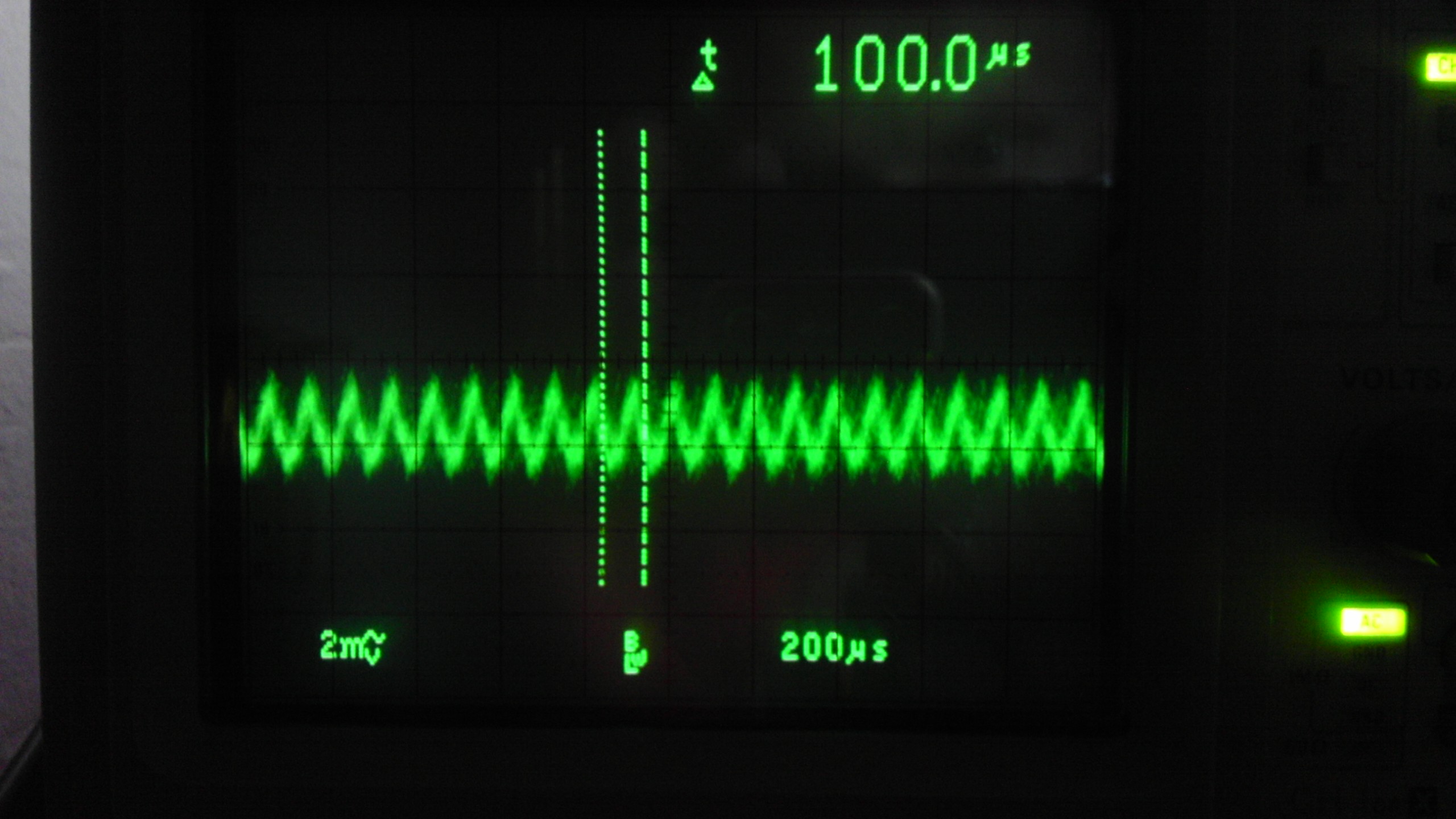

Nabend, ich wollte heute mal meine Schaltung trotz fehlendem Gehäuse in Betrieb nehmen, einfach weil die Neugier gesiegt hat. Irgendwas wollte aber nicht so wie ich, was sich an einem sehr unsymmetrischem Strom am Labornetzteil bemerkbar machte. Die Ursache konnte ich bisher aber noch nicht ausmachen. Da aber die neuen Leiterplatten eh eingetroffen waren habe ich also noch mal eine weitere aufgebaut und nach jeder Stufe geprüft, ob noch alles passt. Gut, die neu aufgebaute Schaltung läuft jetzt auch. Anbei ein erstes Bild, Eingang kurzgeschlossen und wie gesagt, ohne Gehäuse, versorgt mit ±4.5V aus meinen ELV-Labornetzteilen. Die Ablenkung entspricht demnach 2µV/Div und 1ms/Div, eben wie in AN83-5. Ich habe natürlich die 20MHz Bandbreitenbegrenzung aktiviert. Keine Ahnung ob man die Vertikalablenkung beim 2465A manuell beeinflussen kann, weiß da jemand was drüber? Falls ja, freue ich mich auf eine Kontaktaufnahme für den Informationsaustausch. Sieht für den Anfang doch schon mal gar nicht so schlecht aus und mit Batterieversorgung und einem Gehäuse herum bin ich zuversichtlich die Werte von J.W. reproduzieren zu können. branadic
#2682706
branadic schrieb: > Sieht für den Anfang doch schon mal gar nicht so schlecht aus Ist ja schon recht nah am Original. Mit Batterieversorgung, einer Keksdose und noch ein paar Wattebäuschen wird das schon. Ich frage mich gerade: wie viele Schaltungen mußte J. W. aufbauen bis er die finalen Werte herausgemessen hat. Schließlich konnte er ja aus dem vollen Schöpfen und hat möglicherweise die OP-Amps auch noch selektiert. Gruß Anja
#2682850
Anja schrieb: > Ist ja schon recht nah am Original. Mit zweiter Zeitbasis sieht das Bild noch mal etwas schärfer aus. > Mit Batterieversorgung, einer > Keksdose und noch ein paar Wattebäuschen wird das schon. Keksdose wird es eher nicht werden, ich hatte da an etwas anderes gedacht. Aber wozu soll ich die Schaltung mit Wattebäuschen bewerfen? Scherz beiseite, ist ja ein SMD-Aufbau, wo sollen da noch Wattebäuschen platziert werden? Das gesamte Gehäuse einfach damit ausfüllen? Anja schrieb: > Schließlich konnte er ja aus dem > vollen Schöpfen und hat möglicherweise die OP-Amps auch noch selektiert. Das möchte ich lieber gar nicht wissen, sonst macht sich wohlmöglich noch unendlicher Neid breit. Wahrscheinlich konnte er mit der Schubkarre in die Produktion fahren und hat sich ein paar Schippen voll aufladen lassen, die er dann vermessen hat. Und wahrscheinlich immer schön die besten OpAmps aus der Wafermitte eingepackt. branadic
#2682911
branadic schrieb: > Das gesamte Gehäuse einfach damit ausfüllen? Ich würde mindestens den 1. OP-Amp abdecken damit keine Luftströmungen an die Lötstellen herankommen. Bei SMD reicht wahrscheinlich die Bestückungsseite. Bei bedrahteten "bewerfe" ich von beiden Seiten. Ich nehme übrigens Abschmink-Pads. Die lassen sich besser in Form schneiden. Gruß Anja
#2682916
Ich werde das mal im Hinterkopf behalten und wenn das Gehäuse fertig ist prüfen, ob man einen messbaren Unterschied ausmachen kann. branadic

Hallo Ralf, die Spikes dürften wohl vom STM32 Board und seinem ADC kommen. Leuchtstoffröhren habe ich bei mir daheim nicht. branadic

Was haltet Ihr von diesen Reglern, z.B. in Kombination mit einem kleinen Schaltnetzteil davor: http://tangentsoft.net/elec/opamp-linreg.html Ich meine vor allem den letzten (Jung 2000). Wenn ich branadic oben richtig verstanden habe, ist seine Messung nur mit nem einfachen LDO hinter dem DC/DC. Diese Schaltung sollte das Rauschen eigentlich besser filtern. Vielleicht ist es auch besser nur ein AC/DC-Adapter zu nehmen der direkt auf 9V oder 12V geht und nicht noch einen zusätzlichen Schaltregler von 5V auf 9V.
#2719873
Hallo Ralf, wie ich schon schrieb kommen die Spikes m.E. nach vom STM32 selbst, Störungen die, auf welchen Weg auch immer, in den ADC einkoppeln. Daher auch immer die Cal-Messung mit kurzgeschlossenem Eingang, dann kann man schnell sehen, dass diese Spikes nicht vom DUT kommen. Anders dagegen die zwischen 70kHz und 90kHz auftretenden Spikes, die dürfte wohl vom DC-DC-Konverter kommen und über den LDO durchschlagen, denn sie sind in beiden Diagrammen zu sehen. branadic

Hab gerade das Datenblatt des DC-DC-Wandlers konsultiert (Reichelt: SIM1-0509 SIL4), er arbeitet bei 80kHz, womit sich der Peak also eindeutig erklären lässt. branadic
>Hab gerade das Datenblatt des DC-DC-Wandlers konsultiert (Reichelt: >SIM1-0509 SIL4), er arbeitet bei 80kHz, womit sich der Peak also >eindeutig erklären lässt. Dann müßte das tiefrequente Rauschen Faltungsprodukte also Aliasing sein? Ich habe jetzt mal nachgerechenet: Wenn da 200nV/SQRT(Hz) Rauschen bei 100Hz entsteht und der LT1028 bei 100Hz eine PSRR von 110dB hat, dann müßte die USB-Versorgung bei 100Hz mit 60mV/SQRT(Hz) rauschen. Das wären ja 4,0Vss Rauschen im 100Hz Band...

Kai Klaas schrieb: > Dann müßte das tiefrequente Rauschen Faltungsprodukte also Aliasing > sein? Nein, ich denke nicht. Du unterschlägst die LDOs in deiner Rechnung? Wie gesagt, der USB-Spannungswandler stammt von Arno H. Ich gehe davon aus, das er nichts dagegen hat, wenn ich den Schaltplan hier anhänge (Zitat: "Zum Test und zur Verwertung freigegeben!"). Zu den DC-DC-Wandlern noch folgende Angaben aus dem Datenblatt: Isolation Specifications: Capacitance 60pF, typ. Output Specifications: Ripple & noise (at 20MHz BW) 100mVp-p, max. Ich wollte eigentlich auch nur darauf hinaus, dass diese Art der Versorgung für den Rauschverstärker nicht geeignet erscheint. branadic
>Nein, ich denke nicht. Du unterschlägst die LDOs in deiner Rechnung? Oder ich habe nicht richtig verstanden, was du mißt... Ist das die AN83-Schaltung mit kurzgeschlossenem Eingang und die USB-Versorgung an den LT1028?

Es ist die AN83-Schaltung (allerdings mit 80dB Gain an einem ADC-Pin des STM32) mit Batterieversorgung, einmal mit kurzgeschlossenem Eingang und einmal mit besagter +5V-Versorgung am Eingang als DUT. Alle Klarheiten beseitigt? branadic

branadic schrieb: > Es ist die AN83-Schaltung (allerdings mit 80dB Gain an einem ADC-Pin des > STM32) mit Batterieversorgung, einmal mit kurzgeschlossenem Eingang und > einmal mit besagter +5V-Versorgung am Eingang als DUT. > Alle Klarheiten beseitigt? > > branadic Hallo und Moment mal bitte;- es ist also die um den Gain verstärkte 5Volt?! Dann ist die besser als gedacht. Ich bin ehrlich gesagt, von der rauschunterdrückenden Wirkung der LDOs nicht überzeugt. Als Lastregler usw. okay und unbestritten, aber als Mittel um das Rauschen zu minimieren?? Eher doch um Brummen und sonstige "sanft ansteigende" Störungen rauszunehmen. Ich muß heute abend wohl viel nachlesen, Gruß, der grübelnde Ralf

Ralf Haeuseler schrieb: > es ist also die um den Gain verstärkte 5Volt?! Der Gain des Rauschverstärkers ist in den Diagrammen selbstverständlich schon berücksichtigt worden! branadic

Mal nicht so schnell mit den jungen Hüpfern! Da ist noch einiges abzuklären! 1. Hat der ADC nun ein Antialiasing-Filter? Wenn nicht, dann mach mal einen RC davor und messe nochmal und dann vergleiche. 2. Sind die Spulen in deinem Schaltplan auf dem ersten Blick viel zu klein. Da würde ich eher mH erwarten. 3. Kannst du USB-Versorgung aus meiner Erfahrung komplett kippen. Wenn ich hier den PC einschalte, ist es aus mit dem tollen Ferritantennen-Empfänger. Erstaunlicherweise ist hier ein Laptop erheblich besser. Aber das hängt natürlich extrem von den verwendeten Geräten ab. 4. Kann ich aus deinem Spektrum nicht erkennen, ob es differentiell oder common mißt. Ich behaupte auch, daß du nicht mit kurzgeschlossenem Eingang messen darfst, sondern mit dem richtigen Quellwiderstand. Das ist der auf den du deinen Verstärker optimiert hast! 5. Würde ich auch die Abblockkondis wesentlich umfangreicher gestalten. 6. Wissen wir nicht viel über dein SNT. Vor allem hat es einen Kondi über der Isolationsbarriere oder nicht? Aufmachen! Nimm mal andere. Ich hab hier ne ganze Kiste von den Dingern. Du nicht? 7. Schau dir den Nachbarthread zu Wandwarzen an: Beitrag "Qualität billiger USB-Steckernetzteile" 8. Die Filter in deiner Schaltung brauchen wiederum halbwegs die richtigen Abschlußimpedanzen. Sonst können insbesondere die Induktivitäten nicht wirksam werden. T-Glied für niederohmig, pi-Glied für hochohmig. 9. - hier alles was mir noch nicht auffiel. - Also geb nicht so früh auf!

>Prüf das mal mit dem Aliasing. Das sieht dann nämlich genau so aus, wenn >es da wäre. Der Kurvenverlauf ist charakteristisch. Du meinst den 10kHz Peak? Sieht meiner Meinung auch verdammt nach Aliasing aus... >Du willst also einen neuen Ansatz machen? Simulier es doch in SPICE. >Geht schneller als Rechnen (Wenn es an Erfahrung fehlt, Abschätzen ist >natürlich immer schneller). Ich möchte mich jetzt nicht in der Vordergrund spielen, aber wenn ich das hier richtig verstanden habe, ist das Ganze mehr ein Spielen und Lernen auf hohem Ninveau, als das schnelle Finden einer speziellen Lösung. Ich genieße es jedenfalls, daß hier Leute in aller Ruhe genau das machen, was ich auch schon lange mal machen wollte. >Rein informativ: >Filterorder geht ordentlich rein. >So in etwa: >http://books.google.de/books?id=NuRvHVMuzI4C&pg=PA... >5aUzc9Uxglqaygmqz5_Ps9dI&hl=de > >In deine berühmte AN83 schaue ich jetzt nicht extra rein. Der LT1028 arbeitet in der Schaltung als reiner Linearverstärker. Gefiltert wird anschießend, mit einem LTC1562. Der LT1028 hat bei 100kHz eine "open loop gain" von 60dB. Also hat er bei einer Verstärkung von 40dB noch rund 20dB Verstärkungsreserve. Das sollte für einen so klirrarmen OPamp wie den LT1028 eigentlich reichen.
20dB Reserve wäre ja direkt nach Textbook.
#2721549
Kai Klaas schrieb: > Du meinst den 10kHz Peak? Sieht meiner Meinung auch verdammt nach > Aliasing aus... Wäre schön wenn das Aliasing wäre, dann wären die Maßnahmen klar. Tatsächlich ist es aber eine Störung die vom STM32-Board selbst kommt, die entweder direkt in den ADC-Pin einstrahlt oder über die Versorgung / Vref des STM32-Boards den Weg in den ADC findet. Anbei mal eine Messung in den ADC-Pin hinein. Das bedeutet Ursachenforschung... branadic
#2721589
Mh, verdammt, sieht mir schwer nach der GLCD-Hintergundbeleuchtung aus. branadic
Und die war bei Batteriebetrieb aus? Ist das eine EL-Folie? Auch die Frequenz paßt nicht zusammen. Wohlmöglich doch Aliasing. Was ist denn die Sample-Frequenz des ADC, die des 1562? Auch der brauch ein solches analoges Filter. Nee, ich schaue jetzt nicht in sein DB. Mein Eiweißspeicher dünkt mir, daß das ein SCF ist.
#2721705
Nein, die ist auch bei Batteriebetrieb eingeschaltet, daher ist der Peak auch bei Batterieversorgung und kurzgeschlossenem Eingang zu sehen (blau), auch wenn er sich hinter der Messung (grün) zu verstecken versucht. Keine EL-Folie, sondern LED-Backlight. In jedem Fall scheinen die 10kHz vom LCD zu kommen, ich konnte sie jedoch noch nicht genau lokalisieren. Bei der Messung in den ADC-Pin hinein war der Rauschverstärker selbstverständlich abgeklemmt. Die Samplefrequenz des ADC liegt bei 219512 Sps, dies liegt Prinzip bedingt an den STM32 internen zur Verfügung stehenden PLLs und Teilern. Zum LTC1562: The LTC®1562 is a low noise, low distortion continuous-time filter with rail-to-rail inputs and outputs, optimized for a center frequency (fO) of 10kHz to 150kHz. Unlike most monolithic filters, no clock is needed. branadic
Möglicherweise eine Ladungspumpe für die Erzeugung irgendwelcher Kontrastspannungen?
#2721727
Bin schon auf der Suche im Quellcode und den Datenblättern. branadic
#2721789
Kurzes Fazit für heute, es handelt sich eindeutig um Störungen am ADC-Pin, die durch Berücksichtigung des Verstärkungsfaktors des Rauschverstärkers mit verschleppt werden. Das zeigt das Leistungsdichtespektrum der Messungen nur mit Spannungsteiler am ADC-Pin sehr eindrucksvoll. Hier muss also die Ursache gefunden und beseitigt werden. Im schlimmsten Fall ist der Einsatz eines externen ADC mit ordentlicher Referenz und Spannungsversorgung erforderlich. branadic

N'abend, mittlerweile habe ich herausgefunden, dass es nicht am Backlight liegt. Jetzt gibt es noch zwei potentielle Kandidaten, entweder es ist der Touchcontroller oder aber der Displaycontroller selbst. Wie auch immer, für einen ersten Versuch habe ich einfach mal das Display heruntergenommen und eine neue Aufnahme mit kurzgeschlossenem Rauschverstärker durchgeführt, das Spektrum sieht nun viel sauberer aus. branadic
Sieht doch gut aus. Sind da nicht noch 23,4KHz und 77,5KHz zu sehen? Ich weiß, wir hatten den Fall schonmal woanders. Das du irgend so ein aufgeblasenes Entwicklungsboard hast, macht die Sache nicht einfacher. Ich hatte auch mal gesucht und am Ende wars dann der MAX2323. Das Teil niemals auf empfindlichen Boards verwenden! Andere würden wir nun nach dem genauen Schaltplan fragen ;-)
>Wie auch immer, für einen ersten Versuch habe ich einfach mal das >Display heruntergenommen und eine neue Aufnahme mit kurzgeschlossenem >Rauschverstärker durchgeführt, das Spektrum sieht nun viel sauberer aus. Eigentlich reicht es ja, wenn man weiß, daß die Störung nicht von der eigenen Meßschaltung kommt...
#2724787
Kai Klaas schrieb: > Eigentlich reicht es ja, wenn man weiß, daß die Störung nicht von der > eigenen Meßschaltung kommt... Warst nicht du einer der Leute die Aliasing in der 10kHz-Störungen gesehen haben wollen? Abdul K. schrieb: > Sind da nicht noch 23,4KHz und 77,5KHz zu sehen? Ich > weiß, wir hatten den Fall schonmal woanders. Nein, sind sie nicht, die Störungen sind µC-gemacht, vgl. mit dem Bild hier: Beitrag "Re: Einfacher Messverstärker 10 Hz - 100 KHz" Warum haben Leute die sich mal mit Sendern beschäftigt haben eigentlich immer gleich eine Senderparanoia und sehen in jeder Spektrallinie sofort einen Sender? :D branadic
Hallo, kannst Du problemlos eine andere Skalierung verwenden, z.B. 10kHz bis 100kHz, damit die Auflösung größer ist und die Rechenparameter für den MC andere sind? Gruß Ulli
#2724987
Nein, die Samplerate ändert sich dadurch ja nicht. Die untere darstellbare Frequenz hängt von der Aufnahmelänge ab: 10Hz --> 100ms. Das einzige was man dadurch erreicht ist, dass man weniger Samples pro Messung hat. Der µC nimmt 100ms lang auf und sendet dann seine Daten an den PC, die Auswertung der Daten erfolgt dann offline im PC. Ich könnte also genauso gut einfach in der Auswertesoftware die Messreihe verkürzen. branadic
>Warst nicht du einer der Leute die Aliasing in der 10kHz-Störungen >gesehen haben wollen? Und genau das hast du jetzt ausgeschlossen. Das ist doch super!
>Wie auch immer, für einen ersten Versuch habe ich einfach mal das >Display heruntergenommen und eine neue Aufnahme mit kurzgeschlossenem >Rauschverstärker durchgeführt, das Spektrum sieht nun viel sauberer aus. Hhm, kann es sein, daß dein Signal sehr klein ist und deshalb die Störspikes so herausstechen? Was, wenn du das Signal noch mal um den Faktor 10 verstärkst, bevor du in den ADC hineingehst?
#2725787
Kai Klaas schrieb: > Hhm, kann es sein, daß dein Signal sehr klein ist und deshalb die > Störspikes so herausstechen? Mit ~40mVpp denke ich ist das Signal des kurzgeschlossenen Rauschverstärkers mit 80dB recht groß. branadic
>Mit ~40mVpp denke ich ist das Signal des kurzgeschlossenen >Rauschverstärkers mit 80dB recht groß. 400mVpp wären mehr...
#2726034
Kai Klaas schrieb: > 400mVpp wären mehr... Scherzkeks, alles >40mVpp sind mehr ;) branadic
>Scherzkeks, alles >40mVpp sind mehr ;) Schön zu sehen, daß du Humor hast... Nein, ich habe mir dabei folgendes gedacht. Ich habe das PSC500 von Velleman http://www.velleman.eu/downloads/0/user/usermanual_pcs100_pcs500_k8031_de.pdf Leider werden über die Parallelport-Schnittstelle soviele Störungen eingekoppelt, daß die empfindlichsten Meßbereiche des Scopes kaum genutzt werden können. Selbst bei kurzgeschlossener Prüfspitze wimmelt es nur so von Spikes und Artefakten. Da wünscht man sich natürlich ein möglichst großes Signal. Und da dachte ich, daß du vielleicht auch von einem größeren Signal profitieren könntest.

So, hier mal ein kleiner Zwischenstand von mir. Ich habe heute die Trimmer getauscht und den Verstärker neu abgeglichen. Die neue ungefilterte Anstiegszeit beträgt nun 105ns, wie man auf dem Bild sieht. Dies entspricht einer Bandbreite von 3,33MHz. Etwas mehr als 1MHz Steigerung also. Allerdings hat sich, wie schon weiter oben beschrieben das Rauschen leicht vergrößert und es gibt ein deutlich stärkeres Überschwingen, welches ich nicht weiter weg kriege. LG Christian
Christian L. schrieb: > So, hier mal ein kleiner Zwischenstand von mir. > Ich habe heute die Trimmer getauscht und den Verstärker neu abgeglichen. > Die neue ungefilterte Anstiegszeit beträgt nun 105ns, wie man auf dem > Bild sieht. Dies entspricht einer Bandbreite von 3,33MHz. Etwas mehr als > 1MHz Steigerung also. Allerdings hat sich, wie schon weiter oben > beschrieben das Rauschen leicht vergrößert und es gibt ein deutlich > stärkeres Überschwingen, welches ich nicht weiter weg kriege. > Auf was bezieht sich das, etwas AN83? Dort ist Butterworth-Charakteristik erwähnt, also möglichst rechteckige Filterform um die Noise-Bandbreite minimal zu bekommen. Wenn du da mit einem Rechteck draufgehst, geht das mehr Richtung Datenübertragung und da versucht man die Gruppenlaufzeit konstant hinzubiegen, was mit Butterworth nicht zu machen ist. Da brauchst du Bessel, Gauß usw.

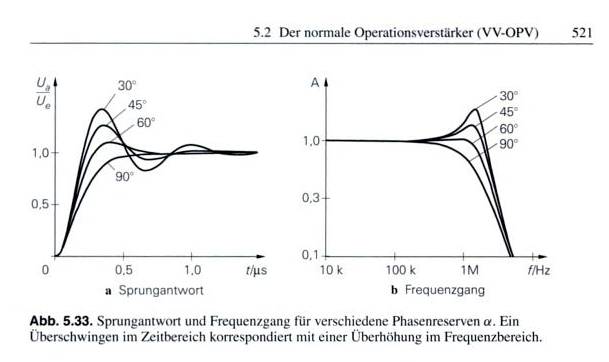

Der LT1028 braucht übrigens auch diese Kompensation über R9/R10. Dessen Frequenz- und Phasengang ist für 1-Verstärkung nicht brauchbar.
ArnoR schrieb: > Wie auch von Kai empfohlen, würde ich die Dekompensationskondensatoren > weglassen. Dann ist aber die Bandbreite erst recht sehr klein. Erst durch die Kondensatoren kann man die Bandbreite überhaupt so stark erhöhen. > Der LT1028 braucht übrigens auch diese Kompensation über R9/R10. Dessen > Frequenz- und Phasengang ist für 1-Verstärkung nicht brauchbar. In dem Schaltplan oben ist die Verstärkung der Eingangsstufe noch bei hundert, ich hatte sie für die jetzigen Versuche halbiert. Somit läuft der LT1028 auch mit einer Verstärkung von zwei. Ich denke aber, dass ich den Verstärker wieder zurück bauen werde. Dann verliere ich zwar 1MHz Bandbreite, habe aber dafür weniger Überschwingen, wie hier zu sehen: Beitrag "Re: Einfacher Messverstärker 10 Hz - 100 KHz" Ein gewisses Überschwingen ist nach Datenblatt des AD797 allerdings normal. LG Christian
#2729606

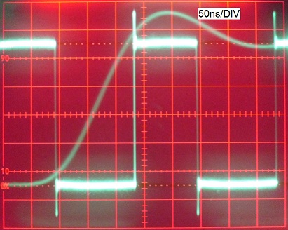

> Ein gewisses Überschwingen ist nach Datenblatt des AD797 allerdings > normal. Die Bilder im DB beziehen sich auf kleine Verstärkungen 1 bzw. -1. Bei Vu=40dB macht der kein Überschwingen mehr, weil dort die Phasenreserve 90° ist. > Somit läuft der LT1028 auch mit einer Verstärkung von zwei. Dein Problem dürfte der LT1028 sein. Auch bei Vu=6dB hat der eine viel zu kleine Phasenreserve.
Der LT1028 ist eben auf Kippe designet, damit er in den Kurzdaten besser dasteht. Eine gewisse Mogelpackung wenn man europäische Maßstäbe anlegt, die eher konservativ sind. ArnoR schrieb: >> Ja, aber wir wollen doch in einem eingeschränkten Band messen, nämlich >> zwischen 10Hz und 100kHz. Und der Überschwinger repräsentiert eine >> Frequenz bei 3,3MHz. Da hat das 4polige Tiefpaßfilter schon weit über >> 80dB Dämpfung. > > Na gut. Besser fände ich es aber, die Bandbreite gleich mit einem > passend dimensionierten Verstärker einzustellen, als erst zu breitbandig > mit deutlicher Überhöhung zu verstärken und das dann wegzufiltern Das Phasenreserve-Diagramm ist interessant. Ist mir so im TS noch gar nicht aufgefallen. Wie wohl die Linearitätsreserve aussieht? Die hängt ja direkt von der Gegenkopplung ab.

Hallo, ich möchte zum Thema Meßverstärker unsere Stromversorgung vorstellen. Auch wenn verschiedentlich die „Fahne der Netzteile“ hochgehalten wurde, bin auch ich der gleichen Meinung wie @Anja und finde es besser mit Akkus zu arbeiten. Ich benötige die Geräte über einen langen Zeitraum und habe sie dementsprechend mit großzügig bemessenen Akkus ausgerüstet. Trotz der Netzfreiheit habe ich den für die Abschirmung notwendigen Aufwand für die Netzverbundenen Arbeiten betrieben, lediglich das mit der Schirmwicklung in den Trafos habe ich mir verkniffen, soll heißen, ich arbeite auch teilweise mit Netzbetrieb. Es sind für die Versorgung zwei Blei- Gel- Akkus eingesetzt. Diese werden mit einer Aktivatorschaltung geladen und dann wieder impulsmäßig belastet und somit in Form gehalten. Diese Schaltung ist eine abgewandelte Platine von ELV mit der Bezeichnung BLA1000. Diese sind bei uns schon geraume Zeit im Einsatz, haben sich mehrfach bewährt. Bei Interesse nach der Schaltung kann ich diese zu senden, da ich keine Publikation dazu machen möchte. Der verwendete Akkutyp hat eine Kapazität von 0,8Ah und „hält“ einen guten Arbeitstag für die Messungen durch. Die Bleiakkuversorgung ist durch eine Lastabwurfschaltung gegen Tiefentladung geschützt und wird bei „Netzfreiem Betrieb“ über die oben genannte Schaltung geladen und überwacht. Ich umgehe damit auf der einen Seite die möglichen Störungen aus dem Netz und zweitens erreiche ich damit definierte und reproduzierbare Verhältnisse beim messen der Proben. Die Umschaltungen erfolgen mit Relais des Typs SDS Relais S2- 24. Die Entscheidung für diesen Typ fiel auf Grund von zwei wesentlichen Eigenschaften, die da sind erstens gute Kontaktkonstanz für unsere Zwecke mit ca. 200 000 000 Spielen, wie auch den elektrischen Parametern und auf Grund der großen Spreizung von Anzugsstrom zu Haltestrom. Dadurch bleibt auch die Verlustleistung bei aktiviertem Betrieb sehr gering (sprich Wärmeabgabe) und der Verbrauch fällt bei der Akkukapazität nicht ins Gewicht. Das DSO hier der Typ 062 und sein 100-fach Verstärker haben ein eigenes NiCd Akku-Pack und sind mit 2,2Ah damit auch für ca. 12h einsatzbereit. Die NiCd Akkus werden mit einer modifizierten MAX712 – Schaltung geladen, die ebenfalls mit einer Tiefentladungsschutzschaltung ausgerüstet ist. Der DSO wird mit einem kommerziellen Vorverstärker betrieben, der zwei umsteckbare Kanäle hat. Diese haben Verstärkungen von 100, bei einem Frequenzgang von 1Hz bis 1kHz und einmal 100Hz bis 100kHz. Diese sind jeweils mit einem LT1057 parallel zu LT1028 aufgebaut. Damit ergibt sich eine Eingangsempfindlichkeit von 1mV pro Skt. Für den DSO , die FFT Diagramme werden nachgereicht, wenn die USB-Schnittstelle des DSO wieder „gesundet“ ist. Zurzeit geht es bei mir alles sehr schleppend vorwärts. Aber ich hoffe den Anschluss bald wieder zu erreichen. Das Gehäuse ist auch ein wenig weiter gekommen, die Verstärker (also meine Proben) sind alle auf Messingwinkel montiert, die in einer Messing- Abschirmung stecken, die sich wiederum in einem Stahlblechgehäuse befinden. Die Abschirmungen sind alle mit einander verbunden, aber nicht mit Masse, sondern diese Verbindung ist erst an der Eingangsbuchse, - wie im Thread schon abgebildet - . Die Verbindung mit dem Stromnetz ist zum messen getrennt, d.h. auch kein Schutzleiterkontakt vorhanden, also absolut Netzfrei und Potentialfrei! Ich habe diese Potentialfreiheit schon öfters zu schätzen gewusst. Oben erwähnter DSO starb bei einem Kontakt mit einer Radaranlage,- jedenfalls seine USB- Verbindung, weil keine Massefreiheit beachtet wurde!! Nebenbei: Unsere Jugendgruppe erarbeitet gerade einen Artikel für bzw. über die Lade und Endladeschaltungen, mit Tiefentladeschutzschaltung für die Blei und die NiCd – Akkus der Meßverstärker. Trotz der auslaufenden Verfügbarkeit der NiCd Akkus, ist dieser Artikel meiner Meinung nach wichtig. LG Ralf

Guten Tag, ich reiche hier die Schaltungen des Tiefentladeschutzes für a.) die beiden Pb- Akkus, wie auch b.) für die NiCd- Gruppe und c.) Ladeschaltung für die NiCd mit MAX712 nach. Beide Schutz- Schaltungen sind als Lastabwurf geschaltet, d.h. bei Erreichen der eingestellten Abschaltspannung des zu überwachenden Akkus wird der gesamte Verbraucherteil, also die Probenverstärker betriebsspannungsmäßig komplett abgetrennt, die Masseleitungen werden nicht geschaltet. Eine Besonderheit gibt es bei der Pb- Schaltung, hier wird in zwei Etappen die Betriebsspannung wieder zugeschaltet. Grund ist die große resultierende Kapazität der Elkos, weil in meinem Gerät die Probenplatinen Betriebsspannungsmäßig parallel liegen. Vorher durchgeführte Versuche zeigten ein recht zeitiges Ausfallen der Relaiskontakte bei direktem Schalten der Ub auf die Leitung der Verstärker und damit ein Ausfall der Kontaktgruppe. Um solche Ausfälle zu vermeiden, wurde dieser Weg genutzt. Funktion: Als erstes wird über eine Schutzwiderstand in der Plus, wie auch in der Minus- Leitung die Spannung angelegt und nach einer sich ergebenden Zeitkonstante aus der Lastkapazität (Summe der Abblock-Kondensatoren der Verstärker) und den Reihenwiderständen R5 und R9. Wir haben das so eingestellt, dass sich die Spannungen an den Verstärkern schon eingestellt haben, ehe das Relais über den Q1 aktiviert wird. Der Kondensator C1 bewirkt eine Verschiebung im Einschaltmoment schon unterhalb der Triggerschwelle. Es wird das zweite Relais geschaltet und dessen Kontaktgruppe liegt dann parallel zu den Widerständen R5 und R9, schließt diese kurz. (Schaltung TiefSchutz_Pb) Die NiCd Schaltung aktiviert sich alleine bei Anlegen der Netzspannung. Es bedarf keiner weiteren Erläuterung. (Schaltung TiefSchutz_NiCd) Die Ladeschaltungen liegen immer direkt an den Akkus, so dass bei vorhandener Betriebsspannung d.h. Netzspannung die Akkus geladen bzw. gepuffert werden. Der Zustand des „Netzverbundenseins“ wird an der Frontplatte mit einer LED signalisiert, so dass Fehlinterpretationen der Ergebnisse eigentlich vermieden werden müßten. Die Lade - Schaltung für die NiCd ist mit dem MAX712 realisiert, (Schaltung MAX712_9_6_Volt_kl). Jetzt werden die noch notwendigen Abschirmungen gebaut, die Frontplatte bestückt und montiert, die USB- Schnittstelle repariert und dann beginnen die Meßreihen; LG Ralf

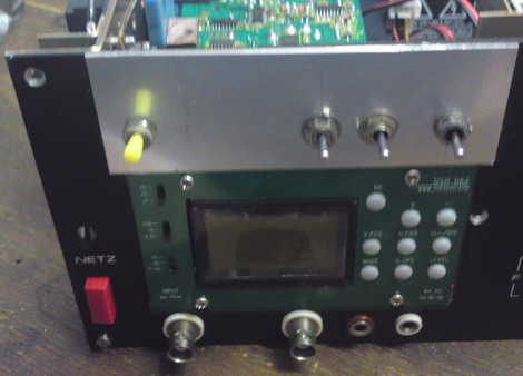

Guten Tag, auch bei ging es weiter; hier die Frontplatte des Meßverstärker, fertig eingebaut. Es sind noch Funktionsmängel vorhanden, so dass ich mit den Meßreihen immer noch nicht beginnen kann. Die Frontplatte ist aufgeteilt in zwei Funktionseinheiten, die linke Seite ist die Anzeige- und Auswerteeinheit, also den MINI- DSO (hier ein DSO 062 von SEED/JYETECH). Zwischen den beiden BNC- Buchsen ist ein 100- fach Verstärker, der nun die Auswertung von 1mV/ SkT erlaubt. Oben sind die Signal- LEDs des Versorgungszustandes (Netzverbunden; Akkuversorgt und AUS) mit den zugehörigen Schaltern. Die rechte Seite enthält die DUTs, drei Verstärker, einer davon in zwei Kanälen. Der linke davon ist der zweikanalige, die den unteren Frequenzbereich abdecken, also von 0,1 Hz bis 100 Hz und 1 Hz bis 1 kHz. Diese Aufteilung ergab sich als Folge der Ergebnisse die in den letzten Monaten hier im Thread postuliert wurden und auch in praktischen Schaltungen nachgebaut und bewertet sind. Das gesamte Gerät mit den abgeschirmten DUTs ist ein weiterer Schritt gewesen um zu definierten und vor allem reproduzierbaren Werten zu kommen. So sind im Laufe der letzten Monate mehrere Versionen der gleichen Schaltungen aufgebaut worden, die entweder unterschiedliche Schaltkreisbestückungen oder unterschiedliche Layouts erhalten haben. Es soll untersucht werden, für welchen Frequenzbereich und welchen Eingangswiderstand sich die optimale Konzeption ergibt. Auch wurde versucht, die „Suche nach der einzig richtigen Masseführung!“ zu einem Ergebnis zu führen. Weiter hier anbei die korrigierte Schaltung des Akkuteiles für den MINI-DSO, den 100- fach- Verstärker vor dem MINI- DSO und den Lautsprecherverstärker. Verändert sind die Anschaltung der FASTCHARGE- LED durch die direkte Ansteuerung vom 5 Volt- Ausgang des MAX712 T1. Weiter ist der Fet – T4 zum überbrücken des Rsense mit seinem Treibertransistor T3 eingefügt worden. Der FET T4 sollte einen kleinen Drain – Source Widerstand in der Größenordnung um 10 mOhm (MilliOhm) haben. Hallo @branadic, den Vorschlag nehme ich gerne auf. Denn auch mein Ziel ist es vergleichbare Bedingungen zu haben. ABER: Ich habe von PIC keine Ahnung und brauche auf diesem Gebiet echte Hilfe. Zur Erklärung; Ich habe 1972 bis 1974 Rechentechnik bei NORDEN- Systems in den USA gelernt. Damals ZILOG Z80 und deren Peripherie (SIO, PIO, CTC usw), das ging dann in immer kürzeren Schritten über 8088, 8086, 80186 bis zum 80286. Da habe ich dann aufgehört, denn „nun machte der Rechner ja alles, das braucht man NIE!!!“. Das war alles in Assembler, teils in BASIC, das war aber meistens selbstprogrammiertes MAKRO- Design. Dann kamen die ersten kompletten Mikroprozessoren (z.B. MOTOROLA 68HC05 usw.) Da habe ich mich wieder reingekniet, auch wieder Assembler, dann kam ATMEL mit seinen AVR, da habe ich auch mit gemacht auch in Assembler, auch hier mit dem Transistortester von Markus Frejek. Was anderes kann ich nicht, dazu bin ich zu blöd. Diese ganzen Hochsprachen und auch die anderen Prozessoren wie PIC habe ich nicht gelernt. Und wenn ich etwas baue, will ich es auch begreifen, warum das so ist und warum es funktioniert. Die ARMs habe ich noch leicht im Blickwinkel, aber PIC---… . Siehe oben. Vielleicht findet sich ein OM, der mir die Dinger brennt, dann bin ich voll dabei, denn ein Kennlinienschreiber wäre für unsere Projekte ausgezeichnet. So nun werde ich meine Fehler im Meßverstärker weiter suchen, in der Hoffnung bald fertig zu sein. LG Ralf
