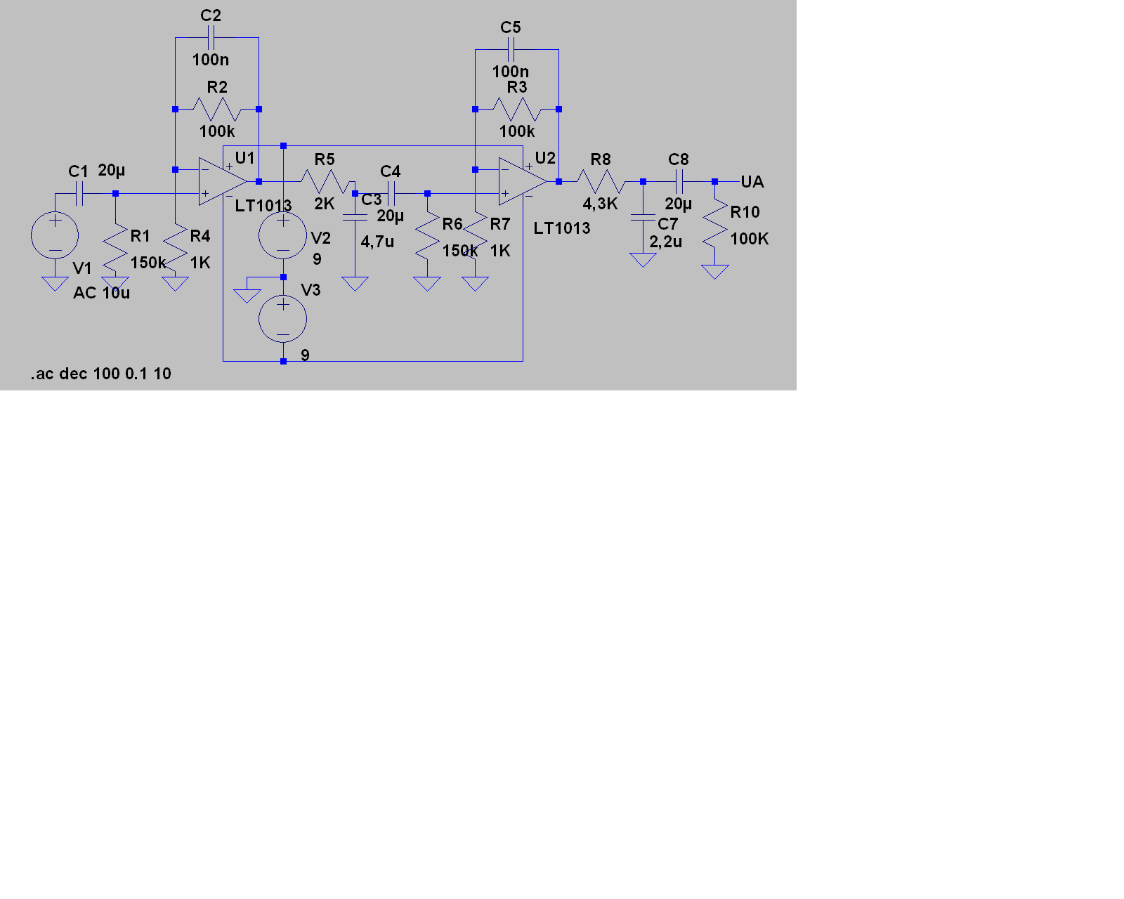

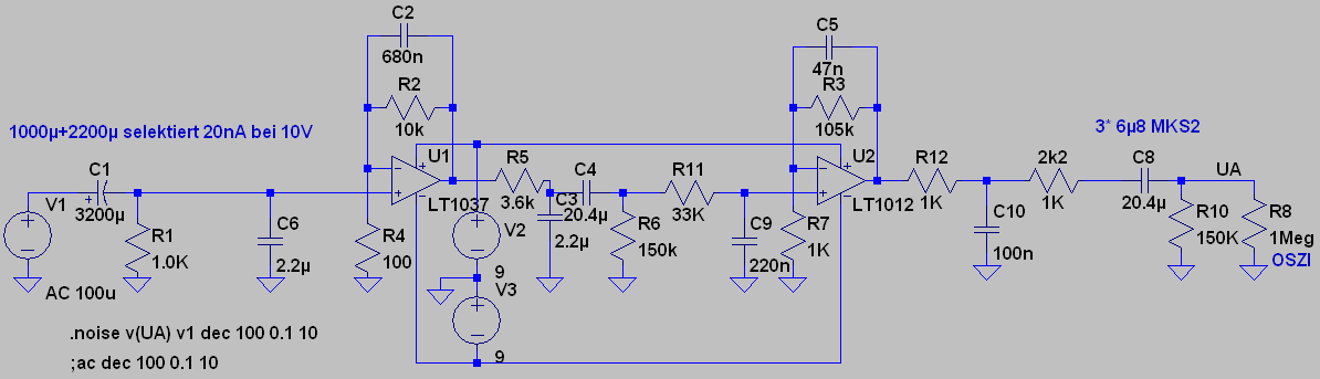

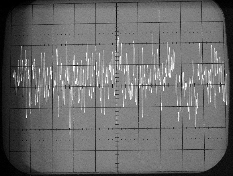

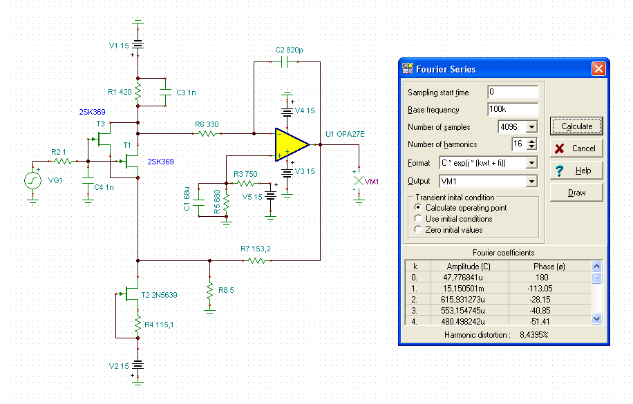

ich suche eine Schaltung um das 0.1Hz - 10 Hz Rauschen von
Referenzspannungsquellen am Oszi-Eingang (2-5mV/Div bei 1MegOhm) zu
vergleichen. Ich erwarte etwa Pegel im Bereich 1 - 3 (-5) uV Peak-Peak
an Rauschspannung bei einem DC-Offset von ca 5, 7 oder 10V.
Die Anforderungen an den Verstärker wären:
- Eigenrauschen < 0.3uVpp im Bereich 0.1 - 10 Hz
- Bandpaßfunktion 0.1 - 10 Hz
- Verstärkung ca. 10000
- Die maximale Stromspitze beim anschließen der Referenz
(Eingangs-Kondensator) darf nicht über ca 3mA gehen da sonst die Gefahr
besteht daß die Referenz altert. (also Eingangsimpedanz > 2500 Ohm).
Die angehängte Schaltung zeigt mal das Prinzip. Hat jedoch ein zu hohes
Eigenrauschen von ca. 0.7uVpp. Außerdem scheint die Schaltung instabil
zu werden sobald das Eingangsrauschen kleiner als 2 uVpp wird. Ich messe
da Ausreißer > 6uVpp die nicht im Meßsignal sein können.
Probehalber habe ich den LT1013 durch 2 "rauschärmere" LT1037 ersetzt
mußte aber feststellen daß wegen dem Stromrauschen das Eigenrauschen
viel schlechter wurde.
Eventuell kennt ja jemand die Schaltung oder Bezeichnung von
entsprechenden Oszi-Einschüben.
Oder irgendwelche Schaltungstricks wie man den Eingang gestalten muß.
Gruß Anja

Hast du schon mal in Richtung Chopper/Autozero überlegt?
Die AN70 von LT kennst du?
http://cds.linear.com/docs/Application%20Note/an70.pdf
Anhang B ist hier interessant, lass dich nicht vom Titel täuschen.
Arno
von Anja (Gast)
Ja klar allerdings haben alle Chopper die ich kannte ein Rauschen von
mindestens 1.5 uVpp (also Faktor 5 mehr als ich benötige). Der LMP
scheint ein bischen besser zu sein ist aber immer noch Faktor 3 (bei 100
Ohm Eingangsimpedanz) zu groß.
Die AN70 werde ich noch auswerten vielleicht findet sich ja von den
älteren Verstärkern irgendwo eine Schaltung. Danke hierfür.
Gruß Anja

von Anja (Gast)
Henrik V. schrieb:
> Und schon mal Gebäckdose beiseitelegen ;)
Das ist meine geringste Sorge wenn ich an den Elko und die FETs denke.
Die Dose liegt schon bereit :-)
so was wie AN124 habe ich gesucht.
Die 0.16uVpp scheinen also das Ende der Fahnenstange zu sein.
Ich muß wohl mit meinem Design deutlich niederohmiger werden.
Die Einschaltströme muß ich dann durch Vorladen des Eingangskondensators
in den Griff kriegen.
Und gute Elkos finden. Die OSCONs aus AN83 sind ja noch halbwegs
bezahlbar.
Nasse Tantals mit 470uF sind bei RS nicht unter 100 Eur/Stück zu
kriegen.
Die Eingangswiderstände werde ich wohl auch auf Draht oder Metallfolie
(S102) anstelle Metallfilm umstellen müssen.
Mit einem guten OP (AD797 oder LT1028) müßte ich dann halbwegs
hinkommen.
Gruß Anja

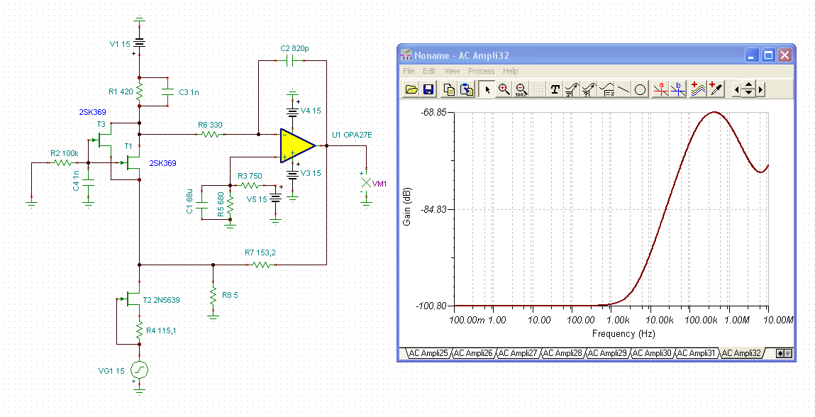

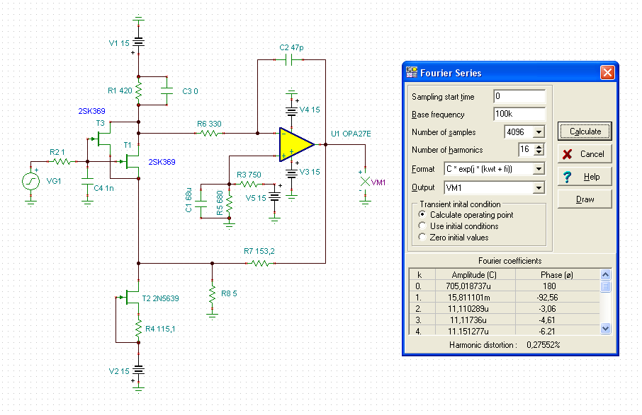

Was soll denn der Quellenwiderstand sein? Du kannst das
Spannungsrauschen beliebig drücken, erkaufst damit aber Stromrauschen
mehr und mehr.
Was du wirklich brauchst, sind hochwertige Transistoren!
Das sind welche mit niedrigem 1/f-Rauschen und großer Verstärkung. Schau
mal beim NIST vorbei. Die haben endlos AppNotes über solche
Verstärkerschaltungen.
Für den Audio-Bereich empfehlen sich da JFET-Transistoren wie 2SK369.
Bei sehr niedriger Quellenimpedanz kann ein bipolarer von Vorteil sein,
z.B. 2N4401.

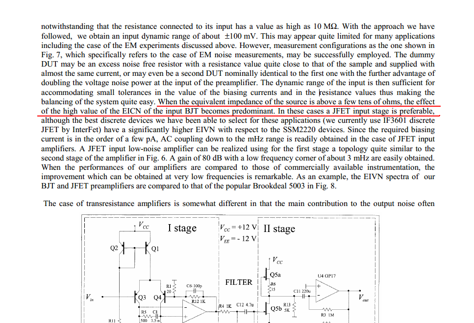

Hängt die linke Seite des Eingangscaps dann dabei in der Luft oder ist
sie mit Masse verbunden?
Dieser Ausreißer kann tiefstfrequentes Popcornrauschen sein. Eine Unart,
die oft dem Stromrauschen zugeordnet und nur selten spezifiziert wird.
Man findet ja gewöhnlich Spezifikationen über das 0,1...10Hz
Spannungsrauschen in den Datenblättern aber nur sehr spärliche Angaben
über das Stromrauschen.
Der LT1028 wird dir nur befriedigende Resultate liefern, wenn du mit um
die 100R äußerst niederohmig am Eingang arbeitest.
Such doch mal nach einem OPamp, der niedrigeres Stromrauschen hat und
dort besser spezifiziert ist.

von Anja (Gast)
Na in meiner Schaltung oben sind dies R1 bzw. R4 die das rauschen
wesentlich bestimmen. Wenn am Eingang noch eine Referenz angeschlossen
ist kommt noch die Impedanz von C1 parallel dazu.

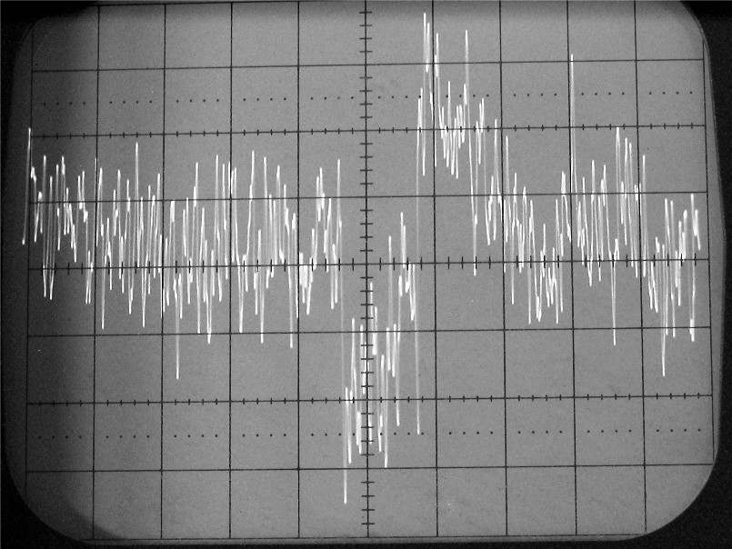

Der Eingang ist dann kurzgeschlossen (was ja auch einer niederimpedanten
Referenz mit max 1 Ohm dynamischer Widerstand entspricht). Aber rechne
mal die Impedanz von 20uF bei 0.1Hz aus da bringt der Kurzschluß auch
nicht mehr sooo viel.
Vermute ich in der Zwischenzeit auch.

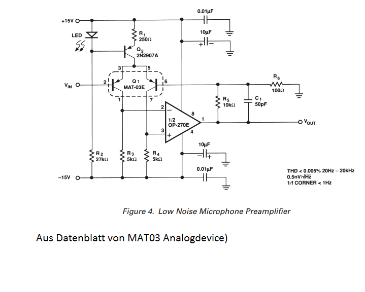

Du interessierst dich also nur für AC? Da Rauschen.
Dann nimm doch einen einzelnen Transistor. Einen OpAmp nimmt man, wenn
man bis DC lineare Zusammenhänge brauch. Umso mehr Transis in der
Schaltung, umso mehr Rauschen. Was willste mit dem +Eingang des OpAmps?
Unsinnig, denke ich.
LTspice kommt auch mit Einzeltransistor-Modellen wunderbar klar!

von Berauschter (Gast)
Hier ist eine nette Bilderserie zum Popcornrauschen:
http://www.elektronikpraxis.vogel.de/index.cfm?pid=7525&pk=155621&op=1&type=article#gallery_content
Achtung: Anja würde mit ihrem knapperen Hochpaßfilter das Rauschen
anders sehen als auf diesen Bildern, mit weniger Treppenstufencharakter,
dafür aber mehr Spitzen.

Einzelne Transistoren sind oft auch nicht besser als gute OPs. Im
Bereich unter 1nV/ Sqrt(Hz) wird es da auch relativ dünn.

>Die AN124 hat 1300uF am Eingang als Hochpass. Ich bin da nicht wirklich
>eiinverstanden. Zum Einen ist der Leckstom eines Elkos riesig, zum
>Anderen ist der Leckstrom nicht DC, sondern auch mit einem Rauschen
>behaftet.
Völlig richtig! Deswegen lassen sie den Elko ja auch solange an der
Gleichspannungsversorgung, bis sich der Leckstrom auf ausreichend
niedrige Werte verringert hat (-> Abnahmereststrom!). Außerdem wird dort
ein Elko verwendet, der von sich aus schon einen kleinen Leckstrom
aufweist.
Der große Cap ist einfach erforderlich, weil niedriges Rauschen am
Eingang des Verstärkers nur mit aureichend niedrigen Impedanzen
erreichbar ist. Es geht hier nicht nur um das Stromrauschen, welches
über nicht zu große Impedanzen fließen darf, sondern auch um das
thermische Widerstandsrauschen selbst.

von Ulirch (Gast)
Der Kondensator muss nur wegen dem Stromrauschen so groß sein. Die
Impedanz des Kondensators ist nicht verlustbehaftet. Es gibt daran also
kein Widerstandsrauschen.  Der Widerstand hinter dem Verstärker gegen
Masse dürfte ruhig auch etwas größer werden als in der AN124. Im
interessanten Frequenzbereich soll des ja groß gegen die Impedanz des
Kondensators sein. Solange das Rauschen bei noch viel niedrigeren
Frequenzen hier nicht so groß wird das der Verstärker in die Sättigung
geht ist ein größerer Widerstand (z.B. 1 M) auch kein Problem.  Solange
der eigentliche Verstärker die höhere Spannung verträgt wäre damit auch
das Problem des Eingangsstroms beim verbinden mit der Referenz gelöst.
Dann sollte man auch mit einem kleineren Kondensator (z.B. 100 µF)
auskommen. Die lange Zeitkonstante wäre wohl auch nicht so schlimm - die
untere Grenzfrequenz muss man dann halt noch mal extra nach der ersten
z.B. 100 fachen Verstärkung festlegen.
Man muss aber natürlich die Eingangsströme im Blick behalten. Der sollte
sich schon im pA Bereich bewegen. Sonst reicht auch der 1300 µF Elko aus
AN124 nicht.
> Vernachlässigbar wird das Widerstandsrauschen, wenn es weniger als 1/3
> des angepeilten Wertes ausmacht, also 0,1µVpp. Das wären dann rund
> 1,4k...
Das sind doch endlich mal klare ansagen. Ich werde also schauen daß ich
für R1 irgendwo zwischen 1000 und 1500 Ohm rauskomme. (also ca 3300uF
bis 2200uF). R2 und R4 werde ich auch Faktor 10 kleiner machen.

von Ulrich (Gast)
Das Stromrauschen des Verstärkers ist definitiv ein Problem, aber
dagegen hilft der Widerstand gegen Massen (R1 im ersten Plan) nicht. Der
Widerstand R1 ist wichtig dafür wie sehr die Spannung
Gleichspannungsmäßig gegenüber der 0 verschoben ist, durch den den Bias
strom den Verstärkers und den Leckstrom. Solange man dadurch nicht den
optimalen Eingangsbereich verlässt ist das keine Problem.  Es ist sogar
gut, wenn die untere Grenzfrequenz nicht duch R1 und den
Eingangskondensator, sondern erst durch die 2. Stufe bestimmt wird.

Wahrscheinlich auch) zum Rauschen beitragen.  Der Leckstrom wird
vermutlich nicht gleichmäßig fließen wie in einem Metall Widerstand,
sondern eher ungleichmäßig, mehr wie in einem Kohleschichtwiederstand
oder gar noch schlimmer. Als erste Näherung würde ich wenigstens so viel
rauschen wie für einen entsprechenden Biasstrom des Verstärkers
erwarten.
Der Rauschanteil des Leckstroms muss ähnlich wie das Stromrauschen des
Verstärkers gesehen werden. Je größer der Kondensator, desto mehr
Rauschstrom wird man haben.
Das Stromrauschen wird vermutlich auch das Problem sein ! Der legt die
Größe des nötigen Kondensators fest.
OPs mit BJT haben ein Problem mit dem Stromrauschen (großer Kondensator
nötig)
OPs mit JETs haben ein Problem mit dem 1/f Rauschen
Ein Alternative wäre eventuell diskrete JFets wie 2sk369
Chopper OPs sind da ggf. keine so schlechte Wahl. Hier hat man aber wohl
auch ein Problem mit "Rauschstrom".
>Das Rauschen erzeugt der 1 M Widerstand nur, wenn er nicht belastet
>wird. Selbst bei 0,1 Hz hat ein 100 µF Kondensator aber eine Impedanz
>von rund 15 kOhm. Damit wird das Rauschen rund 60 mal kleiner als bei
>einem offenen Eingang. Für die Höherfrequenten Anteile wird es noch
>weniger. Man kann also mit weniger als 0,05 µVpp rechnen.
Ach, so meinst du das, 1M plus 100µF? Ist mit 100 Sekunden aber eine
ganze andere Zeitkonstante als die 3sec von Anja...
>Das mit dem Leckstrom des Kondensators ist mir noch nicht ganz klar. Hat
>dieser nun einen Einfluß aufs Rauschen oder nur auf den Offset?
>Ich habe da widersprüchliche Aussagen von: Rauschen ist konstant (nur
>von Kapazitätswert abhängig) bis Rauschen korreliert mit Leckstrom
Der Link sagt ja ganz am Ende, daß der Rauschstrom in der Regel vom
Leckstrom abhängt, also "kleiner Leckstrom" = "kleiner Rauschstrom",
eben bis auf gewisse Ausnahmen. Kommt wahrscheinlich drauf an, wo der
Leckstrom denn fließt. Fließt er über irgendwelche vom Elektrolyt
verunreinigten Oberflächen, also eher ohmsch zwischen den Kontakten,
trägt das natürlich weniger zum Rauschen bei, als wenn er "echt", also
durch Isolationsfehler in der Oxidschicht "durchtunnelt". Ein solcher
"echter" Leckstrom dürfte in der Tat direkt mit dem Rauschstrom
korrelieren, also "mehr echter Leckstrom" -> "mehr Rauschen".
Du mußt das einfach so sehen: Du hast Rauschstrom vom OPamp und
Rauschstrom vom Elko. Um den Einfluß des Rauschstroms des OPamps klein
zu halten, sollte der OPamp-Eingang möglichst kleine Eingangsimpedanzen
sehen, also einen kleinen Widerstand und/oder eine große Kapazität (C1,
R1 in deiner Schaltung). Doch je größer diese Kapazität, um so größer
DESSEN Rauschstrom, weil ja eine größere Kapazität mit größerem
Leckstrom verbunden ist.
Da beide Prozesse gegenläufig sind, wirst du vielleicht einen Kompromiß
finden müssen, bei dem beide Rauschstromanteile ungefähr gleich groß
sind und sich die Waage halten.
von Ralph B. (rberres)

von Ulrich (Gast)
Die Spannung die man nachher aus dem Stromrauschen bekommt, ist
umgekehrt proportional zur Kapazität. Dabei ist es Egal ob es
Stromrauschen vom Kondensator oder Verstärker (OP) ist. Im Nutzbereich
ist der Widerstand gegen Masse gerade groß gegen die Impedanz des
Kondensators, d.h. der Widerstand reduziert das Rauschen im Nutzbereich
nicht. Der kann höchstens noch selber etwas zum Rauschen (als
Rauschstrom) beitragen, wenn er zu klein ist.
Wenn der Rauschstrom in den Kondensator-teilen unkorreliert ist, sollte
der Rauschstrom da etwa mit der Wurzel der Kapazität an steigen.  Die
Reduktion der Spannung am Ausgang durch den Größeren Kondensator ist
also Effektiver als Anstieg des Rauschens des Kondensators.
Wenn die Zeitkonstante etwas größer ist, sollte das kein Problemm sein.
Damit man nicht noch zusätzliche Beiträge aus der dielektrischen
Relaxation hat, wird man ohnehin erst nach längerer Zeit (z.B. 12 h)
wirklich messen können.
Etwas Wartezeit wird auch schon zur thermischen Stabilisierung nötig
sein.
Wenn man eine oder ein paar Leermessungen macht, und sich da mehr als
die 10 s Zeit zur Datenaufnahme nimmt, sollte es auch nicht unbedingt
nötig sein das der Verstärker selber so wenig rauscht. Weniger Rauschen
des Verstärkers als der Ref. Spannungsquelle wäre aber sicher Sinnvoll.
Es gäbe auch noch eine Möglichkeit den großen Kondensator am Eingang
einfach zu vermeiden, indem man die erste Stufe gleichspannungsmäßig
koppelt. Das geht vor allem gut wenn die Ref. Spannung eher klein ist.
Die Schwierigkeit verlagert sich dann ein wenig von einem Rauscharmen
Kondensator zu einem wirklich rauscharmen (im Sinne von Zusatzrauschen
bei Stromfluss) Widerstand.  Man hat dann aber das Problem mit dem
Kondensator zu höheren Spannungen verschoben. Es könnte aber leichter
einen (PP) Folien Kondensator mit 50 µF und 500 V zu bekommen als einen
für 500 µF und 50 V.

von Anja (Gast)
Abdul K. schrieb:
> Ich möchte mal diese Schaltung zur Diskussion stellen:
Ist sicher "lowest noise", allerdings um die Bandbreite auf 0.1 Hz zu
erweitern müßte ich den Eingangselko auf 2,5 Farad erweitern. (müßte so
ein ganzer 19Zoll Einschub an Kondensatoren sein).
Ich habe mich eigentlich schon festgelegt: 3200 uF am Eingang
(1000+2200) an 1K + LT1037. Die Elkos will ich nach Leckstrom
selektieren (sind grad am aufladen). Am Eingang kommt noch ein 3K6
(Schutz-) Serienwiderstand der über einen Schalter überbrückt werden
kann. Die Verstärkung der 1. Stufe wird dann über 100R + 10K
eingestellt.
Für meinen Zweck (< 0.3Vpp) müßte es eigentlich reichen.
>eingestellt.
Ja, klingt vernünftig. Vereinfacht gerechnet sollte es dann unter
0,18µVpp sein, wobei das Stromrauschen bei dieser Rechnung ungefähr
0,16µVpp ausmacht. Dazu kommt dann noch das Elkorauschen...

>ich glaube mal gelesen zu haben daß Quecksilberzellen besonders
>Rauscharm sind. (Sind jetzt wohl nicht mehr erhältlich).
Bastel dir doch welche aus alten Energiesparlampen...
>Was sind denn die nächstbesten leicht erhältlichen Zellen? Ich sollte
>meine Schaltung mit einer rauscharmen Bias-Spannung (<30nVpp) am Eingang
>beaufschlagen um den Einfluß des Leckstroms des Eingangselkos aufs
>Eigenrauschen zu bestimmen.
Ersetze den 3200µF Elko durch einen 500R Widerstand, also die
Wechselstromimpedanz des Elkos bei 0,1Hz, und verbinde seine linke Seite
mit Masse. Das liefert dir den Worst Case. Je nach Stromrauschen des
OPamp sollte das Gesamtrauschen im Band zwischen 0,1Hz und 10Hz nun
typisch zwischen rund 90nVpp und 180nVpp liegen (Vpp = 6,6 x Veff), und
zwar deutlich näher bei 90nVpp als bei 180nVpp.
Mit idealem Kondensator statt des 500R Widerstands liegen die
Rauschwerte natürlich sogar noch darunter, jedoch keineswegs unter den
60nVpp Eingangsspannungsrauschen des OPamp.
Da du eine Grenze von 300nVpp anstrebst, kannst du dem Elkorauschen also
fast die völligen 300nVpp zubilligen.

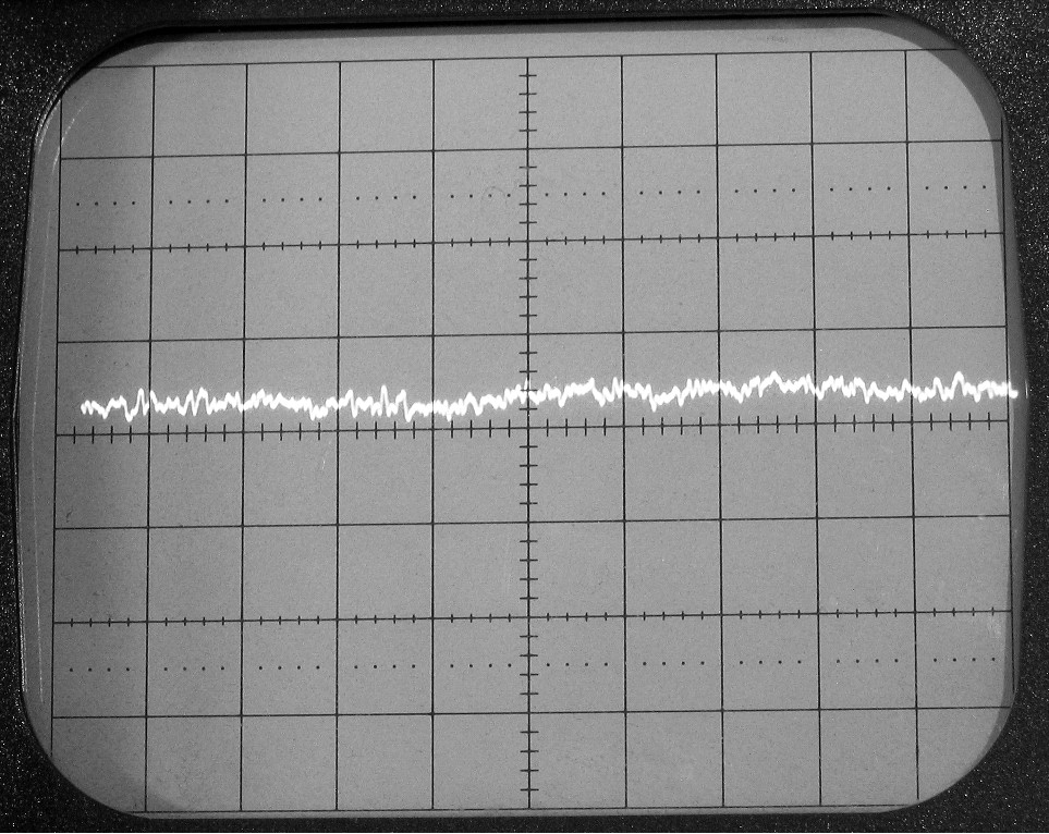

hat etwas länger gedauert da der Meßverstärker erst mal das getan hat
was mann von einem guten Oszillator erwartet. Ich mußte erst noch den
OP-Amp der 2. Stufe gegen einen nicht ganz so schnellen LT1012 tauschen.
Ok, hier mal das erste Bild.
Rauschen des Meßverstärkers bei kurzgeschlossenem Eingang:
Oszi ist bei allen Messungen auf 2mV/Div (maximale variable Verstärkung)
und 1sek/Div eingestellt. Auf den Eingang des Meßverstärkers bezogen
ergibt dies 200nV/Div.
Im Bild ca 110nVpp
Mittelwert aus 16 Messungen ca 100nVpp bei 10nVpp Standardabweichung.
Gruß Anja

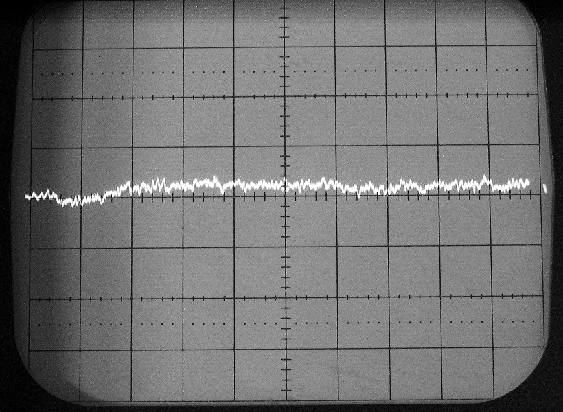

von Anja (Gast)
3. Bild
Referenz LTZ1000: Laut Datenblatt typ Rauschen 1.2uVpp
Im Bild ca. 1.02uVpp
Mittelwert 0.96uVpp Standardabweichung 0.15uVpp einschließlich
"Ausreißer" ansonsten MW = 0.93uVpp und SA = 0.073uVpp.

von Anja (Gast)
4. Bild:
Ausreißer bei LTZ1000 mit 1.46uVpp (ansonsten immer <= 1.04uVpp)
Da kann man jetzt lange über die Ursache Diskutieren:
Ist es jetzt die LTZ1000 oder
die Eingangselkos des Meßverstärkers
oder Popcorn-Rauschen des Eingangs LT1037
oder schlicht und einfach eine Netzstörung
die über das Oszi eingestrahlt ist?
Gruß Anja
von Martina (Gast)
>Im Bild ca 110nVpp Mittelwert aus 16 Messungen ca 100nVpp bei 10nVpp
>Standardabweichung.
Kompliment für deinen Aufbau, wenn du so nahe am theoretischen Wert
bist!!
Gut gemacht!
von Martina (Gast)
Wenn du einen einzelnen Einschwingimpuls hast, der letztlich nur die
Zeitkonstante deines RC-Hochpasses wiederspiegelt, dann war es in der
Tat ein Stufensprung wie beim Popcornrauschen. Kannst du solche
einzelnen Einschwinger isolieren, oder ist immer noch mehr Welliges
dabei, wie auf deinem Plot?
von Anja (Gast)
Martina schrieb:
> Kannst du solche
Ich verstehe nicht ganz was Du mit "Einschwinger isolieren" meinst.
Das Bild ist genau so wie ich es vom Oszi abfotografiert habe. War
bisher das einzige derartige "Ereignis".
Gruß Anja

von Anja (Gast)
anbei nochmal der (vereinfachte) aktuelle Schaltplan.
Am Eingang sitzt noch ein 3K6 + Schalter als Schutz für die Referenz.
Die Opamps sind natürlich nach allen Regeln der Kunst abgeblockt.
Mein Ziel <300uVpp ist erreicht. Und das ohne teure Spezialbauteile und
Chopper. Zum Glück muß ich nicht noch weitere zeitraubende Experimente
mit antiseriellen Batteriezellen und ähnlichem durchführen. Außerdem
gibt es hier eine Fülle an nützlichen Infos für weitere Verbesserungen
und ggf. einem Breitbandverstärker für 10Hz..100kHz fürs
Breitbandrauschen den ich irgendwann mal in Angriff nehmen werde.
Ich möchte mich an der Stelle für alle Links, Hinweise, Denkanstöße und
Diskussionsbeiträge bedanken.
Mein besonderer Dank geht an Berauschter für die Hinweise mit
entsprechend fundierten Abschätzungen und an Abdul für seine Links und
insbesonders den Beitrag mit Rauschen von Batteriezellen. Und natürlich
auch an alle anderen.
Gruß Anja
von Martina (Gast)
So, jetzt habe ich das mal simuliert.
Meine Idee war, daß du aufgrund deiner Bandbreitenbegrenzung als
Sprungantwort auf die "Treppensprünge" des Popcorn-Rauschens eigentlich
den in der Simulation gezeigten Peak (grüne Kurve), oder eine
Überlagerung mehrerer solcher Peaks, sehen müßtest. Siehst du also
solche charakteristischen Peaks auf deinem Oszi, dann könnte das in der
Tat von Popcorn-Rauschen herrühren.
Oder anders ausgedrückt: Da du eine Bandbreitenbegrenzung in deiner
Schaltung hast, würde Popcorn-Rauschen auf deinem Oszibildschirm anders
in Erscheinung treten, als hier gezeigt:

von Anja (Gast)
Martina schrieb:
> Siehst du also
Ok, wenn ich also das hochfrequente Rauschen auf meinem Ausreißer-Bild
abziehe bleiben in der Tat 2 Einschwingvorgänge mit einer Zeitkonstante
von ca 1 Sek übrig.
Da das jetzt ein einmaliges Ereignis war werde ich diese Messung aus den
Mittelwertbetrachtungen ausschließen und das auf den Meßverstärker
schieben.
Mit dem LT1013 und dem hochohmigen Design hatte ich wesentlich häufiger
noch stärkere Ausreißer. Seltsamerweise nur bei der LTZ1000 und nie bei
den LM399-Referenzen die ein höheres Rauschen haben und auch nie beim
Messen des Eigenrauschens mit kurzgeschlossenem Eingang.
Gruß Anja

Anja schrieb:
> 4. Bild:
Anja, wie machst du eigentlich diese tollen Scope-Bilder?
von Martina (Gast)
Schreibt sie weiter oben:
>Ich habe zu meinem Oszi einen "Speicherzusatz" = Digitalkamera mit
>Langzeitbelichtung von 10 sec. Da geht das schon (offline).
von Anja (Gast)
habe ich eigentlich oben schon andeutungsweise beschrieben:
- normales analoges Oszi (Hameg) Ablenkung 1cm/sek
- Digi-Cam mit 10 sek Dauerbelichtung im Macro-Modus bei ca 50 cm
Abstand
- Beleuchtung ist ein wenig kritisch. Das beste Ergebnis habe ich mit
einer LED-Taschenlampe (indirekt) im Hintergrund bei abgedunkeltem Raum
Gruß Anja
Aber wie kann man mit einem Analogscope 10 Sekunden lang ein stehendes
Bild erzeugen? Rauschen ist ja bekanntlich nichtdeterministisch.
Vielleicht bin ich mit 45 auch einfach verblödet?
Zeitbasis, auf 1sec/Häuschen stellen, Single Sweep Mode,
Belichtung starten, Reset drücken, Strahl durchlaufen lassen, fertig
Alternativ natürlich Speicherröhre ;)
Achso. Man merkt, das ich langsame Signale nicht betrachte. Sorry.
Also doch verblödet und jeden Tag neue Freunde :-)
von Anja (Gast)
so ginge es natürlich auch.
Ich warte immer bis der Strahl bei Auto-Trigger immer kurz vor Ende
Bildschirm ist. Dann drücke ich ab.
Gruß Anja

> Ich habe mir den 0.1-10Hz Verstärker jetzt auch aufgebaut.
Schön.
Hast Du schon Messungen zum Eigenrauschen? Wäre mal interessant wie
reproduzierbar das ganze ist.
Ich habe ehrlich gesagt nicht darauf geachtet welche Elko-Typen es sind
ich habe einfach die Teile aus der Bastelkiste ausgemessen. Der 2200uF
ist ein normaler "ELNA" (gut abgelagert) ohne weitere Kennzeichnung. Der
1000uF ist als 85 Grad Typ gekennzeichnet.
Gruß Anja

Meine Ursprüngliche Anforderung ist voll erfüllt. Und solange es keine
neuen Referenzen gibt die besser als 0.5uVpp (bei 5V-10V) sind reicht
mir die Schaltung voll aus.

von alfredo (Gast)
Mir kommt vor, manchmal wird was altes, gutes vergessen.
z.B. MAT03 und OP27 (mein Liebling)
siehe:
http://www.analog.com/static/imported-files/data_sheets/MAT03.pdf

von ArnoR (Gast)
> Ohne jetzt mal alles durchgelesen zu haben
Den Thread-Titel zu lesen hätte schon gereicht:
"Meßverstärker für 1/f-Rauschen 0,1-10Hz  (Hz und nicht kHz)
> werfe ich mal die THS4130 in
> die Runde. Fully differential amplifier mit 1.3nV / SQRT(Hz) bei 10 kHz.
Der mit über 10nV/SQRT(Hz) unter 10Hz rel. schlecht ist (DB Figure 24).
> z.B. MAT03 und OP27
Ja, finde ich auch, nur dass ich in solchen Schaltungen keinen OPV
verwende. Man kann in diesem und in ähnlichen Parallelthreads
Beitrag "Messverstärker nach tangentsoft, Modifikationen"
Beitrag "Einfacher Messverstärker 10 Hz - 100 KHz"
schön sehen, dass die Schaltungsauslegeung im Wesentlichen von den
miserablen Eigenschaften der OPVs bestimmt wird und man daher unnötige
Schwierigkeiten hat, das eigentliche Ziel zu erreichen. Mit geschickter
diskreter Schaltungstechnik kann man das weitgehend vermeiden. Aber wie
so oft werden OPVs eben als Allheilmittel betrachtet.

Für einen sehr rauscharmen VV (besser als AD797) braucht man keinen
MAT03, da reichen ganz einfache Bipos.
von branadic (Gast)
... die dann aber auch noch selektiert werden wollen. Dazu bedarf es
wieder entsprechender Messtechnik. In weniger als die Hälfte der Zeit
hat man einen matched Pair Transistor verwendet und in noch weniger Zeit
einen OPV.
von ArnoR (Gast)
Da muss gar nichts selektiert werden. Man nimmt bestimmte, als rauscharm
ausgewiesene Transistoren und das wars. Die einfache Emitterschaltung
rauscht gegenüber einem Diff schon mal wesentlich weniger, weil die
wirksame Eingansspannung doppelt so groß ist (sich nicht zu gleichen
Teilen auf 2 Transistoren aufteilt) und nur ein Transistor zum Rauschen
beiträgt.
von Anja (Gast)
branadic schrieb:
> Dem Ästeht in mir sagen
> solche Lösungen einfach nicht zu.
Schade, gerade wollte ich die Lösung von Texas Instruments vorstellen:
eine Farbdose aus Weissblech.
Eigentlich habe ich ja schon meine Lösung (siehe oben). Das einzige was
mich daran stört ist, daß wenn ich vergesse beim anschließen der
Referenz den Schalter für die Schutzimpedanz zu betätigen die LTZ1000
gaaanz schnell altert.
Also wenn es so einfach ist dann stell doch mal eben eine dimensionierte
Schaltung hier rein mit folgenden Eigenschaften:
Eingangsimpedanz (auch kurzzeitig und bei fehlender Versorgung des
Meßverstärkers) nicht kleiner als 3,6 KOhm (maximaler Strom 2mA bei 7,2V
auch unter transienten Bedingungen beim Anschließen der Referenz).
Tiefpass 4. Ordnung 10 Hz.
Hochpass 2.-3. Ordnung 0.1 Hz.
Verstärkung an Oszilloskop-Eingang (1MOhm) 10000-fach +/-10%
Eigenrauschen <0.3uVpp bei kurzgeschlossenem Eingang / Eneloop Akku 9.6V
Eingangsspannung 0-10V DC mit überlagerter Rauschspannung.
Gut wäre dann wenn du noch ein paar Messungen mit bekannten Quellen
(LT1027, LT1236, MAX6350, AD586 oder LTZ1000) reinstellen könntest.
Gruß Anja

Im Prinzip, und in der Simulation kann man mit einfachen Transistoren
einen sehr rauscharmen Verstärker aufbauen. Gerade bei den niedrigen
Frequenzen hat man aber die Schwierigkeit mit thermischen Effekten - und
da haben dann 2 gepaarte Transistoren auf dem gleichen Chip einfach
einen Vorteil, den man nicht so leicht durch mehr Strom (und damit auch
mehr Wärme) ausgleichen kann. Von daher ist ein fertiger OP oder eine
Differenzverstärker mit einem Transistorpaar auf einem Chip schon gut.
Die Alternative zum OP wäre ggf. ein mehr oder weniger diskret
aufgebauter Chopperverstärker, weil man damit das 1/f Rauschen
größtenteils los wird.
Zur Strombegrenzung könnte man ggf. FETs in Reihe zum Eingang haben. Zum
einen könnte man die erst aktivieren, wenn die Versorgungsspannung seht.
Zum anderen könnten die mit einem relativ kleinen Serienwiderstand (und
damit wenig extra Rauschen) den Strom aktiv begrenzen. Wenn man ohnehin
schon FETs am Eingang hat, wäre der Schritt in Richtung
Choppperverstärker auch nicht mehr so groß.
von Kai K. (klaas)
Natürlich kann man das. Niemand wird gezwungen, OPamps zu verwenden.
Opamps bieten den Vorteil der Universalität, extrem leichten
Beschaltbarkeit und der hohen Linearität, dank seiner speziellen
Topologie. Extremste Rauscharmut erhält man dagegen nicht mit OPamps.
Manche sind besonders rauscharm, aber es gibt immer diskrete
Schaltungen, die noch rauschärmer sind. Die Frage ist nur, ob es
sinnvoll ist, so etwas aufzubauen. In der Regel tut man das nicht,
sondern verwendet OPamps, weil man damit aufgrund der leichten
Beschaltbarkeit praktisch immer sofort eine Funktionsgarantie hat. Nur
wenn das nicht reicht, versucht man es diskret und muß dann aber eine
anspruchsvolle Schaltung entwickeln. Damit lassen sich dann schnell
Diplomarbeiten und wissenschaftliche Publikationen füllen. Trivial ist
es nicht.

Zu den Diskussionen um OPV und BiPops. Hier laufen mehrere Threads (ich
glaube insgesamt 3) die sich mit dem Verhalten von Verstärkern (Rauschen
in verschiedenen Frequenzbereichen und mit den unterschiedlichsten
Verstärkungen)in denen die Einflüsse der verschiedensten BE betrachtet
werden. Dazu wurden meherere Verstärker praktisch aufgebaut und die
erzielten Ergebnisse hier zur Diskussion gestellt. So wie ich es
überblicke sind auch hier wieder die gleichen OMs im Thread versammelt.
Deshalb ist es doch den beteiligten eigentlich klar was @ArnoR hier
meint. Die bestimmentsten Stufen und BE, sind die im Eingang (egal ob
Elko, Widerstand oder Transistor)und dazu ist doch, nach wie vor der
gemischte Aufbau der, der optimal zu dimensionieren und dann auch
praktisch aufzubauen ist. Die "eigentliche" Verstärkung übernimmt dann
der OPV und da dann, der für den jeweiligen Aufbau optimale Typ.
Das ist hier nicht als "Rückendeckung" für @ArnoR gedacht, sondern ich
habe seine Beiträge so gelesen und verstanden.
Gerade in den niedrigen Frequenzbereichen unter 100 bis 10 Hz wird der
Einfluß der Eingangsstufe dominierend und da macht es Sinn diese Stufe
mit Transistoren, die dann auch paarig selektiert werden, zu bestücken.
Viele Grüße Ralf

Eine Emitterschaltung mit niederohmiger Stromgegenkopplung hat ohne
Versorgung oder bei Übersteuerung nunmal einen sehr kleinen
Eingangswiderstand von einigen Ohm. Und das ist genau das, was Anja
nicht gebrauchen kann.
Eine diesbezügliche Alternative wäre ein Eingangs-Diff und eine
Schaltung mit der Struktur eines OPV, da kann man auch gleich einen
nehmen.

Genau. Die allererste Stufe ist es, die das Rauschen bestimmt. Die
Eingangsstufe sollte ein klein wenig Verstärkung erzeugen, den Rest
übernehmen dann nachgeschaltete OPamp-Schaltungen. Klirr ist ebenso
relativ unwichtig wie Temperaturkonstanz der Verstärkung. Also ist ein
symmetrischer Aufbau mit Differenzverstärker in der Eingangstufe
eigentlich gar nicht nötig. Die Eingangsimpedanz sollte im 10k Bereich
liegen, wenn Anja einen 1k Widerstand im Hochpaß vom Eingang nach Masse
legt. Die Ausgangsimpedanz sollte möglichst niedrig sein. Bei
ausreichender Verstärkung reicht aber eine Impedanz, die im Bereich des
Rauschminimums des nachfolgenden OPamps liegt.
von helmut2 (Gast)
Die Schaltung soll so hochohmig sein, dass man das Rauschen eines ACCUs
messen kann. Da dürften einige kOhm ausreichen.
Als Basis schlage ich vor, aus dem Datenblatt von MAT03 die angegebene
Schaltung mit passiven RC-Filter aufzubauen.
Die schon angeführten hohen Kosten betragen bei Digikey ca. 15 Euro. Was
kostet ein Arbeitstag in einer Firma?

> Also ist ein
> liegen
Dann meinst du wohl eine Emitterschaltung? 10k Eingangswiderstand kann
man da zwar auch mit Gegenkopplungswiderständen im Ohm-Bereich schaffen
(die wegen des Rauschens so niederohmig sein müssen), aber nur wenn die
Eingangssignale kein sind und der Verstärker arbeitsfähig ist, weil
anderenfalls die Gegenkopplung wegfällt und am Eingang nur noch die
Basis-Emitter-Diode + Re erscheinen. Für Anjas Forderungen geht das
nicht.
Der Arbeitspunkt der Eingangs-Emitterschaltung sollte auf jeden Fall
stabilisiert werden, weil wegen des niederohmigen Emitterwiderstandes
dort keine wirksame Stromgegenkopplung und damit
Temperaturstabilisierung erreicht wird und die Schaltung außerdem eine
große Steilheit hat, was den ungeregelten, z.B. durch Einspeisen eines

von alfredo (Gast)
Habe den Verdacht, dass der SSM2220 und der "alte" MAT03 dasselbe ist.
Offensichtlich ist eine Verbesserung der Rauscheigenschaften nicht mehr
möglich. Ein Aufbau mit SMD Bauteilen, die ich bei Experimenten am
liebsten vermeide, wird allerdings alle von außen kommenden Störungen
verkleinern. Alle Induktionsschleifen sind kleiner. Also dieses mal SMD
Aufbau ins Auge fassen. Aber bei überlegten Massepunkten könnte es auch
konventionell klappen.
Vergleicht mal diese Datenblätter nach dem Motto: "Nichts neues unter
der Sonne" und das nach Jahrzehnten.
http://www.analog.com/static/imported-files/data_sheets/SSM2220.pdf

von Arc N. (arc)
Two-channel amplifier for high-sensitivity voltage noise measurements,
Crupi, Giusi, Pace, 2007 (basierend auf Kreuzkorrelation, das Rauschen
der Verstärker fällt theoretisch weg)
Differential ultra low noise amplifier for low frequency noise
measurements, Scandurra, Cannata, Ciofi, 2011
Low-frequency noise measurements: applications, methodologies and
instrumentation, Ciofi, Neri, 2003
High-Sensitivity Instrumentation for Low Frequency Noise Measurements,
Giusi, PhD Thesis
u.U. auch noch interessant
Long term stability estimation of DC electrical source from low
frequency noise measurements, Giusi, Scandurra, Ciofi, 2004
von Kai K. (klaas)

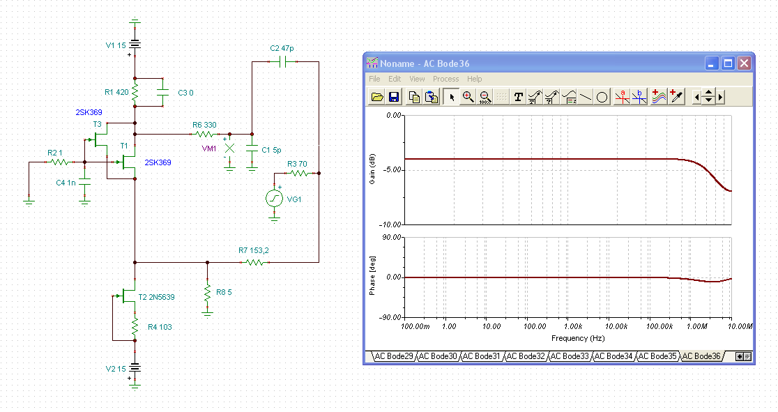

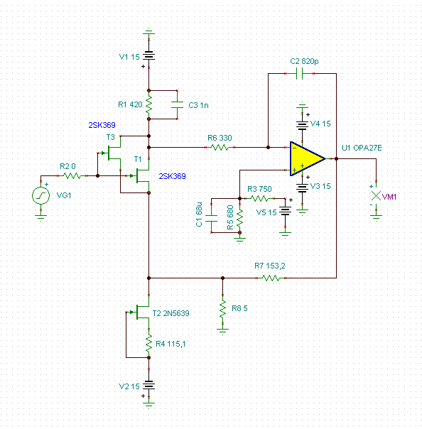

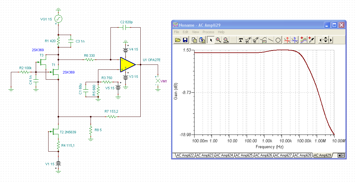

Ich gebe hier mal meine SIMU-Schaltung an. Sie läuft in TINA-TI.
Das Spice Model für den 2SK369 habe ich von hier:
http://www.diyaudio.com/forums/parts/26525-2sk369-spice.html
Das Spice Model für den 2N5639 habe ich von der Website von Onsemi.
Der OPamp ist ein OPA627. Aber es geht auch ein ganz normaler OPA27.
Man steuere den Eingang mal mit einem Rechteck an und verändere dabei
C2...
von ArnoR (Gast)
Hallo Kai,
ich will ja kein Spaßverderber sein, aber verändere doch mal V1 im
DC-Sweep ein wenig und schau dir das Ausgangssignal an. Die
Betriebsspannungsunterdrückung der Schaltung ist ca. 0dB, es schlägt
also alles von der Betriebsspannung voll durch. Das war auch eins der
Hauptprobleme damals bei meinem diskreten Vorverstärker.
von Kai K. (klaas)
>ich will ja kein Spaßverderber sein...
Wieso Spaßverderber? Hey, es macht doch erst Spaß, wenn jemand sachliche
Kritik übt! Wegen Leuten wie dir mache ich mir doch erst die Mühe, das
hier alles ins Forum zu stellen.
>...aber verändere doch mal V1 im DC-Sweep ein wenig und schau dir das
>Ausgangssignal an.
Ich werde im späteren Meßbetrieb keine nenneswerten Gleichspannungen am
Eingang haben. Außerdem müssen die Versorgungsspannungen für die FETs
stabilisiert sein und R4 muß individuell angepaßt werden. An den Ausgang
der Schaltung wird sich ein Hochpaß anschließen, der das
Weiterverstärken der DC-Driften verhindert. Ich hoffe, daß das reicht...
>Die Betriebsspannungsunterdrückung der Schaltung ist ca. 0dB, es schlägt
Ja, das habe ich auch schon bemerkt. Ich möchte die Versorgungsspannung
für die FETs mit einfachen Gyrator-Schaltungen stabilisieren. Die
Zeitkonstanten an den Basen werden dafür wohl riesig sein...

von Arc N. (arc)
Abdul K. schrieb:
> Leider kann man sich die Literaturlinks ja nicht ansehen.
Welchen?
measurements
bspw. zu finden unter
http://scitation.aip.org/getpdf/servlet/GetPDFServlet?filetype=pdf&id=AAIDBI000001000002022144000001&idtype=cvips&doi=10.1063/1.3605716&prog=normal
Genutzt werden in der ersten Stufe JFETs (IF3602), die Schaltung ist
ziemlich detailliert beschrieben
(die anderen Paper sollten sich ebenso finden lassen...)

Kai Klaas schrieb:
>>Und natürlich BF862.
> Ja, den hatte ich mir auch schon angeschaut. Leider ist sein Rauschen
> nur bei 100kHz spezifiziert.
Hier ein paar Sachen von meiner 3,5"-Hirn-Erweiterung:
http://www.edaboard.co.uk/low-noise-amplifier-for-high-impedance-source-t120587,start,30.html
http://www.24. fi/kiviranta/bf862_no3.gif
Physical noise limit: <by Mikko S Kiviranta>
un=sqrt( 8/3 k T / gm)
von ArnoR (Gast)
Kai Klaas schrieb:
>>Der Verstärker schafft jetzt etwa 80dB PSRR.
> Unabhängig von der Quellimpedanz?
Weitgehend. Bei 0...3K Quellwiderstand fällt die PSRR um 2dB. Allerdings
sind die 80dB der 0Hz-Wert und fallend mit der Frequenz (wie bei jedem
OPV o.ä.).
von Kai K. (klaas)
>OPV o.ä.).
Nicht schlecht...
Ich habe jetzt mal die PSRR mit der SIMU überprüft. Siehe Anhang.
Die negative PSRR profitiert von der Konstantstromquelle (T2). Der
gezeigte Verlauf gilt für alle Quellimpedanzen zwischen 0Ohm und
100kOhm. Eigentlich auch für noch größere Quellimpedanzen, aber ich habe
die Darstellung bei 100kOhm abgebrochen, weil ich mit der Schaltung
deutlich niedrigere Quellimpedanzen anstrebe.
Die PSRR ist übrigens sogar noch um 30dB größer als die angezeigten
Werte, weil der Graph ja das Geschehen auf das Ausgangssignal der
Schaltung bezieht. Die PSRR wird aber immer auf den Eingang
zurückgerechnet. Eine PSRR zwischen 70dB und 130dB im Bereich bis 10MHz
ist doch ganz ordentlich.
Die positive PSRR ist erwartungsgemäß deutlich schlechter als die
negative, weil hier die Schaltung nicht von einer Konstantstromquelle
profitieren kann. Dennoch kommen hier immerhin noch rund 30dB bis 50dB
PSRR bis 10MHz zustande. Auch hier ist das Geschehen so gut wie
unabhängig von der Quellimpedanz. Jedenfalls zeigt die SIMU zwischen
0Ohm und weit über 100kOhm Quellimpedanz weitgehend identische Graphen.
Der 1n Cap am Eingang der Schaltung (C4) unterdrückt übgrigens eine
Spitze von rund 10dB bei der positiven PSRR. Auf einen solchen Cap würde
ich bei einem JFET-Verstärker, auch aus anderen Gründen, grundsätzlich
niemals verzichten wollen.
Mit einer PSRR von mindestens 30dB kann man schon einiges reißen: Wenn
Anja und Jim Williams mit dem zusätzlichen Rauschen eines RC-Glieds mit
fettem Elko mit einer Zeitkonstane im Sekundenbereich direkt im
Signalweg leben können, dann kann ich auch ein solches RC-Glied in einem
Gyrator unterbringen, um die Versorgungsspannung zu filtern. Ich habe
sogar noch 30dB Reserve, wegen der zusätzlichen PSRR von 30dB. Das sieht
doch ganz gut aus.
An der Schaltung von Wenzel ist mir aber noch ein ganz anderer
gravierender Nachteil aufgefallen: Der Klirr beträgt rund 10% bei
100kHz! Daran ist C3 und C2 Schuld. Verkleinert man C3 und C2 fällt er
auf akzeptable Werte. Offenbar hat Wenzel mit C3 eine
Bandbreitenbegrenzung vornehmen wollen und ihn hat der erhöhte Klirr
nicht gestört. Aber für eine Meßschaltung geht ein Klirr von 10% bei
einer Frequenz innerhalb ihrer Bandbreite natürlich gar nicht!
Ein weiterer Nachteil ist, daß sich T2 in der Schaltung massiv aufheizen
dürfte. Aber es läßt sich wohl die negative Versorgungsspannung deutlich
verkleinern.
von Kai K. (klaas)
Ich habe mal eine Phasenganganalyse durchgeführt. Es wird ein OP27 mit
einer "open loop output impedance" von 70R angenommen. Man erkennt, daß
Wenzel den Verstärker mit C3=1n und C2=820p perfekt phasekompensiert
hat. Die SIMU zeigt, daß das aber auch für C3=0 und C2=47p möglich sein
sollte.
Man erkennt, daß die Modifikation einen erheblichen Einfluß auf den
Klirrfaktor bei 100kHz haben dürfte!
von ArnoR (Gast)
> zurückgerechnet.
Naja, man kann es auf den Eingang oder auf den Ausgang beziehen:
http://www.analog.com/static/imported-files/tutorials/MT-043.pdf
Aber wegen der größeren Zahlenwerte schreibt man in die DB wohl lieber
die RTI-Werte. Meine Angaben bezogen sich auf den Ausgang PSSR (RTO).
> profitieren kann.
Die Ursache ist nicht eine fehlende Konstantstromquelle, sondern der
falsche Potentialbezug des OPV. Die Funktion ist so: der Sfet erzeugt
mit seiner Steilheit durch die Eingangsspannung dUe einen Drainstrom
dId, der am Widerstand R1 eine Spannung dUa erzeugt. Der OPV misst aber
nicht diese Spannung, sondern (wegen seines Bezugs am +-Eingang auf
Masse) die Differenz V1-dUa. Und damit erscheint die Betriebsspannung V1
direkt als Eingangsspannung des OPV. Ein schwerer Designfehler.
Man kann das vermeiden, indem man den Drainstrom z.B. mit einem
Stromspiegel von V1 wieder nach Masse spiegelt und damit dem OPV die
Möglichkeit gibt, gegen Masse zu messen, allerdings müssen dann die
OPV-Eingänge vertauscht werden.
von ArnoR (Gast)
Ich hab mal auf die Schnelle simuliert was ich oben sagte. Die PSRR
nimmt mit dem einfachen Stromspiegel um mehr als 45dB zu, somit kommt
man wohl ohne Gyrator aus.
von Kai K. (klaas)
>http://www.edaboard.co.uk/low-noise-amplifier-for-...
Das GIF-File wird im Web leider nicht gefunden. Hast du noch eine
private Kopie?
Ist denn die Schaltung dann noch ultra rauscharm, bis auf 0,1Hz
herunter?
Hier muß ich wohl zurückrudern. Der hohe Klirrfaktor könnte ein
Softwarefehler von TINA-TI sein, der den Einschwingvorgang der Schaltung
aus der Klirrfaktorberechnung nicht ausblendet, obwohl man den Modus
"Calculate operating point" angewählt hat. Wählt man nämlich in der
"Sampling start time" nicht "0" sondern "100µs" wird der Klirrfaktor
schlagartig erheblich kleiner. Jetzt erhält man nicht mehr knapp 10%,
sondern nur noch 0,005%. Aufgefallen ist mir der Fehler, als ich bei den
angezeigten "Fourier coefficients" eine viel zu kleine Amplitude der
Grundschwingung festgestellt habe.
Der Fehler entsteht immer dann, wenn die Schaltung Caps enthält, die
relevante Zeitkonstanten nach sich ziehen, die beim Start der Schaltung
das Einpendeln auf den Arbeitspunkt verzögern. Dann sollte man die
"Sampling start time" solange vergrößern, bis der berechnete Klirrfaktor
stabile Werte annimmt.

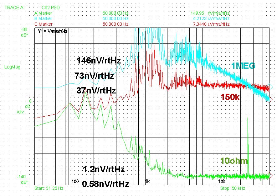

von Kai K. (klaas)
>Leider nein. Was willst du wissen?
Was er rauschmäßig zwischen 0,1Hz und 10Hz macht.
Übrigens, falls jemand den Wenzel-Amp nachbauen will: Der 2N5639 scheint
von einigen Herstellern abgekündigt worden zu sein, jedenfalls ist er
kaum noch verfügbar. Als Alternative scheint der 2N4860A geeignet zu
sein. Jedenfalls läßt sich der Arbeitspunkt praktisch genauso wie beim
2N5639 einstellen.
Im Anhang ist die SIMU mit den von mir verwendeten Spice Parametern für
die JFETs.
In diesem Frequenzbereich ist eher BJT angesagt. Die Quellimpedanz
dürfte riesig sein müssen, um hier mit einem JFET bessere Werte zu
bekommen.
Ich habe nur diese Messung obigen Autors noch gefunden. Laut seiner
Beschreibung ist sie aber fehlerhaft unterhalb 1KHz, weil er einen
Z5U-Kondi nahm und der zu spannungsabhängig reagierte. Für deinen
Meßbereich von 0,1 bis 10Hz ist das nicht aussagefähig.
von Kai K. (klaas)
>bekommen.
Wenzel gibt das Rauschen seines Verstärkers mit den zwei
parallelgeschalteten 2SK369 am Eingang mit 2,5nV/SQRT(Hz) bei 10Hz und
0,6nV/SQRT(Hz) bei Frequenzen darüber an. Der Rauschstrom ist dabei
völlig vernachlässigbar bei nieder- bis mittelohmigen Quellimpedanzen.
Der LT1028 bringt es auf 1nV/SQRT(Hz) bei 10Hz und 0,9nV/SQRT(Hz) bei
Frequenzen darüber. Sein Rauschstrom ist bei niedrigen Frequenzen aber
so gigantisch, daß nur sehr niederohmige Quellimpedanzen von dem
niedrigen Spannungsrauschen des LT1028 davon profitieren.
Also, so schlecht ist der 2SK369 nicht.
Der richtige Weg ist die Integration der Rauschwerte über den
gewünschten Betrachtungsfrequenzbereich (noise bandwidth). Das setzt
auch das Limit für die maximale Verstärkung, denn obendrüber wird
zumindest die letzte Verstärkungsstufe in zumindest zeitweise Begrenzung
gehen. Macht man eine FFT eines in die Begrenzung gehenden Verstärkers
(aka nun Komparator) und schraubt langsam den Pegel höher, so ist das
sehr ernüchternd. Da ist praktisch kein Spielraum selbst bei nur mäßiger
Bandbreite des Eingangssignals. Begrenzung ist ein zeitlich lokaler
Effekt. Dafür kann man die Spitzenwert zu RMS-Wert Regel benutzen mit
6,6:1 . Die entspricht soweit ich mich erinnere 6-sigma bzw. 99,5%. Auf
einem Analogscope benutze man gerne den Faktor 6 zum Ablesen. Alles für
quasi-Rauschsignale. Für andere Kurvenformen gelten andere Werte.
Damit hätten wir den (Eingangs-)Dynamikbereich definiert.
Dann braucht man noch die (komplexe möglicherweise frequenzabhängige
-)Quellimpedanz. Der Rest ist schnödes Rechnen was man mit SPICE
deutlich schneller kann. Am Ende hat man also einen idealen Kandidaten.

von Arc N. (arc)
branadic schrieb:
>> Welchen?
http://ing.unime.it/ciofi/public_html/hidden/FaN_03.pdf
Arc Net schrieb:
> branadic schrieb:
>>> Welchen?
Hm, vielleicht Zufall oder mit Absicht gepostet? Jedenfalls ab Seite 9
versuchen sie es dort auch mit kapazitiver Rückkopplung wie ich
beschrieb. Danke, das bringt bestimmt noch Erkenntnisse!
von Kai K. (klaas)
>>> Welchen?
Diese Dokument sagt auf Seite 7 oben, daß bei einer Quellimpedanz über
einigen 10R der JFET dem BJT bei niedrigen Frequenzen vorzuziehen ist,
weil der Rauschstrom des BJT zu groß wird. Nun, ich werde bei meinen
Messungen mit der Quellimpedanz immer über dieser magischen Grenze
liegen. Also, ist der 2SK369 für mich wohl eine gute Wahl.
Interessant: Die verwenden wie Arno einen Stromspiegel in der
Eingangsschaltung.

> Die verwenden wie Arno einen Stromspiegel in der Eingangsschaltung.
Der Stromspiegel dort ist nichts weiter als die Stromquelle für den Diff
(Q3/Q4) und hat nicht direkt mit der Signalverarbeitung zu tun. Außerdem
kann der so wie gezeichnet nur mit gepaarten Dualtransistoren gebaut
werden. Da finde ich die Lösung aus dem DB des SSM2220 besser.

Sehe ich das richtig, daß im Datenblatt des SSM2220 das Stromrauschen
mit keiner einzigen Silbe spezifiziert wird?? Das ist ja echt schwach.
Was soll denn der Blödsinn??
> mit keiner einzigen Silbe spezifiziert wird? Das ist ja echt schwach.
Naja, wie sollen die das auch machen? Das (Basis-) Stromrauschen
(Ibr)^2=2qIb=2qIc/B hängt doch vom eingestellten Kollektorstrom ab und
der ist ja (anders als bei OPVs) in weiten Grenzen frei wählbar.
von Christian L. (cyan)
Sollte es wirklich so sein, wie alfredo mutmaßt, könnte man unter
http://arxiv.org/pdf/physics/0503012%29
die Messungen auf Seite 3 als Referenz für das Stromrauschen
heranziehen. Zumindest zur groben Orientierung sollte es reichen.
Du meinst Fig. 8, aber wo ist da der Quellwiderstand angegeben? Das
sieht mir auch nicht nach einem typischen JFET aus. Finde die
Eckfrequenz viel zu niedrig. Ist erklärungsbedürftig! Wo steht da 10
Ohm?

> Ja, nur von welchen Verstärkungen redest du hier? Mein VV hat 60dB und
> liefert <500µVeff bzw. 3,3mVss am Ausgang bei B=0,1Hz...1MHz, da wird
> noch lange nichts übersteuert. Mehr Verstärkung hat kaum Sinn, da das
> Ausgangsrauschen so gerade an der Auflösungsgrenze der Oszis liegt
> (1...2mV/dev). Bei geringeren Bandbreiten (z.B. 0,1Hz...10Hz) kann man
> entsprechend auch bis 80dB gehen und liegt am Ausgang dann im gleichen
> Bereich.
Ich habe da keinen allgemeinen Ansatz zu bieten. Was ich realisiert
habe, ist ein Verstärker mit 4 invertierenden Stufen halbwegs
gleichverteilter Verstärkung mit insgesamt 120dB. Alle Stufen arbeiten
mit kapazitiver Rückkopplung und dann noch der zusätzliche Widerstand
zur Einstellung des Arbeitspunktes (der dann natürlich ziemlich große
Werte hat).
>> Dummerweise beißt sich viel Verstärkung mit möglicher
>> Bandbreite.
> Das stimmt zwar, nur spielt es hier keine Rolle. Man schafft mit solchen
> Vorstufen problemlos 1GHz GBP, also 1MHz bei V=60dB.

Das mit den Caps zum Verstärkungseinstellen funktioniert für mich so:
Der Cap "rauscht" mit seiner Wechselspannungsimpedanz bei der jeweiligen
Frequenz, die mit den anderen Bauteilen in Serie oder parallel liegt,
also nicht mit seinem ESR allein. So kann man sich jedenfalls den Effekt
anschaulich versinnbildlichen. Du kannst das auch so betrachten, daß nur
die ohmschen Widerstände zum Rauschen beitragen, dieses Rauschen aber
dann von der Wirkung der Caps gefiltert wird. Kommt dann am Ende auf das
Gleiche heraus.

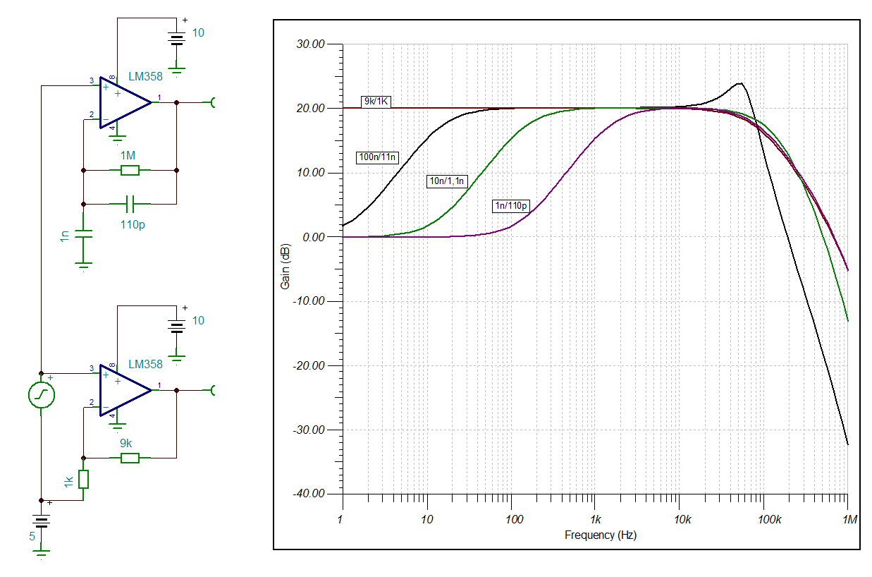

von ArnoR (Gast)
> Bei der Kondensatorvariante wird der Rückkopplungsteiler mit steigender
> Frequenz immer niederohmiger, was ja eigentlich prinzipiell für jeden
> Verstärker vorteilhaft wäre.
> Wo ist der Unterschied zwischen (2=Rückkopplungselement):
> v=R2/R1 und v=XC2/XC1=C1/C2 mit XC=1/(omega*C) ?
Kann man im Bild sehen. Man braucht recht große Kapazitäten damit der
Frequenzgang einigermaßen breit wird. Darauf reagieren die meisten OPV
ziemlich sauer. Und der Biaswiderstand (1M) muss auch ziemlich groß
sein, was den Ausgangsoffset vergrößert.
> Insgesamt realisiert der Verstärker einen Bandpaß um 40KHz mit
> vielleicht 5KHz Bandbreite.
> Mit CMOS realisiert...
Ahh darum geht es, hatte ich nicht mitbekommen.
> Was ich realisiert
> Werte hat).
> Mit dem Ausgangswiderstand der vorherigen
> Stufe und dem Rückkopplungwiderstand (der für den Arbeitspunkt der
> invertierenden Stufe) niedriger als notwendig
Hast du mal probiert oder überlegt die Rückkopplung über 3 Stufen zu
machen und nicht über jede einzeln?
von ArnoR (Gast)
Bild vergessen. Aber jetzt.

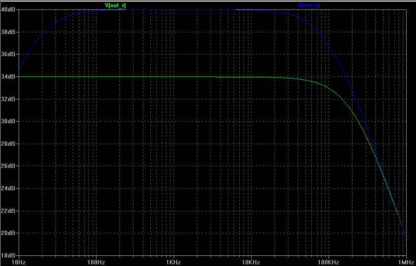

Welches Bild?
Was sieht die vorherige Verstärkerstufe denn?
Gut, für 10Hz ist eine kapazitive Variante natürlich Käse. Sehe ich auch
so.
Wollte Kai nicht breitbandig bis 100KHz? Wir sind da vom Thema
abgekommen.
>Ohm?
Siehe die Textstelle im Anhang.
Hier sind Datenblätter für den 2SK369 (bzw. 2SK170):
http://www.linearsystems.com/assets/media/file/datasheets/LSK170.pdf
http://www.semicon.toshiba.co.jp/docs/datasheet/en/Transistor/2SK369_en_datasheet_030326.pdf
>>Ohm?
Ah. Kein Wunder wenn ich das nicht fand. Ich habe quergelesen mit dem
Stichwort "10" da ich in einer wissenschaftlichen Abhandlung nicht von
der Schreibweise "zehn" ausging. Tut mir leid, wenn ich die meisten
Dinge nur überfliege. Die Zeit reicht einfach nicht aus für detaillierte
Studien, außer ich finde irgendwo einen Aufhänger, der mich wirklich
interessiert und tiefere Erkenntnisse andeutet.
Ah das gemeinte Bild. Genau so ist es! Hatte ne längere Zeit mit SPICE
rumgespielt.
Jetzt die Schaltung scharf bandbegrenzt auf Rauschen analysieren.
brick-wall begrenzt, damit bei beiden Varianten vergleichbare
Noise-Werte rauskommen. Und, was stimmt? 1. Die Equivalenz durch
effektive Filterung (Ich glaube Kai hatte das geschrieben) oder 2. die
Reduktion im Verhältnis C2/C1 (Was in den Papers von Ciofi erwähnt
wird)?

TINA kenne ich leider nicht so gut, daher hier LTspice:

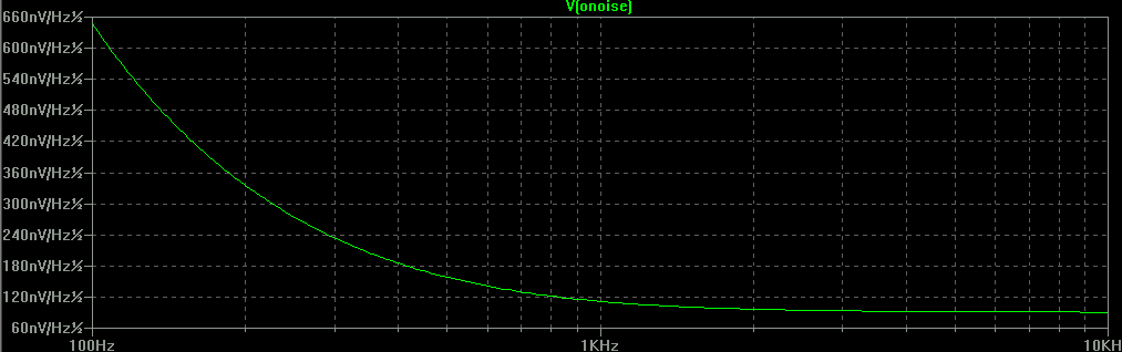

Ich habe das mit Noise nun durchgespielt, also die Schaltung für
optimale Anpassung auslegen. Eingangsimpedanz 50 Ohm, Frequenzbereich
100Hz bis 10KHz. Verstärkung=40dB und dem universalopamp-Symbol von
LTspice (was in etwa dem NE5532 entspricht). Der OpAmp ist als
noise-less definiert.
Das Ergebnis ist:
(100Hz-10KHz Rin=50 Ohm v=100)
R-Variante: 6,5uVrms
C-Variante: 11uVrms
Probleme:
1. Die R-Variante bringt natürlich nur 34dB Verstärkung wegen dem
Eingangsteiler. Die C-Variante bringt 40dB.
2. Die Eingangsimpedanz ist bei der C-Variante nicht konstant. Die Noise
ist sehr stark vom gewählten C1 und C2 abhängig. Keine Ahnung wie man
die am besten auslegt. Ich habe es per Hand so getrimmt, daß sowohl bei
100Hz als auch 10KHz die Eckfrequenz liegt. Man kann mit anderen Cs auch
z.B. 3,5uVrms rausbekommen.
Im Gegensatz zur R-Variante rauscht es in Richtung niedriger Frequenz
deutlich stärker. Dort ist aber typischerweise bei natürlichen Signalen
eh Rauschen in den Quellen enthalten. Das könnte ein Vorteil sein, wenns
bei höheren Frequenzen rauschärmer ist als bei der R-Variante. Denke da
an eine FFT mit konstantem S/N pro Frequenzlinie.
Da muß man wohl noch länger drüber nachdenken. Vielleicht will ja jemand
damit spielen. Ist jetzt heute zu spät für mich.
