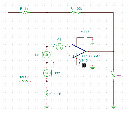

>Das Ergebnis ist: >(100Hz-10KHz Rin=50 Ohm v=100) >R-Variante: 6,5uVrms >C-Variante: 11uVrms Ich hatte gestern noch kurz die Schaltung von Arno Beitrag "Re: Meßverstärker für 1/f-Rauschen 0.1 - 10 Hz" überprüft und die Variante 1k/9k mit der Variante 1n/110p bei 10kHz verglichen. Da rauschte die Variante mit den Widerständen doppelt so stark. (Das OPamp-Rauschen blieb dabei unberücksichtigt. Verwendet habe ich übrigens statt des LM358 einen OPA627.) Bei schmalbandigen Systemen kann man sich mit Caps ganz sicherlich hier und da einen Vorteil verschaffen.
Sehe ich momentan auch so. Ich kriege beide Varianten einfach nicht so normiert, daß man sie knallhart vergleichen könnte. Vermutlich muß man wie in der HF-Technik an allen Stellen mit der komplexen Impedanz arbeiten. Was passiert denn bei den CMOS-Invertern: Bei ganz hohen Frequenzen überwiegt deren Ausganswiderstand, der deutlich höher ist als bei einem OpAmp. Damit fällt die Gesamtverstärkung vollkommen zusammen. Die ganze Kette wird zu einem Dämpfungsglied. Gleiches passiert bei starken Impulsstörungen am Eingang. Läßt sich gut nachweisen durch Piezo-Feuerzeug am Eingang oder ein nahes Handy. So eine Schaltung mit CMOS reagiert viel unempfindlicher als die asymmetrischen Eingangsstufen von OpAmps (die noch dazu keine quadratische Kennlinie haben und damit höhere Intermodulationsstörungen). Bei echten OpAmps ist auch die Verstärkung viel höher. Arno hat mit seiner Frage, ob ich auch mal probiert hätte über mehrere CMOS-Inverter rückzukoppeln, eine interessante Frage aufgeworfen. Das werde ich irgendwann untersuchen. Probiert hatte ich das nur mit den klassischen Widerständen, aber nicht mit der C-Variante (Dazu war ich zu eingeschüchtert durchs vorherige Schwingen in der R-Variante. Auf einem Steckbrett hört das so ab 15pF auf). Vielleicht zeigt sich auch dort die ungewöhnliche Stabilität. Man könnte auch C und R kombinieren durch parallelschalten. Damit wäre man bei der komplexen Impedanz. Ich glaube, ich habe den Thread genug gekapert.
Abdul K. schrieb: > Wenn jemand Zugriff auf IEEE hat, dann schaue man mal hier rein: > http://ieeexplore.ieee.org/iel5/19/4303372/04303389.pdf > "ciofi" a "new circuit topology for the realization of very low noise, > wide bandwidth transimpedance" > > Das würde mich interessieren. Beschäftigt sich mit den Vorteilen von > kapazitiven Teilern zur Rauschreduzierung. Habe die Artikel bekommen. Er will aber, daß ich sie nicht weitergebe.

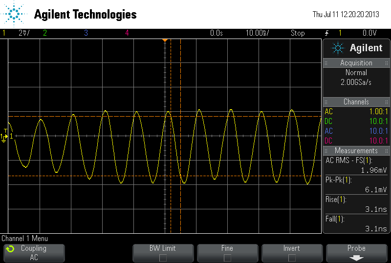

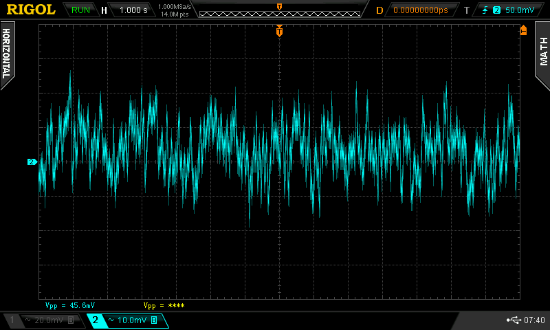

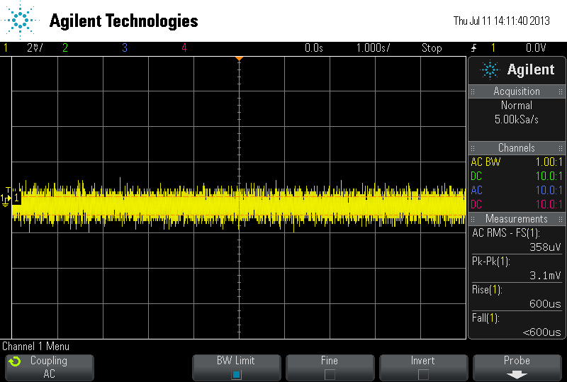

Ein Update. Heute hab ich festgestellt, dass ein schöner 100MHz-Störer mein Büro verseucht und mir die gestern gemessenen "Rauschwerte" verschlechtert hat. Der Einfachheit halber hab ich nur die Bandbreitenbegrenzung (20MHz) am Oszi eingeschaltet, aber keine zusätzlichen Tiefpässe verwendet. Damit konnte die Störung erheblich verringert werden. Die Bilder zeigen die Messungen von 1ms bis 10s Messdauer. Dazu den Oszi, dessen Rauschen immer gleich war und das Störsignal an der Stelle im Raum mit den stärksten Pegel. Wenn ich mal die größte Rauschspannung von 360µVeff (10s-Messung) zugrunde lege und das Oszi-Rauschen (109µVeff) rausrechne, bleiben 343µV vom Verstärker. Da der ein Tiefpassverhalten 1. Ordnung hat, ist seine effektive Rauschbandbreite das 1,57-fache der -3dB-Grenzfrequenz. Mit 150kHz Bandbreite ergibt sich eine eff. Rauschbandbreite von 235,5kHz und somit eine äquivalente Eingangsrauschdichte von 0,7nV/SQRT(Hz). Wenn ich aber die Werte der 1ms-Messung (261µV) nehme, ergibt sich eine Eingangsrauschdichte von nur 0,5nV/SQRT(Hz). Das ist weniger als das Datenblatt bei 1kHz (0,7nV/SQRT(Hz)) angibt. Der Drainstrom des 2SK369 ist etwa 12..13mA, Uds~6V. Hat jemand dafür eine Erklärung? Vielleicht haben die im DB mal untertrieben ;-)

>Hat jemand dafür eine Erklärung? Vielleicht haben die im DB mal >untertrieben ;-) Vielleicht hat das hiermit zu tun, was ich gerade geschrieben habe? >Natürlich ist das kein praktisches Verfahren zur Bestimmung des >Effektivwertes von Rauschen, vor allem, wenn man bedenkt, daß im >statistischen Sinne dieses "Experiment" unendlich oft wiederholt werden >müßte. Es zeigt aber, daß diese 0,1%, also der gerne gewählte >Umrechnungsfaktor "3,3" ein sehr starkes Kriterium ist und man in der >Praxis oft auf einen deutlich zu kleinen Effektivwert schließt.
#3236704
Kai Klaas schrieb: > Vielleicht hat das hiermit zu tun, was ich gerade geschrieben habe? Na ich denke nicht, dass der Agilent-Oszi den Effektivwert aus den Spitzenwerten des Rauschens "schätzt", sondern über alle Abtastwerte integriert.
Kai Klaas schrieb: >>Meinige oben erwähnte 6-sigma sind 99,7%. > > Für das Gaußsche Rauschen gibt es eine ganz anschauliche > Betrachtungsweise: Ein Spitzenwert von 3 mal dem Effektivwert wird nur > ... > Gesetzmäßigkeiten nur näherungsweise stimmen. Nicht ohne Grund wird in > Datenblättern das tieffrequente Rauschen immer noch gerne in Form von > Scopeplots angegeben und nicht nur als Effektivwerte. Ich wollte nur nicht falsche Werte so dastehen lassen. Meist denke ich mir eine Linie bei 90%, was ich als Spitzenwert sehe. Also auf ein Kästchen des Scopebildes getrimmt. Nimmt man von denen 3 vertikele und zwei davon entsprechen dem Effektivwert, kommt das ganz gut hin. Wenn ArnoR diese Werte dreistellig angibt, ist das natürlich ziemlich abenteuerlich :-) Eine Stelle würde reichen. Für eine genauere Analyse müßte man ein Histogramm erzeugen und das 1/f-Rauschen rausfiltern und getrennt behandeln.
ArnoR schrieb: > Kai Klaas schrieb: >> Vielleicht hat das hiermit zu tun, was ich gerade geschrieben habe? > > Na ich denke nicht, dass der Agilent-Oszi den Effektivwert aus den > Spitzenwerten des Rauschens "schätzt", sondern über alle Abtastwerte > integriert. Die Rauschbandbreite wird nicht ganz stimmen. Sei es drum. Andere Verstärker im Vergleich wären interessanter.
>Heute hab ich festgestellt, dass ein schöner 100MHz-Störer mein Büro >verseucht und mir die gestern gemessenen "Rauschwerte" verschlechtert >hat. Hatten wir auch mal. War ein Laserschneider im benachbarten Metallbetrieb. War aber, glaube ich, nur um die 30MHz, aber vor allem gepulst. Daran haben wir es erkannt. >Na ich denke nicht, dass der Agilent-Oszi den Effektivwert aus den >Spitzenwerten des Rauschens "schätzt", sondern über alle Abtastwerte >integriert. Davon würde ich zunächst auch erst mal ausgehen. Es fällt aber auf, daß beim Verhältnis zwischen Vss und Veff immer ein Verhältnis deutlich größer als "6" angegeben wird, im Schnitt "8,1". Das erscheint mir schon ein wenig groß. >Für eine genauere Analyse müßte man ein Histogramm erzeugen und das >1/f-Rauschen rausfiltern und getrennt behandeln. Ich denke, eine Anzeige als Spektrum ist am sinnvollsten.

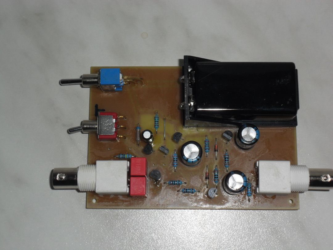

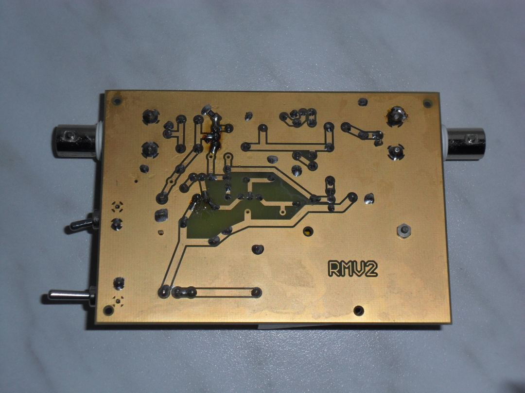

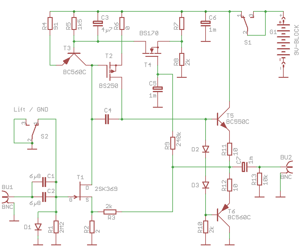

Da jetzt wegen des Wetters wieder Bastelzeit ist, hab ich mich entschlossen den rauscharmen Verstärker komplett vorzustellen, den ich hier: Beitrag "Re: Meßverstärker für 1/f-Rauschen 0.1 - 10 Hz" und korrigiert da: Beitrag "Re: Meßverstärker für 1/f-Rauschen 0.1 - 10 Hz" erwähnt habe. Eigentlich gehört das ja eher in den 10Hz...100kHz-Thread, aber da die Diskussion weiter oben schon in diese Richtung abgeglitten ist, bleiben wir mal hier. Beim Entwurf hab ich mir damals folgende Ziele gesetzt: -billig und einfach (keine teuren OPVs) -0,1Hz...100kHz -Vu=60dB -Versorgung aus 9V-Block (Stromaufnahme <20mA) -Kopfhörertauglich (50Ohm-Last) Von etlichen Entwürfen hab ich dann am Ende den oben gezeigten gebaut. Die wichtigsten Messergebnisse sind in den genannten Links nachzulesen, daher nur noch eine kurze Schaltungsbeschreibung: Der 2SK369 arbeitet in Source-Schaltung mit ID~IDss und einer Stromquelle als Last (T3). Wegen der großen dynamischen Widerstände am Drain von T1 erreicht der eine Spannungsverstärkung von ca. 74dB. Der BS250 liefert zusätzlich eine Verstärkung von ca. 30dB, so dass die Gesamtschaltung auf 105dB kommt. T5 und T6 bilden einen komplementären Emitterfolger, um niederohmige Lasten treiben zu können. T4 übernimmt in Verbindung mit T5 die Einstellung und Regelung des Arbeitspunktes der Schaltung. Um wenig Rauschen zu bekommen, kann T1 nur mit sehr kleinem Rs beschaltet werden und daher kann man keine Gleichstromgegenkopplung zum Source-Anschluss machen, weil die benötigten Ströme zu groß würden. Eine Regelung am Gate ist ebenfalls nicht möglich, weil die Schaltung keine negativen Gatespannungen zum Abregeln des JFET erzeugen kann. Es bleibt also nur die Regelung der Stromquelle T3. Damit kann sowohl eine Zunahme wie auch eine Abnahme des Drainstromes von T1 ausgeregelt werden. Das macht T4, indem er, über R9 und C5 gefiltert, die Ausgangsspannung in einen Drainstrom umsetzt und damit die Stromquelle T3 steuert. Wegen der Verstärkung des Steuersignals durch T3 muss die Filtergrenzfrequenz R9/C5 sehr niedrig liegen, was zu einer Startzeit der Schaltung von einigen Minuten nach Einschalten führt. Wenn man die sehr tiefe untere Grenzfrequenz nicht braucht, kann man durch Verkleinern von C5 ganz einfach die Grenzfrequenz heraufsetzen und verkürzt damit auch entsprechend die Startzeit. Die Eingangskapazität des BS250 übernimmt die Frequenzgangkorrektur, indem sie an dem Hochimpedanzknoten einen Pol erzeugt. Leider ist damit die obere Grenzfrequenz vom BS250-Exemplar abhängig, liegt aber hoch genug. Falls gewünscht kann man mit C4 auch niedrigere Grenzfrequenzen einstellen. Mit R7 (Größenordnung 1M) kann die Betriebsspannungsunterdrückung auf fast beliebig große Werte gebracht werden, was aber wegen der schon guten Regelung unnötig war. Die Schaltung kann mit etwas anderen Daten auch mit Bipos für T2 und T4 bestückt werden, dann braucht man R6. Der Lift/GND-Schalter dient zum Schutz des T1 beim Anschließen von Quellen mit Gleichspannungsanteil (ich durfte auch schon einmal den T1 tauschen).
#3411689
Hallo, interessantes Design. Was hast Du jetzt konkret bei C4 + R7 bestückt? Gruß Anja
#3411695
Sieht ja nett aus, hast du auch Messergebnisse zum Eigenrauschen? Würde mich interessieren wie der Frequenzgang im Vergleich zum Verstärker nach AN83 ausschaut.
#3411726
Anja schrieb: > Was hast Du jetzt konkret bei C4 + R7 bestückt? Nichts, beide sind nicht bestückt. Laut Simulation ist die PSRR ohne R7 schon bei etwa 80dB (auf den Ausgang bezogen) bzw. 140dB (auf den Eingang bezogen = die übliche Angabe in DB). In der Praxis hab ich auch nichts von einer Vcc-Drift bemerkt und das daher nicht weiter untersucht. Auch D1 habe ich nicht bestückt (was mich einen 2SK369 gekostet hat), weil ich eine geringe Eingangskapazität brauchte, um an dem Summierpunkt eines Verstärkers das winzige Fehlersignal zu messen.
#3411734
branadic schrieb: > hast du auch Messergebnisse zum Eigenrauschen? Klick doch mal auf den unteren der beiden angegebenen Links > Würde > mich interessieren wie der Frequenzgang im Vergleich zum Verstärker nach > AN83 ausschaut. Der Frequenzgang ist 0,1Hz...150kHz bei je -3dB und einer Steilheit von -20dB/dec. Mit Bipos anstelle T2 schafft die Schaltung 1MHz.
>Da jetzt wegen des Wetters wieder Bastelzeit ist, hab ich mich >entschlossen den rauscharmen Verstärker komplett vorzustellen,... Großartig. Wenn ich etwas mehr Zeit habe, werde ich mir die Schaltung zu gemüte führen. Freue mich schon darauf...

Gibt es das Layout auch als .pdf Datei? Gruß Anja
#3413378

Anja schrieb: > Gibt es das Layout auch als .pdf Datei? Ja.
#3415161
Mhm, ich habe mir mit Layout folgendes vorgestellt. Nur den Bottom layer (farbe Schwarz), Maßstab 1:1, ohne Silkskreen. Gespiegelt so wie jetzt ist ja schon ok. Dann kann man das ganze auf die gute Conrad-Folie drucken und dann ohne Unterlichtung gleich die Leiterplatte belichten. :-) Gruß Anja
#3415249
Kann ich machen, aber erst am Montag.
#3415346
Hat keine Eile, die nächsten 3 Wochen komme ich eh nicht dazu. Danke schonmal. Gruß Anja
#3415501
ArnoR schrieb: > Kann ich machen, aber erst am Montag. Vielleicht magst du uns ja auch die Eagle-Files zur Verfügung stellen?
Hallo, dem Wunsch nach den EAGLE- Files schließe ich mich an, beste Grüße (auch von teccoralf,- der auch bald wieder da ist!) Karl
#3417744
Hier nun die Platine als PDF, so wie gewünscht. Das mit den Eagle-Files muss ich mir noch mal ansehen, die sind wegen einiger Gehäuse/Symbole nicht konsistent.
#3420544

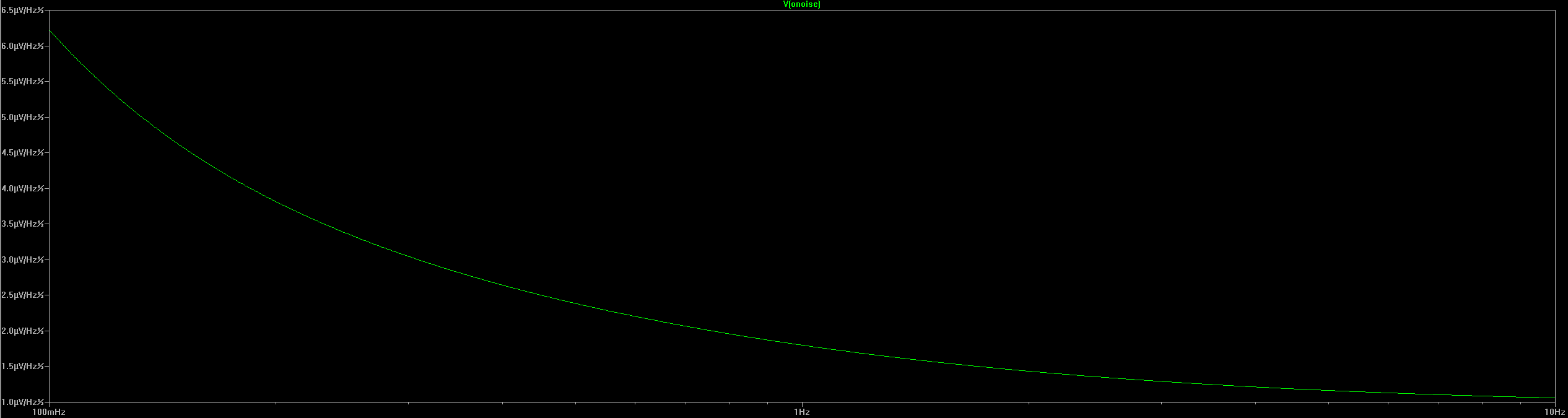

ArnoR schrieb: > Der Frequenzgang ist 0,1Hz...150kHz bei je -3dB und einer Steilheit von > -20dB/dec. Mit Bipos anstelle T2 schafft die Schaltung 1MHz. Die Frage zielte eher darauf hin wie flach der Verlauf im Durchlassbereich ist. ArnoR schrieb: > Das mit den Eagle-Files muss ich mir noch mal ansehen, die sind wegen > einiger Gehäuse/Symbole nicht konsistent. Wäre schön wenn du das machen könntest.

Ich habe heute die Schaltung mal simuliert, auch mit den vorhandenen Transistoren sieht das für mich sehr gut aus. Mit den passiven BE habe ich auch mal gespielt, also keine Garantie für die Originalwerte. Arno

Tillmann schrieb: > Die Frage zielte eher darauf hin wie flach der Verlauf im > Durchlassbereich ist. Na was glaubst du wohl? Die Schaltung verhält sich wie ein gegengekoppelter OPV. Der Frequenzgang ist linealglatt und fällt an den Grenzen dann ganz gleichmäßig ab. Tillmann schrieb: >> Das mit den Eagle-Files muss ich mir noch mal ansehen, die sind wegen >> einiger Gehäuse/Symbole nicht konsistent. > > Wäre schön wenn du das machen könntest. Ja, das werde ich auch machen, aber mal ehrlich, die Platinen zeichnet man sich mit der Vorlage oben in wenigen Minuten in Eagle selbst.

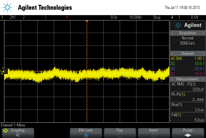

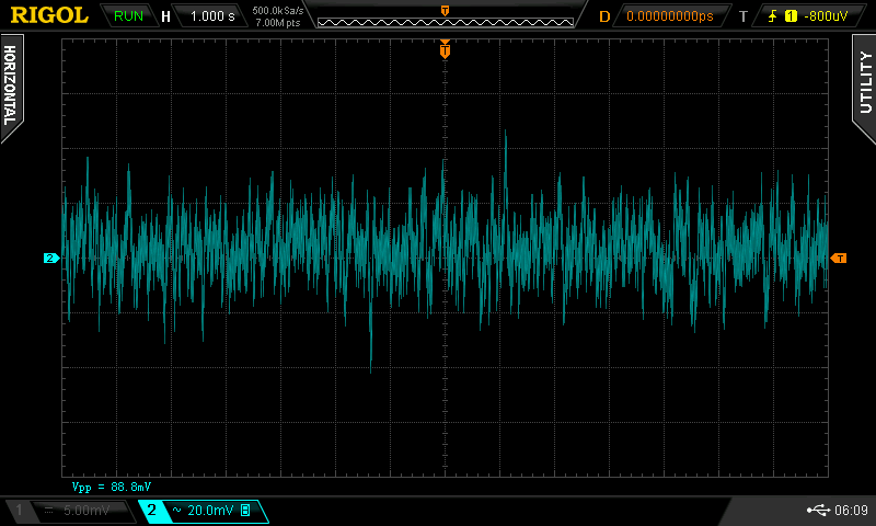

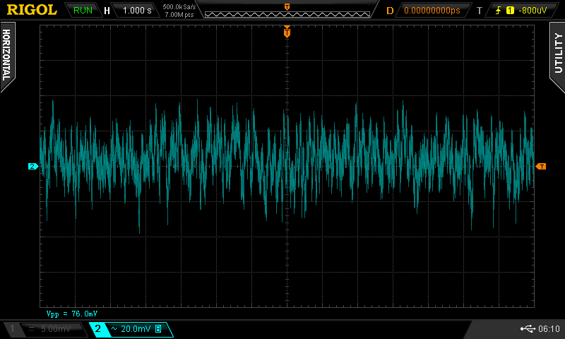

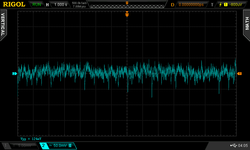

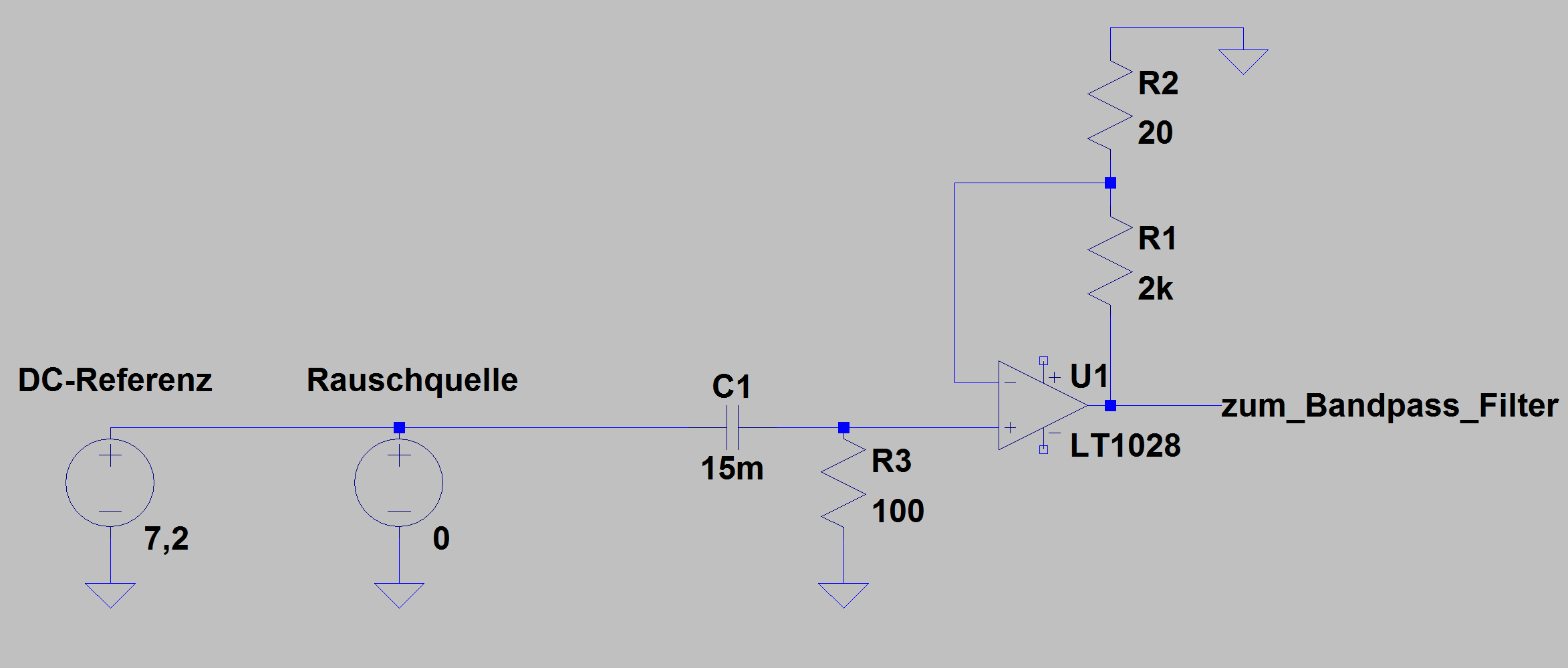

Leider muß ich meine bisherige Schaltung wieder verwerfen. Durch die hohe Einzelverstärkung ist die Offsetspannung des OPVs bis an die Aussteuerungsgrenze gewandert (~100 uV * 10000 = ~10V) und hat das Ergebnis manchmal verfälscht (auch noch temperaturabhängig, das liebt man ...). Ich habe auch schon einen neuen Ansatz mit etwas mehr Verstärkerstufen (mind. 3 aber ev. 4). In der ersten Stufe gehe ich nun runter von 10 000 auf 1000, dann habe ich jede Menge Sicherheitsspielraum an der Aussteuerungsgrenze. Allerdings sind da einige Fragen aufgekommen. 1. Gibt es eine Anwendungsschrift von einem der OPV-Hersteller wie sie ihre 0,1 - 10 Hz En Rauschmessungen durchführen. Der Wert kann ja merklich anders liegen je nachdem welche Filtercharakteristik sie da anlegen. Ja nicht nur anders, die Werte verschiedener Hersteller könnten auch gar nicht vergleichbar sein. Oder gibt es gar einen Standard? Ich möchte möglichst vergleichbare Werte, deshalb würde ich die Filtercharakteristik meines Meßverstärkers möglichst ähnlich haben. 2. Unabhängig von 1. habe ich mir überlegt einen Buttworth-Tiefpass 4. Ordnung mit fg = 10 Hz zu verwenden. Butterworth deshalb weil ja die Verstärkung möglichst lange im Passierbereich gleich bleiben sollte. Nachteil ist das Überschwingen bei Sprungantwort, was gerade für die angestrebte pp-Messung nachteilig sein könnte. Was meint ihr dazu? Doch einen Bessel? 3. In der Schaltung von Anja ist mir aufgefallen, daß sie die Eckfrequenzen auf 0,05 Hz und 20 Hz gesetzt hat (anstatt 0,1 Hz und 10 Hz). Das liegt natürlich an der geringeren Filtergüte, so daß sie mit den geänderten Grenzfrequenzen im Bereich 0,1-10 Hz auf der sicheren Seite sein wollte nehme ich mal an. Dieser Punkt führt mich dann direkt wieder zu 1.), denn die Schaltung von Anja hat eigentlich noch mehr Bandbreite als angegeben, was das erzielte Ergebnis noch beeindruckender macht, aber ggf. schwieriger vergleichbar (mit Herstellerangaben). 3b) Ich vermute die krumme Verstärkung an OPV2 (LT1012) dient dazu den Verlust des passiven Filters zu kompensieren. Ist das richtig vermutet? 4. Gestern bin ich zufällig auf einen 3000 Mikrofarad Folienkondensator für Filteranwendungen gestossen (bei Digikey: http://www.digikey.de/product-search/de?pv13=749&FV=fff40002%2Cfff80010&mnonly=0&newproducts=0&ColumnSort=0&page=1&quantity=0&ptm=0&fid=0&pageSize=25). Der Preis ist zwar mit 400+ Euro happig, aber irgendwie reizvoll ... aber offensichtlich scheinen ja selektierte Elkos auszureichen. Immerhin hätte dieser Folienkondensator erhebliche Vorteile: a) hohes Spannungsspektrum und b) auch die Möglichkeit an negative Potentialen zu messen. Aber zunächst lasse ich den mal außen vor, zumal ich ja noch mehr Kapazität brauche.
#4015322

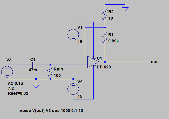

Ich habe den ersten Verstärker aus der AN 124 mal durch LTSpice gejagt und versucht, das Rauschen zu ermitteln. Aber irgendwie sind die Ergebnisse mit den LSK389 nicht sooo brillant, wie ich es erwartet habe, da kommt man z. B. mit OPA277 besser hin. Andererseits frage ich mich, ob man LTSPIce - oder den Modellen - in diesem Grenzbereich trauen kann. Gibt es da Erfahrungen zu?

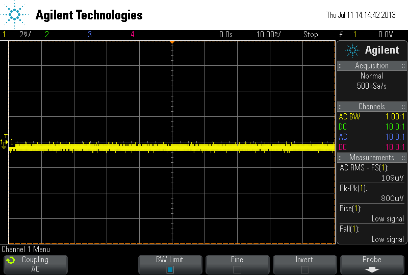

>1. Gibt es eine Anwendungsschrift von einem der OPV-Hersteller wie sie >ihre 0,1 - 10 Hz En Rauschmessungen durchführen. Diese Schaltung hier wird gern verwendet: http://www.ti.com/lit/ds/symlink/opa37.pdf Auch im DFatenblatt des LT1037 mißt man so.
>Aber irgendwie sind die Ergebnisse mit den LSK389 nicht sooo brillant, >wie ich es erwartet habe, da kommt man z. B. mit OPA277 besser hin. >Andererseits frage ich mich, ob man LTSPIce - oder den Modellen - in >diesem Grenzbereich trauen kann. Gibt es da Erfahrungen zu? Beim Modellieren des Rauschens habe ich schon oft deutliche Abweichungen festgestellt. Ich simuliere das dann lieber, indem zusätzliche Rauschspannungs- und Rauschstromquellen einfüge. Das muß man dann zwar für diskrete Frequenzen simulieren, aber am Ende kommt es deutlich genauer.
#4015845
Frank schrieb: > 3. In der Schaltung von Anja ist mir aufgefallen, daß sie die > Eckfrequenzen auf 0,05 Hz und 20 Hz gesetzt hat (anstatt 0,1 Hz und 10 > Hz). Das liegt natürlich an der geringeren Filtergüte, so daß sie mit > den geänderten Grenzfrequenzen im Bereich 0,1-10 Hz auf der sicheren > Seite sein wollte nehme ich mal an. Hallo, wenn Du 2 Filter mit der Grenzfrequenz 10 Hz hintereinander schaltest hast Du bei 10 Hz bereits 6dB Dämpfung anstelle 3dB. D.h. bei 2 Filterstufen muß man die Grenzfrequenz bereits auf 14 Hz legen damit dann 3 dB bei 10 Hz herauskommen. Die Simulation der Gesamtschaltung zeigt dann genau 3 dB Dämpfung bei 0.1 und 10 Hz. Frank schrieb: > Ich vermute die krumme Verstärkung an OPV2 (LT1012) dient dazu den > Verlust des passiven Filters zu kompensieren. Ist das richtig vermutet? Stimmt. Im Durchlaßbereich ist die Verstärkung dann mit 1 Meg Last vom Oszi genau 10000-fach. Gruß Anja

thomas s schrieb: > Ich habe den ersten Verstärker aus der AN 124 mal durch LTSpice > gejagt > und versucht, das Rauschen zu ermitteln. > > Aber irgendwie sind die Ergebnisse mit den LSK389 nicht sooo brillant, > wie ich es erwartet habe, da kommt man z. B. mit OPA277 besser hin. > Andererseits frage ich mich, ob man LTSPIce - oder den Modellen - in > diesem Grenzbereich trauen kann. Gibt es da Erfahrungen zu? Ich kenne die AN124 und ehrlich gesagt gefällt mir die Schaltung nicht besonders gut. Sie ist recht aufwändig mit eher nicht beeindruckenden Ergebnissen um es mal vorsichtig zu formulieren. Im Gegensatz dazu die Schaltung von Anja: Klar und nicht komplex mit besseren Ergebnissen. Der Einsatz der 2Sk389 ist m.E. total sinnlos. Deren Rauschanteil ist ggü. dem Widerstandsrauschen zu vernachlässigen. Darüber hinaus kommt noch zum Tragen, daß es in diesem Bereich erheblich auf das 1/f-Rauschen ankommt. Und abgesehen davon wären Bipolartransistoren in allen Fällen besser. Gut, mein neuer Schaltungsentwurf mag zwar die Bauteilmenge von AN124 überschreiten (wenn man den Peak-Detektor wegnimmt), ist aber vom logischen Aufbau trotzdem viel klarer. Und von den Leistungen sollte er potentiell zumindest die Schaltung von AN124 übertreffen können. Bei genau dieser Schaltung bzw. allgemein wenn es um Rauscharmut geht, kommt es darauf an, niederohmig zu arbeiten und nicht ob ein Eingangstransistor nun 0,6 nV/Wurzel(Hz) oder 0,5 nV/Wurzel(Hz) hat. Um solche super rauscharmen Transistoren auszunutzen muß man sich im Sub 10 Ohm Eingangswiderstandsbereich bewegen, am besten bei ca. 1 Ohm. Es hat schon einen guten Grund, warum die Testschaltung - siehe auch hier zitierten Beitrag von Kai Klaas - der OPVs mit 10 Ohm arbeitet. Jim Williams hat m.E. hier einen Kardinalfehler begangen, er hat einen relativ hohen Eingangswiderstand gewählt. Natürlich nicht ohne Grund, aber das limitiert eben diesen Meßverstärker. Nun da der Eingangswiderstand festlag, versuchte Jim Williams die Schaltung zu optimieren. Anstatt viel Aufwand in eine sinnlose Optimierung zu stecken hätte man lieber versuchen sollen in eine bessere Schaltung zu investieren. Da meine Ergebnisse noch nicht da sind, mache ich es anders deutlich: Jim Williams investiert ca. 500-600 Euro an Bauteilen und kommt auf 160 nV pp. Anja investiert ca. 50-60 Euro an Bauteilen und kommt auf 110 nVpp. Selbst wenn man den Kondensator und die Peakerfassung außer Acht läßt ist Anjas Schaltung in jedem Falle günstiger und besser. Soviel zur AN124. Meine Schaltung wird vmtl. etwas teurer als beide, wird aber möglicherweise (ich hoffe noch) noch etwas weniger Rauschen. Nicht weil ich irgendeinen aufwändigen Schaltungstrick versuche wie AN124, sondern nur weil ich niederohmiger auslege. Im Prinzip also ähnliche Schaltung wie Anja aber ausgelegt mit 1/10 des Eingangswiderstands (was im allerbesten Fall 1/3 des Rauschens ergeben könnte). Ich gehe sogar soweit zu sagen, daß Jim Williams bei der AN124 ein doppelter Denkfehler unterlaufen ist. Weil der vielen passiert - ich lasse mich auch gelegentlich blenden - will ich das kurz erläutern: Im 2SK389 Datenblatt sieht er was wie ca. 0,5 nV/Wurzel(Hz). Bei seinen LT OPVs sieht er was wie 0,85 nV/Wurzel(Hz) bis 4 nV/Wurzel(Hz). Jetzt ist man versucht zu glauben, der 2SK389 würde als Eingangstransistor weniger Rauschen. Das ist aber falsch. Der Eingangstransistor des besagten OPV rauscht vmtl. nur mit 0,25 oder 0,3 nV/Wurzel(Hz). Der Rest kommt vom Rest des OPV. Das ist der erste Denkfehler, aber es wird noch schlimmer: Bekanntlich ist der 2SK389 ein JFET. Der angegeben Rauschwert gilt also für weißes Rauschen, z.B. bei 1 kHz. In der Schaltung geht es aber um 0,1 bis 10 Hz. Hier dominiert Rosa Rauschen. Und jetzt kommt der zweite Denkfehler von Jim Williams: Der JFET besitzt allgemein einen höheren 1/f Punkt und damit ca. 10 mal so viel rosa Rauschen wie ein Bipolartransistor. Ich behaupte daher, daß der ganze Aufwand von Jim Williams mit 2SK389 und Kompensationsschaltung nicht nur teurer und komplexer ist, sondern auch zu einem höheren Rauschen führt als notwendig. Ich vermute Jim Williams hat sich zu sehr auf das Stromrauschen konzentriert, bzgl. dem Stromrauschen ist die Schaltung schon sehr gut, nur bringt das nichts, wenn das Gesamtrauschen mangelhaft bleibt. Für Rauschstrommessungen könnte die Schaltung und der Einsatz der 2SK389 eventuell interessant sein. Oder auch nicht, denn dann sind CMOS-OPVs bzw. MOSFETs noch viel geeigneter. Anja hat mit dem LT1012 wie in AN124 das Stromrauschen klein gehalten, aber klugerwiese den LT1037 am Eingang verwendet. Wie man sieht, ist dieser einzelne OPV allein schon besser als die Eingangsschaltung von AN124 aus LT1012/LT1097/2SK389. Und dabei hat sich Anja nicht von den vermeintlich hohen 2,5 nV/Wurzel(Hz) des LT1037 blenden lassen. Immerhin 5 mal mehr als beim 2SK389. Man kann ganz allgemein einfach nicht das Rauschen eines "popligen" Transistors mit dem Rauschen eines ganzen OPV vergleichen. Es liegt also vmtl. nicht ein Mangel der Simulation vor, sondern der Mangel ist die AN124. Wenn man schon eine Applikationsschrift verfasst, sollte auch wenigstens eine gute Schaltung drinnen sein... Kai Klaas schrieb: >>1. Gibt es eine Anwendungsschrift von einem der OPV-Hersteller wie sie >>ihre 0,1 - 10 Hz En Rauschmessungen durchführen. > > Diese Schaltung hier wird gern verwendet: > http://www.ti.com/lit/ds/symlink/opa37.pdf > Auch im DFatenblatt des LT1037 mißt man so. Super und Danke für den Hinweis. Das scheint wirklich Standard zu sein. Die ist absolut identisch mit der von Linear Technology. Hat nur den Nachteil, daß sie meistens nicht funktioniert, weil die Offsetspannung dann durch die hohe Verstärkung die Aussteuerungsgrenze des OPV (DUT) überschreitet, wie mir passiert ist. Für diese Schaltung müssen also der Gesamtoffset aus allen Fehlern kleiner <ca. 130 uV sein, was nur wenige Präzisionstypen schaffen. Aber immerhin kann man daraus die Filtercharakteristik ablesen. Ein ziemlich schlechter Filter, der da angewendet wird. Aber wichtiger ist natürlich Herstellervergleichbarkeit. Anja schrieb: > Hallo, > wenn Du 2 Filter mit der Grenzfrequenz 10 Hz hintereinander schaltest > hast Du bei 10 Hz bereits 6dB Dämpfung anstelle 3dB. > D.h. bei 2 Filterstufen muß man die Grenzfrequenz bereits auf 14 Hz > legen damit dann 3 dB bei 10 Hz herauskommen. Die Simulation der > Gesamtschaltung zeigt dann genau 3 dB Dämpfung bei 0.1 und 10 Hz. > Gruß Anja Danke für die Erläuterungen, das habe ich übersehen, ich dachte Du wolltest die -3 dB an den Grenzen kompensieren. Das ist das Problem mit den passiven Filtern, daß sie bei der Grenzfrequenz schon um 3 dB abgefallen sind. Mein aktiver Filter ist bei den Grenzfrequenzen noch +/-0.05 dB (laut Simulation). Das mit der Verstärkungskompensation ist natürlich clever, weil man sich dadurch OPVs einspart. Allerdings können ev. Bauteilabweichungen die Verstärkungsgenauigkeit bei dieser Lösung beeinträchtigen. Allerdings weisen die Herstellerschaltungen den gleichen Mangel bzgl. Absolutbetrachtungen auf und so sind Deine Werte besser mit den Herstellerangaben vergleichbar. Ich glaube ich bleibe erst mal bei meinen aufwändigeren Filtern, insbesondere wegen der besseren 50 Hz Unterdrückung. Die will ich eigentlich noch von -40 dB auf -60 dB bei 50 Hz steigern. Dann sind zwar die Werte absolut mit denen in den Datenblättern nicht vergleichbar (nehme an den Grenzfrequenzen mehr mit, dafür darüber und darunter weniger), dafür aber korrekt(er). Aber ich werde mir die Filtercharakteristik auch so mal ansehen und vergleichen. Ggf. kann ich dann einen Korrekturwert berechnen um auf die Filtercharakteristik der Hersteller zu kommen. Was wegen 1/f Rauschen leider nur eine Schätzung bleiben wird. Ich bedanke mich für die sehr hilfreichen Antworten.
Kai Klaas schrieb: >>Aber irgendwie sind die Ergebnisse mit den LSK389 nicht sooo brillant, >>wie ich es erwartet habe, da kommt man z. B. mit OPA277 besser hin. >>Andererseits frage ich mich, ob man LTSPIce - oder den Modellen - in >>diesem Grenzbereich trauen kann. Gibt es da Erfahrungen zu? > > Beim Modellieren des Rauschens habe ich schon oft deutliche Abweichungen > festgestellt. Ich simuliere das dann lieber, indem zusätzliche > Rauschspannungs- und Rauschstromquellen einfüge. Das muß man dann zwar > für diskrete Frequenzen simulieren, aber am Ende kommt es deutlich > genauer. In einem thread, bei dem im Titel 0.1 Hz vorkommt und das Wort Stromrauschen gar nicht, nur Spannungsrauschen, da ist ein FET überhaupt nicht gut aufgehoben. Erstens haben fast alle JFETs ziemlich großes Spannungsrauschen (MOSFETs brauchen sich nicht mal melden) und zweitens liegt die 1/f-Ecke meist im KHz-Gebiet. Das Beste ist hier noch der NXP BF862 mit 1nV/sqrt Hz und einer 1/f-Eckfrequenz von ein paar 100 Hz. Wenn man mit gigantischen Eingangskapazitäten leben kann gibt es noch von Interfet den IF3602 oder so, WIMRE. Der lebt von seinem W/L-Verhältnis, aber das kann man mit einigen BF862 parallel auch billiger und weniger exotisch hinbekommen, und mit viel weniger Kapazität. JFET-Hersteller haben anscheinend ausnahmlos ein Problem damit, eine A4-Seite mit technischen Daten zu füllen und ihre FETs sehen das A4-Blatt mehr als so eine Art Servier-Vorschlag, ohne dass die typischen Werte irgendwas mit einer konkreten Bauteilrolle zu tun haben wollen. Die Simulationsmodelle haben noch weniger Verbindung zur Realität. Niedrige Rauschspannungen bei niedrigen Frequenzen schreien nach Bipolartransistoren. Am besten nimmt man gleich einen Klein- leistungstyp oder schaltet ein paar kleine parallel. (niedriger Rbb rulez!) Als ich Rauschen auf Referenzen und Oszillator-Regelspannungen messen wollte, habe ich mein Problem mit 10 Pärchen ADA4898-2 gelöst. Bipolare OpAmps, jeder mit 0.9 nV/sqrt Hz und ein paar Hz 1/f-Eckfrequenz. Durch das Mitteln über 20 Stück wird das Spannungsrauschen um den Faktor sqrt(20) besser. Man landet so bei 220 pV/Wurzel Hertz Rauschdichte. Näheres unter < http://www.hoffmann-hochfrequenz.de/downloads/lono.pdf >. Die anderen Artikel in dem directory sind auch interessant. :-) Gruß, Gerhard
#4016113

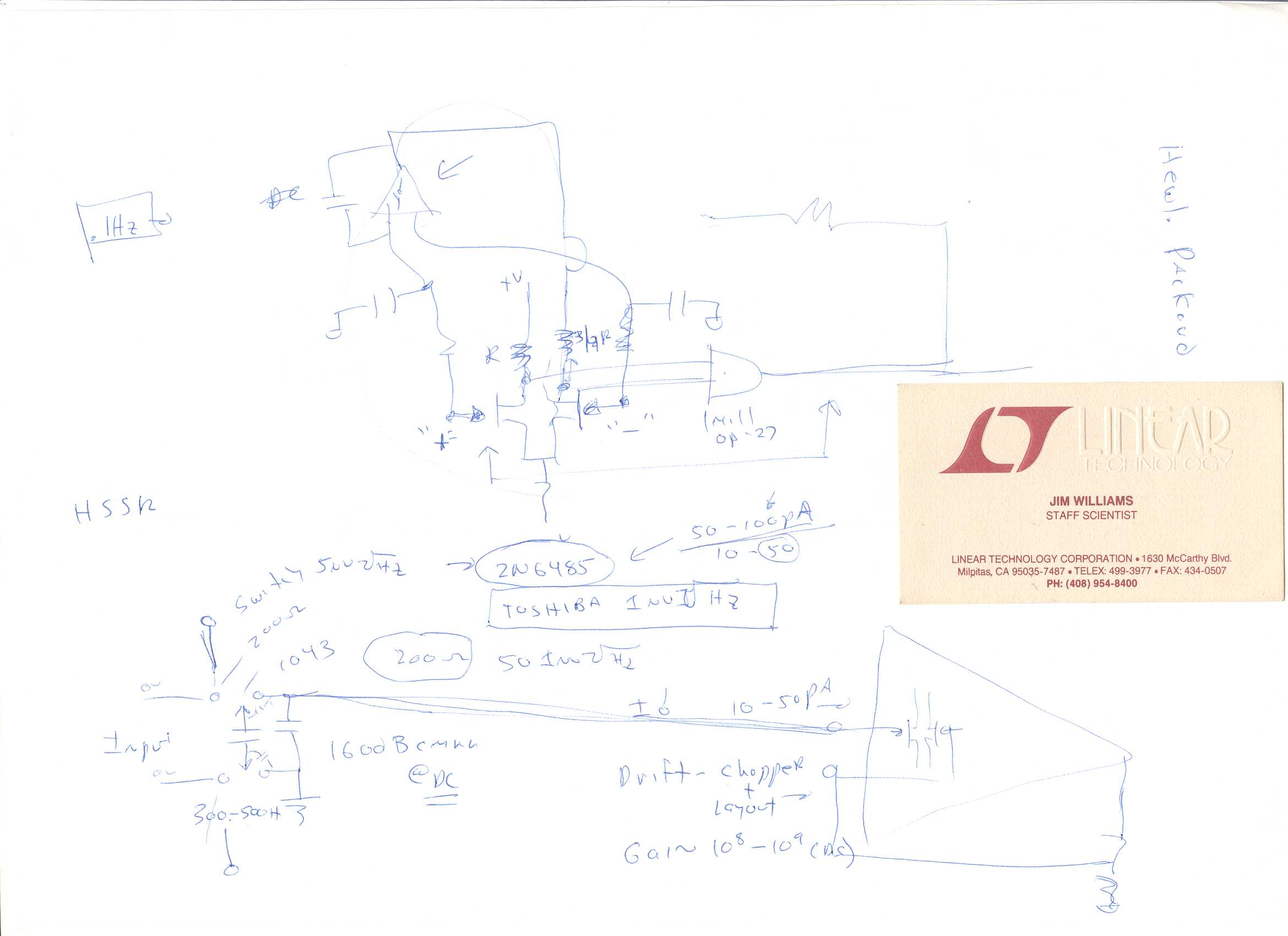

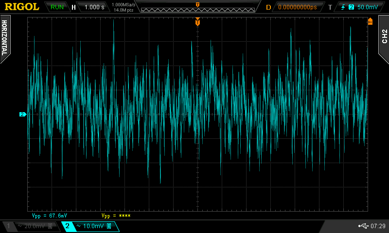

Früh am Morgen soviel Text, da brauche ich erst eine Kanne Kaffe. Ich habe die Schaltung aus AN 124 lange angeguckt und auch mit einem MAT02/SSM2212 simuliert. Jedoch habe ich die Schaltung an mein Problemchen angepasst, den Eingangskondensator weggelassen, als Quelle 1,4 mV DC angesetzt und die Verstärkung auf 100 gestellt. Das Rauschen bezogen auf den Eingang bei 0,1 Hz in nV/SQRT(Hz): LSK 389: 12 MAT02: 36 SSM2212: 36 Das hat mich wie bereits oben geschrieben nicht überzeugt, dann habe ich Lösungen mit 3-OP Instrumentenverstärker ohne Transistoren ausprobiert (Eben an meine Problemstellung angepasst) OPA277: 8,4 LTC2057: 18 OPA211: 36 OPA140: 80 Soweit so gut. Da mein Eingangsverstärker auch mal Spannungen von 1 kV schaldlos überstehen muss, spielt die Schutzbeschaltung und damit der Biasstrom eine Rolle. Das steht als nächstes auf dem Plan.
>Jim Williams hat m.E. hier einen Kardinalfehler begangen, er hat einen >relativ hohen Eingangswiderstand gewählt. Darüber habe ich auch schon gegrübelt. Diese Textstelle könnte ein Hinweis sein: >Selected commercial grade aluminum electrolytics can approach the required >DC leakage although their aperiodic noise bursts (mechanism not understood; >reader comments invited) are a concern. Seine Schaltung ist ja ein "peak to peak noise detector". Da könnten ihn die ominösen Bursts so gestört haben, daß er eine Lösung mit Elkos verworfen und sich gleich auf Tantals versteift hat. Da er die nicht in beliebiger Größe bezahlbar bekommen konnte, hat er die Schaltung am Eingang dann relativ hochohmig abgeschlossen. Ein anderer Erklärungsversuch könnte sein, daß er die Referenzen AC-mäßig nicht niederohmiger belasten wollte.

Gerhard Hoffmann schrieb: > Das Beste ist hier noch der NXP BF862 mit 1nV/sqrt Hz und einer > 1/f-Eckfrequenz von ein paar 100 Hz. Witziger weise verwendet Jim Williams an anderer Stelle genau den BF862 mit dem Hinweis auf das besonders niedrige Rauschen. Muß wohl nach AN124 gewesen sein ... Ja er schaut eben mit 1 nV/Wurzel(Hz) erstmal schlechter aus, als ein 2SK389 mit ca. 0,5 nV/Wurzel(Hz). > JFET-Hersteller haben anscheinend ausnahmlos ein Problem damit, > eine A4-Seite mit technischen Daten zu füllen Ja das ist grausam. Noch schlimmer als die Datenblätter von Nachahmerherstellern oder japanischen Herstellern. Bei MOSFETs sieht es auch nicht viel besser aus. > und ihre FETs sehen > das A4-Blatt mehr als so eine Art Servier-Vorschlag, ohne dass > die typischen Werte irgendwas mit einer konkreten Bauteilrolle > zu tun haben wollen. Die Simulationsmodelle haben noch weniger > Verbindung zur Realität. Ja die hohen Fertigungsabweichungen bei JFETs sind ein weiteres übel. Mein Meßverstärker soll u.A. auch dazu dienen die Rauschwerte von JFETs zu bestimmen, weshalb ich ja eine höhere Auflösung des Meßverstärkers benötige. > Als ich Rauschen auf Referenzen und Oszillator-Regelspannungen > messen wollte, habe ich mein Problem mit 10 Pärchen ADA4898-2 > gelöst. Bipolare OpAmps, jeder mit 0.9 nV/sqrt Hz und ein paar > Hz 1/f-Eckfrequenz. Durch das Mitteln über 20 Stück wird das > Spannungsrauschen um den Faktor sqrt(20) besser. Man landet so > bei 220 pV/Wurzel Hertz Rauschdichte. > > Näheres unter > < http://www.hoffmann-hochfrequenz.de/downloads/lono.pdf >. > Die anderen Artikel in dem directory sind auch interessant. :-) Ein hochinteressantes Projekt und Danke dafür. Auf die Parallelschaltung bin ich noch gar nicht gekommen, das ist natürlich eine Klasse Sache. Die ADA4898 sind wirklich günstig. Ich werde aber erstmal bei meinem einem LT1028 bleiben und bei der Zusammenschaltung dann überlegen. Ich glaube der LT1028 ist im unteren Frequenzbereich überlegen, das sagt mir jedenfalls der rekordverdächtige en-Wert von 35 nVpp, der im ADA4898 verschwiegen wird (LT1037 von Anja ebenfalls exzellente 60 nVpp). Das ist normalerweise kein gutes Zeichen, auch wenn die 1/f-Eckfrequenz auf dem Papier gut aussieht. Bei 10-100 kHz ist der ADA4898 auf Grund des besseren Preises sehr vorteilhaft (gerade im Hinblick auf die Zusammenschaltung).
>Ein hochinteressantes Projekt und Danke dafür. Hhm, für Messungen bis 0,1Hz hinunter verwenden die 150µF und 10k am Eingang. Das ist aber nicht besonders rauscharm... >Auf die Parallelschaltung bin ich noch gar nicht gekommen, das ist >natürlich eine Klasse Sache. Hatte ich mal vor Ewigkleiten mit einem TL074 gemacht...

Frank schrieb: >> Jim Williams vermisst eine Referenz mit einer Ausgangsimpedanz von ca. >> 20mOhm im relevanten Bereich. > Die Impedanz gilt für die Gleichspannungsquelle nicht für die > Rauschspannungsquelle. DC- und Rauschspannungsquelle liegen grundsätzlich in Serie und ihre Innenwiderstände selbstverständlich auch.

>Anbei mal das Rauschersatzschaltbild der Eingangsstufe.
Ich würde die Stromquellen noch aus dem OPamp herausziehen und auf die
Signalmasse referenzieren. Dann kann man mit diesem Ersatzschaltbild
auch direkt in die Simulation gehen.
Edit:
Zum Beispiel so wie im Anhang.

Gerhard Hoffmann schrieb: Ja Du hast natürlich Recht, jetzt habe ich das auch verstanden. Die ideale Spannungsquelle hat keinen unendlichen Widerstand sondern natürlich einen von 0, die ideale Stromquelle hat den unendlichen Widerstand. Hatte beides verwechselt. Insofern fließt der Rauschstrom des OPV vom Verstärker durch die Quelle und den Quelleninnenwiderstand. Dieser ist somit parallel zum Widerstand geschaltet. Das sind ja hervorragende Neuigkeiten, denn dann kann man richtig tief mit dem Rauschen kommen und jetzt ist auch klar, warum Dein Verstärker mit dem Widerstand kein Problem hat, so lange Du sehr niederohmige Quellen vermisst. Dann sind die Ergebnisse von AN124 allerdings umso ernüchternder. Das Rauschen kommt dann ja nicht von dem Widerstand sondern genau aus seiner Verstärkerkonstruktion. JFETs ... Ulrich H. schrieb: > Für die ursprüngliche Aufgabe wurde eine gut funktionierende Lösung > gefunden. Das sollte auch für die meisten ähnlichen Anwendungen > ausreichen. Ja die Schaltung von Anja. > So wie es aussieht will Frank eine ähnliche Schaltung aufbauen, hat aber > da wohl noch ein paar Missverständnisse mit der Funktionsweise. Ja das die Quellimpedanz parallel liegt weiß ich ja jetzt. Der Eingangswiderstand parallel zur Quellimpedanz muß niedrig sein. Also brauche ich weiterhin einen niedrigen Eingangswiderstand für hohe Quellimpedanzen. An meiner Schaltung ändert sich zwar nichts, aber mein Ergebnis wird dadurch bei niedrigen Quellimpedanzen deutlich besser. > Im wesentlichen geht es halt um einen Verstärker mit sehr geringem > Rauschen in LF Bereich und AC Kopplung am Eingang. Ganz so weit runter > muss man mit dem Rauschen vermutlich normal nicht, aber es reizt > natürlich schon das beste draus zu machen. Das Ziel ist es an möglichst kleinen Rauschern noch 0,1-10 Hz Rauschmessungen vorzunehmen. Das ist ja die Grundlegende Aufgabe dieses Meßverstärkers. Ich werde zwar auch Spannungsreferenzen vermessen, das ist aber nur eine Aufgabe des Meßverstärkers.
>Ja das die Quellimpedanz parallel liegt weiß ich ja jetzt. Also, du hast die Quellimpedanz vom Meßobjekt. Dazu kommt die Impedanz des Koppelkondensators (Hochpaß) in Reihe. Diese Reihenschaltung liegt parallel zum Eingangswiderstand (Hochpaß). Über diese Parallelschaltung fließt nun der Eingangsrauschstrom des OPamp. Für niedriges Gesamtrauschen muß diese Parallelschaltung niederohmig sein. Das ist gewöhnlich alleine schon dann gewährleistet, wenn der Koppelcap genügend groß ist, denn die Quellimpedanz von Referenzen ist für 0,1...10Hz jetzt oft nicht so riesig. Man würde den Koppelcap gerne größer machen als für 0,1Hz Bandbreite, muß dann aber riesige Caps wählen. Bei Elkos erhöht sich dann der Leckstrom und der damit verbundene Rauschstrom. Deswegen macht man den Koppelelko oft gerne gerade so groß, daß eine 0,1Hz Grenzfrequenz zustande kommt. >Der Eingangswiderstand parallel zur Quellimpedanz muß niedrig sein. Warum? Siehe oben. Außerdem, wenn denn die Quellimpedanz nicht vernachlässigbar klein ist, bildet sich mit einem zu kleinen Eingangswiderstand ein Spannungsteiler, der auch das Nutzsignal verkleinert. >Also brauche ich weiterhin einen niedrigen Eingangswiderstand für hohe >Quellimpedanzen. Von was für Quellimpedanzen sprechen wir denn überhaupt? Wenn sie nicht sehr klein sind, ist ein Verstärker mit kleinem Eingangsrauschstrom durchaus sinnvoll. Dann kann eine JFET-Lösung wieder interessant werden. Frank, die genaue Größe der Quellimpedanz ist hier das entscheidende Kriterium für die Wahl des Verstärkers und die Auslegung des Hochpasses. Du kannst immer nur für einen bestimmten Quellimpedanzbereich das Rauschen optimieren. Den Universalverstärker, der für jede Quellimpedanz ultrarauscharm ist, gibt es nicht!

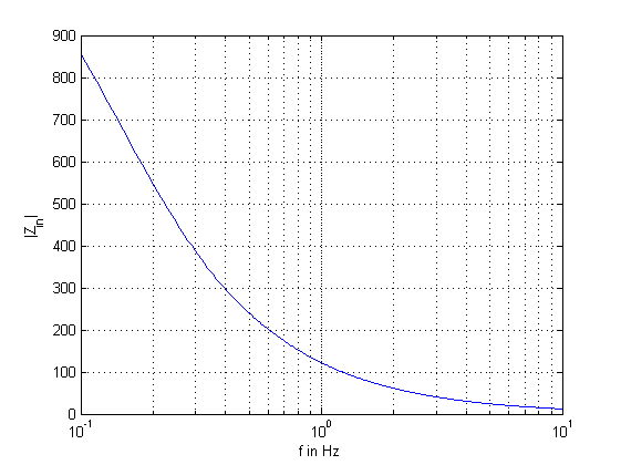

Oh, der Kondensator hat schon eine große Impedanz in dem Bereich 0,1-10 Hz. Linear gemittelt über 0,1 - 10 Hz die Impedanz des Kondensators: Xc = 1368 Ohm für 100 Mikrofarad Xc = 137 Ohm für 1 000 Mikrofarad Xc = 13,7 Ohm für 10 000 Mikrofarad Xc = 1,37 Ohm für 100 000 Mikrofarad Ich habe Xc = 1/(2*PI*f*C) verwendet. Mist das ist schon wirklich ordentlich viel. Über 1000 Mikrofarad muß man schon bleiben in diesem tiefen Frequenzbereich.
Wie gesagt, wenn du Referenzen messen willst, sollte Rein zwischen 300R und 1k liegen. Bei belastbareren Referenzen kannst du vielleicht auch etwas unter 300R gehen. Der Cap ergibt sich dann automatisch über die 0,1Hz Grenzfrequenz.

So ich habe die OPVs bekommen. Folgende Ergebnisse: LT1037 + LT1012 ca. 70 nVpp (67-73 nVpp) LT1028 + LT1012 ca. 45 nVpp (42-49 nVpp) Ich habe jetzt das ganze in ein Gehäuse hineingestellt. Das Gehäuse ist nicht ganz verschlossen, weil oben die Stromversorgung rausgeht und rechts die Tastköpfe. Die Ergebnisse sind nun wesentlich stabiler durch das Gehäuse, ich habe praktisch keine Ausreißer mehr und selbst wenn ich was am Oszilloskop einstelle, dann geht es dann nur um ca. 5-10 nVpp rauf. Stromversorgung wiederum durch mein Labornetzteil.

@ Frank: Ich hab nun einiges dieser Diskussion gelesen, aber den Schaltplan zu deiner Schaltung nicht gefunden. Kannst du den bitte auch noch hochladen? Oder ist es der von Anja?
Soo ein langer thread... Ich habe die Applikation von maximintegrated wieder gefunden, von 1992: https://ia600803.us.archive.org/10/items/Maxim-SeminarsandApplicationBooksMaxim1992ApplicationsAndProductHighlights/Maxim-SeminarsandApplicationBooksMaxim1992ApplicationsAndProductHighlights.pdf auf PDF-Seiten 47-48 geht es um 1/f-Rauschen. Da wurde die Frage beantwortet, ob das Rauschen bis "unendlich" ansteigt, je tiefer man in der Frequenz geht. Bei einer Frequenz "1/Alter des Universums" ist es aber nur 3 mal so groß.
