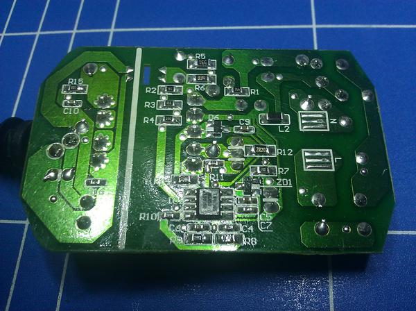

von Alexander M. (alibenpeng)

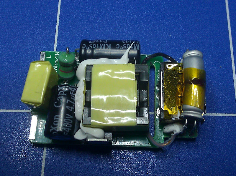

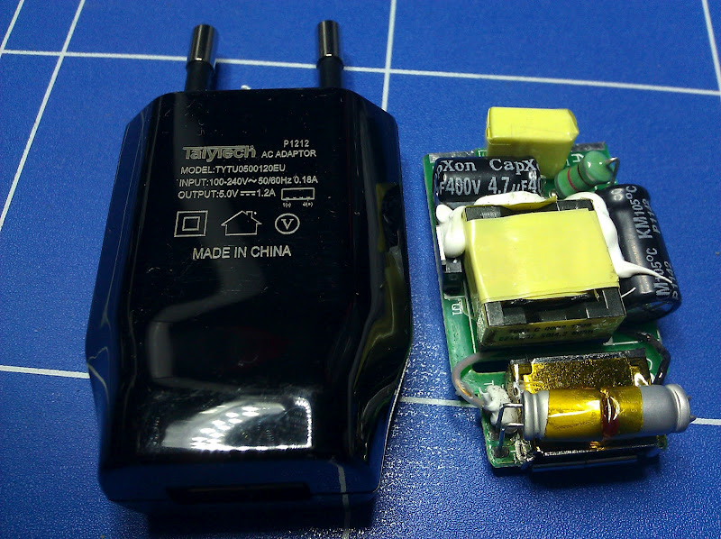

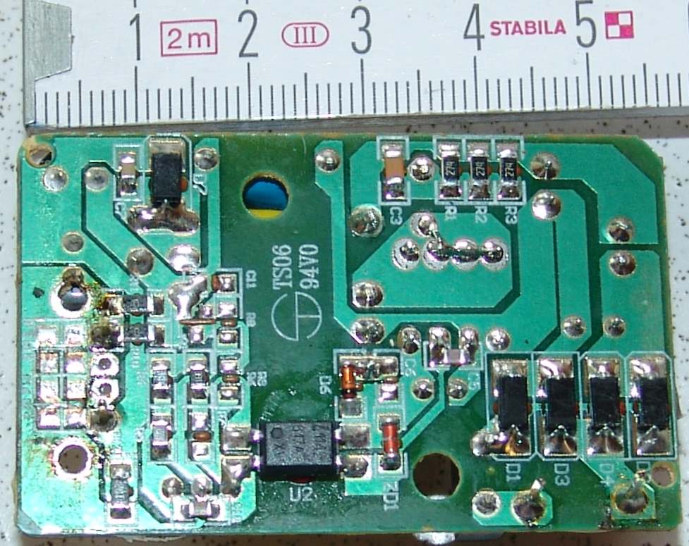

Ich habe mal ein paar Fotos gemacht:
https://plus.google.com/u/0/109781032458916386556/posts/hTWxbJLpG4R
im Gegensatz zu denen, die ich vor ein paar Wochen bei Ebay gekauft und
zurückgeschickt habe, ist von diesen hier erst mal keins explodiert, und
ich finde, auch von innen ist da (zumindest für mein ungeschultes Auge)
nicht viel zu beanstanden. Ich habe nicht so recht raus finden können,
wo im Primärteil die HF-Modulation gemacht wird, vielleicht kann da noch
mal jemand mit mehr Ahnung seinen Senf abgeben?
von B.A. (Gast)
Auch für mich sieht es im ersten Moment ganz gut aus, man müsste noch
die Unterseite sehen.
Schau mal ob der Optokoppler wirklich verwendet wird oder ob ein Pin in
der Luft hängen oder welche zusammen gelötet wurden.
Ich habe hier ein Netzteil bei dem der Optokoppler nur "Show" ist und
als Fake-Element dient.
Die Chinesen rechnen natürlich auch damit dass das Gerät mal kurz
geprüft wird bevor eine große Bestellung getätigt wird.
Ein ungeübter Einkäufer denkt dann dass da eine gute Regelung dahinter
steckt und das Gerät von höherer Qualität ist.
So übersteht das Gerät den kurzen Sichttest und der Käufer ist bereit es
zu kaufen oder auch mehr zu zahlen.
Das Bild benötigt einen "modernen Browser". Soweit sind wir also schon.
HIER kann man Bilder hochladen!
Optokppler:
Halte ich für Quatsch. Eher schon ne zwei Optionen Bestückung, wovon
eine eben ohne Optokoppler arbeitet. Solche ernsthaften Schaltungen gibt
es durchaus.
Ich weiß, ich wollte nur nicht alle 15 Bilder, die ich gemacht habe,
hier hochladen, und hatte noch keine Zeit zu selektieren. Aber ich
dachte auch, dass eigentlich alles außer dem IE als "moderner Browser"
durchgeht. :)
> Optokppler:
> es durchaus.
Ich kann mir auch nicht recht vorstellen, dass die Teile bestücken, die
nicht benutzt werden. Aber ich werde mir das heute Abend noch mal
angucken und berichten.
FF2 kann es genauso nicht. Dann krame ich mal Win7 aus...

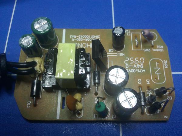

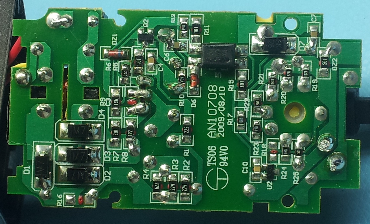

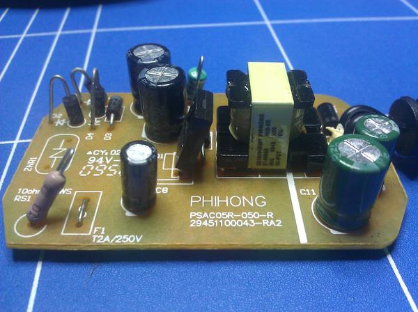

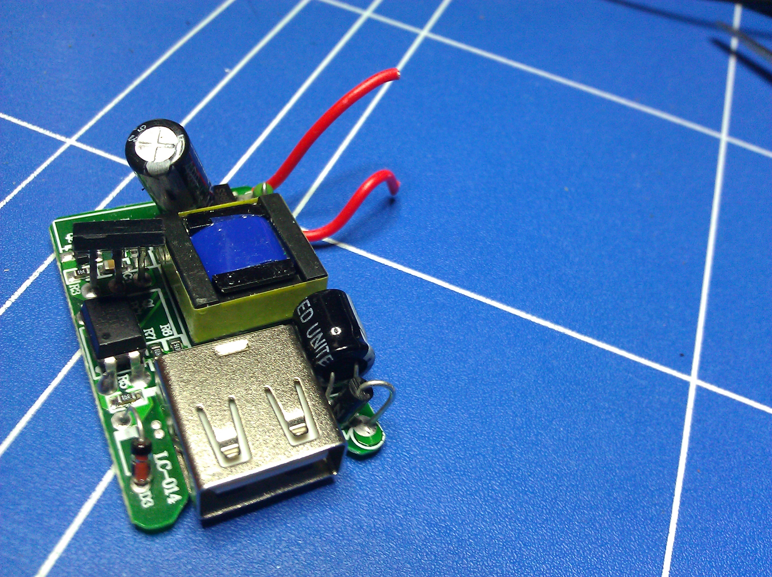

Hier noch mal eine kleine Auswahl an Bildern.
Für mich sieht es nicht so aus, als hängt Pin1 vom Opto an R5. Da ich
mich mit PSU-Design, insbesondere was Schaltnetzteile betrifft,  nicht
wirklich auskenne, noch mal die Frage: Was macht denn der Opto da
eigentlich? Der hangt ja mit der LED auf der Sekundärseite des Trafos.
Ist das irgendeine Art von Feedback-Loop?

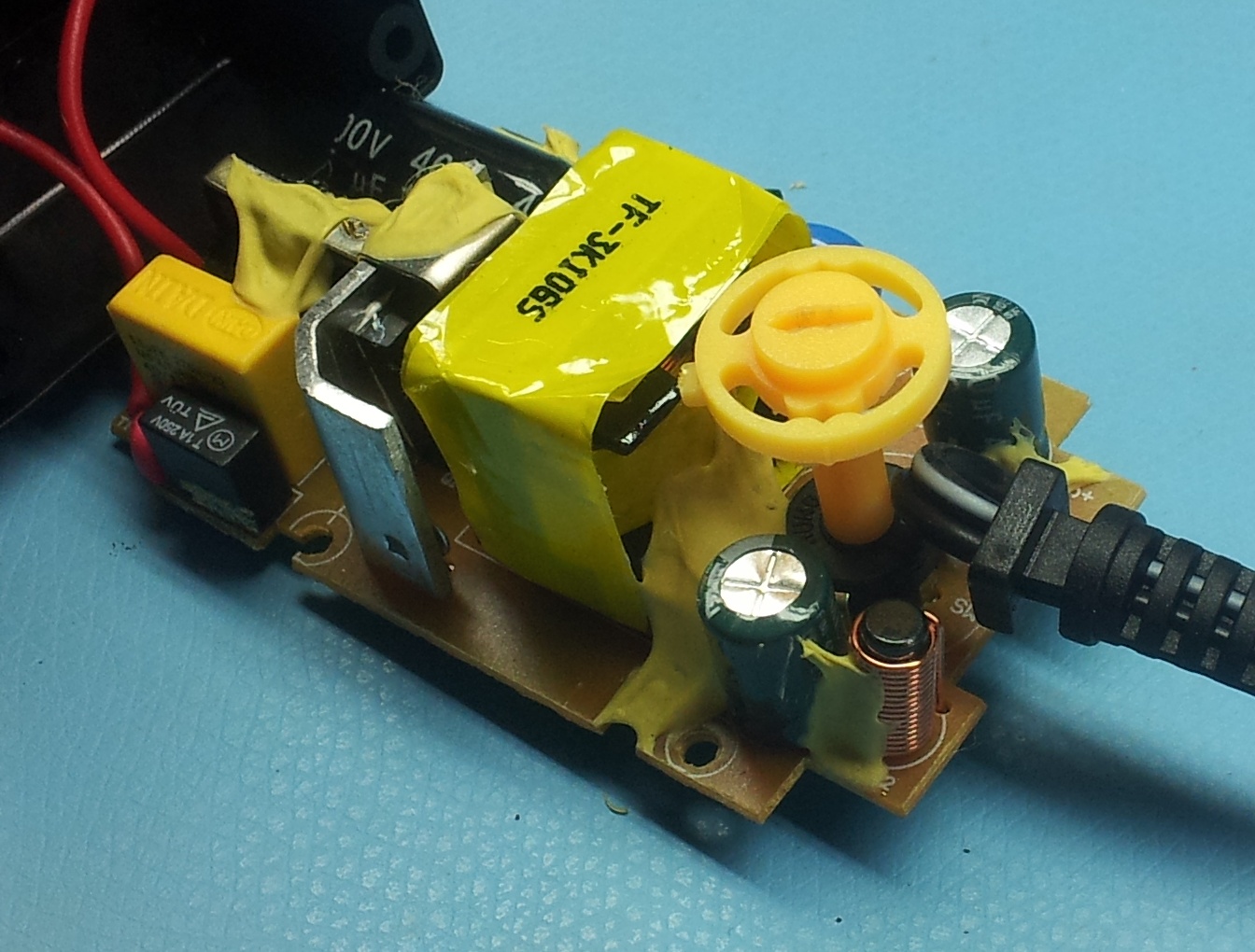

von j. c. (jesuschristus)
Wenn die zu warm werden, würde ich den erhitzten Teilen nen kleinen
Kühlkörper spendieren und den Elko gegen ein Markenfabrikat austauschen.
Prinzipiell funktionieren die Schaltungen, nur eben sind die Komponenten
oft minderwertig/grenzlastig betrieben.
Klingt einleuchtend. Das wird ja nicht nur in China so gemacht.

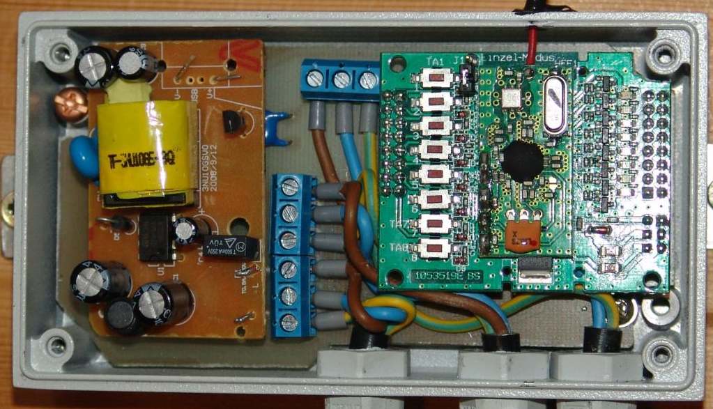

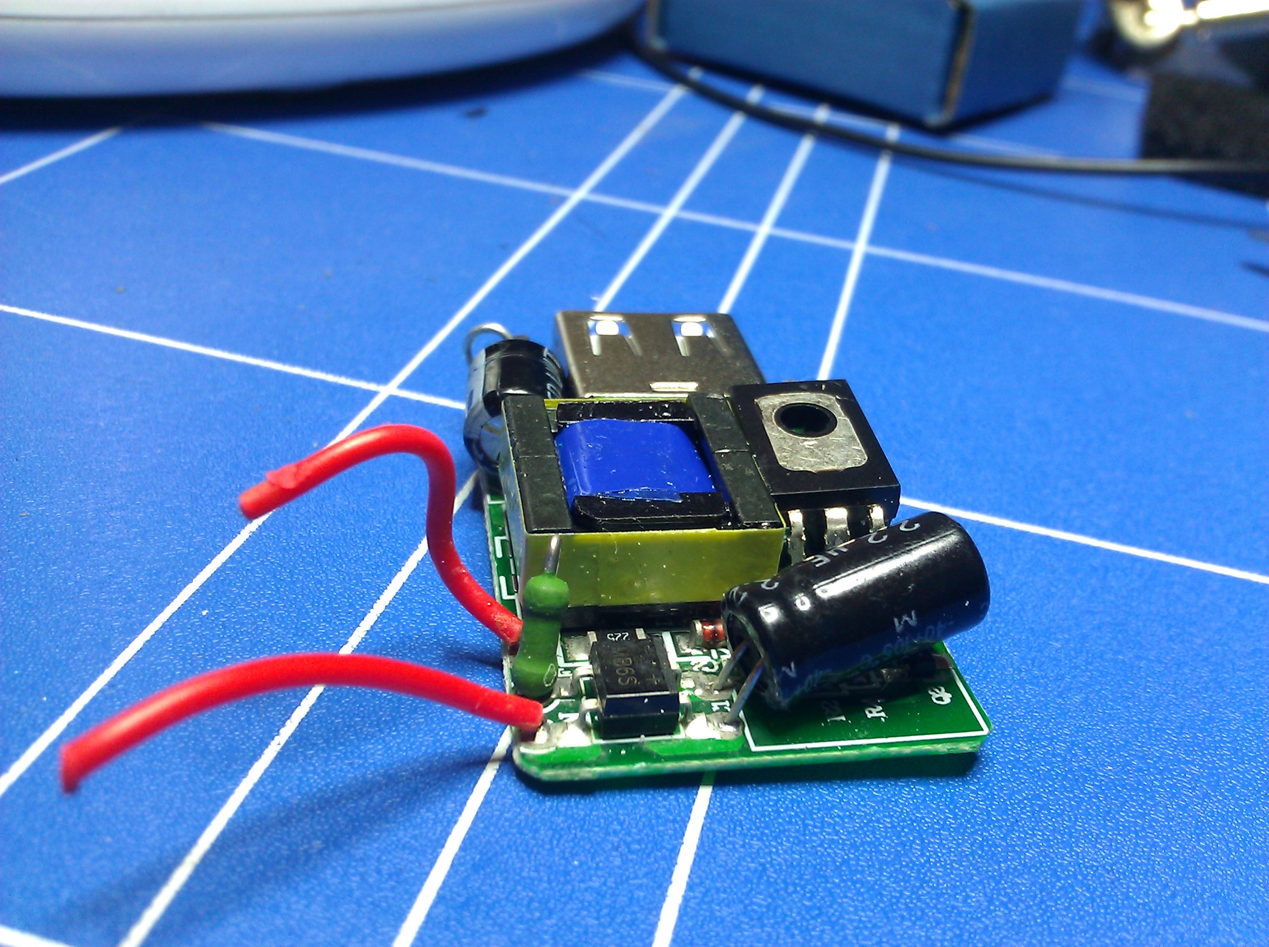

von Einhart P. (einhart)
Hallo Alexander,
Eine ähnliche Aufgabenstellung hatte ich auch. Die auch bei Reichelt
erhältlichen MW 3NU10GS sehen für mich vom Aufbau her gut aus. Sie
bleiben bei kleiner Last absolut kalt. Ich knacke das Gehäuse, löte die
USB-Buchse aus und versehe die Platine mit Pfosten für Ein- und Ausgang.
Dann kommen die Netzteile piggyback auf meine eigenen Platinen. Das
sieht dann so wie auf dem Bild gezeigt aus.
Einhart
Hallo Einhart,
So in der Art (nur aus Platzgründen um 90 Grad versetzt) habe ich mir
das auch vorgestellt. Und da ich diese extreme Platznot nur bei 4 alten
Funksteckdosen habe, die ich neu aufbauen möchte, kann (und werde) ich
für künftige Projekte auch wieder andere, etwas größere, aber auch
höherwertige Netzteile verwenden, von denen ich zufällig auch noch einen
großen Karton voll rumliegen habe. :)
Das Netzteil hat zwar auf der Platinenunterseite einen
Isolationsabstand, aber die Oberseite würde mir Kopfschmerzen bescheren.
Bauelemente können auch mal platzen, aufblähen oder schlicht falsch
montiert sein, dann ist es aus mit dem Sicherheitsabstand. Ich finds
grenzwertig.
Tipp: alte Nokia-Netzteile für Handys.
PS: G+ funzt nur mit neueren Browsern. Sagen wir: SEHR NEUEN.
> grenzwertig.
Hmm. Was denn da? Die Grenze zwischen Primär- und Sekundärteil geht doch
recht breit unter dem Opto und dem Trafo lang. Da ist doch außer dem
dreibeinigen, noch nicht identifizierten Teil nichts weiter, was auf die
"falsche" Seite rüber ragt.
Und sich aufblähen oder Platzen tun doch höchstens die Elkos, aber
stimmt schon, wenn davon einer platzt, ist alles voller
Alufolie-Schnipsel, die natürlich einen Kurzschluss von Primär nach
Sekundär machen könnten. Genauso wahrscheinlich aber auch zwischen Phase
und Neutralleiter, und dann geht die Sicherung.
Aber selbst bei einer katastrophalen Fehlfunktion, also einem
Kurzschluss zwischen Primär- und Sekundärseite, ist die tatsächliche
Gefahr für Leib und Leben gering, da das alles vollständig gekapselt
ist.
Feuer bleibt natürlich eine Gefahr.

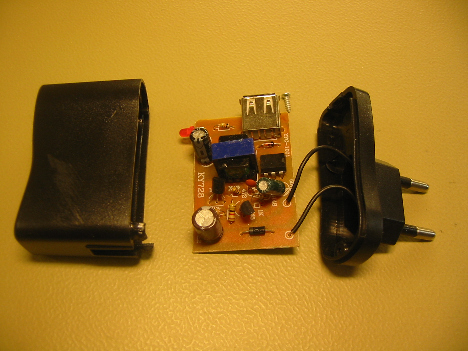

von Timmo H. (masterfx)
Habe mir vor kurzem eins via eBay aus China gekauft. Für 1€ natürlich
inkl. Versand :D
Sieht von innen jetzt nicht wirklich beunruhigend aus. Die Dinger die du
bei Reichtelt etc. kaufst kommen letztenendes ja auch aus China.
Vermutlich wird der 400V Elko nicht so lange halten, aber den kann man
ja austauschen.
Die Gefahr von Feuer sehe ich auch als kritisch an. Aus diesem Grund
kommt das Ganze in ein Metallgehäuse. Vielleicht könnte man auch noch
eine Temperatursicherung spendieren.
Alexander Meyer schrieb:
>> grenzwertig.
Der Schalttransistor, der über dem Optokoppler liegt, fällt mir sofort
ins Blickfeld.
Ehrlich gesagt, deine Kompetenz reicht nicht.
> Leider habe ich da keine 4 identischen von rumfliegen, und ich fürchte,
> die sind auch zu groß.
Netzspannung bedingt nunmal eine gewisse Größe.
63mm x 29mm x 18mm hat eines hier. Klar, man wird noch kleinere finden.
Und die neuesten Patente verletzen in Fernost, ermöglich vielleicht noch
kleinere. Bzw. die notwendigen Leistungsdaten korrigieren in Richtung
Kondensatornetzteil.
> inkl. Versand :D
Eben. Bei meinen sind aufgrund der Größe vielleicht die
Sicherheitsabstände kleiner, Abdul sorgte sich ja darum.
Aber irgendwie ist mein Gottvertrauen in unsere Bürokratie dann doch
noch so intakt, dass ich einfach glaube, wenn $namhafter_händler die
Dinger hier mit CE-Zeichen bewirbt, sie einem dann auch nicht die Hütte
anzünden oder Stromschläge austeilen.
Ist da bei Deinen noch was auf der Unterseite los, oder ist das wirklich
komplett SMD-frei?
> ja austauschen.
Genau.
> komplett SMD-frei?
Komplett SMD-Frei. Unterseite sind nur Leiterbahnen. Ist sogar ein
Vishay Optokoppler verbaut.

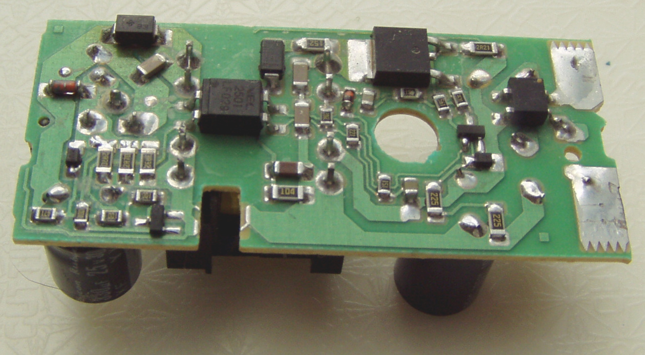

von Stefan (Gast)
Das Teil scheint etwas besser aufgebaut als das fast identisch
aussehende Netzteil bei DX:
http://dx.com/p/usb-power-adapter-charger-for-iphone-4-white-100-240v-eu-plug-48615?item=1
Es scheint z.B. netzseitig ein Brückengleichrichter verbaut zu sein.
Bei dem DX Teil ist auf dem dem Bild eines abgerauchten Netzteils im "DO
NOT BUY, EXPLODES"-Thread unter "Discussions" nur eine einzelne Diode zu
erahnen. So wie es aussieht hat es bei dem Teil den Transistor über dem
Optokoppler zerrissen.
"Erahnen" ist das richtige Wort. Da, wo bei mir der Gleichrichter ist,
kann ich leider auf dem Bild nichts wirkliches erkennen. Aber zum Glück
scheint es ja da noch ein paar Unterschiede zu geben. Unten rechts sind
z.B. die Diode und der Elko vertauscht, und über dem Transistor ist noch
ein Elko, den es bei meinem nicht gibt.
Aber woraus schließt Du denn, dass es der Transistor war, der da
explodiert ist?
von manchmal_Netzteilentwickler (Gast)
Abdul hat recht, die Trennung zwischen Primär und Sekundär ist nicht ok.
Das würde der VDE niemals durchlassen, aber CE-Kennzeichen ist KEINE
VDE-Approbation. Viel größere Bauschschmerzen würde mir der Übertrager
machen: kleine Übertrager mit den notwendigen Luft-und Kriechstrecken,
entsprechenden Folien, Einrückungen etc zu wickeln, traue ich jemandem,
der den Primärschalter auf die SELV-Seite biegt nicht zu. Das die
kleinen Tracos und Co so teuer sind hat seinen Grund. Mir persönlich
wären es die paar Euro nicht Wert.
Schön das die ct Burst und Surge getestet hat, aber eine
Isolationsprüfung Prim-Sek wäre sinnvoller.

Für die Nachwelt:
http://www.amazon.de/USB-Ladeger%C3%A4t-5V-1-2A-EU/dp/B007V2Q4D2/ref=sr_1_fkmr1_1?s=ce-de&ie=UTF8&qid=1339111384&sr=1-1-fkmr1
Das Netzteil habe ich schon zerlegt, ist recht ordentlich aufgebaut, die
Platine geschlitzt, hat eine Isolationswand am Gehäuse zwischen Primär-
& Sekundärseite und lieferte stabile 5V bis 500mA.
Gute Nacht,
Max

Max schrieb:
> Für die Nachwelt:
Mach ein Foto vom Innenleben. Bestimmt finde ich was zu bemängeln.
Ich möchte mal kurz versuchen, die Meinungen zu dem zuerst gezeigten
Netzteil zusammenzufassen:
Der Opto macht mit und da ist auch nichts zusammengelötet. Wie ist denn
Dein Urteil nach oberflächlicher Prüfung?
Aber dann wäre dieses spezielle für Dich OK, oder siehst Du da größere
Design-Probleme?
Also würdest Du sagen, nicht im engen Plastikgehäuse benutzen?
Etwas besser als das explodierte, aber immer noch tendenziell
gefährlich?
> ja austauschen.
Aber dann wärs prinzipiell, nach "Sichtprüfung" OK?
> VDE-Approbation.
Du sagst also auch, nicht benutzen?
Gut erkannt. Deshalb habe ich ja gefragt. Ich will ja auch kein Netzteil
entwickeln, sondern nur eins benutzen.
Oder ist das Deine Art zu sagen, "Nimm die Dinger nicht, die sind
gefährlich!"?
Bau dieses Netzteil NICHT ein! Wer nicht das Fachwissen hat, aber etwas
Intelligenz, findet sich hier ein und fragt andere die mehr davon
verstehen. Das finde ich ok.
Es lohnt genauso wenig selbst ein Netzteil aufzubauen, wenn man die
Wandwarzen heutzutage nachgeschmissen bekommt.

von Gerd E. (robberknight)
In den Specs steht was von 1,2 A. Hast Du das auch mal probiert?

Genau, das Problem ist, niemand hier kann dir nur Aufgrund der Bilder
sagen, ob das Ding was taugt. Es funktioniert nur der umgekehrte Fall,
das man sehen kann ob es nicht taugt.
Ich würde bei Sachen, denen ich mein Leben anvertrauen muß immer etwas
mehr bezahlen. Wenn du das Netzteil in einer Funksteckdose verwenden
willst, läuft das ja sicher 24h am Tag, dafür braucht aber es keine
sichere Netztrennung. Bei 24h Betreib würde ich mir da eher Sorgen wegen
des Abrauchens/Feuergefahr machen. In der Wand eingebaut sind
Temperaturprobleme auch vorprogammiert. Bei Platzproblemen und nicht
nötiger Netztrennung würde ich einen Buck (VIPer16) aufbauen, ABER ich
weiß worauf es ankommt, MIR sind schon genug SNT um die Ohren geflogen.
In deinem Fall kannst du auch Überlegen, einen normalen Trafo zu nehmen,
5V/0,5A sind nur 2,5W, da ist auch ein klassischer Trafo klein, und die
sind unverwüstlich, so lange innerhalb der SPec betrieben.
Du könntest auch diese Netzteil 'tunen': Elkos gegen höherwertige
austauschen, Temperatursicherung einbauen, Varistor und/oder
Suppressordiode hinzufügen, ev. Stroko oder wenigstens Längsdrossel. EMV
bedeutet auch Schutz gegen Hochspannungsimpulse aus dem Netz. Ist schon
möglich, das die Transistoren in dem verlinkten Thread wegen solchen
Störungen abgeraucht sind. Dann wird das ganze aber wieder (zu) groß.
Deshalb sind auch viele hier vorgeschlagene Netzteile größer: da sind
Filter drin, die nicht nur entstören sondern auch die Lebensdauer des NT
verlängern.
Den Transistor könnte man gegen ein etwas spannungsfesteres Modell
austauschen. Die 'HF-Modulation' wird hier eventuell über eine
zusätzliche Wicklung gemacht. Schau mal bei Jogis Röhrenbude (oder so
ähnlich), da wird das Prinzip ganz gut erklärt.
MFG
Zotty

Also schön. Hier die Bilder eines Nokia ACP-8E
Die Maße der Platine postete ich bereits oben.
Die Funktionsweise ist in den folgenden Patenten ersichtlich:
5933334
6608768
6411119
7106602
Ich wollte mal schauen wie sich solche Billigteile bezügl. ihren
angegebenen Leistungsdaten verhalten und hab mal 2 aus meinem Fundus an
ne elektronische Last gehängt:
Modell 1:
- Soll: 5 V, 1 A
- war bei nem HTC Handy dabei
Gemessen:
5,12 V im Leerlauf
4,01 V bei 1 A
Ripple bei 1 A: 223mVpp
Modell 2:
- Soll: 5 V, 1,2 A
- mal irgendwann beim Conrad mitbestellt gehabt
Gemessen:
5,25 V im Leerlauf
3,73 V bei 1,2 A
Ripple bei 1,2 A: 245mVpp
Beide verletzen also eindeutig die USB-Ladegerätspezifikation. Nach der
dürften sie bis 4,75V runtergehen. Davon sind beide weit entfernt.
Man muß sich also nicht nur wegen der Sicherheit sorgen, sondern auch
beim Einhalten der Specs. Wenn ein Gerät was für 5 V entwickelt wurde
bei 3,73 V nicht mehr funktioniert wie gewünscht ist das kein Wunder...

Das Nokia liefer 5,3V 500mA stabil. Natürlich habe ich es unter diesem
Gesichtspunkt als Plattform ausgewählt.
http://nokiaport.de/index.php?pid=charger
Tja, gibt also definitiv deutliche Qualitätsunterschiede.

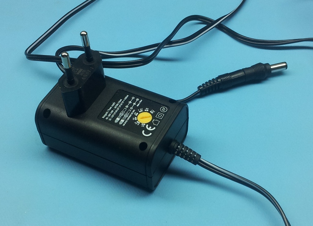

Hier auch mal ein (meiner Meinung nach) besseres Modell:
Ansmann APS 1000
Hat zwar keinen USB-Ausgang sondern den üblichen Strauß an
Hohlstecker-Adaptern, aber da nen USB-Adapter für zu zimmern sollte
jetzt nicht wirklich ein Hindernis sein.
Specs: Spannung einstellbar 3 bis 12 V, 1A
Gemessen:
5V @ 0A: 5,04V
5V @ 1A: 4,60V, Ripple 88mVpp
12V @ 0A: 12,12V
12V @ 1A: 11,71V, Ripple 140mVpp
Auf den Bildern sieht man daß die Drossel, Kondensatoren und Sicherung
an den Eingang hängen. Der Trafo hat hübsche Schutzfolie drum, der
Transistor nen Kühlblech und nix ragt faul über die
Primär/Sekundär-Trennung. Nur die Kondensatoren am Ausgang sehen mir
etwas klein aus, mit größeren Bauformen dürfte der ESR und damit der
Hier eins, was bei einem Snom-Telefon (320 oder 360) dabei war. Da gibt
es anscheinend verschiedene, ich habe hier welche mit 1A und welche mit
2A, das abgebildete ist eins mit 1A. Gemessen habe ich da noch nichts,
da es aufgrund der Größe für die Funksteckdosen nicht in Frage kam.
Aber rein optisch macht es auf mich schon mal einen guten Eindruck.
von Franzl F. (Firma: Elektroniker) (franzl-f)
Ich finde die Sicherung F1 sehr interessant. Sind 10 Ohm Widerstände als
Sicherung in der VDE erlaubt?
Scheint eines ohne Spannungsregelung am Ausgang zu sein da ich den
Optokopler vermisse. Sonnst siets soweit gut aus.
von Polli (Gast)
Wieso? F1 ist doch ein Draht, vermutlich die simpel-Version einer
Schmelzsicherung.
Der Widerstand ist doch RS1
Polli schrieb:
> Schmelzsicherung.
Tatsächlich ist es eine Art Schmelzsicherung. Der Draht, den man da
sieht, ist nicht durchgängig, sondern sieht in der Mitte "verlötet" aus.
von Achim M. (minifloat)
Man kann über eine zweite Sekundärspule die Spannung messen. Diese Spule
kann idealerweise auch zur Versorgung des PWM-Controllers mitbenutzt
werden.
Wenn die Spulen des Speicherdrosselübertragers gut gekoppelt sind, wird
die sekundärseitige Spule, wo die Last dranhängt, ebenfalls die
Sekundärspule der PWM-Controllerversorgung bei Belastung mit
runterziehen. Man kann also einen Regelkreis schließen. Allerdings ist
so eine Art der Regelung ein bisschen "weicher".
mfg mf
Das ist jetzt so eins:
http://www.amazon.de/USB-Ladeger%C3%A4t-5V-1-2A-EU/dp/B007V2Q4D2/ref=pd_rhf_pe_p_t_3
Bin gespannt, was es daran auszusetzen gibt.
Mini Float schrieb:
> werden.
So was ähnliches habe ich mir fast schon gedacht.
Interesannte Elkokonstrucktion. Iirgendwie ist mann da anscheinend schon
an den Grenzen des Machbaren in der Baugröße. ;)
Mich würde die Isolierspannung/Durchschlagspannung zwischen Primär und
sekundär interessiern von den Cinadingern. Kann die jemand von euch
messen?

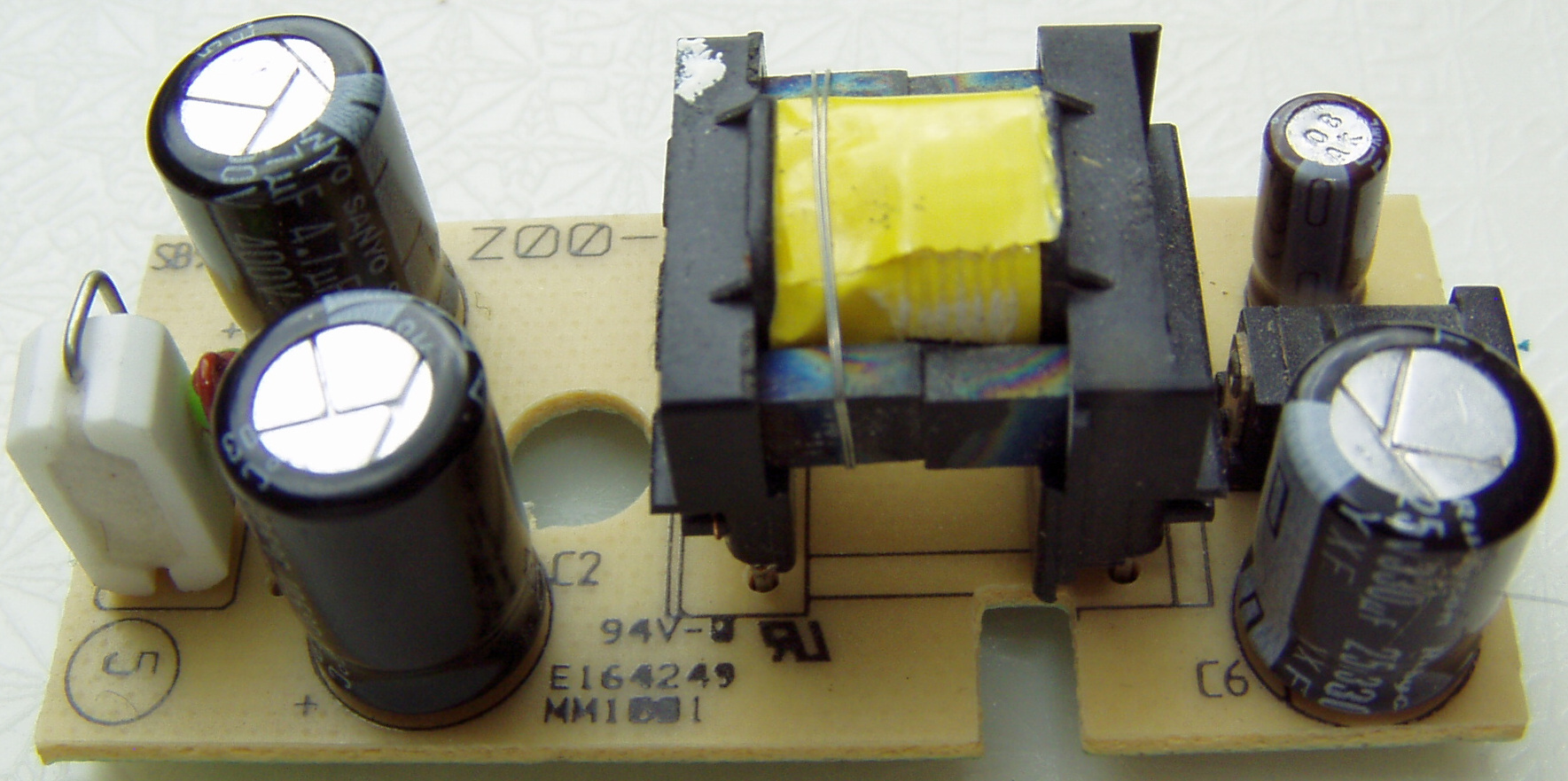

von Michael_ (Gast)
Wie hoch ist eigentlich heute die Prüfspannung bei Konsumer-Geräten?
von Jens (Gast)

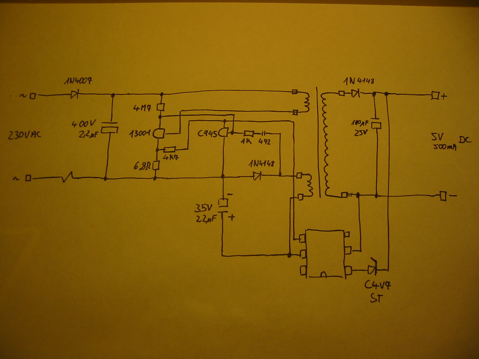

von Jens (Gast)
...hier noch ein paar Bilder zu Schaltplan, Aufbau und Übertragung...
JJ
Ich würde noch eine Sicherung auf der Netzseite einbauen wie im
Schaltplan, nicht das dier noch die Bude abbrennt.
von kann ich nicht (Gast)
Ob deine Bude abbrent oder nicht, das interessiert doch die
Schlitzpappen nicht.
von Jens (Gast)
...bei den Steckernetzteilen ist sie mit auf die Platine "Layoutet" -
als ich das übernommen habe, habe ich eine Picofuse eingebaut. Die
Sicherung kostet fast die Hälfte vom ganzen Netzteil :-)...
JJ
Hat denn niemand etwas ernsthaftes an dem zuletzt von mir geposteten
Teil von Amazon auszusetzen? Das ist übrigens das gleiche, wie in dem
Post von Max.
von Meckerfuzzzi (Gast)
> Post von Max.
Kein Varistor, bei Amazon steht TÜV-Zertifiziert. aber es ist nichts
davon auf dem Gehäuse davon zu sehen. Immerhin ist es TÜV-zertifiziert,
besser als ein selbst ausgestelltes CE-Zertifikat. Es scheinen auch
Drosseln als EMI-filter verbaut (L2,L3), der eine gelb abgeklebte Quader
könnte ein X-Kondensator sein, das wäre schon mal ein rudimentärer
Filter. Eine Sicherung kann jeder Bastler nachrüsten, Varistor im
Prinzip auch. Und Amazon ist recht kulant bei Garantie.
Auf der anderen Seite des Gehäuses ist das TÜV-Zeichen, zusammen mit dem
-wie ich hier gelernt habe, anscheinend wertlosen- CE-Zeichen.
Das gelb abgeklebte Teil heißt F1, ich schloss daraus, das wäre eine
Sicherung.
Aha, nicht gesehen, mein Fehler.
> zusammen mit dem  -wie ich hier gelernt habe, anscheinend wertlosen-
>CE-Zeichen.
Ja, leider absolut wertlos, allerdings manches richtige Zertifikat
(VDE,UL,CSA) auch, weil einfach gefälscht, schon selbst erlebt bei einem
sicherheitsrelevantem Bauteil (Y-Kondesator, mit chinesischem
UL-Zertifikat einer Drossel!, sehr dreist und plump dazu)
> Sicherung.
auch übersehen, also nix mehr zu meckern :-(

Mehr hatte ich ja auch gar nicht erwartet. Mir ist natürlich auch klar,
dass ein paar Fotos keine richtige Prüfung ersetzen können. Nur nachdem
bei dem letzten Netzteil, was ich für mein Projekt in Erwägung gezogen
hatte, hier quasi ein Aufschrei durch den Thread ging, bin ich ja schon
mal froh, dass bei diesem jetzt anscheinend wenigstens keine ganz
offensichtlichen Design-Sünden begangen wurden.
> Das ist natürlich schade, aber ich hätte gedacht, dass zumindest die
> Designs zu weiten Teilen aus dem "Westen" stammen,
machen Sie, dann sind die Minimalbeschaltungen aus dem Datenblatt oder
der Appnote, die eventuell noch fehlerhaft war, unter Verzicht auf
jegliche Filter
> und die Dinger dann nur billigst im "Osten" zusammengeschustert werden,
> oft dann auch mit  minderwertigen Teilen.
Das werden sie auch, mit Standarddioden anstatt Schottky, Standardelko
anstatt lowESR dazu noch total überfahren vom Ripplestrom.
MFG
Zotty
