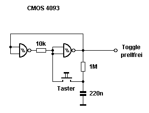

zum Ein- und Ausschalten einer SChaltung will ich gerne einen Toggle
Taster haben.
Ist die Idee gut, einfach ein Toggle FF mit nachgeschaltetem Transistor
zu nehmen?
Das Ganze hängt an Batterie (9V), und soll deshalb möglichst wenig Strom
ziehen.
Was nimmt denn ein Toggle FF an Strom zu sich?
MfG
Mr.Green
Gast #652023
Wenn du ein 4013 nimmst, Q/ über einen Widerstand an D und einen
Kondensator von D auf Gndund Takt auf CLK sollte nicht so viel Strom
brauchen (µA). Tau (R x C) bestimmt wie schnell du takten kannst.

Gast #2136185
jetzt muss ich doch diesen alten Thread noch mal zum Leben erwecken,
denn meine Frage passt ganz gut zu diesem Thema. Ich bräüchte genau die
Funktion dieser Toggle Schaltung mit einem Taster, jedoch mit einer Art
Einschaltverzögerung.
Der Ausgangszustand des SchmittTrigers (an Pin 4) soll ers dann HIGH
werden, wenn man eine gewisse Zeit auf dem Taster draufbleibt, sonst
nicht. Der Zustand zurück auf LOW ist egal, der kann auch sofort
eintreten, wenn man erneut auf den Taster klickt.
Kann man das nicht einfach lösen, indem man das RC Glied an eine andere
Stelle gibt?
Vielen Dank für eure Hilfe,
mfg Manu
#2136378
@  Manu (Gast)
>Oder ist so ein Vorhaben (ohne größeren Schaltungsaufwand) gar nicht
>möglich?
Versuch mal R1 mit 470k und einen zusätzlichen Kondensator von 1-100uF
an Pin 1 gegen GND. Eine Diode ala 4148 parallel zu R1 sollte dan
schnell ausschalten können.
MFG
Falk
Gast #2136572
Mhm, hab jetzt die vorgeschlagene Variante von Falk versucht, aber
irgendwie funktioniert da was nicht richtig. Mit dem höheren Wert von R1
und dem Kondensator dazu bekomm ich am Ausgang immer nur LOW, egal wie
lang ich den Taster drücke.
lg
Manu

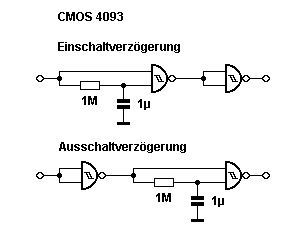

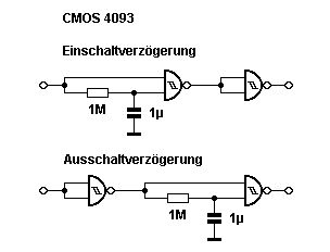

Gast #2136753
Besser ist es, die Funktionen zu trennen.
Die erste Schaltung funktioniert entsprechend der obigen
und erzeugt aus dem Tastendruck statisch EIN / AUS.
Die zweite dann nachgeschaltet bringt die Verzögerung.
Zu beachten ist, dass nach einem Schaltvorgang eine
gewisse Zeit gewartet wird, dass sich der 1µ entladen kann.
Wenn man zu schnell hintereinander schaltet, verringert
sich die Verzögerungszeit entsprechend.
Gast #2136834
Die Idee mit der Nachgeschalteten Einschaltverzögerung ist mir auch
schon gekommen. Jedoch schaltet die Schaltung dann auch, wenn ich nur
kurz auf den Taster klicke (um eine gewisse Zeit verzögert eben). Ich
möchte aber, dass die Schaltung nur schaltet, wenn man eine gewisse Zeit
lang den Taster gedrückt hält. (Wie ein PC den man mit dem Power
Schalter "abwürgt")
Ich hab mir jetzt gedacht ich versuche das Ganze anders rum. Der Taster
wird bei der Einschaltverzögerung nach dem 1M Widerstand (vor dem 1µF
Kondensator) eingebaut. Dadurch müsste der Ausgang der
Einschaltverzögerung doch nach einer gewissen Zeit auf HIGH springen
(und nachdem der Taster losgelassen wurde wieder automatisch abfallen,
wegen dem Innenwiderstand des Schmitt Triggers, an dem sich der
Kondensator entlädt)
Die Frage ist nun, wo ich den Ausgang der Einschaltverzögerung an der
Toggle Schaltung anschließe. Dazu bräuchte man doch soetwas wie einen
Spannungsgesteuerten Schalter. Wenn ich den Taster überbrücke und zw.
dem RC Glied (1M, 220n) den Ausgang der Einschaltverzögerung dazuhänge
funktioniert das ja nicht?
