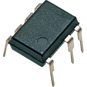

Hallo Experten,
ich habe neulich eine Schaltnetzteilplatine eines Fernsehers repariert, bei welcher das Standby-Netzteil – ein kleines 2W-Netzteil, basierend auf dem vollintegrierten (inklusive Schalttransistor) Sperrwandlercontroller „LNK362“, welches neben dem Hauptnetzteil permanent läuft und eine 3,3V Standby- sowie eine Hilfsspannung für das Hauptnetzteil bereitstellt – defekt war. Neben der Netzsicherung und den primärseitigen Gleichrichterdioden – wohl als Folgeschaden – war der Controller selbst defekt. Die gesamte Netzteilplatine besitzt keine aktive Leistungsfaktorkorrektur und die Zwischenkreisspannungen werden für die beiden Netzteile jeweils getrennt generiert.
Da der Ausfall des Sperrwandlercontrollers jedoch auch eine Ursache haben muss, habe ich zusätzlich sowohl den eingangsseitigen Ladekondensator als auch die Ladekondensatoren der beiden Ausgangsspannungen getauscht, da ich annahm, dass diese Bauteile nach gut zehnjährigem Dauerbetrieb nicht mehr ihrer Spezifikation entsprechen würden. Nach dem Ausbau der Kondensatoren und dem Messen ihrer Kapazität mit einem gewöhnlichen Multimeter zeigte sich jedoch zu meiner Überraschung, dass die Kapazitäten aller Kondensatoren noch über deren Nennkapazitäten liegen. Das Messen der seriellen Innenwiderstände der Kondensatoren ist mir mangels LCR-Meter (auch kein Funktionsgenerator für eine manuelle Impedanzmessung mittels Phasenverschiebung) leider nicht möglich.
Ich möchte Euch daher gerne fragen, ob Elektrolytkondensatoren in Schaltnetzteilen heute tatsächlich zehn Jahre Dauerbetrieb ohne offensichtliche Alterung überstehen, oder ob sich andere Parameter wie der ESR mit der Zeit verschlechtern und so der Netzteilcontroller ausfallen kann? Ist der defekt des Netzteils möglicherweise nur durch die Alterung des Sperrwandlercontrollers (dessen integrierter Hochvolttransistor) selbst zu begründen, oder liegt die Ausfallursache überhaupt ganz wo anders?
Ich bedanke mich schon in Voraus für das Lesen und Eure Interpretation.
Beste Grüße, Roland.

Den besten Eindruck von der Qualität einer Schaltung bekommt man eigentlich mit einer Thermokamera. Werden Kondensatoren oder Halbleiter signifikant warm, so kann man mit vorzeitigem Ausfall rechnen. Faustregel für Kondensatoren ist, das die Eigenerwärmung < 10°C bleiben sollte.
Roland schrieb:
Hallo Experten,
gibts hier sehr selten.
gratuliere!
Diesem siebenbeinigen Käfer im DIP8 Gehäuse wurde es schlicht zu heiß, das sieht jeder Depp, der bis acht zählen kann - Designfehler - ergo ein Kühlbein falsch gespart. Kleb dem Chinesen kräftig eine - mit einem Alublech oder gefalteten Folie auf und gut ist.
Gute Besserung!
Das Fehlen eines Pin hat schon seinen tieferen Sinn. Anders bekommst du die Kriechstrecke auf der Primärseite nicht hin. Zwischen beiden Pins liegen 300V an, Transienten noch on Top! Und das kaum strombegrenzt. Wenn es dort knallt, gibt es Kleinholz ;-) Ist im übrigen bei Optotriacs genauso gelöst

@Jörg B. Ja, mit einer Wärmebildkamera kann man so einige Überraschungen sehen. Einfache Modelle sind heute auch nicht mehr ganz so teuer. Danke für die Information zur Eigenerwärmung.
@Aufpasser, Gerald B. Wie Gerald B. schon geschrieben hat, denke ich auch, dass der fehlende Pin den Isolationsabstand garantieren soll. Dennoch, ja, die Kühlung über Kupferflächen auf der Platine ist bei dem Netzteil jetzt nicht gerade üppig ausgeführt.
