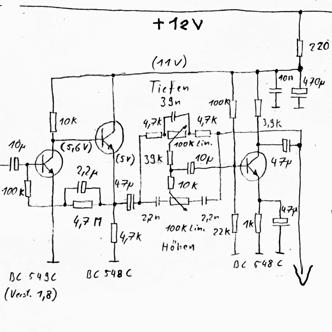

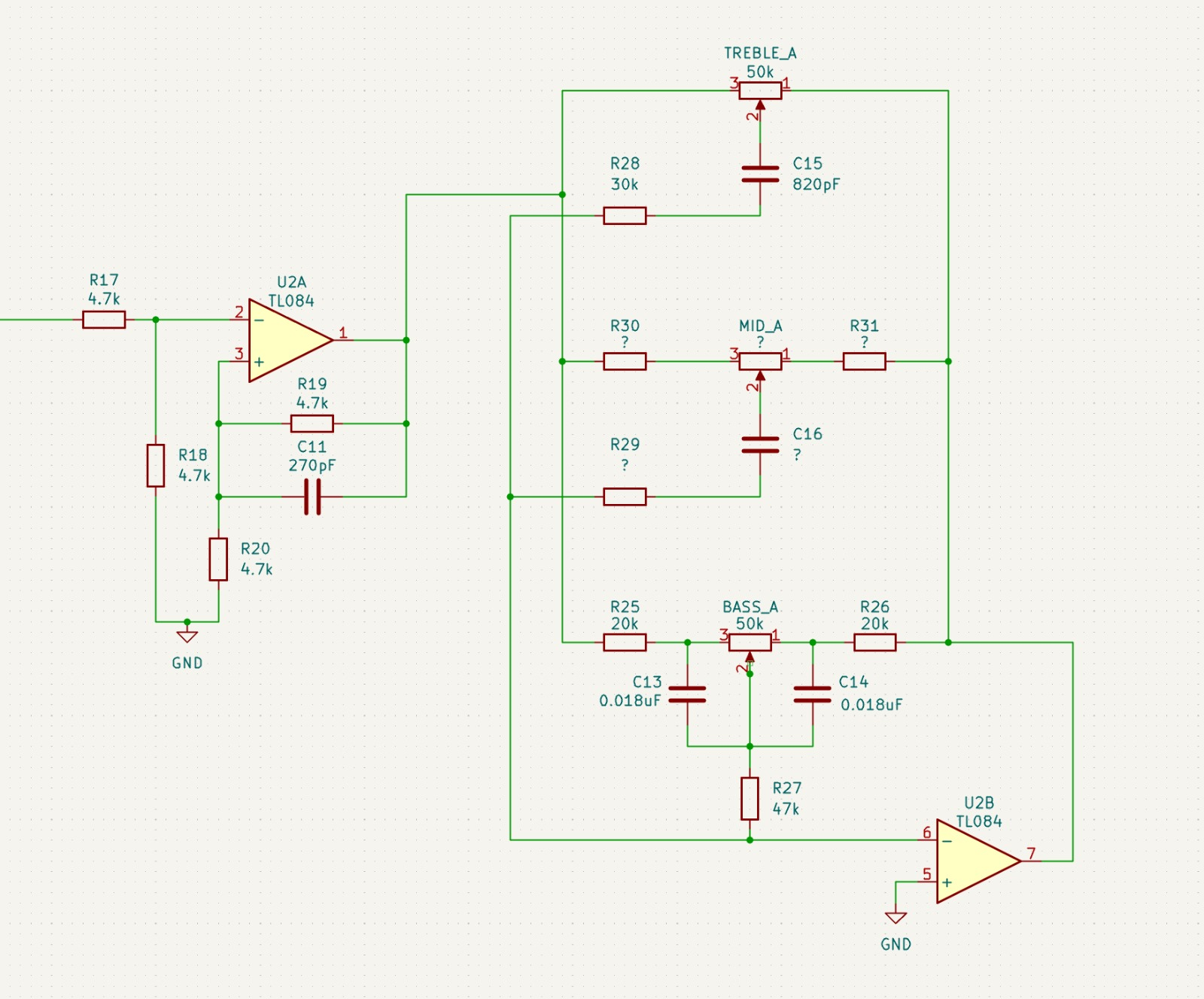

Hallo Zusammen!
Größtenteils habe ich die schaltungsteile vom Urei 1620 übernommen zum teil jedoch ein wenig umgestellt (Phono Vorverstärkung, Equalizer, Monitor- und Ausgangsverstärkung)
zu meinen Fragen:
Ich habe hier einen Baxandall Equalizer aus dem Urei 1620. Und ich möchte ihn gerne mit einer Mitten-Regulierung erweitern. Ich habe also versucht herauszufinden welcher widerstand und Kondensator was macht damit die Frequenzen von bass und Treble (50Hz und 10kHz) stimmen. und zwar habe ich das mit der Grenz Frequenz Formel gemacht f = 1/(2πRC). Ich habe jedoch keine schlaue Antwort gefunden... kannst du mir eventuell helfen die werte für die mittleren Frequenzen zu berechnen (R29 - R31, Poti MID_A und C16)?

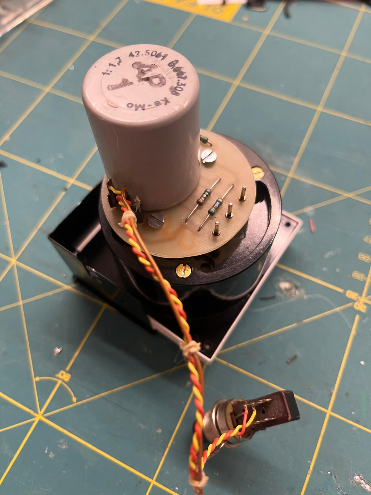

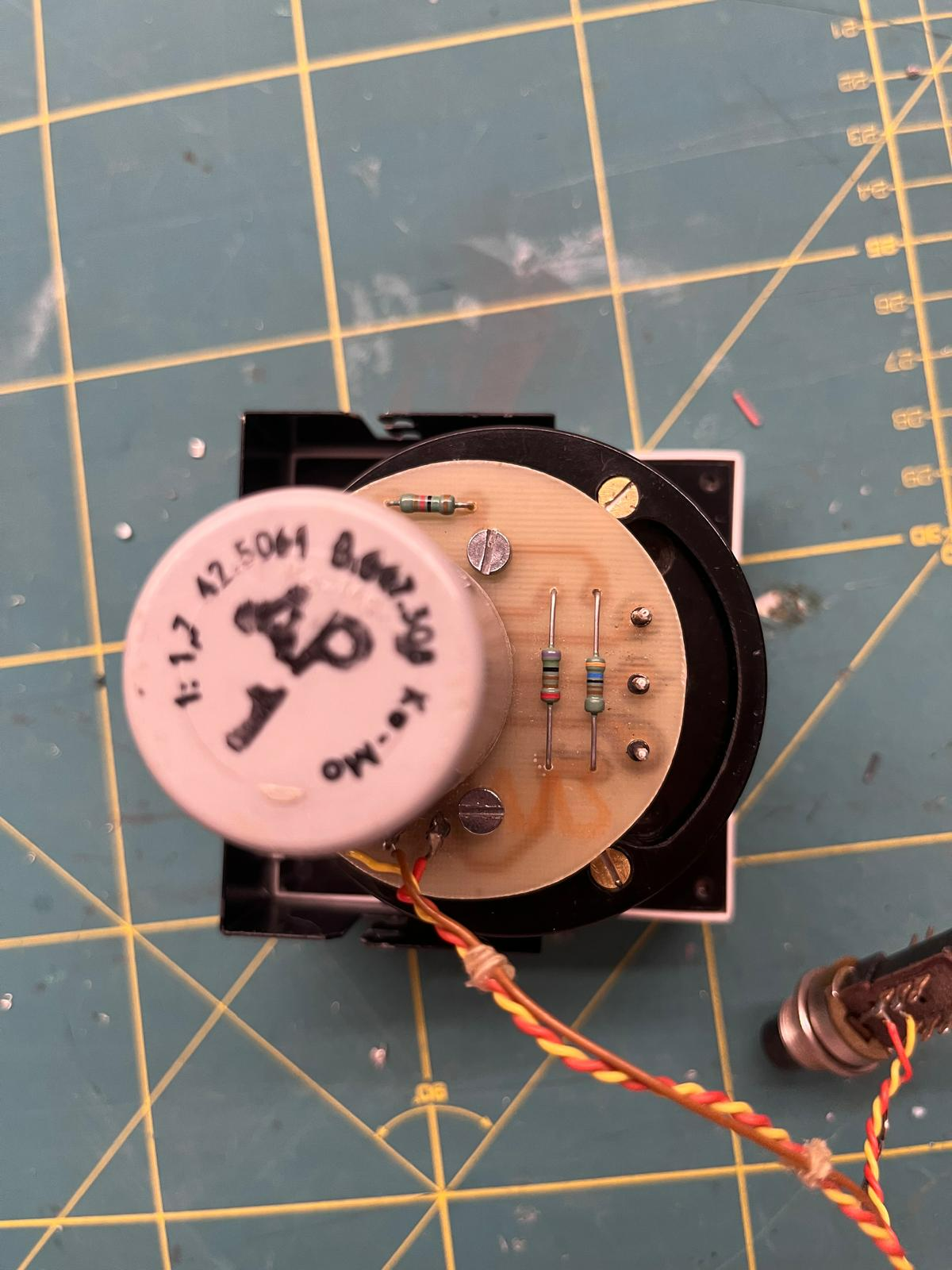

Ich plane, zwei analoge VU-Meter am Ausgang meines Mixers einzubauen. Die Instrumente stammen von Telefunken und beinhalten intern einen Brückengleichrichter zur Gleichrichtung des Audiosignals. Meine Frage ist, wie ich die korrekte Verstärkung für die VU-Meter anhand des Signalverlaufs bestimmen kann, damit die Tonsignale realistisch dargestellt werden.. Die Nadeln schlagen bei einer Spannung von 1.7 V vollständig aus. Ich hatte vor die Signale mittels nicht invertierenden Verstärkers abzugreifen (unendlicher Eingangswiderstand, Signal wird nicht beeinflusst?) und anschließend noch zu verstärken. Auf der Rückseite von meinen Metern waren bei jedem noch ein Trafo an + und – angehängt, Marke: Ke-Mo Verhältnis: 1:1.7, wie können mir diese Trafos helfen? Was muss ich beachten?
Bei den Ton-Regelungen von jedem Kanal, macht es Sinn das Signal mittels OPV's zu verstärken oder reicht da auch einfach ein Spannungsteiler wie beim UREI 1620 aus? Was empfiehlst du mir?

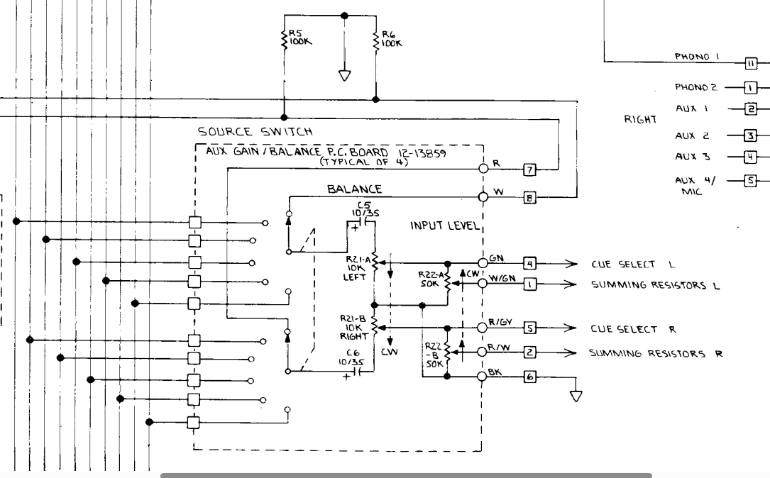

Ich komme beim Grounding noch nicht ganz draus... Muss ich die Schirmung der Eingangs Signale an das geerdete Gehäuse oder an das GND potenzial meiner Schaltungen legen? eventuell alle 3 zusammen?
Es darf nur einen Erdungspunkt geben an dem Gehäuse und GND verbunden sind, tunlichst der Stecker vom Phonoeingang.
Dein VU-Meter sollte mit einer STROMQUELLE gespeist werden, mit einem Strom der von der Spannung des Audiosignals vorgegeben wird (aka 0.1V macht 10uA, 1V macht 100uA). Dann spielt der Spannungsabfall an den Diode keine Rolle. Spannung-Strom konvertiert man einfach mit einem OpAmp.
Dein Equalizer ist Murks, es beeinflussen sich die 3 Regler. Nimm eine andere Schaltung.
Für den Mittenregler hast du einfach die Schaltung des Höhenreglers kopiert. Die hat nur eine einzige Grenzfrequenz, ein Mittenregler braucht logischerweise(!) aber zwei. Deshalb kann deine Schaltung so niemals funktionieren, egal, welche Bauteilwerte du nimmst.

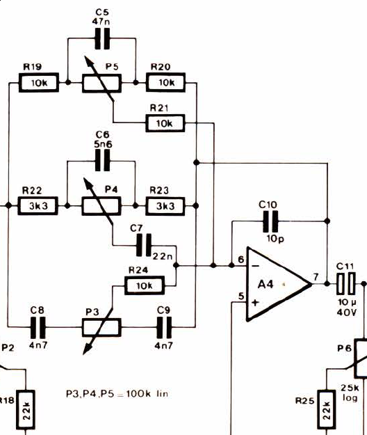

Michael B. schrieb:
Elektor halt, von Laien für Laien, die Nachteile der Schaltung werden nicht beschrieben "aber sie sieht so schön einfach aus".
Das macht nix. Diese Schaltung ist in vielen Hifi-Geräten verbaut und erfüllt dort zufriedenstellend ihren Zweck. Das man das besser machen kann, ist mir durchaus bewusst. Dafür passt diese Schaltung genau in das Format, das sich der TO ausgesucht hat.

Hallo, ehrlich gesagt, ich traue keiner der Schaltungen. Gut, ich habe vor 20 Jahren auch so etwas gebaut. Es gibt schon seit einiger Zeit LTspice. Ich würde zunächst ersteinmal schauen wie linerar der neutrale Frequenzgang wäre. Da habe ich so meine Zweifel.
Wenn man drei Filter hat, so ist es nicht ganz einfach die so zu dimensionieren das alle Filter parallel geschaltet dem Eingangsverlauf gleichen. Aber vielleicht kommt es ja gar nicht darauf an. Einen TL084 würde ich auch nicht einsetzen. Bei Rod Elliott (ESP) heißt es 1999:

Beim Kuhschwanzklangsteller handelt es sich um frequenzabhängige Spannungsteiler, die in Mittelstellung absolut symetrisch sind und damit frequenzunabhängig die halbe Eingangsspannung ausgeben. Ist also überhaupt gar kein Problem.
Durch die Mittenstellung wird der Verstärkungsfakor auf 1 gesetzt. Aber das weitere ist echt verrückt. R30 und C15 bilden ein konstantes RC - Glied wobei die Poti-Mittenstellung noch den höchsten Widerstandwert mit dazu liefert. In jeder anderen Stellung ist er kleiner.
Aber wenn jetzt kein Stromfluss möglich wäre, die beiden anderen Stellglieder nicht vorhanden wären, dann kann wegen dem sehr hochohmigen negativen Input des OPV es fast gar nicht zur gewünschten Frequenzabhängigkeit kommen.
Also sind die anderen Stellglieder mit am Rückfluß beteiligt. Jede Änderung der Stellglieder wirkt sich auf jeweils alle anderen aus, mal stärker bei benachbarten Frequenzbereichen und weniger bei entfernteren Bereichen.
Das möchte ich nicht zu Fuß berechnen. Im Mittenstellung sind alle Verstärkungen der Frequenzbereichen auf 1 gesetzt. Ob jetzt im Übernahmebereich zwischen zwei Bereichen auch der Verstärkungsfaktor 1 ist kann ich nicht einschätzen. Man stelle sich nur zwei Bereiche vor Bass und Höhen. Da gibt es in der Mitte garantiert einen Einbruch. Deswegen sind auch drei Bereiche ziemlich wenig.
Ich denke, die Kuhschwänze müssen schon gut zueinander passen. Es kommt noch dazu, bei +/- 5 Prozent Toleranz von Kondensatoren würde das wohl nicht immer gut gelingen. Also kommt es hier wieder auf eine gewisse Präzision an.
Wie ich schon sagte LTspice wäre hier ein guter Freund. mfg Klaus
Alle Deine Bedenken spielen eigentlich gar keine Rolle.
Natürlich beeinflussen sich die Bänder gegenseitig. Aber nicht so kritisch, wie Du es ausmalst. Die Bereiche gehen ineinander über.
Hätte ich die Schaltung hier, würde ich sie einmal kurz durchwobbeln. Aber Du kannst gerne auch mal LTSpice bemühen.
Gruß Jobst

Die Kuhschwanzklangregelung habe ich vor ein paar Jahren mal aufgebaut. Ich habe sie zwar nicht durchgewobbelt, aber sie klingt subjektiv genauso wie sie soll.
Die beiden Vorstufentransistoren können getrost entfallen. Für Single supply Betrieb (12V) ist hier statt eines OPVs nur ein einziger Transistor eingesetzt worden.
Ja, habe ich auch schon vor gut 40 Jahren. Eine klassische Schaltung für die Anhebung von Hoch- und Tieftonbereiche. Das Problem, was ich sehe, ist den Mittelton vernüftig einzubinden. mfg KLaus

Ja, die Bänder beeinflussen sich gegenseitig. Das muß ja auch nichts negatives sein. Wenn man es richtig dimensioniert könnte es genial sein. Ich hatte vor langer Zeit schon mal davon gehört.

Ganz grob betrachtet, ist es beim Entwurf des OP doch so: Der Höhenregler wirkt von 10 kHz bis unendlich, und der Mittenregler z. B. von 2 kHz bis unendlich. Der Mittenregler dominiert also den Höhenregler.
Kann man so machen, aber dann ist es kein Mittenregler. Ein Mittenregler hat Bandpassverhalten, nix Kuhschwanz.
Rolf schrieb:
beim Entwurf des OP doch so: Der Höhenregler wirkt von 10 kHz bis unendlich, und der Mittenregler z. B. von 2 kHz bis unendlich... aber dann ist es kein Mittenregler. Ein Mittenregler hat Bandpassverhalten, nix Kuhschwanz.
Korrekt, diese Schaltung ist ja auch ungeeignet.
Die Schaltung von Enrico E. ist im Kern eine Baxandall-Schaltung, vorbildlich im Gegenkopplungszweig eines Verstärkers. Peter Baxandall hat die Schaltung 1952 mit einer Röhre entwickelt (https://www.effectrode.com/wp-content/uploads/2018/09/negative_feedback_tone_baxandall.pdf), in Enricos Schaltung ist das ein Transistor (BC548C), das funktioniert auch gut.
Die Schaltung von Elektor, die Jobst gezeigt hat, hat auch die Baxandall-Eigenschaften, aber zusätzlich eine Kombination beider Filter, die sich gegenseitig beschneiden und daher nur bei den Mitten wirken. Diese Schaltung wird auch funktionieren, die Steilheit der Übergänge ist allerdings nicht groß und stark überlappend. (Im Gegensatz zu den Equalizer-Filtern, bei denen die Steilheiten der einzelnen Filter durch entsprechende Bauteilauswahl gewählt werden kann.)

Hallo, ich habe die Elektor Schaltung von Jobst optimiert. Die originale Filterabstimmung war nicht ganz gelungen. Das Mitten-Band war etwas zu breit und das Filter war nicht in der Mitte von den Bass- und Höhen-Bändern. So kam es dazu das zwischen Bass und Mitte immer ein Unterschwingen erfolgte und zwischen Mitten- und Höhen-Band ein Überschwingen.

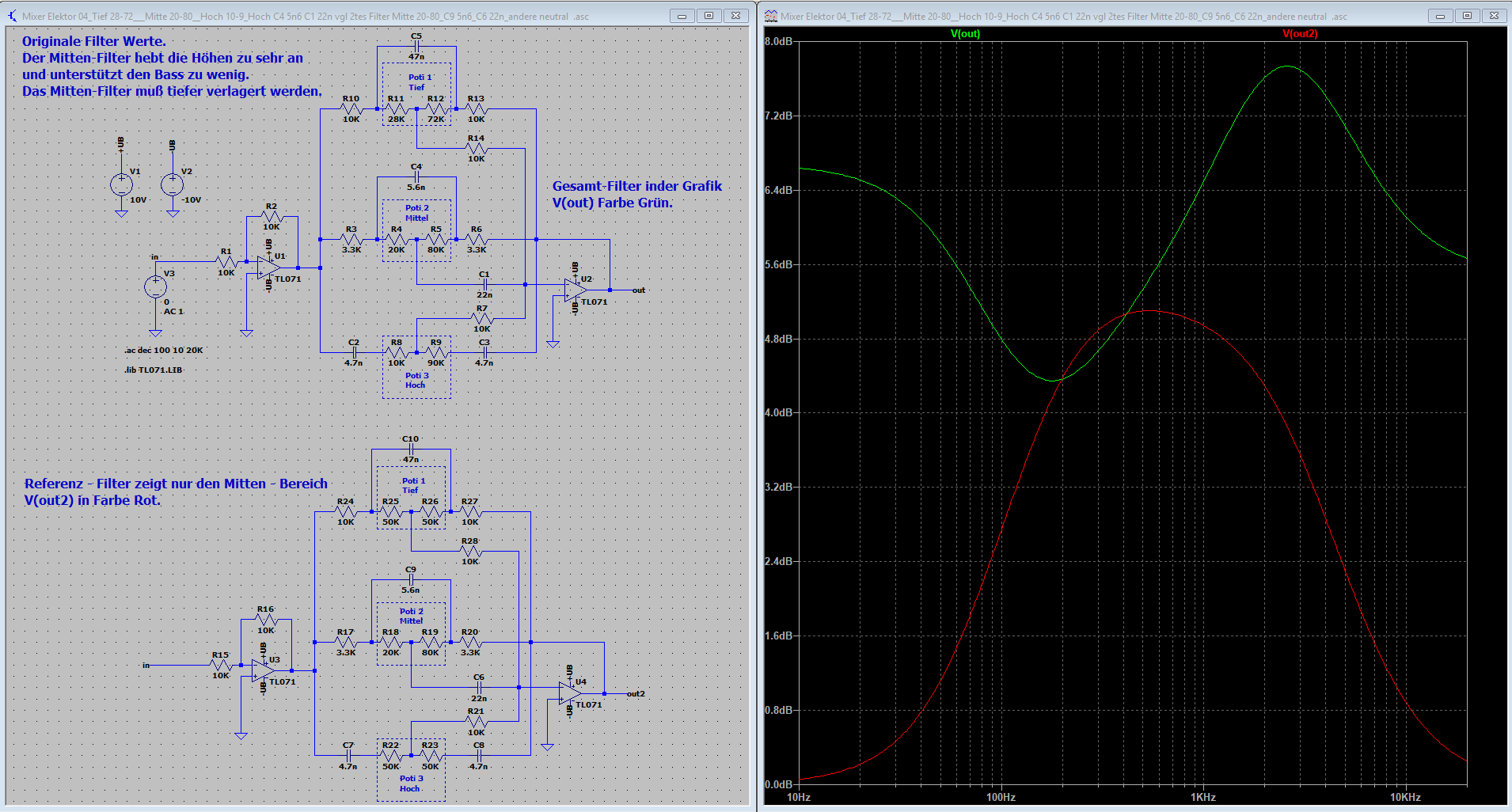

Siehe dazu: Mixer Elektor 04_Originales Filter.png
In der Simulation habe ich zunächst oben in der Schaltung die Potis so eingestellt das ein möglichst linearer Verlauf entstand.
Um jetzt zu sehen was die Mitten bewirken habe ich unten das Filter gedoppelt. Bass und Höhen werden mit 50K zu 50K auf neutral gesetzt und die Mitten wie oben mit 20 zu 80 verstärkt. In Farbe Rot ist dieser Verlauf zu sehen.
Siehe: Mixer Elektor 04_Optimiertes Filter mit Anzeige Mitten Referenz .png
Statt 5,5 nF werden am Mitten-Poti jetzt 12,2 nF eingesetzt. Also 10 nF // 2,2 nF. Damit wird das Mitten-Filter etwas mehr Bass-Lastiger und greift weniger in das Höhen-Band ein. der 22 nF Kondensator wurde gegen 33 nF getauscht. Damit rutscht das Mitten-Filter noch etwas weiter in den Bass-Bereich.
Das Mitten-Filter wird in der Simulation mit 18 zu 82 verstärkt. In neutraler Stellung, 50 zu 50, wird das Mitten-Band bei 300 Hz bis auf 0 dB heruntergezogen. Die Absenkung wird mit 82 zu 18 erreicht und dann liegen die 300 Hz auf -6 dB. Das ist eigentlich schon ganz ordentlich.
Der Elektor wurde früher oft belächelt. Er hatte auch den Spitznamen Defektor. Die Schaltung ist von 1984. Dem Entwickler stand vermutlich ein Wobbler zur Verfügung oder auch nicht. Und simulieren konnte man noch nicht. Als Billiglösung ist die Schaltung jetzt schon akzeptabel.
Diese Filter haben nur 6 dB/Oktave. Das ist ziemlich flach. Wie man sieht kann man Im Bereich von 20 KHz nur drei Bänder einrichten.
Filter mit 12 dB/Oktave waren früher auch LC-Filter und heute spendiert man dafür einen OPV. Bei 18 dB/Oktave werden es schon 2 OPV sein. Dann hat man schon ein kleines Klavier.
Wer selber Simulieren möchte, der kopiert sich alle Dateien in ein Verzeichnis und startet die Simulation mit LTspice. Über die PLT Datei wird auch sofort meine Plotdarstellung angezeigt, aber Plot und Schaltung übereinander. Das finde ich hier nicht so gut. Im Menü geht man auf Window und Tile Vertically und schon sieht es besser aus.
Viel Spaß damit! mfg Klaus
Das sieht doch gut aus, viel besser als der erste Entwurf.
Die "Mittenverstellung" sollte hier in der geometrischen Mitte zwischen Tiefen- und Höhen-Einsatz liegen. Die geometrisch mittlere Frequenz des Hörbereichs liegt um 600 Hz (nicht 1 kHz, was man bei vielen Schaltungen sieht), bei deiner Schaltung sind's 300 Hz. Vielleicht macht es Sinn, die Einsatzfrequenz der Tiefen- oder der Höheneinstellung etwas anzuheben, damit 600 Hz in der Mitte liegt.
Geometrische Mitte, je nach Betrachtungsweise für den gesamten Frequenzbereich:
  • √(16 Hz · 20 kHz) = 566 Hz
  • √(20 Hz · 20 kHz) = 632 Hz
  • √(20 Hz · 16 kHz) = 566 Hz
  • √(40 Hz · 15 kHz) = 775 Hz
Diese RC-Filter haben stets 6 dB/Oktave. Für 1, 2 oder 3 Frequenzbereiche innerhalb drei Dekaden ist das aber völlig okay.
LC-Filter wie bei Equalizern haben dann Bandpass-Eingenschaften und nicht mehr die "Kuhschwanz-Kurven", die auch weit unter- bzw. oberhalb die Verstärkung bzw. Abschwächung beibehalten. Dort kann man wählen: kleines "C" und großes "L" -> schmale Bandbreite, großes "C" und kleines "L" -> breite Bandbreite. Die Induktivität "L" macht man meistens mit einem "C" und einem Inverter (Negative Impedance Converter, NIC). Den kann man auch mit einem oder zwei Transistoren aufbauen.

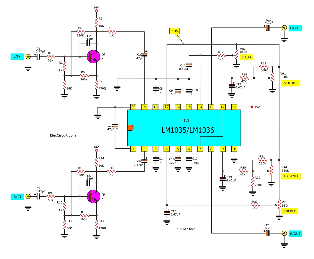

Man kann natürlich auch einfach einen LM1035/1036 einsetzen, der kümmert sich automatisch um alles, man sieht nur nicht wie er es macht.

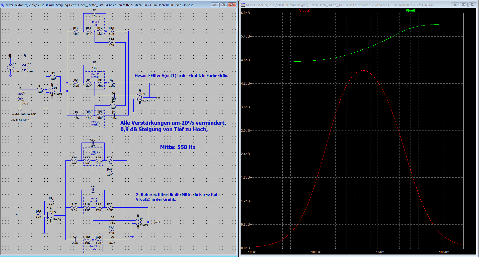

Hallo, ich konnte den Mini Equalizer auf Basis einer Elektor Schaltung aus dem Jahr 1984 noch etwas weiter verbessern. Ich habe zunächst vorgehabt die Mittenfrequenz auf 600 Hz zu verlagern und das Bass- und Höhen-Band entsprechend höher auszulegen.
Leider bleibt das Mitten-Band dann nicht konstant auf 600 Hz, sondern hängt von Einstellungen des Potis der den beiden Nachbarbändern ab. Das daß so deutlich sich darstellt, hatte ich zuvor nicht vermutet. Aber es ist trotzdem noch akzeptabel.
Hier sind die Höhen mit Poti-Einstellung 8 zu 92 mit der höchsten Verstärkung beteiligt. Die Mitte ist mit 18 zu 82 dabei und der Bass mit 30 zu 70. Das ergibt einen linearen Verlauf bei +6 dB und ca. 0,4 dB Welligkeit.
Das heißt, beim Bass und der Mitte gibt es noch Reserven noch oben. Den selben Rahmen hat man natürlich auf Seiten der Dämpfung. Also, man kann schon ganz schön etwas verbiegen.
Nur bei den originalen Werten der Elektor-Schaltung hätte man keine linearen Verlauf einstellen können.
In dieser Variante sind alle Verstärkungen um 20% verringert worden. Das Bass - Band liegt jetzt bei 4,8 dB und die Höhen liegen um 0,9 dB höher. Das ist praktisch so gut wie linear. Aber man merkt schon etwas.
Hier sind die Verstärkungen um insgesamt 40% gesenkt worden. Die Differenz zwischen Tief und Hoch liegt bei 3,7 dB, bei im Mittel 3 dB. Das kann man aber wieder korrigieren.
Der Bass wurde etwas gesenkt, die Mitte noch etwas weniger und die Höhen deutlich gesenkt. Der mittlere Verlauf liegt bei etwas unter 3 dB, der Schlenker bei 0,58 dB.
Es ist klar warum Equalizer mit mehr als drei Bändern je Band ein autarkes Filter benötigen. Die Einstellung eines Bandes darf die Nachbarbänder nicht beeinflussen.
Aber ich denke, mit diesem Filter läßt es sich schon arbeiten. Mfg Klaus
