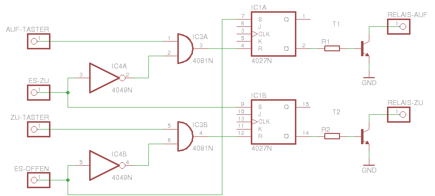

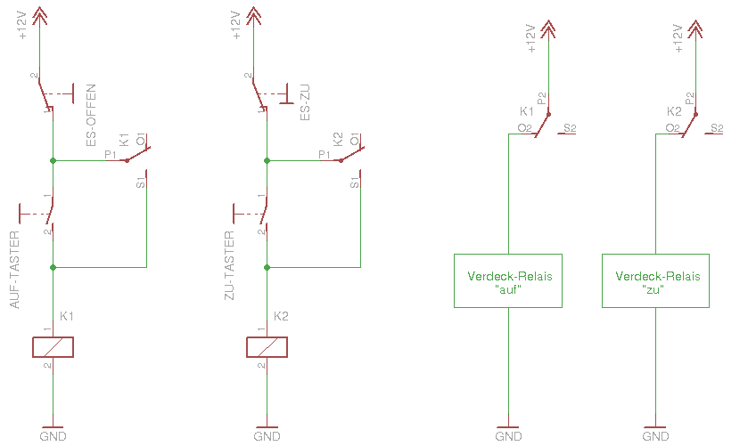

#2322361
Also kein Controller. Gäbe es die Möglichkeiten Relais-Schaltung oder
diskete Logik (AND, OR, ... Gatter und 2 FlipFlops)
Zeichnen kann ich gern machen, aber verrate mir noch ein Bisschen,
sofern bekannt:
- Ein Taster "auf", einer "zu"? Beides Schließer? Oder ein Wechsler?
- Endschalter als Öffner ausgeführt oder auch Schließer?
- Alle Schalter 1-polig? (also 2 Anschlüsse (3 bei Wechsler))
#2322416
Die 4000 Logik-Version geht von Schließern aus, +12V entspricht also 1.
PullDown-Widerstände habe ich der bersicht halber weg gelassen, (jeder
Eingang braucht einen, die offenen kann man zusammenfassen)
Die Relaisschaltung geht von 2 Öffnern als Endschalter aus (einfacher ;)
). Gibt z.B. von Tyco oder Schrack kleine 12V Doppenrelais, die man
nehmen könnte.
Beide funktionieren wie folgt:
Verdeck offen, Zu-Taster kurz drücken: geht zu, bis geschlossen
Verdeck geschlossen, Auf-Taster kurz drücken: geht auf, bis geschlossen

#2322726
Dann schließe den Schalter parallel an beide Pfade an, welches Relais
zieht bzw. welches FlipFlop schaltet entscheiden ja die Endschalter.
Wenn du dich für eins entschieden hast, könnte man noch über
Sicherheiten und Luxus sprechen wie z.B.
- zusätzliche Verriegelung, falls ein Endschalter mal klemmt, damit
nicht beide anziehen
- zusätzliches Zeitglied (anstatt oder zusätzlich zum Endschalter)
- stoppen durch erneuten Tastendruck (im Fehlerfall oder wenn man sich
plötzlich umentscheidet)
- keine ahnung, gibt sicher noch was, als Nicht-Cabrio-Fahrer fällt mir
aber nix mehr ein

Gast #2322945
Keine Sorge, eine Verrieglung ist vorhanden!
Die ist sogar elekrtisch und wird eben über diesen Taster im
Schaltzentrum mit ausgelöst..
Ich mach mich dann mal ein bisschen ans Basteln und meld mich wieder
wenn ich fragen hab..
mfg

#2323085
Dave46 schrieb:
> p.s Wie schaut es bei solchen Schaltungen eig. mit der Spannung aus?
> Der Motor zieht ja beim starten einiges weg, kann es sein, dass eine
> Schaltung irgenwie darauf reagiert, wenn die Spannung abfällt?
> Wie könnte man sich dagegen schützen?
Welche?
Die Relais werden bei Spannungseinbruch höchstens abfallen. D.h. wenn du
startest während es läuft, wird es evtl. anhalten und du musst nochmal
drücken. Um das zu verhinderen, einen nicht zu kleinen ElKo davor oder
einen parallel zu jeder Relais-Spule.
Bei der 40xx IC Version ginge es auch direkt mit 12V, da wäre aber etwas
Schutzbeschaltung nicht schlecht. Suppressordiode 15V parallel zum
Eingang, kleine Induktivität und 2 Kondensatoren (reicht bei toleranten
Bauteilen wie z.B. auch NE555 völlig), alternativ fährst du die
5V-Schiene und stabilisierst vollständig. Gibt mehrere Lösungen, eine
der Aufwändigeren fertig hier:
http://www.mikrocontroller.net/attachment/113036/KFZ-Stabi.PNG
Dann gingen auch 74xx Bausteine.
