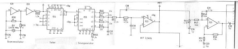

Wäre aber auf der Generatorseite anzuraten. Im primitivsten
Falle in der Form "Quarzoszillator und Teilerkette".
27MHz / 8192 gibt z.B. gerade 3295.9 Hz.

Gast #4242931

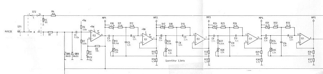

mit Referenzquarz meinte ich einen Schwingkreis mit Quarz dessen
Ausgangsfrequenz heruntergeteilt wird.
Damit wäre eine ausreichende Frequenzstabilität gegeben. Das Funkgerät
eird in einigen Fällen mobil betrieben, dann jedoch an der
KFZ-Bordspannungssteckdose.
Also mehr als 1 .. 1,5% Drift darfs sicherlich nicht sein. Ich könnte
mir ein Teiler-IC vorstellen, das schon Pins fürn Quarz hat? Man müsste
halt auf 3,3kHz kommen. Und anschließend über einen TP das Rechteck zum
Sinus formen. Auch gab es da mal IC' s aus der XR Reihe.
Aber wie ist der Weg auf der Empfangsseite, sprich das Notchfilter. Wenn
ich wüsste, dass eine RC gesteuerte op-amp Filterstufe ausreichend
stabil bleibt, wenn ich einen guten Linearspannungsregler verwende.
Vielleicht bin ich da zu pessimistisch.
Die AEG-Filterstufe (zumindestens, den Teil des Schaltplanes, den ich
dafür halte) werde ich einscannen und hier posten.
Grüße
Marco

* Die naechste Moeglichkeit waere evtl. mittels Quarz und Frequenzteiler
den Pilotton zu erzeugen und in einem NF-Ringmischer (geht z.b. mit CMOS
Analogschalter(n) das Audio damit zu mischen, danach mit einem
steilflankigen Hochpass das Audio von "Gleichanteilen" (=vor dem Mischer
der Pilotton) befreien und wieder in die Originallage zurueckmischen.
Wird man aber vorher und hinter her auch noch ein paar Filterchen
brauchen; ich schaetz mal den Aufwand auf ca. 5 ICs - Bisschen CMOS und
4-fach OpAmps.

Gast #4242986
> Quarz dessen Ausgangsfrequenz heruntergeteilt wird.
Ach so, ja. - Ist vernünftig. Natürlich Stromverbrauch
beachten.
> Ich könnte mir ein Teiler-IC vorstellen, das schon Pins
> fürn Quarz hat? Man müsste halt auf 3,3kHz kommen.
Rechenbeispiel stand oben. 27MHz : 8192 = 3295.9Hz.
> Notchfilter. Wenn ich wüsste, dass eine RC gesteuerte
> op-amp Filterstufe ausreichend stabil bleibt, wenn ich
Probier's doch aus. Aufbau auf Lochraster; mit Fön erwärmen,
im Kühlschrank abkühlen, dabei messen.
Das glaube ich.

stimmt leider, eine Null zuviel.
Kann der 74HC4060 noch 27 MHz (ohne auf 9 MHz Grundfrequenz zu
schwingen)?
das wäre am einfachsten, vielleicht reicht ein Sperrkreis für die
Grundschwingung.
http://www.nxp.com/documents/data_sheet/74HC_HCT4060.pdf
Fig. 13 zeigt einen Quarzoszillator
mal alle sinnvollen Zweierpotenzen von 3300Hz aufgelistet:

Im Anhang findet sich die AEG-Schaltung zum Sperrfilter 3,3kHz.
Es besteht aus 4 gleichen Stufen. Wer kann sich ein bischen darüber
auslassen. Ist am nicht-ivertierten Eingang  ein Hochpass und  ein
Tiefpass parallel geschaltet. Ich meine diese T-Strukturen.
Hinweise zum re-enginieering sind Willkommen.
Grüße
Marco
Gast #4243713
> 3,3kHz.
Ahh. Danke.
> bischen darüber auslassen.
Nun ja, nicht übermäßig...
> ein Tiefpass parallel geschaltet. Ich meine diese
> T-Strukturen.
Ja... und weil das zwei T's sind, heißen die
"Doppel-T-Filter". :)
Diese RC-Strukturen sind bekannte und übliche Sperrfilter;
die funktionieren auch ohne OPV schon und haben den Charme,
dass es reine RC-Filter (ohne L's) sind, die trotzdem eine
echte Nullstelle haben. Bei idealem Abgleich ist also die
Nullstellen-Frequenz völlig "weg".
Die Kombination mit dem OPV bringt, soviel ich weiss, eine
höhere Güte, d.h. die Kerbe wird schmaler, bleibt aber
genauso tief.
Den vorgeschlagenen Trick mit mehreren versetzten Filtern
kannte man bei der AEG offensichtlich auch... :)
Naja, also wenn Du schnell zu einem Ergebnis kommen willst,
würde ich die Schaltung schlicht und ergreifend nachbauen.
