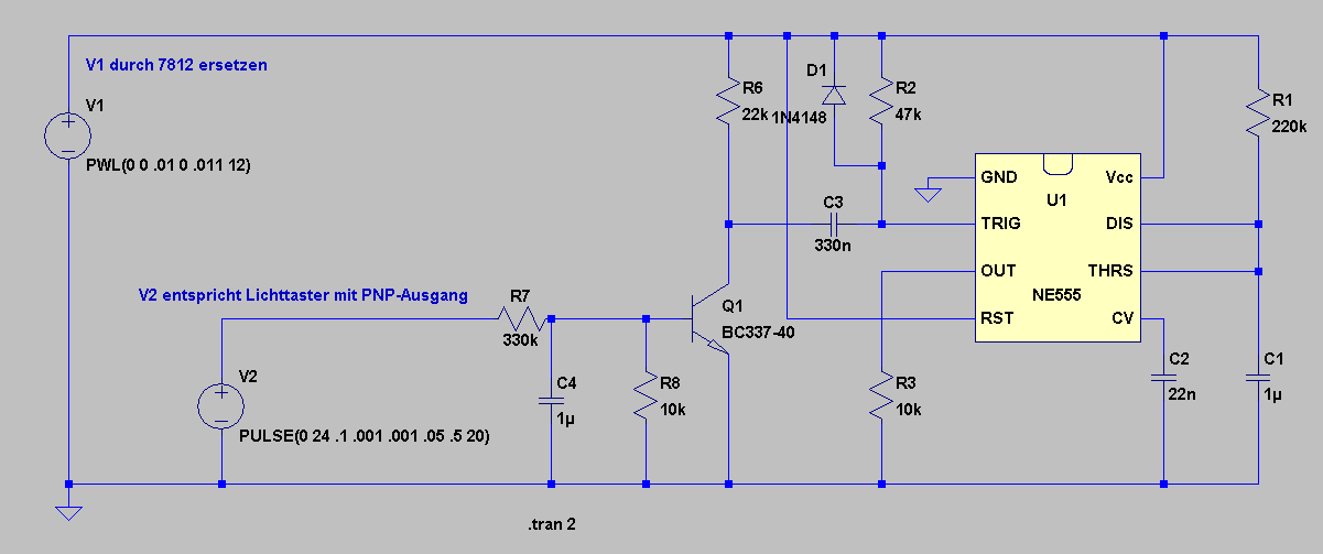

ich möchte einen robusten Impulsformer für 24V Signale bauen. Gibt es
integrierte Schaltungen, die mit bis zu 30V arbeiten?
Zuerst hatte ich an einen NE555 gedacht, aber ich würde gerne auf
Festspannungsregler verzichten.
Die Impulsdauer soll ca. 50 ms betragen.

Sorry, ich hätte mein Vorhaben genauer beschreiben sollen.
Ich bekomme von einem Reflexlichttaster Impulse, die über einen
Relaiskontakt an ein elektronisches Zählwerk geleitet werden sollen. Der
Impulsformer soll zwischen Lichttaster und Relaiskontakt gesetzt werden,
um Störungen zu eliminieren und damit nur die Flanken des Lichttasters,
aber nicht die Schaltspiele des Relaiskontakts gezählt werden.
Um es weniger störanfällig zu machen, dachte ich an ca 10 mA Ein- und
Ausgangsstrom.

Warum so kompliziert. Ein Transistor reicht aus, fertig.
Vielleicht noch parallel zur Basis und Emitter einen 100nF Kondensator.
als Vorwiderstand 22k und wenn dann noch alles wegen der 10mA
niederohmig sein muss, kann am Eingang noch ein 3k3 Ohm Widerstand
parallel geschaltet werden. Muss aber nicht.

Ja, genau. Den NE555 hatte ich schon erwähnt. Der 74LS121 sieht auch
nicht schlecht aus, da ich damit die UND-Verknüpfung mit dem
Relaiskontakt herstellen könnte.
Da noch niemand etwas Anderes erwähnt hat, gehe ich mal davon aus, dass
es keine Bausteine gibt, die ich direkt mit 24V betrieben kann.
(Firma: matzetronics) #5082196
Sowas gibt es hier recht einfach:
https://de.wikipedia.org/wiki/Monostabile_Kippstufe
Man kann auch einen CD4098/4528/4538 mit 12V speisen und Eingang mit
Spannungsteiler und Ausgang mit Transistor einfach auf 24V umschnurzeln.
Da der CMOS Baustein sehr wenig Strom benötigt, reicht zur Speisung ein
einfacher 78L12 oder auch nur Widerstand, Z-Diode und
Abblockkondensator.

Au weiha, es scheint, dass mich lediglich Peter verstanden hat.
Ich probiere es noch mal, denn einen Schaltplan habe ich nicht.
Gegeben ist eine Produktionsmaschine, bei der die verarbeiteten Produkte
gezählt werden sollen. Es sind maximal 2 Stück pro Sekunde.
Die Objekte werden mit einem Reflexlichttaster erfasst. Der Lichttaster
hat einen 24V PNP-Ausgang. An Objektkanten können u.U. mehrere kurze
Impulse pro Objekt erzeugt werden.
Das Zählwerk (Tico731) ist elektronisch und zählt die Flanken am
Eingang. Es kann laut Anleitung so eingestellt werden, dass die Eingänge
prellsicher auf "30Hz bedämpft" sind.
Die Maschine hat mehrere Betriebszustände. Nur im Betriebszustand
"Dauerbetrieb" sollen Impulse des Lichttasters durch das Zählwerk
erfasst werden. Der Dauerbetrieb ist durch einen potentialfreien
Relaiskontakt abfragbar.
Lichttaster --> Impulsformer --> Relaiskontakt --> Zählwerk

OP #5088141
Ich habe in der Zwischenzeit Impulsformer mit Transistoren, LM324 und
NE555 in LTSpice aufgebaut. Spezielle ICs, wie z.B. 74121 sind nicht
schlecht zu bekommen. Da ich den NE555 hier habe und davon ausgehe, dass
er auch noch lange erhältlich sein wird, und weil es in LTspice damit am
Saubersten lief, habe ich mich dafür entscheiden. Auf dem Steckbrett
läuft's.
So sieht's aus:
http://up.picr.de/29883298ad.png
Gast #5088174
Na also, jetzt wird endlich klar, was der Impulsformer denn genau tun
soll.
Er soll also den positiven Eingangsimpuls mit 24V Pegel auf 240ms
verlängern und weitere Impulse innerhalb dieser Zeit ignorieren.
Dieser eine Satz hätte die ganze Diskussion unnötig gemacht und du
hättest warscheinlich gleich als erste Antwort einen Schaltungsvorschlag
erhalten.
Schließt du jetzt das Relais an den Ausgang des NE555 an?

OP #5088363
Der Eingangsfilter ist in der Tat ziemlich knapp ausgelegt. In der
Simulation funktioniert es, aber es ist wohl sinnvoller, wenn ich R8
größer wähle, damit keine Impulse unerkannt bleiben.
Wie Stefan treffend schrieb, soll die Schaltung kurze Impulse verlängern
und weitere Impulse in der Zeit ignorieren. Das geht mit einem einfachen
Tiefpass nicht.
Dieser Impulsformer muss noch mit einem logischen UND mit einem
Relaiskontakt, der den Betriebszustand der Maschine signalisiert,
verknüpft werden. Würde ich den Relaiskontakt vor den Eingang setzen und
wäre der Lichttaster beim Wechsel in den Dauerbetriebszustand belegt,
würde ein ungewollter Zählimpuls ans Zählwerk gesendet werden.
Setze ich den Relaiskontakt zwischen Impulsformer und Zählwerk, könnte
Kontaktprellen Fehlzählungen erzeugen.
Da der Impulsformer ohnehin noch einen Potentialwandler braucht, habe
ich noch einen Transistor dazu gepackt und kann den Ausgang der
Schaltung nun mit +24V blockieren.
http://up.picr.de/29884954iq.png

Gast #5088395
> übersetze ich mal in für elektroniker verständlicheren TexT
Aaaaaaaahhhhh, das habe ich verstanden. Mann, war das eine Schwergeburt.
> liefert am Ausgang der zu erstellenden Schaltung 50 ms lange Impulse
Bei deiner NE555 Beschaltung kommst du allerdings auf 240ms.
