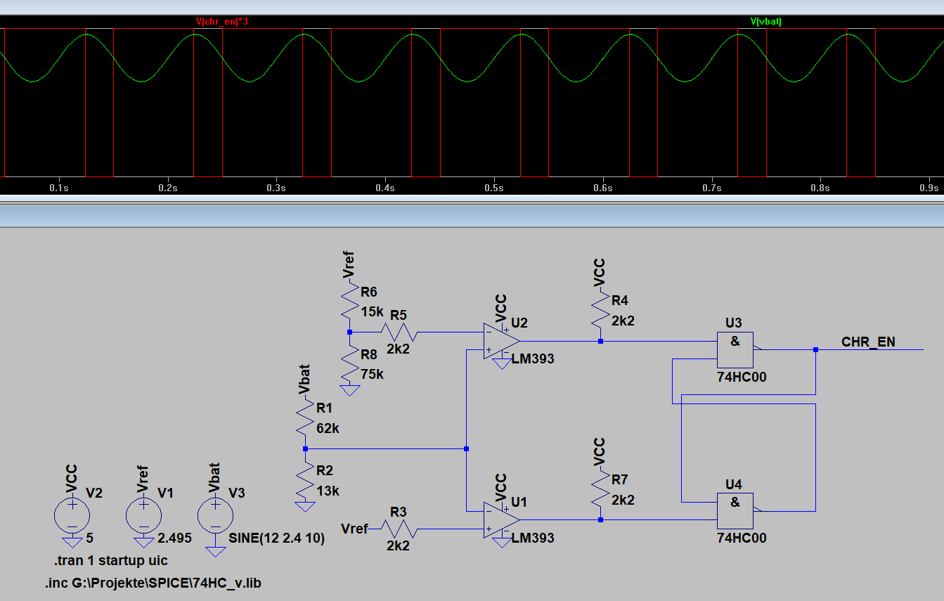

Ich habe jetzt noch etwas in Spice gespielt.
Grundlegend habe ich es jetzt geschafft, siehe Anhang :)
Ich habe einfach einen Fenster Komparator aus den zweien eines LM393 und
zwei NAND Gattern (74HC00) als RS-Flip-Flop (ist die Schreibweise so
okay/richtig?) benutzt. Tut was es soll :)
Da ich soetwas in der Art noch nie gemacht habe hätte ich noch ein paar
Fragen dazu:
- Wäre das so okay?
- Gibt es grundlegende Probleme mit der Schaltung?
- Verbesserungen? / Verbesserungspotential?
PS um die Flanken besser zu sehen, hab ich das Charge-Enable Signal um
Faktor 3 im Plott vergrößert ;)

So würde ich das nicht machen. Der Aufwand im Vergleich zu einem
Schmitt-Trigger mit passender Hysterese ist viel zu groß und durch die
fehlende Hysterese werden die Komparatoren an den Schaltschwellen durch
Störungen wie Rauschen oder Netzeinstreuung zappeln.

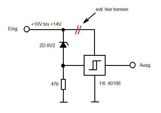

Vielleicht kann diese einfache Schaltung sogar direkt von der Batterie
versorgt werden. Die Hysterese beträgt etwa 4 Volt. Falls das nicht
klappt, kann die rot markierte Stelle aufgetrennt werden und der 40106
über eine extra stabilisierte Spannung versorgt werden (15V).
Für den Feinabgleich kann der 47k Widerstand auch als Trimmer ausgelegt
werden (Schleifer ans Gatter).

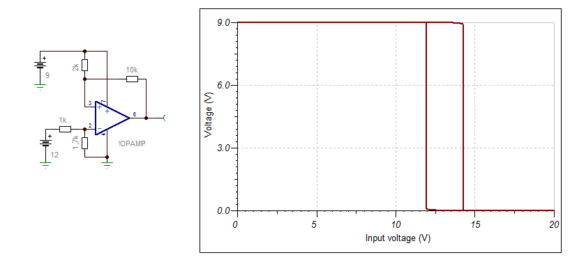

Im Anhang ein Beispiel wie man es machen könnte. Sind jetzt nicht exakt
deine Spannungswerte, aber zum rechnen hatte ich keine Lust.
Die 9V-Versorgung kann man aus dem Akku gewinnen, die 12V-Quelle ist die
Akkuspannung, die im Diagramm von 0...20V läuft.
