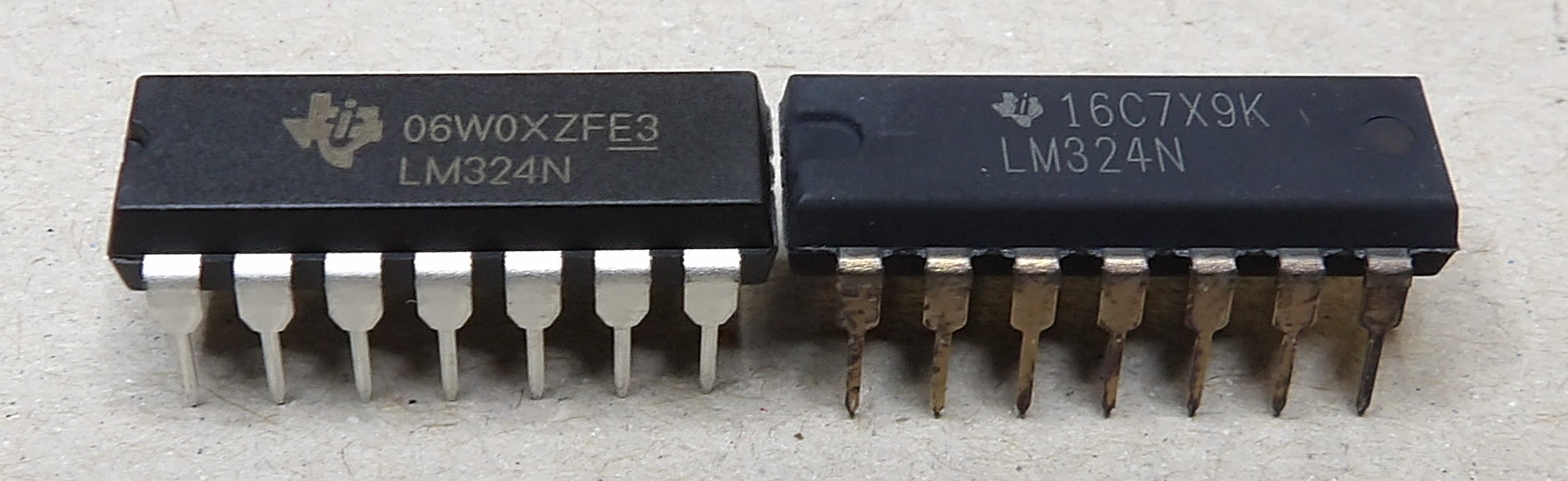

Halli Hallo,
kann mir mal bitte jemand sagen von wann die ICs auf dem Foto sind?
Der Datecode-Guide von TI von 2005 (SNOA039C) passt überhaupt nicht, und
wenn man sich das Bild ankuckt sieht man das Problem...
Die linken Chips sind auf jeden Fall >1 Jahr schon hier, die rechten
sind frisch angekommen und angeblich im Juli 21 eingetütet (aber nicht
verschweißt) worden.
Lötergebnisse unter aller Kanone, keine Benetzung, mit viel Fluxer und
nem Handeisen auf 370 geht's aber. Muss aber nicht.
Mich stört die extrem andere Beschriftung?!
Und: Das ist Beistellware auf der verlängerten Werkbank, keine Ahnung
was die Schaltung macht, ich kann sie nicht testen.
Angeblich Originalware vom von TI empfohlenen Händler.

Gast #7147210
H. H. schrieb:
> SZZA020C
Ah, danke, noch älter als das was ich gefunden habe, aber wenigstens ein
einigermaßen passender Code.
also 06W0XZFE3 heißt
Jahr 0 (1990/2000/2010/2020?)
Monat 6
Los W0XZ
Fertigungswerk F
E3 = ???
16C7X9K
Jahr 1 (1991/2001/2011/2021?)
Monat 6
Los C7X9
Werk K
Wobei ich im Dabla lese, das der LM324NE3 "RoHS/NonGreen" ist, also
evtl. Flammhemmer über der Grenze enthält, wohingegen der LM324N ohne E
"RoHS/Green" markiert ist. Könnte also sein, das der ohne das E3
durchaus gut wäre, Echtheit und Jugend mal angenommen.
Das SZZA020C schweigt sich ob seines Alters über E3 oder Green/Rohs aus.
Das mit dem kurzen Jahr ist natürlich doof...
Evtl. ist der einfach alt?

#7147624
Georg A. schrieb:
> Gerade dass der rechte so angelaufene (versilberte?) Pins hat, könnte
> schon fast auf ein Original hindeuten
TI liefert seit einigen Jahren nur noch DIPs mit Beinen mit aufgerauter
Oberfläche; blanke Beine sind heutzutage Anzeichen einer Fälschung.
Siehe
https://e2e.ti.com/support/logic-group/logic/f/logic-forum/718449/faq-why-do-the-leadframes-look-strongly-oxidized-or-corroded.
Die Lötbarkeit wird dadurch eigentlich verbessert.
Die An- oder Abwesenheit von "E4" hat keine Bedeutung; siehe
https://e2e.ti.com/support/logic-group/logic/f/logic-forum/720395/faq-why-does-a-logic-device-s-part-number-have-an-e4-g4-suffix.
Ist plausibel; der LM324(-N) wird in vier verschiedenen Werken
gefertigt.
> Die Tüte hat einen Aufkleber von Texas, der für mich erstmal echt
> aussieht.
Ist das "lose im Beutel" oder "Stange"? TI verkauft nur letzteres. (Und
soweit ich sehe, verkauft Schukat auch nur ganze Stangen.)

#7148473
> die rechten
Das sieht nach ehedem versilberten Beinchen aus.
Hat TI m.W. schon ewig nicht mehr so gemacht, aber als sie neu waren,
war das prima zu löten und ein guter Kontakt in Fassungen.
Wie jeder weiss, läuft Silber mit der Zeit durch Schwefel haltige
Atmosphäre dunkel an, wird am Ende sogar schwarz, und dann ist es vorbei
mit der guten Lötbarkeit.
Die weiteren Korrosionserscheinungen dürften auf Lokalelementbildung und
Luftfeuchtigkeit zurück zu führen sein, wobei das edle Silber das unedle
Basismetall (Stahl) angelöst hat. Auch die dabei entstehenden Oxide
verhindern eine Benetzung mit dem Lot.

P.S.:
H. H. schrieb:
> Dem Marking nach stammt der rechte von 2001. 2011 wäre das RoHS Marking
> schon mit drauf, und 1991 war der Datecode noch vierstellig.
Aufgrund der Versilberung tippe ich eher auf 1980er, vllt sogar 1970er
Jahre.
