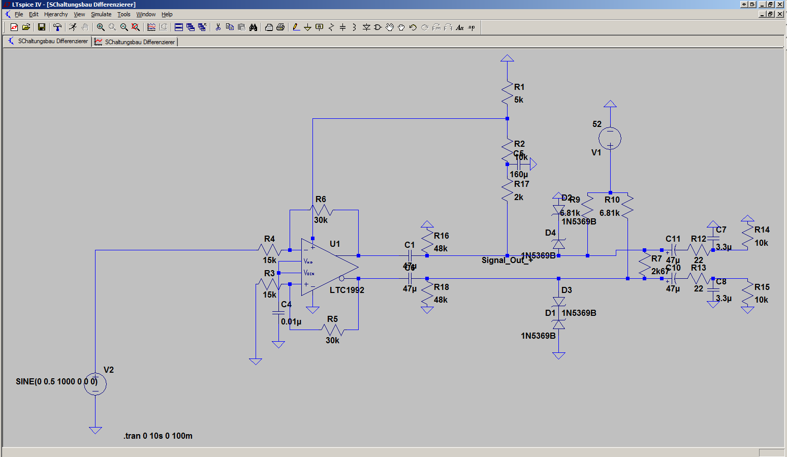

Guten Tag zusammen,
ich habe folgendes Problem. Ich möchte aus einem unsymmetrischen Signal
(BNC Stecker) ein symmetrisches machen! Wie im Bild zu sehen ist hab ich
schon mal eine kleine Schaltung zusammen geschustert die mir dieses
eventuell ermöglichen soll. Ich habe einen Verstärker, welcher mit eine
Phantomspannung von 48V liefert und möchte damit meinen OPV auch gleich
versorgen, damit es eine IN-line Lösung wird. (ohne zusätzliches
Netzteil) Sprich ich möchte eine Box haben wo man auf der einen Seite
BNC reinsteckt und auf der anderen Seite XLR (symmetrisch) abgreifen
kann.
Das eigentliche Problem nun ist dass meine Schaltung soweit auch
funktioniert, ich aber immer wenn ich die Leitung zwischen R1 und R2 mit
dem Versorgungspin für den OPV connecte mir die Spannung komplett
zusammenbricht... Durch den Spannungsteiler liefere ich dem OPV eine
Spannung von fast genau 12V etwas drunter. Laut Datenblatt sollte dieser
auch genau so beschalten werden.
Wenn ich aber nun in der Simulation eine Spannungsquelle nehme dann
funktioniert alles?!?!? confused
Meine Vermutung war, dass eventuell der OPV zu wenig Strom bekommt!?
Aber da dieser einen Supply Current von max 1.8mA benötigt sollte das
irgendwie ja nicht das Problem sein?!?

Ersetze R1 durch eine z.B. 24V Zenerdiode und plaziere danach in die
Leitung zum LTC einen normalen 12V Spannungsregler der LM78(L)12 Sorte.
Übliche Aussenbeschaltung des Reglers nicht vergessen. Wenn der Strom
noch nicht reicht, verringerst du stückenweise R2. Du solltest übrigens
die Speisespannung zu gleichen Teilen von beiden Adern abzapfen, z.B.
mit einem 2ten R17, der dann auch auf den C5 geht.

Nein, gerade für Phantomspeisung sind Übertrager ideal. der Trafo hängt
ja lediglich zwischen 'Heiss' und 'Kalt' und hat keine Verbindung zum
Schirm. Mikrofone mit Übertrager und Phantomspeisung haben sogar oft
eine Mittenanzapfung am Trafo und greifen da die Speisung ab.
Norm für die Widerstände an der Phantomspeisung sind übrigens, wenn ich
mich recht erinnere, 6,8k, also etwa die 10-fache Impedanz der 600 Ohm,
die in der Audiotechnik üblich sind.
D.h., probier mal 6,8k aus für die beiden R17 und veringere den 10k R2
soweit wie nötig.

#3921437
12V sind aber die absolute maximum ratings des LTC1992. Die
Betriebsspannung sollte laut Datenblatt zwischen 2,7V und 11V liegen.
Vielleicht hat dein OPV kurzzeitig eine zu hohe Spannung gesehen und ist
bereits hinüber.
