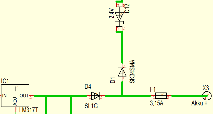

für eine Alarmanlage Marke Eigenbau soll eine Standby-USV über einen 12V
Bleigel-Akku geschaffen werden.
Kurz zur Schaltung:
Durch den LM317 (IC1) wird eine auf 600mA begrenzte Spannung von 14,5V
geliefert.
An D4 (soll Rückstrom bei Netzausfall verhindern) fallen 0,7V ab, macht
13,8V am Akku.
D1 ist eine Schottky-Diode mit 0,5V Spannungsabfall, sodass (bei 13,8V
Akkuspannung) maximal 13,3V aus Akku oder Ladeschaltung D12 erreichen
können.
D12 ist eine Z-Diode (Uz=2,4V), die den Akku von der zu versorgenden
Schaltung (und der Netzteilspannung) trennt.
An der Kathode von D12 liegt die zu versorgende Schaltung. Dort stehen
im Netzbetrieb 13,5V an. D12 sperrt somit die Akkuspannung und D1
verhindert einen Strom in den Akku, der nicht aus dem auf 600mA
begrenzten Zweig kommt.
Sinkt die Spannung an der Kathode von D12 unter ~10.5 Volt soll der Akku
die Schaltung weiter versorgen.
Um die Spannungen einstellen zu können würde ich hierzu gerne folgendes
wissen:
In den Datenblättern einiger Z-Dioden und auch diversen Wikis ist nur
die Formulierung zu finden, dass Zenerdioden "niederohmig" werden, wenn
sie in Sperrichtung durchschalten.
Heißt das, dass sich die Diode bei Erreichen der Zenerspannung(fast) wie
eine Leiterbahn verhält? Oder fällt auch hier ein fester Spannungswert
(0,7V?) an der Diode ab?
Verbesserungsvorschläge und Hinweise auf Fehler sind auch gern gesehn.
Gruß, Raphael

Was für eine Spannung sollte denn aus der Alarmanlage kommen,
die dem Akku schaden könnte?
Wichtig ist, dass die Alarmanlage von 10 V (Entladeschluss-
spannung des Akkus) bis 13,5 V arbeitet. Genau diese 13,5 V
sollte der LM317 liefern. Dann kannst du dir den ganzen
Dioden-Schnulli (besonders die funktionsverhindernde
Z-Diode D12) sparen.
Die 10 V (Entladeschlussspannung des Akkus) muss deine
Alarmanlage erkennen und sich dabei selbst abschalten.
Falls ein Dummkopf den Akku verkehrt herum anschließen sollte,
könnte man links von der Sicherung noch eine kräftige Diode
so einsetzen, dass sie dabei nach Masse leitend wird und die
Sicherung zum Verglühen bringt.

Hallo Erwin, danke für deinen Beitrag
Dabei geht es nicht um eine Spannung, sondern einen Strom. Die
Spannungspegel sind (fast) gleich. Ich habe wohl nicht deutlich genug
gemacht, dass der abgebildete LM317 nicht die einzige
Spannungsversorgung ist. Es gibt einen weiteren, dessen Ausgang (auch
über eine Diode) an der Kathode von D12 liegt. Der abgebildete
Teil-Zweig dient NUR zur Versorgung des Akkus mit begrenztem Strom.
Mit dem Nachtrag von oben sieht D12 nicht mehr funktionsverhindernd aus,
oder?
Über Tiefentladeschuhtz hatte ich mir noch keine Gedanken gemacht, wird
erledigt.
Danke für den Vorschlag.
Ist das Verhalten der Zenerdioden bei anliegender Zenerspannung nicht
nur für mich ein so großes Mysterium?
Gruß, Raphael
Fast richtig. Beim Erreichen der Zenerspannung fällt an ihr auch die
Zenerspannung ab. D.h. in deinem Fall fallen an D12 2,4V ab. An einer
10V Z-Diode fallen eben 10V ab. Das ganze ist natürlich etwas abhängig
vom Strom, der durch die Z-Diode fliesst. Es werden nicht exakt 2,4V bei
unterschiedlichen Strömen sein.
-Dirk-
OP #3515560
Danke für die Information Dirk,
allerdings stehe ich jetzt vor dem Problem, dass in meiner Schaltung der
Lastteil nur noch mit knapp 11V vom Akku versorgt würde (was ungefähr 2V
zu wenig für einige Verbraucher ist).
Wodurch könnte ich die Zenerdiode ersetzen, sodass ein Strom vom
Ladezweig in die Schaltung verhindert wird?
Der einzige Ansatz, der mir auf die Schnelle einfällt, wäre - wie Erwin
bereits geschrieben hat - D12 einfach wegzulassen, sodass schon ab 13,1V
vom Netzzweig (13,8V Akku - 0,7V D1) Strom vom Akku in die Schaltung
fließen kann.
Gruß, Raphael
OP #3515787
Hallo Dirk,
Als Verbraucher ist nichts ungewöhnliches vorgesehen. Blitzleuchte,
Signalgeber, Relais, Grenzwertmelder in 12V Technik. Da immer etwas
Spannungsabfall auf den Leitungen zu berücksichtigen ist darf es auch
etwas mehr sein.
Ich habe das Platinenlayout schon entsprechend angepasst, die Z-Diode
entfernt und, wie von Erwin vorgeschlagen eine Doofe für
Verpolungsschutz am Akku hinzugefügt.
Nur beim Tiefentladeschutz tappe ich noch im Dunkeln. Evtl einen
Transistor, der bis 10V Akkuspannung über einen Spannungsteiler
durchschaltet und ein Relais anzieht?
Gruß, Raphael

OP #3516576
So, fertig. Hab doch nochmal alles über den Haufen geworfen. Ein Relais
trennt den Akku, wenn es abfällt vom der Schaltung. Auf dem Steckbrett
klappt das auch schon ganz gut.
Wenn jemand den Target-Schaltplan der fertigen 12V/5V USV möchte kann er
sich gerne melden, jetzt bin ich aber erstmal im Bett.
