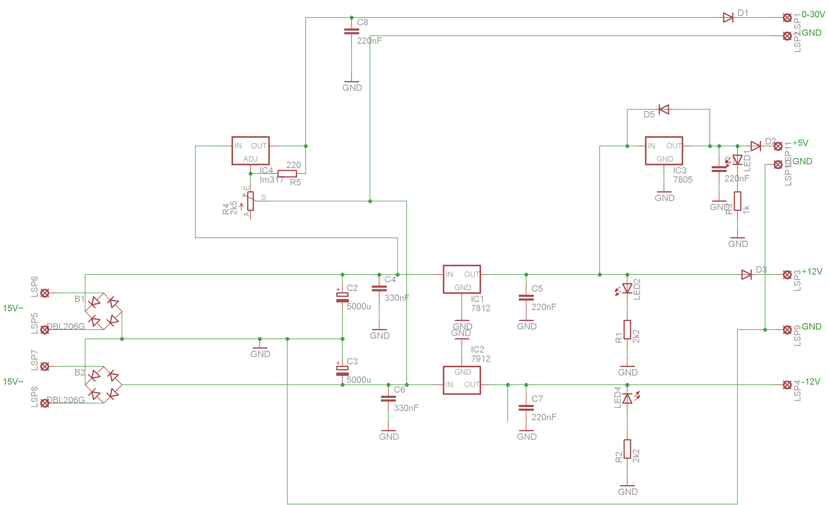

Hallo!
Ich habe mal ein kleines Netzteil entworfen,
es liefert folgende Spannungen:
+12V/-12V
+5V
und regelbar Ausgang von 0-30V
Als Trafo verwende ich einen Typ mit zwei Sekundärspulen.
Kritik erwünscht!!

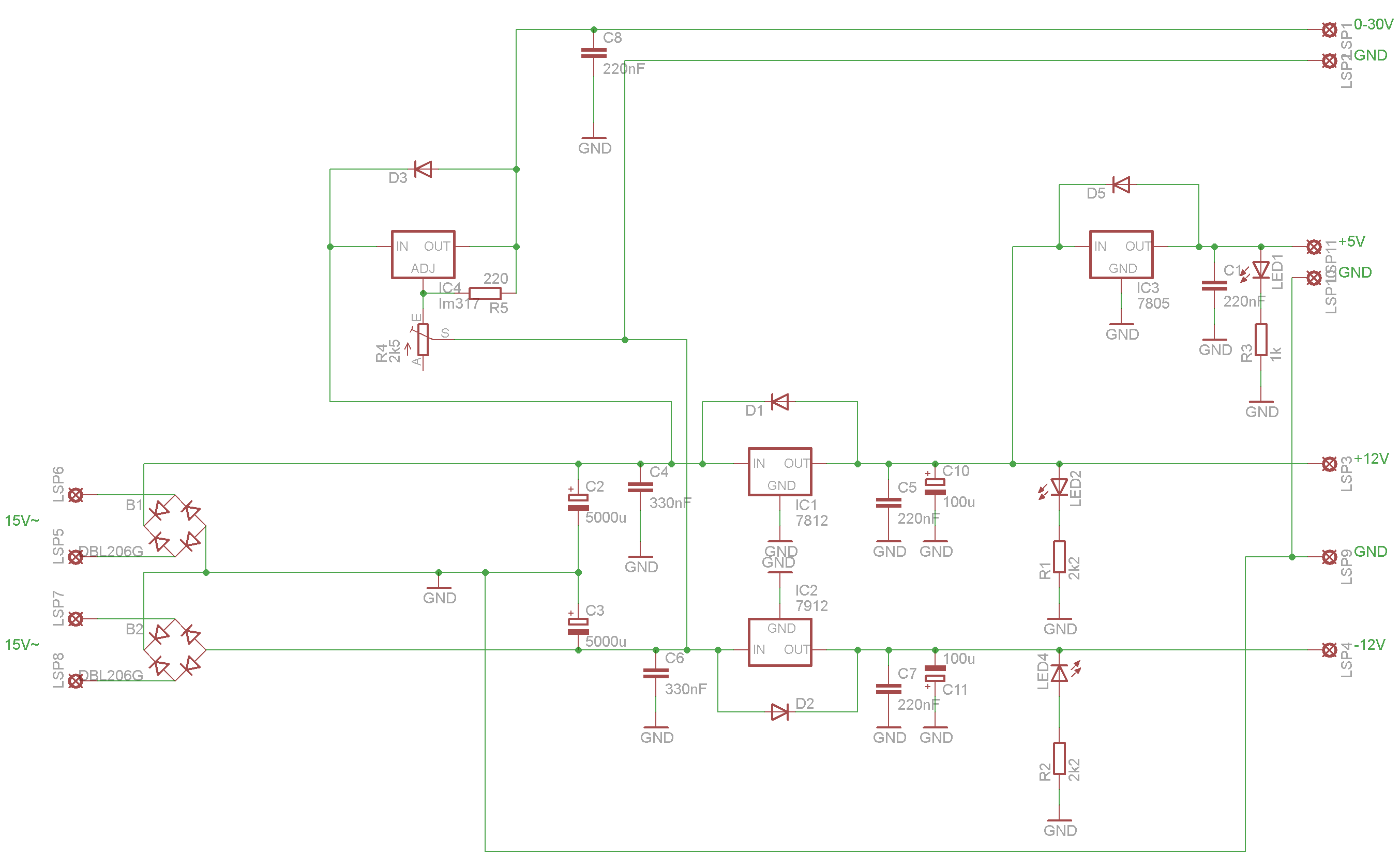

OP #2491609
@Klaus: OK, 1,2 bis 30V
@Martin: Das stimmt, ein Kühlkörper ist auch vorgesehen.
@Dietrich: Die 1,2 bis 30V sollen auch nicht mit den anderen in einer
Schaltung verwendet werden, vielmehr stellt dies einen extra Ausgang da,
der mit den anderen nichts zu tun hat.
Klaus, vielleicht könntest Du noch ein paar Tips zur Verbesserung geben?
Gast #2491620
Leider doch, GND entspricht ungeregelten -20V der anderen....
Ich hab keine Ahnung woher der Unfug kommt, Schaltungen nicht nach
Datenblatt sondern nach gutdünken aufzubauen, und jeder 78xx inzwischen
einen fetten 100uF an den Ausgang gepappt bekopmmt.
Davon steht nichts im Datenblatt. Es schreibt wohl ein hilfloser vom
anderen nach dem Motto viel bring viel ab. Bringt viel Ballast auf dem
Fahrradgepäckträger auch viel ?
Stattdesswen wäre es in einem bipolaren Netzteil immer eine gute Idee,
Verpolschutzdioden an den Ausgängen zu haben, man kann ja die
überflüssige Rückstromdiode des 7805 dafür nehmen.
Daß ein LM317 nicht geeignet ist, um aus bis zu 46V (10%
Netzüberspannung) irgendwas regelbares über 200mA zu machen, hat sich
offenbar auch ncoh nicht rumgesprochen, dabei steht das Diagramm dick
und fett im Datenblatt. Datenblätter liest offenbar kein Schwein.
Das heisst nicht, daß ich nicht auch ein Netzteil mit einem LM317 hätte,
aber mit etwas realistischeren Spannungen und Strömen.
OP #2491641
@MaWin: Wenn ich ausschließlich meinen regelbaren Spannungsausgang
verwende, nichts anderes nebenbei, dann ist das doch unabhängig von den
anderen Spannungsreglern ohne Probleme machbar, oder wo liegt mein
Denkfehler?
Verpolungsschutzdioden sind gut, danke!
Wie würdest Du den LM317 anschließen?

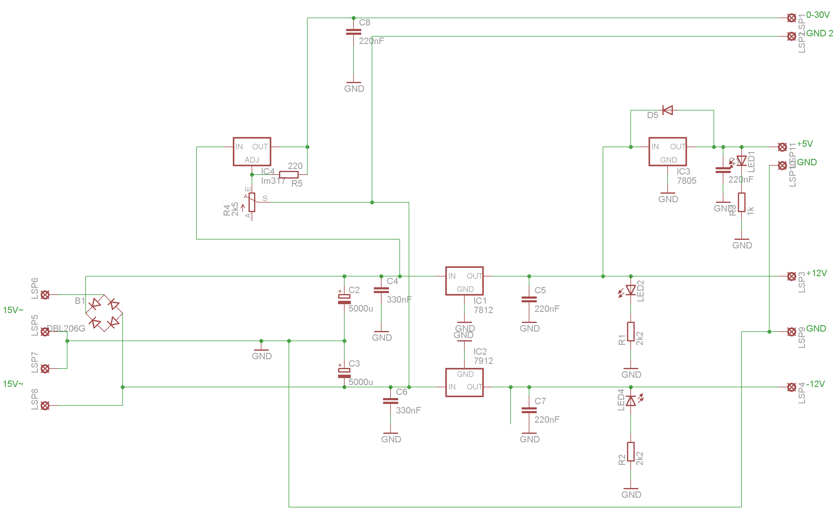

Gast #2491853
1. Die Eingangsspannung für deinen -12V Regler ist kurzgeschlossen
2. Falls beide Wicklungen deines Trafos gleich stark sind, ist B2
ziemlich überflüssig. Du könntest einfach die beiden Wicklungen in Serie
schalten und die Anzapfung an Gnd legen.
OP #2491918
Wo ist die Eingangsspannung kurzgeschlossen?
Hier mal das Bild mit nur einem Gleichrichter, Danke Wolfgang!
Das Ground von dem regelbaren Ausgang hat nichts mit dem Ground von dem
Trafo zu tun, ich habe es diesmal als GND2, beschriftet. Es kam ja doch
oft zu Missverständnissen.
OP #2491988
MaWin, welche Gleichspannung wäre dem LM317 Deiner Meinung nach denn
gerecht?
Ich lege konstante 30V an, das heißt nicht, dass ich das Datenblatt
nicht gelesen habe. Im Gegenteil: Im Datenblatt steht, dass der LM317
Spannungen bis 37V regeln kann. Wie Du auf die 46V kommst, kann ich
nicht ganz nachvollziehen. Es wäre schön, wenn Du statt Kritik (für die
ich mich bedanke, habe ich mir ja auch ausdrücklich gewünscht) auch
einen Lösungsansatz geben könntest.
Wodurch kann ich denn die angebliche 46V Spitzenspannung vermeiden?
Indem ich reihenweise Batterien hintereinanderschalte, oder indem ich
einen weiteren Spannungsregler im 30V Bereich davor schalte...?
Gast #2492176
> [..] 46V [..]
Ich bin mal so frei und versuch mich an einem Erklärungsversuch: Du Hast
- einen Trafo, der bei Nennspannung 2x 15VAC ausspuckt
- Faktor 1.1 draufgerechnet für die zulässige Netzüberspannung von 10%
- Faktor 1.4 draufgerechnet für die Scheitelspannung
- dann zwei Diodenstrecken abgezogen für die Gleichrichter (auf
'DC-Seite', i.e. zwischen Sekundärwicklungen und Glättungselkos)
- und dann nochmals zwei Diodenstrecken dazugezählt für die
Gleichrichter (auf 'AC-Seite', i.e zwischen den Sekundärwicklungen)
..damit bekommst Du 2 ∗15V ∗1.1 ∗1.4 == 46.2V. Das kann ein LM317 so
erst mal nicht ab.
Zweites Problemchen: Welche Ströme gedenkst Du zu ziehen? Hast Du die
Kühlkörper (LM317, 7[89]12, 7805) entsprechend riesig(!) vorgesehen?
HTH

Gast #2492250
> oder wo liegt mein Denkfehler?
Es liegt nicht an der Spannungsquelle (wir kennen die Leistung deines
Trafos überhaupt nicht, die hast du verschwiegen), sondern an der
Leistung die der LM317 abführen kann. Und dazu gibt es ein schönes
Diagramm im Datenblatt, das zu lesen du dich is heute offenbar
hartnäckig weigerst.
> welche Gleichspannung wäre dem LM317 Deiner Meinung nach denn gerecht?
Steht im Datenblatt.
Sicher nicht, du legst 2 mal 15V Wechselspannung an. g457 hat's
vorgerechnet.
Jetzt hast du alle Dioden rausgenommen ausser der garantiert
überflüssigen, argh.
> Das ist nur der Text im Schaltplan. Die Leitung heißt N$3, ist also OK.
Der GND-Anschluss der +12/-12V ist nicht dieselbe Leitung wie der GND
Anschluss der 0-30V, das ist Fakt, egal ob du's "siehst", und die N$3
liegt auf ungeregelten -20V.
> Schaden kanns aber auch nicht, oder?
Es verlangsamt die Nachregelgeschwindigkeit. Zwar verlangsamt es auch
die Absackgeschwindigkeit, aber wer will schon langsame Netzteile.
Man merkt, daß du mit deinem Design völlig am schwimmen bist, dabei sind
Trafonetzteile die einfachsten der einfachen Schaltungen. Schau dir erst
mal grundlegende Infos an:
http://www.dse-faq.elektronik-kompendium.de/dse-faq.htm#F.9
Da steht eigentlich alles drin.
#2492372
Hatten wir das nicht erst letzte Woche?
Beitrag "Labornetzgerät und negative Spannung"
Ein LM317 ist ein Spannungsregler und kein Netzteil!
Man kann damit zwar eine einstellbare, stabile Spannung erzeugen, aber
nur in einem gewissen Rahmen.
Und eine Strombegrenzung (im Sinne eines Netzteils) hast Du damit auch
nicht.
Des weiteren würde ich mich, wenn ich schon so eine Krücke bauen würde,
wenigstens für einen weiteren Trafo entscheiden, damit die
Ausgangsspannungen auch potenzialgetrennt sind.
Naja, Du nimmst dem Regler damit die Möglichkeit, schnell zu regeln.
Einige Regler mögen es gar nicht und fangen an zu schwingen.
Entscheide selber.
Jobst
