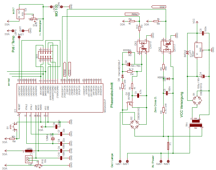

Hallo:
Das Projekt:
Ich will eine Halogenlampe ca. 50W ( über einen elektrischen Trafo )
dimmen. und von dieser die Temperatur messen. Das dimmen soll über eine
Phasenabschnittsteuerung reabliesiert werden. Zum messen der Temperatur
habe ich einen Mo 100 zur verfügung. Der uC soll ein Atmega 32 ( od. 16)
sein der die Temperatur an der Halogenlampe steuert und das PWM Signal
erzeugt.
Der Schaltplan:
Habe die Phasenabschnittsteuerung schon in einen andern Beitrag gefunden
und einfach mal abgezeichnet jedoch bin ich mir der Funktion noch nicht
im klaren. Könnten ihr diesen mal überprüfen ?
Das Messen der Temperatur werde ich als eine Messbrücke realiesiern und
das Ausgangs signal mit einem OPV verstärken. Da ich aber keine negative
Spannung (derzeit) zur verfügung habe dachte ich an einen single supply
OPV als verstärker. kann ich diesen auch wie einen normalen OPV als
verstärker bzw. als summierer beschalten ?
Danke für eure Hilfe

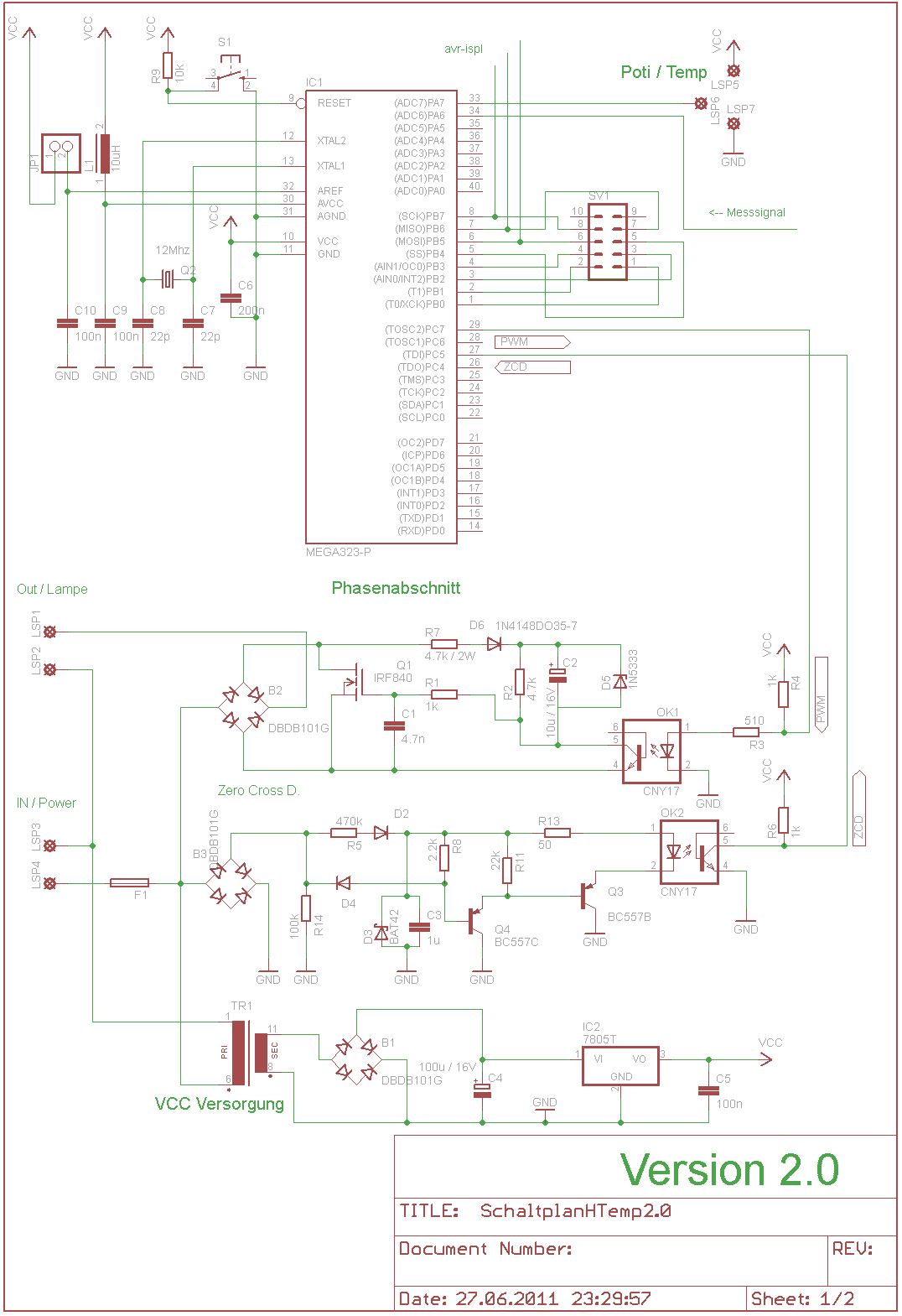

Hmm
Ok mit den genauen Bauteilen habe ich noch nicht genau beschäftigt.
Aber würde theoretisch die Schaltung so funktionen ?
oder gibt es verbesserungen ?
wird der Gleichrichter vor der ZCD benötigt (bei meiner schaltung) oder
wie baue ich diese jetzt in meine Schaltung ein?
Also deine Schaltung liefert sozusagen nur einen Impuls ?
mfg Chris
Christian schrieb:> wird der Gleichrichter vor der ZCD benötigt (bei meiner schaltung) oder> wie baue ich diese jetzt in meine Schaltung ein?
Ja, ersetzt den Bereich von R8 bis OK2.
Macht zwar etwas mehr Aufwand, sind aber alles billige Teile und die
nehmen weniger Platz weg als ein 12W-Widerstand, abgesehen vom
Energieverbrauch.
die erzeugt bei jedem Nulldurchgang (hoch- und runter), einen kurzen
Impuls
mfG ingo
Ein 275V~ VDR zwischen 230V,
den LM317 am MO100=Pt100? solltest du vergessen,
es gibt bessere Schaltungen,
das Poti für Vref ist Unsinn,
die BAT42 über dem Spannungsregler ist überflüssig,
der MOSFET sollte so viel aushalten wie der VDR ableitet,
man kann auch IGBTs nehmen,
und die Spannungsversorgung des Gate-Treibers des MOSFETs
kann man mit weniger Verlustleistung aufbauen,
aber ansonsten passt die Schaltung.
Hier einmal der überarbeitete Schaltplan.
Das mit dem VDR verstehe ich noch nicht ganz ? was genau soll dieser
bezwecken ?.
Welcher Mosfet wäre am besten geignet ?
mfg Chris
Hallo Christian,
siehe
http://www.itwissen.info/definition/lexikon/Graetz-Bruecke-Graetz-bridge.html
ich würde mir auch mal deine Gate Ansteuerung anschauen, wenn dein FET
durchsteuert ist der Spanungsabfall über ihn Ron x Ilampe --> annähernd
null (sehr klein) --> C2 sollte die Gatespannung bereitstellen, woher
kommt diese, ich kann um diese Uhrzeit nicht mehr genau nachvollziehen
wann sich C2 kontrolliert aufladen soll? Wenn Du den Fet bei 100% nie
sperrst sehe ich um diese Uhrzeit keine Gatespannung.
Martin
Also wenn man den Schaltplan so aufrecht sieht:
Der 7805 liefert bis 1A, falls du auch nicht 0.1A davon nutzen solltest,
sind die 100uF zu wenig, die reichen eher bis 20mA, davon kostet der
7805 schon 5mA für sich selbnst, ein LP2951 wäre sinnvoller.
Da du sowieso eine Gate-Spannung für den MOSFET erzeugen musst, solltest
du:
Sie nicht dauernd mit 4k7 belasten, sondern nur umschalten. Nimm einen
Push-Pull-Treiber für das Gate, dann tun es 100k vom Optokoppler nach
+10V.
Sie auch nutzen, um den Optokoppler für das zero-Cross versorgen zu
können, dann muss die Abtastung der Netzspannung nur extrem hochohmig
erfolgen. Erzeuge kurze LED-Blitze beim Nulldurchgang.
So sparst du Strom auf der Seite und kommst mit einem kleinen
Kondensatornetzteil ohne relevante Verluste aus, das spart Abwärme und
Baugrösse und Baukosten. Wenn ich da schon eine 1N53333 sehen, eine 5
Watt 3.3V Z-Diode, dann passt das ebensowenig wie die 1N4148 für
Netzspannung über 4k7, und der Elko müsste auch an Emitter und nicht
Kollektor des Optokopplers, ebenso wie der Brückengleichrichter richtig
angeschlossen werden sollte.

Christian schrieb:> Ich will eine Halogenlampe ca. 50W ( über einen elektrischen Trafo )> dimmen.Das dimmen soll über eine> Phasenabschnittsteuerung reabliesiert werden.
Du kannst Trafos nicht über eine Phasenabschnittssteuerung dimmen.
Du brauchst eine Phasenanschnittssteuerung mit Snubber-Glied.
Gruss
arald
Christian schrieb:> Wie genaua anders ?
Vermutlich mein Martin, dass es aus ökologischen Gründen gut wäre, die
Gleichrichterbrücken zur Verringerung des Ruhestroms um 90° zu drehen
Siehe:
http://www.elv-downloads.de/service/manuals/DI300/37378-DI300.pdf
"Sowohl Halogenlampen mit vorgeschaltetem elektronischen Transformator
als
auch normale Glühlampen und Hochvolt-Halogenlampen lassen sich mit einem
Phasenabschnittdimmer dimmen"
Also müsste es schon gehen.
Mit einen Phasenanschnittdimmer dürfte es allerdings nicht funktionieren
Christian schrieb:> Hoffe auf vorschläge die auch ich verstehe :)
Wofür treibst du in der Baugruppe Zero Cross D den Aufwand mit dem
Optokoppler, wenn du dort sowieso über Gnd eine Verbindung hast?
Christian schrieb:> Siehe:>> http://www.elv-downloads.de/service/manuals/DI300/...>> "Sowohl Halogenlampen mit vorgeschaltetem elektronischen Transformator> als> auch normale Glühlampen und Hochvolt-Halogenlampen lassen sich mit einem> Phasenabschnittdimmer dimmen">> Also müsste es schon gehen.> Mit einen Phasenanschnittdimmer dürfte es allerdings nicht funktionieren
Ja, nicht aber Halogenlampen mit 50 Hz-Trafos. Da zerschiesst Dir
die Induktionsspannung beim Abschalten Deine Elektronik.
Gruss
Harald
