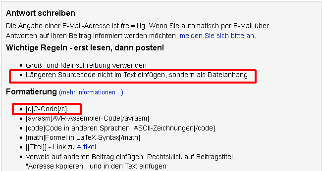

M. K. schrieb:
> Sei doch froh, dass er Code-Tags benutzt hat. Ich sehe da kein Problem,
> der Namensvetter hat da IMO alles richtig gemacht.
Sehe ich auch so. Und vor allem hat dieser TO alles, was relevant ist,
sofort angegeben: .h-File, c-File, main.c, Fehlermeldungen. Alles da,
niemand musste ihm irgendwas aus der Nase ziehen.
Und wirklich lang sind die Sourcen ja nun auch nicht.
