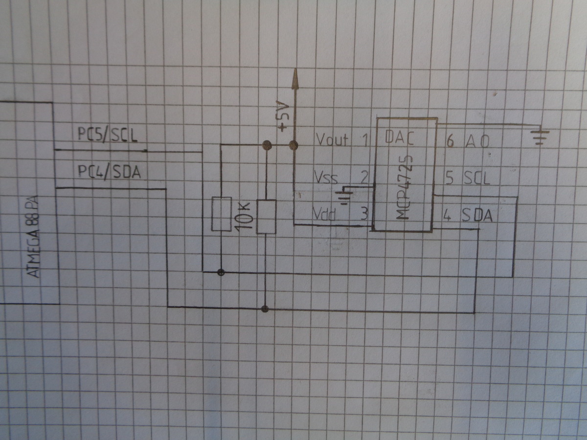

Guten Tag,
ich möchte gerne einen Wert in das Register des DAC MCP4725 schreiben.
Zu Anfang 0V also 0x00.
Aber irgendwie bekomme ich das nicht hin wie ich das gerade versuche und
mir vorstelle habe ich in den Header von nachfolgendem Code geschrieben.
Vielleicht kann mir bitte jemand behilflich sein das ich zumindest mal
etwas übertragen kann. Denn ich bin I2C Anfänger
Du müsstest schon deinen Schaltplan und deinen Aufbau zeigen.
Denn wir trauen einem "Anfänger" nur selten.
Eher trauen wir einem "Anfänger" alles zu, und das geht oft
schief.
Und deine Source wird so lang dass sie in einen Anhang gehört!

von Michael H. (h_m)
Danke schon ein mal für die Antwort.
Also der Schaltplan ist real genau so aufgebaut wie im Bild.
Jetzt bitte keine Diskussion :-) warum ich das mit der Schablone
gezeichnet habe und nicht mit dem PC.
Dann hast du schon ein Problem.
In deiner Source initialisierst du Port B (vermutlich wegen
des TWI), aber dein Schaltplan zeigt die (korrekte) Anbindung
an PortC, Pin 4, 5.    Klingelt's?
Da Huaba Bene schrieb:
Also Port B ist wegen des ERROR Lämpchen initialisiert, Das kann ich
auch weglassen.
D.H. ich muss für SDA und SDL auch zumindest PC4 und 5 initialisieren ?
ich dachte das wäre geschehen als der I2c bus im Register eingestellt
wurde. Denn mit dem Analogen Oszi habe ich zumindest Takte an SDA und
SCL messen können.
Dann werde ich jetzt als erstes mal Port B ausklammern und PC4 und 5 als
Ausgang setzen.
Finde den Unterschied!
Ist nicht kriegsentschedend, aber einen Meckerer auf jeden
Fall wert.
Denn die Aussage "also bei mir geht's auch ohne" haben wir
oft genug gehört.
